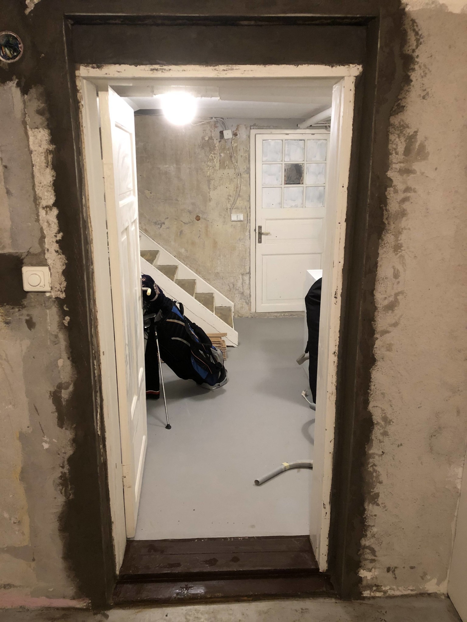

Ta för lättbetong och sätt dem i fogarna mellan tegelstenarna. Det är bara så att nätet hålls på plats. Annars kan du använda plugg skruv och en bricka som håller fast nätet. När jag tittar en gång till på bilderna så ser det inte så djupt ut mellan teglet och dörren att det kanske ändå inte behövs något nät. Men det är aldrig fel att näta. Särskilt ovanför en dörr där det blir en del rörelse i materialet när dörren öppnas och stängs. Finns nylonnät som du kan använda också. Ett lager puts sen på med nylonnätet innan putsen är torr. Låt torka en dag sen på med ny puts.
jag körde på ditt förslag. Nu är det bara finputsning kvar. På vissa ställen vart det ganska tjockt med lagningsbruk, men borde väl torka för det?
  • Renoveringsarbete med ojämnt lagt lagningsbruk på väggar i ett halvfärdigt rum med vita dörrar och golfklubbor.
Blev ju riktigt bra! Snyggt jobbat
Det tar ett par dagar att torka ut fullständigt.

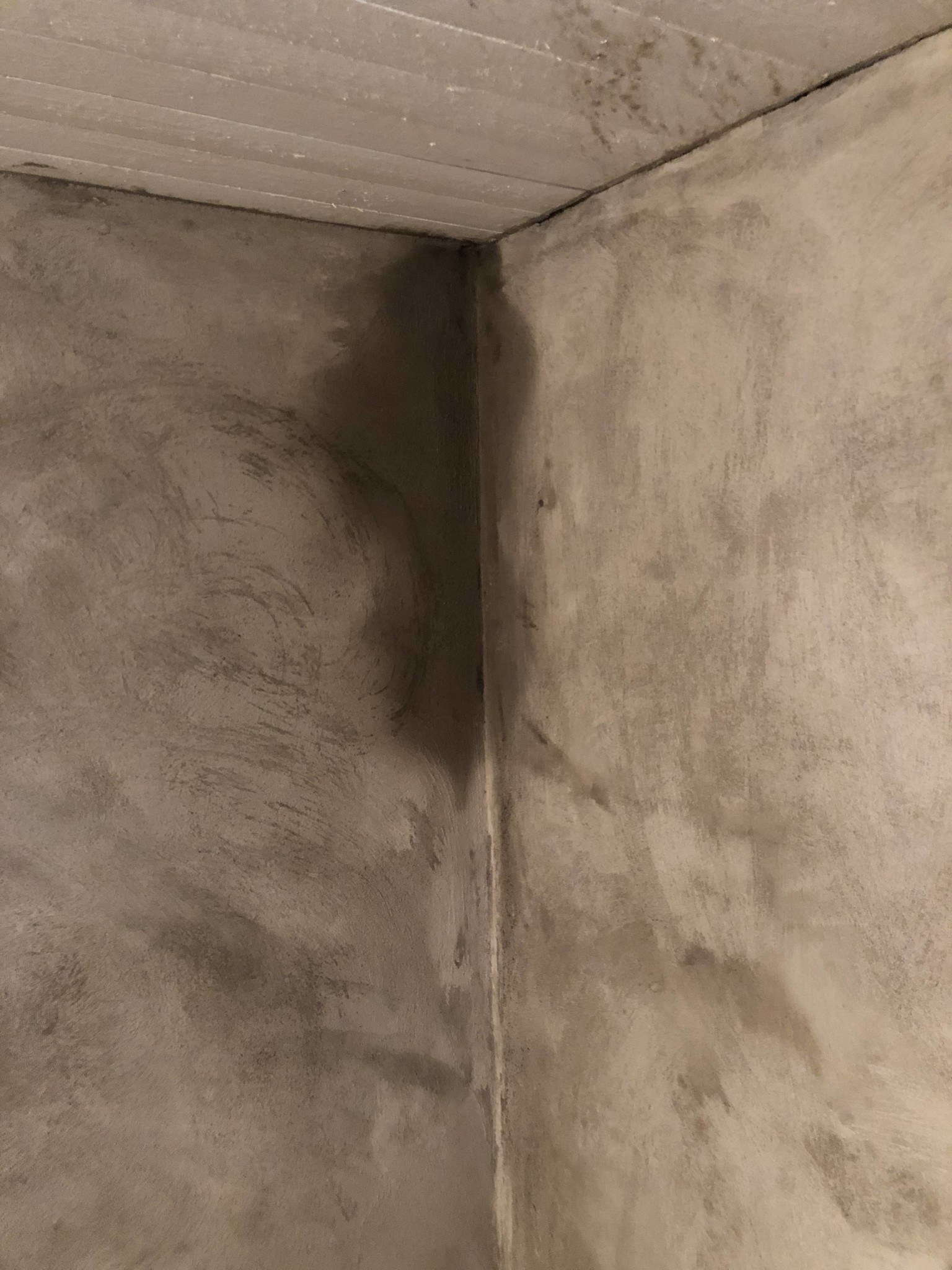

Efter att jag putsat klart sista väggen i rummet upptäckte jag att det var genomsurt i ett hörn mellan väggarna jag putsade för 3-6 veckor sedan. Aldrig märkt att det kommit in vatten utifrån förut, kan det vara att det är så fuktigt i rummet så just det hörnet suger in fukten?
Antar att man ska vänta med att köra avfuktare i rummet? Så putsen får torka långsamt? Sista väggen gjorde jag bara för några dagar sedan.

Är det väggen till vänster som är nyputsad?
är det över eller under marknivå ? Om under, är det dränerat ? finns det någon vattenledning närheten ?
Ja, finns det ett stuprör i närheten skulle jag misstänka det.
N
Kör avfuktare för fullt, putsen har torkat för länge sen. Det är bara kalk/cement baserat bruk som behöver torka långsamt. Finns inge kalk i ditt bruk. Den är svart pga av bruket du använde.
UltraKatty

nej, högra för 6 veckor och vänstra för 3 veckor sedan.

Ca 40-50cm från taket är över marknivå resten under. Finns ett stuprör som går ned i marken precis i det hörnet. Vet ej hur ledningarna går i marken? Ena sidan är dränerad för ca 20år sedan vad jag vet.

Ja, finns ett i det hörnet med ett rör rakt ned i marken.
Massa skräp i renstratten?

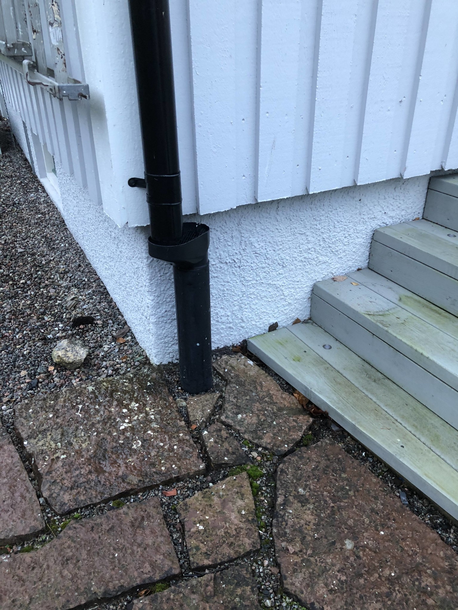

Här är utsidan på det hörnet. Det som är blött i källaren verkar vara över marknivå.
  • Hörnet av ett hus med vit korrugerad vägg och en svart stuprör nedför till marken intill stenplattor och trätrapp.
Det är inte så att det skvätter från renstratten på väggen vid kraftigt regn?
Något jag själv råkat ut för..
Samma, bytte själv till självrensande för att kunna rikta eventuellt skvätt bort från grunden, löste problemet.
