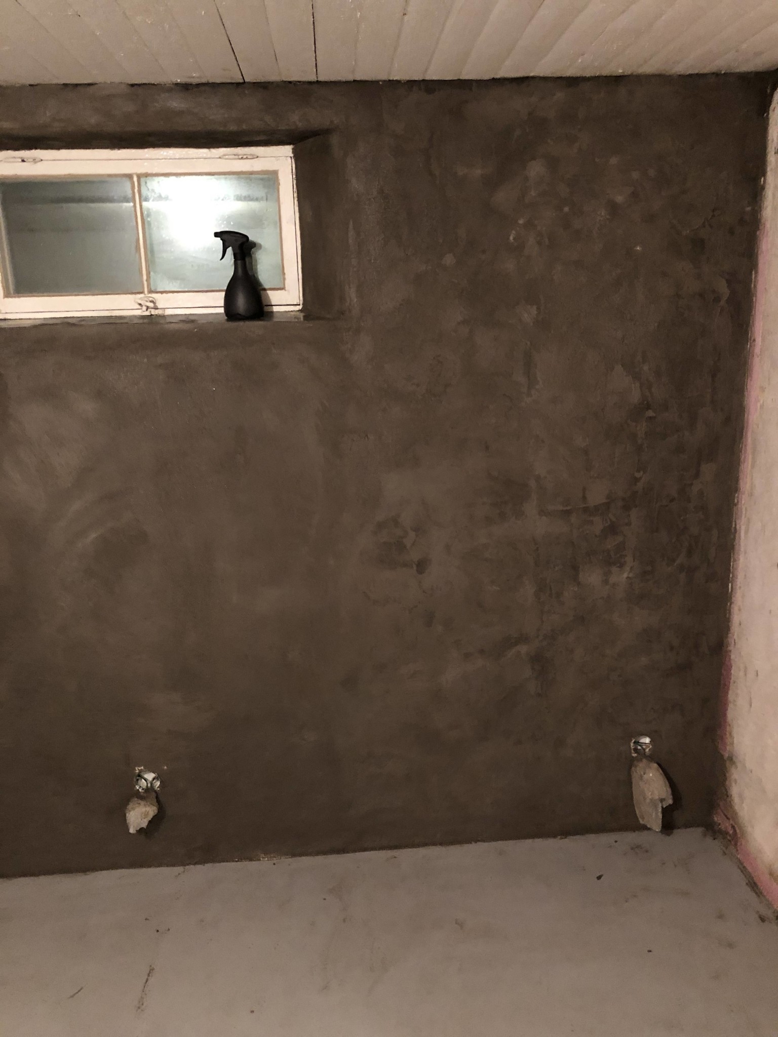

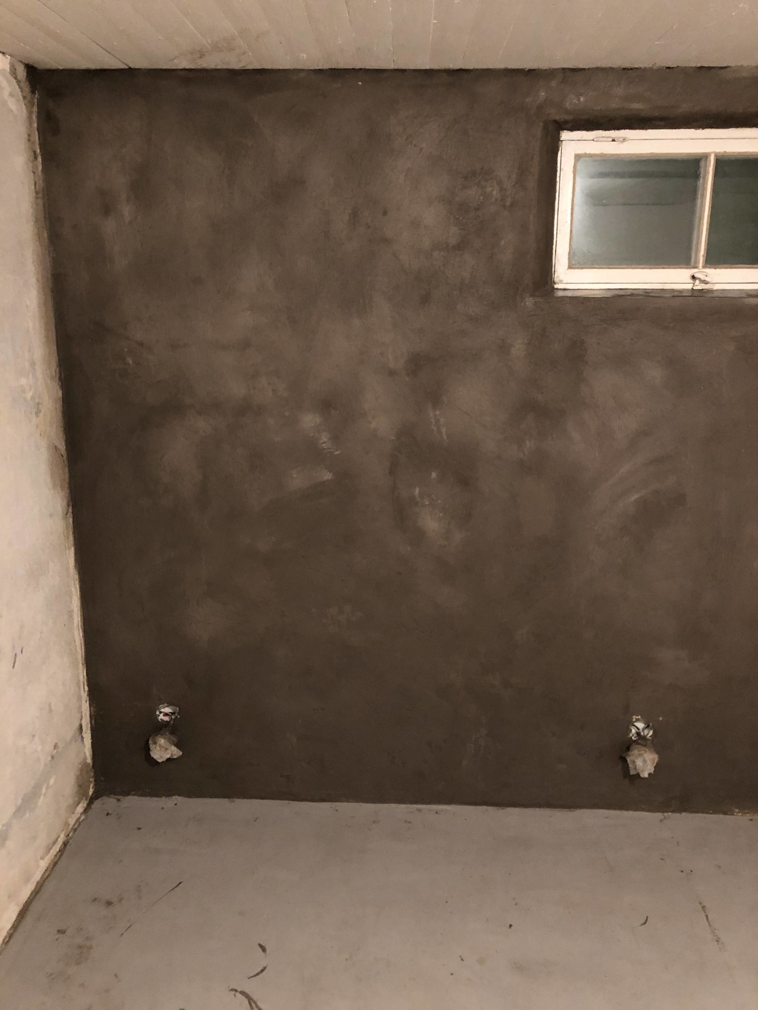

Jag tunnputsade den ena väggen idag. Som sagt fick jag inte bort all färg tyvärr, vattnade på väggen först sedan på med lagningsbruket/putsen. Bara hoppas det håller sig, vart tyvärr inte perfekt på högra sidan där jag började, väntade för länge innan jag filtade/slätade till ytan. Tog ca 4tim för mig att göra en vägg, men nån gång ska vara den första nu skulle man hålla det fuktigt i 72tim så får gå över den med en blomspruta några gånger per dag.
  • Nyligen tunnputsad vägg med ojämn yta och synlig underliggande färg nära hörn och runt fönster.
  • Nyligen tunnputsad vägg med ojämn yta och en blomspruta på fönsterbrädan.
gaia och 2 till
Ser ju bra ut! Använde du lagningsbruket? Att tillföra fukt under 72 timmar är ju mest för det fall väggen utsätts för sol eller vind. Har du bara vattnat väggen bra innan putsningen behöver du inte fukta i 72 timmar. Samtidigt skadar det inte att göra det

ja, jag använde lagningsbruket.
N
Aldrig sett sådant bruk, är ju svart nästan.
