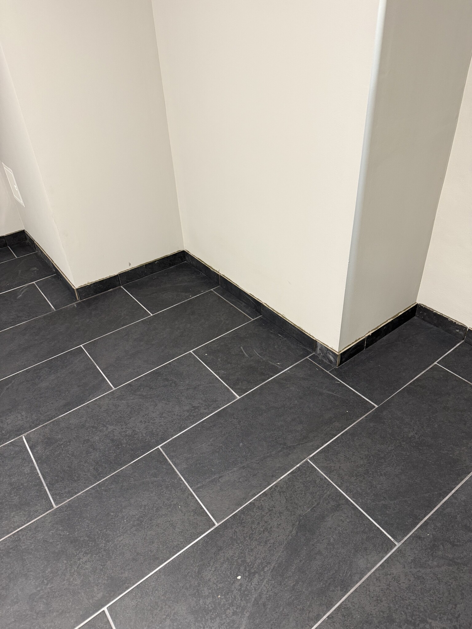

Vilket material på sockeln ? Om klinkers/sten varför inte bara fix ? OM trä, oro för mögel? Tål PL400 fukta?
Klinkers, tänkte att det skulle vara skönt att slippa kladda med fix för mindre socklar.
ok, jag stå¨r inför samma utmaning, jagtänkte nog tejpa så kladdet inte kommer utanför.
Vet inte om jag litar på konstruktionslimmen i den miljön. Men tar gärna emot andra tillvägagångsätt.
Jag kör nog på fix ändå, känns som det går åt rätt så många 100 kronors lim annars
haha sant. Jag tänker att om man tejpar golv, och tejpar ovankanten så behöber man inte vara så orolig för kladd. Man får bara itne glöma ta bort tejpen innan fixen stelnat :)
hedstrom

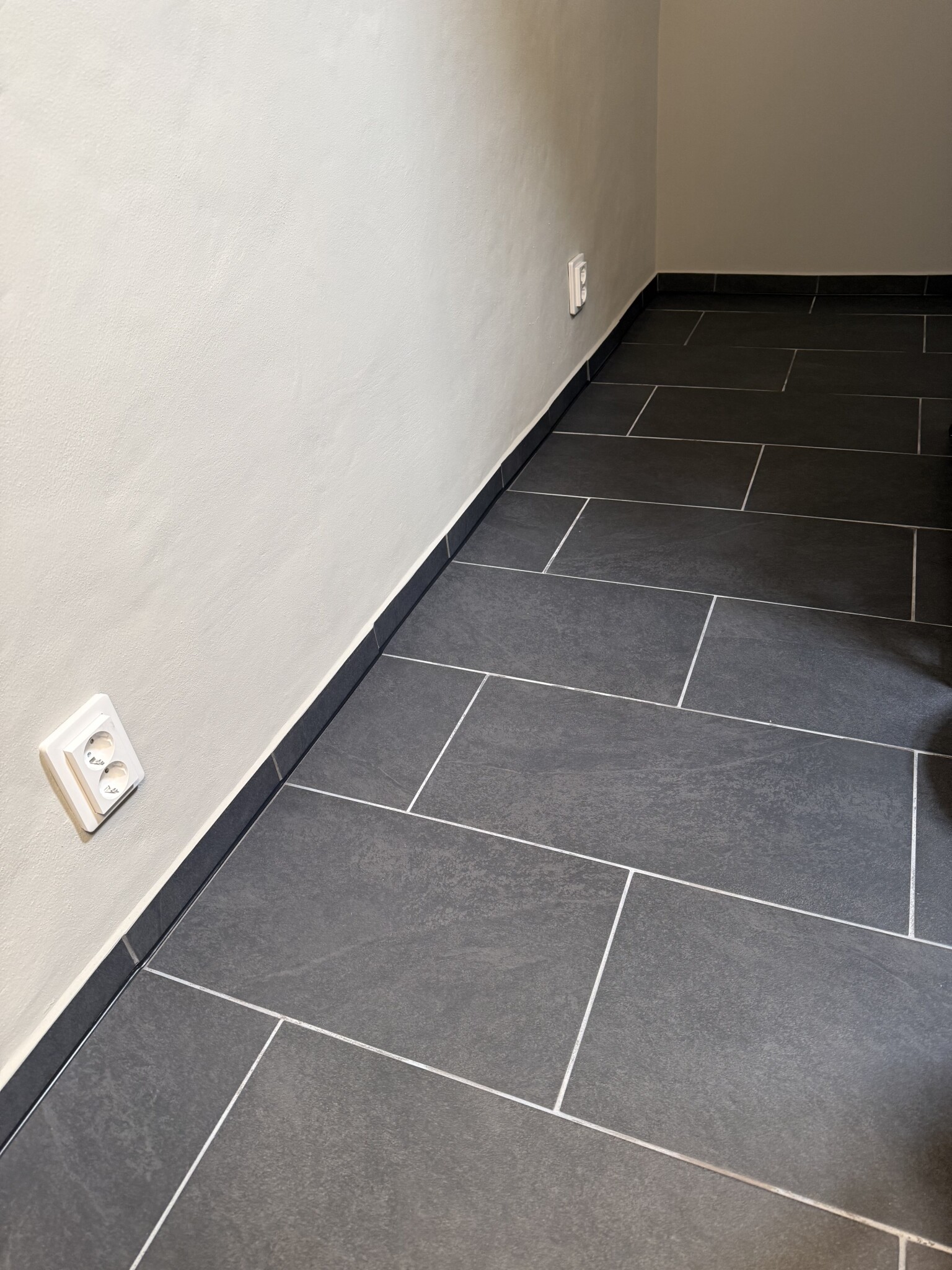

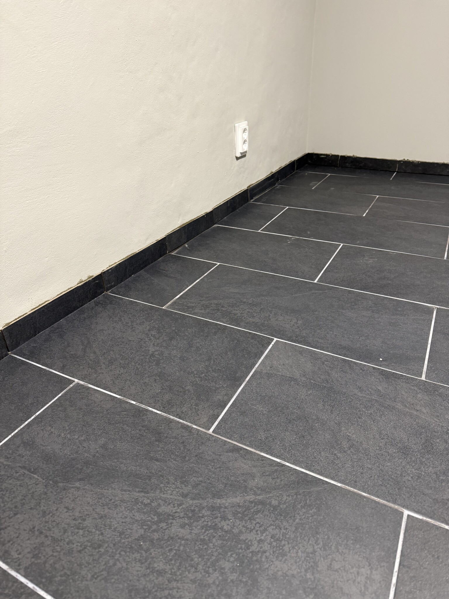

Det gick rätt bra med fix, sket i att tejpa, drog bara på fix på plattan med spackelspade och tryckte dit.
nederkant blir det mjukfog, vanlig fog emellan och över har jag inte riktigt bestämt hur jag ska göra än.

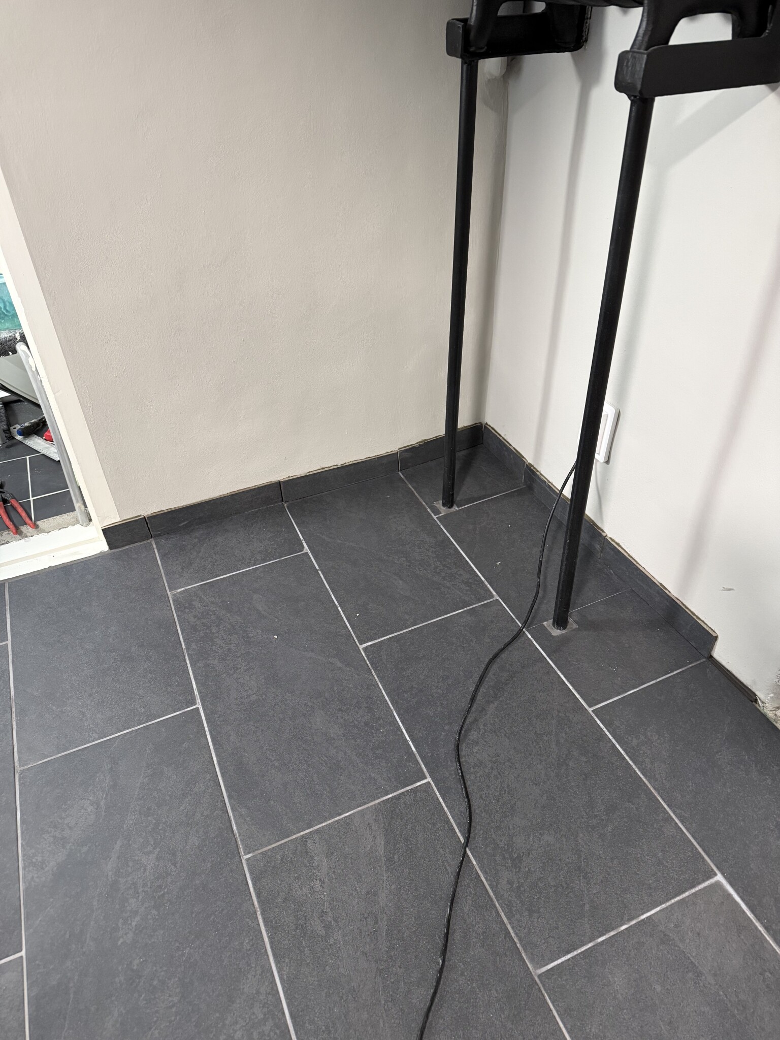

hampasnöret
Drog på lite puts på ovansidan och målade, vart helt okej 👌
