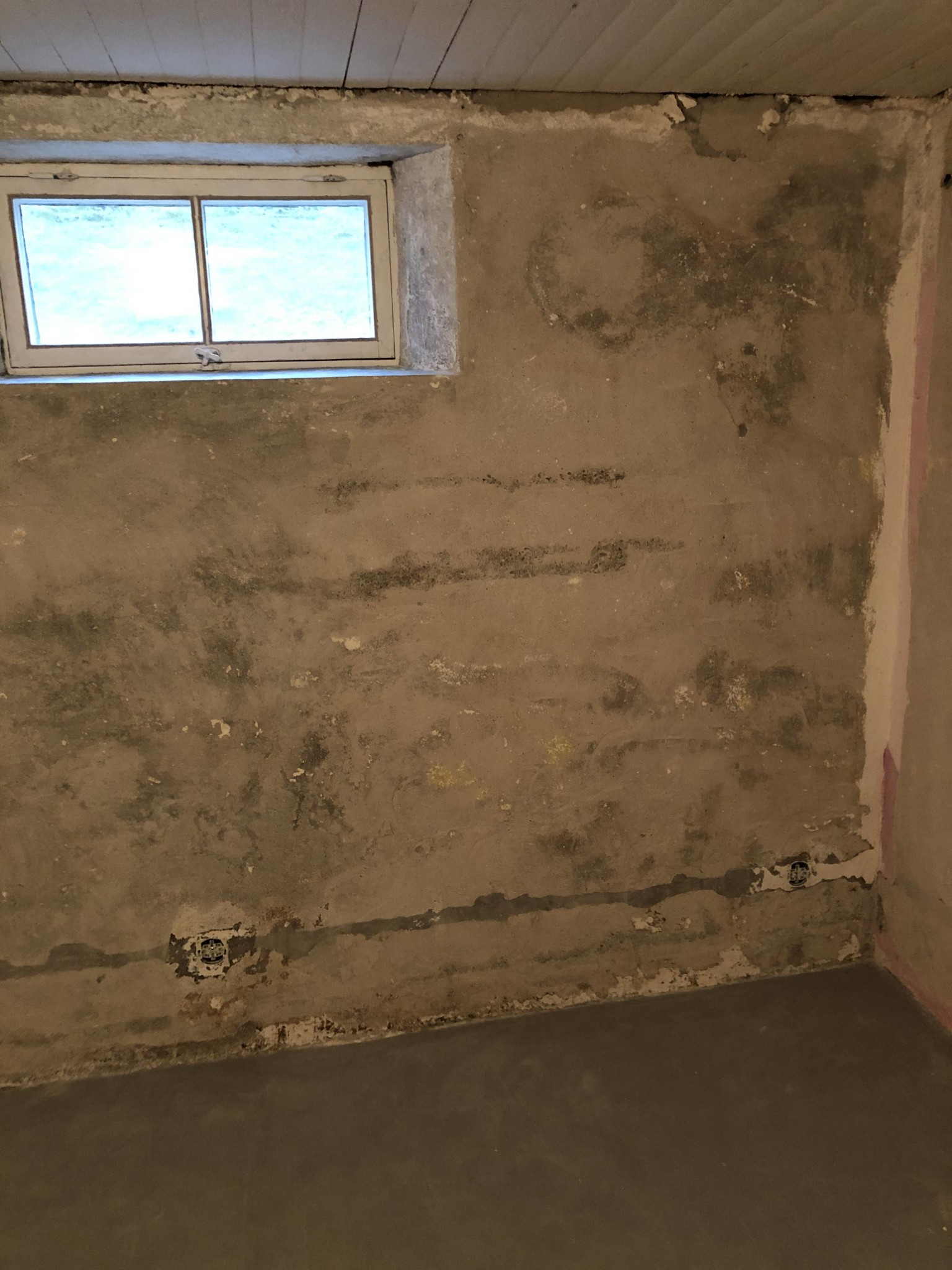

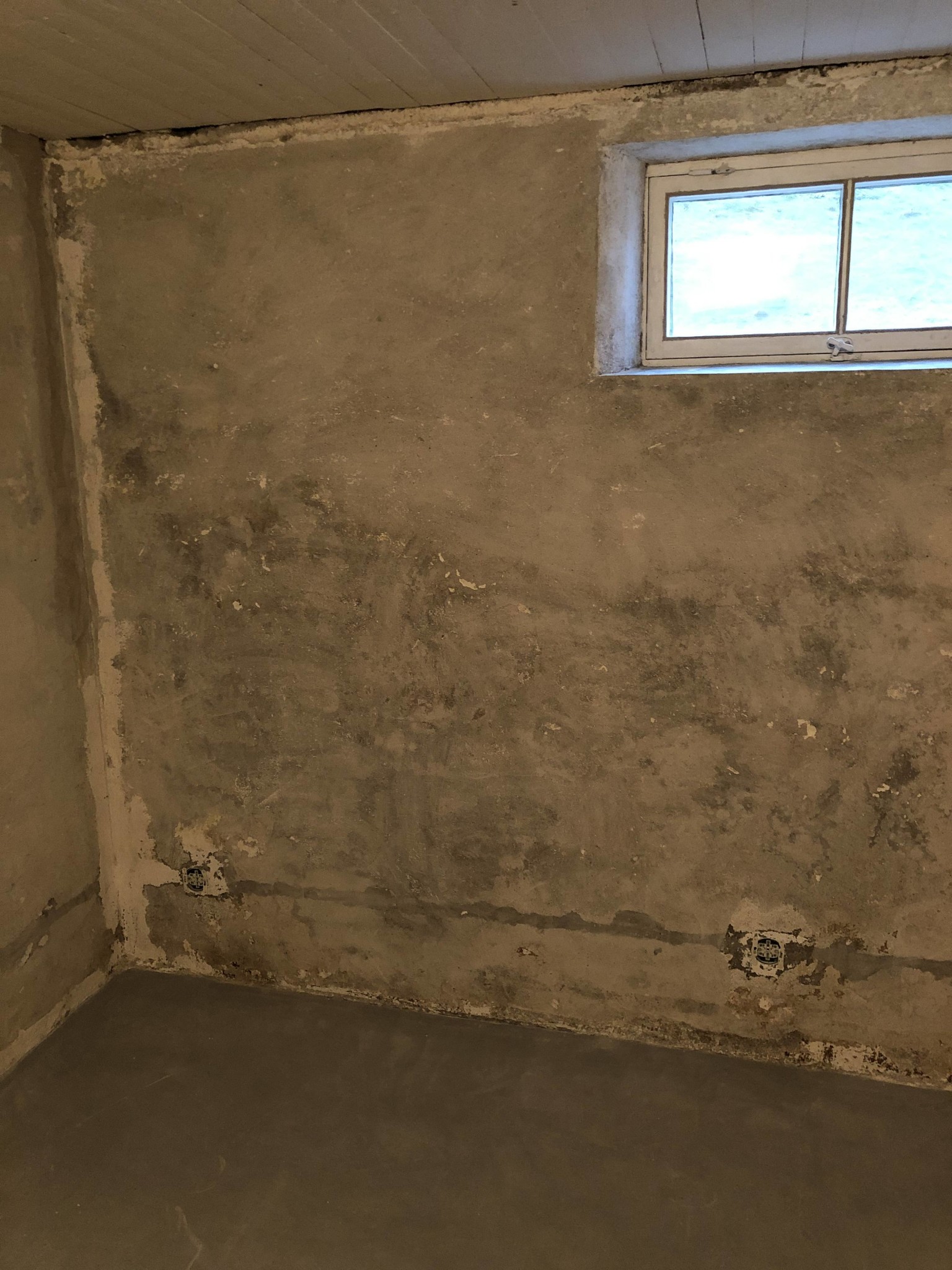

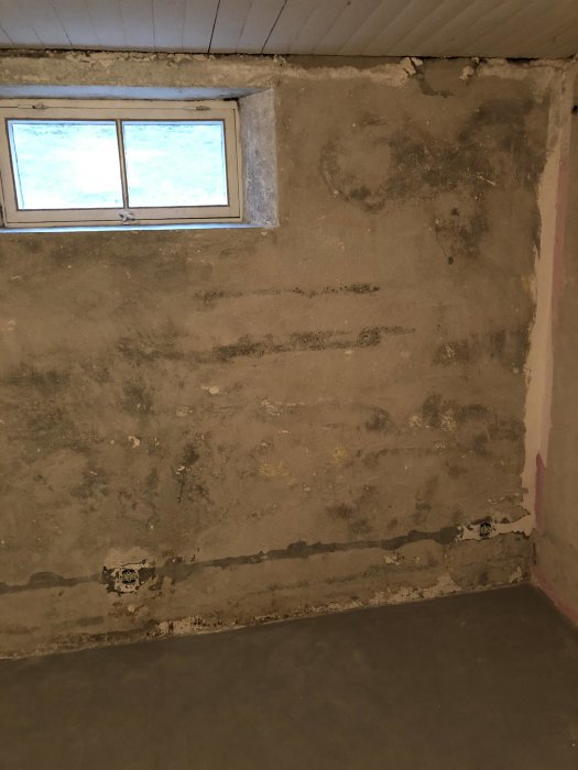

Har hållt på hela helgen med att försöka få bort färgen där jag inte kom åt med maskinen.
Tyvärr får jag inte bort allt.
Har köpt hem lagningsbruk ifrån Bauhaus som jag tänkt spackla/jämna till väggen med, men antar att den inte fäster på färgen som jag inte får bort? Helst skulle jag vilja få på lite lagningsbruk ovanpå den för att jämna till väggen.
En fråga till.
Jag hade tänkt måla med Beckers silikatfärg från början men efter lite sökning så verkar det som den flaggar lossnar ifall men inte fått bort all gammal färg. Är det bättre att måla med Flügger faxade beton?
mer än så här får jag inte bort på den här väggen, funderar på om det bara är att köra igång med lagningsbruk på den?
En fråga till.
