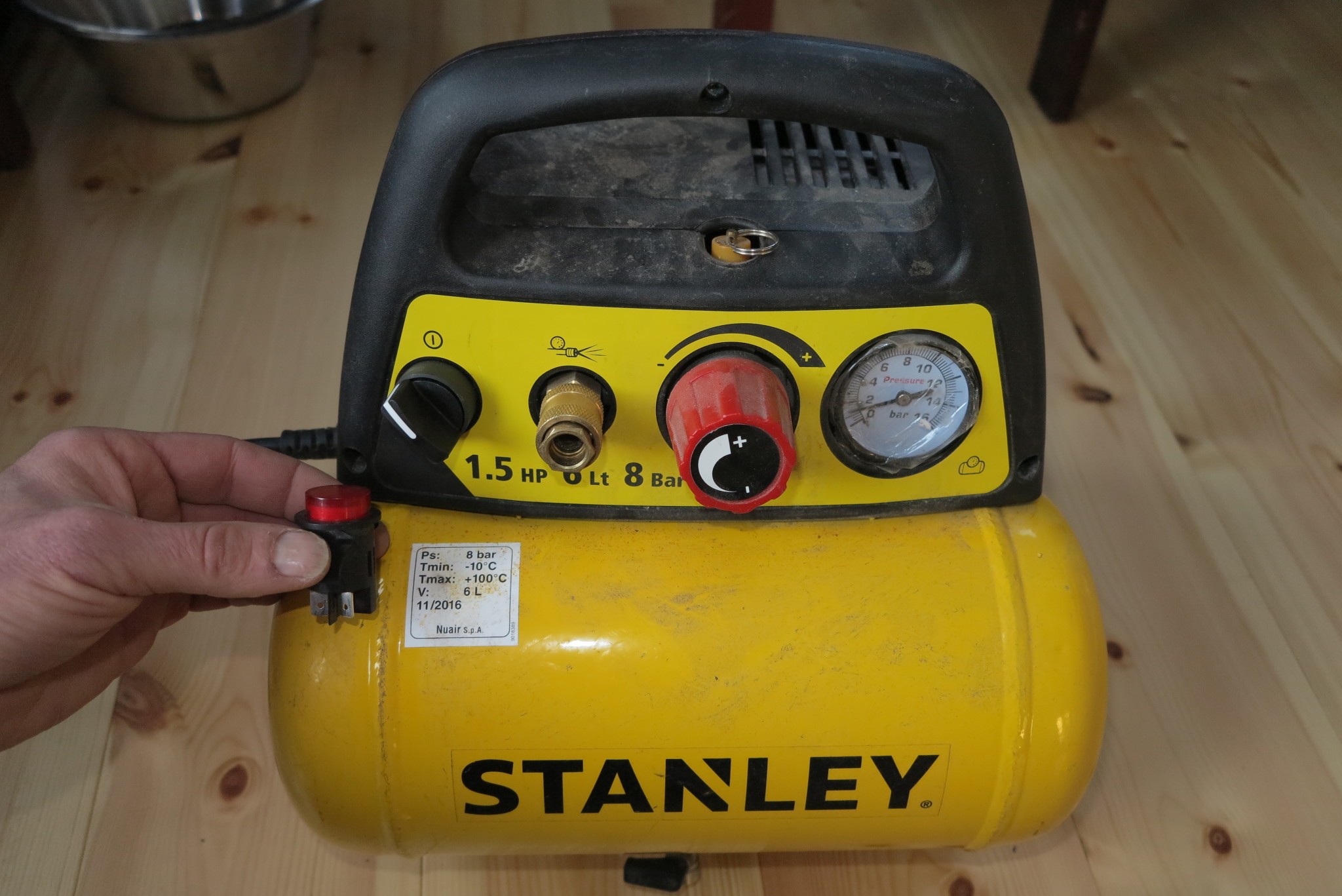

Strömbrytaren på den här kompressorn gick sönder så att man var tvungen att hålla den intryckt för att få luft. Det var besvärligt. Och jag fick inte skruvtvingarna att sitta ordentligt för att hålla inne knappen heller. Men nu är det en ny strömbrytare på den.

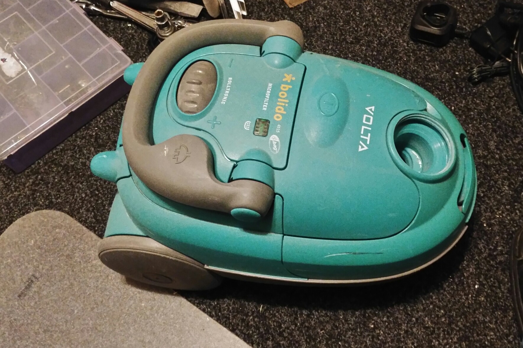

Här kommer en dammsugarrädding till, men i form av en livstidsförlägning av en klassisk dammsugare.
Min gamla trotjänare
Tålde inte att städa upp efter mig då jag sågat upp gips och spacklat igen en vägg.
Stängde av den innan motor brann upp.

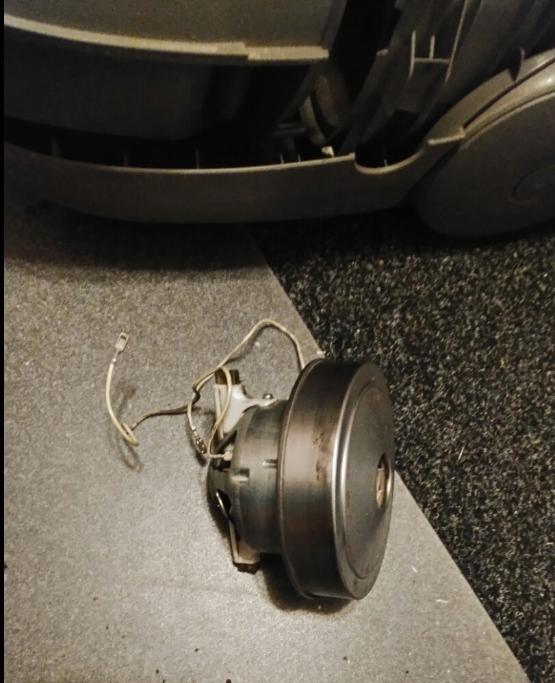

Motorn var definitivt inte gjod för att man skulle kunna byta tjutande skorrande lager som fått lite gipsdamm i sig.
Efter att ändå tagit mig in i motorn så upptäckte jag att fläkthjulet inte gick att få av, så jag borrade ett hål och oljade lagret. Sen borradde jag ett hål till för att balansera fläkthjulet.
Efter denna operation så orkade motorn varva upp igen, den slår återigen fruns Ergorapido
Dock blev den inte lika tyst som innan, men som extra dammsugare med bra sugförmåga får det ett nytt liv när jag inte orkar släpa runt på grovdamsugaren.
