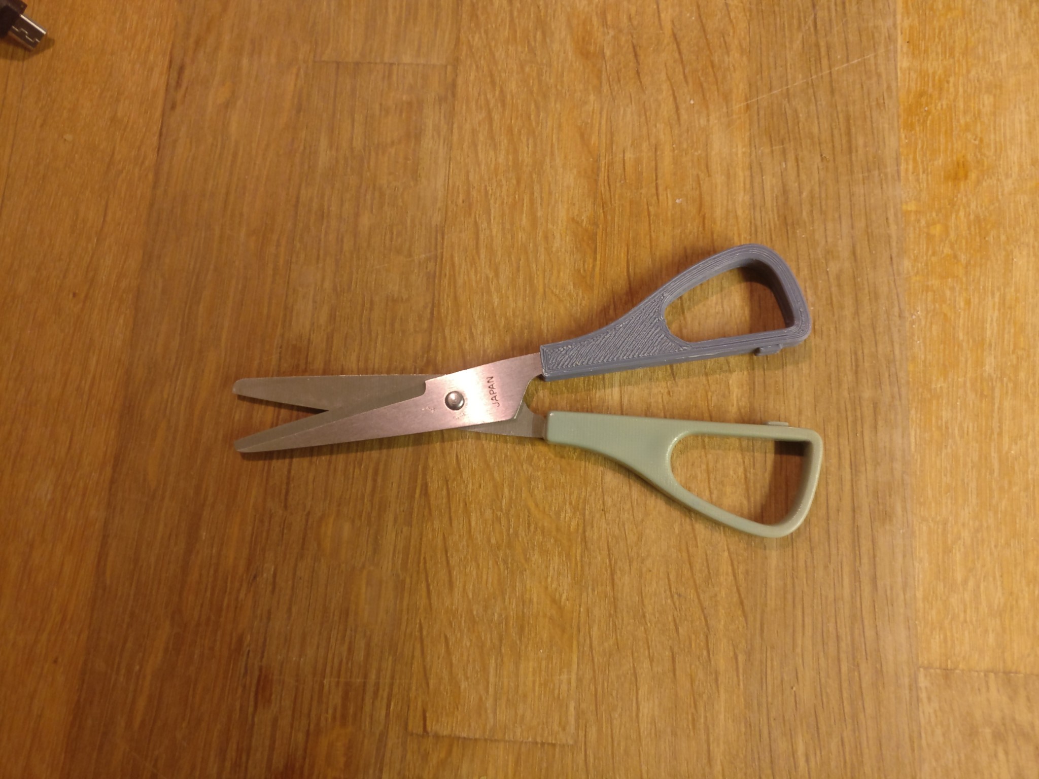

Äntligen får jag skriva i denna tråd! Har blivit riktigt hyfsad på CAD under vår husbyggarprocess och detta har jag nu, tillsammans med en vänligt sinnad 3D-skrivarkompis, kunnat använda till att rädda en liten sax.

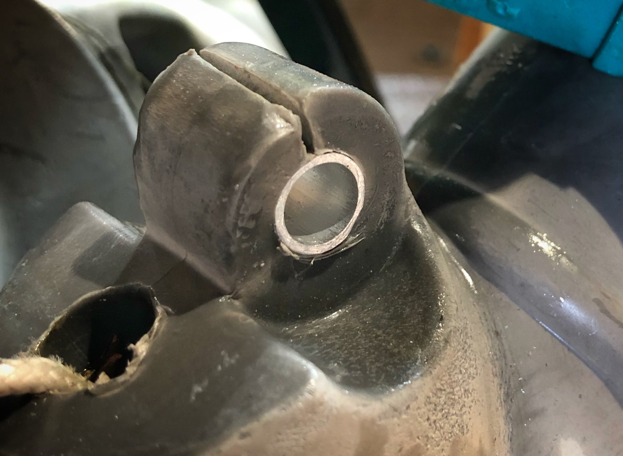

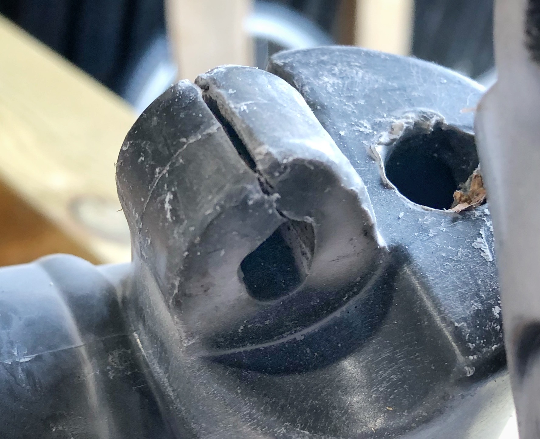

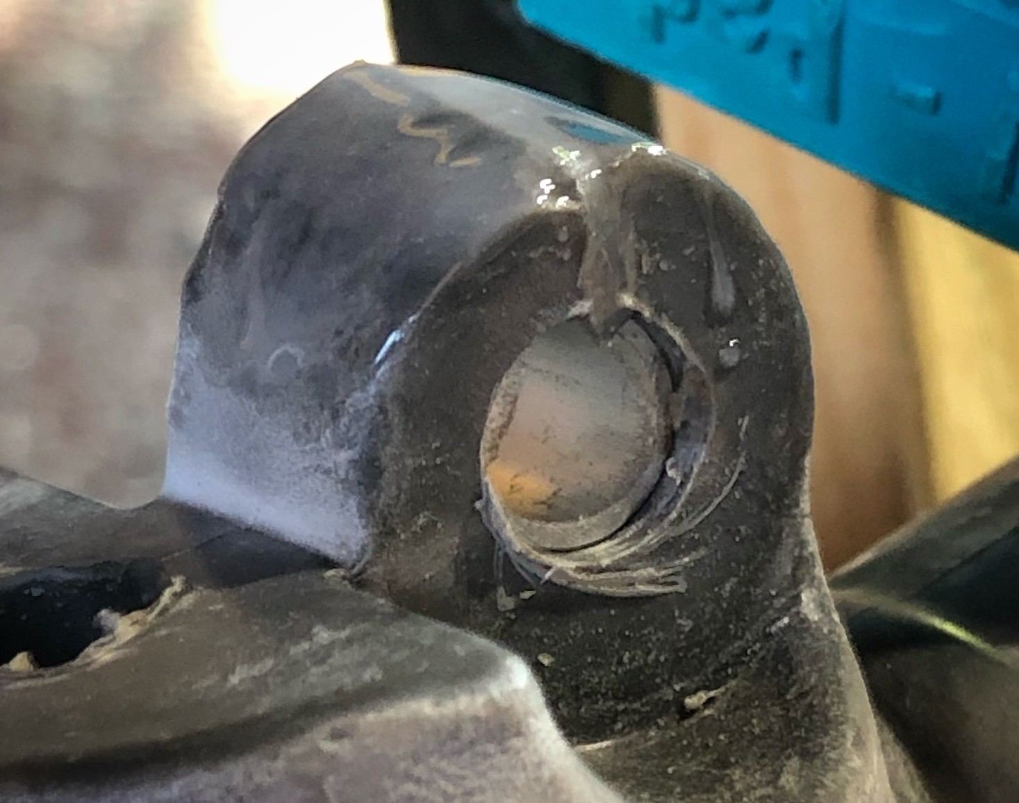

Man är ju inte ensam om att råka glömma parasollet uppfällt när det kommer en storm. Vårt parasoll har stått med trasig upphängning sedan hösten 2019 och jag har vägrat lägga över tusen spänn på ett nytt bara för att en plastbit gått sönder.
Kontaktade Bauhaus för en vecka sedan och de lovade kolla med tillverkaren om det går ordna fram ett nytt fäste men som de sade: ”det kan ta lite tid”...
Så jag beslutade mig för att försöka fixa det själv.
Här ser man upphängningen.
Här den skadade delen:
Jag borrade upp hålet så jag kunde passa in en bit rör (för att förstärka lite):
Sedan ökade jag sprickan med minsta bågfilen för att lättare få in epoxy:
Sedan på med epoxy (efter rengöring). Rörbiten åkte in lite för långt men jag tryckte tillbaka den:
Fungerar det? Ingen aning. Vi får se framöver...

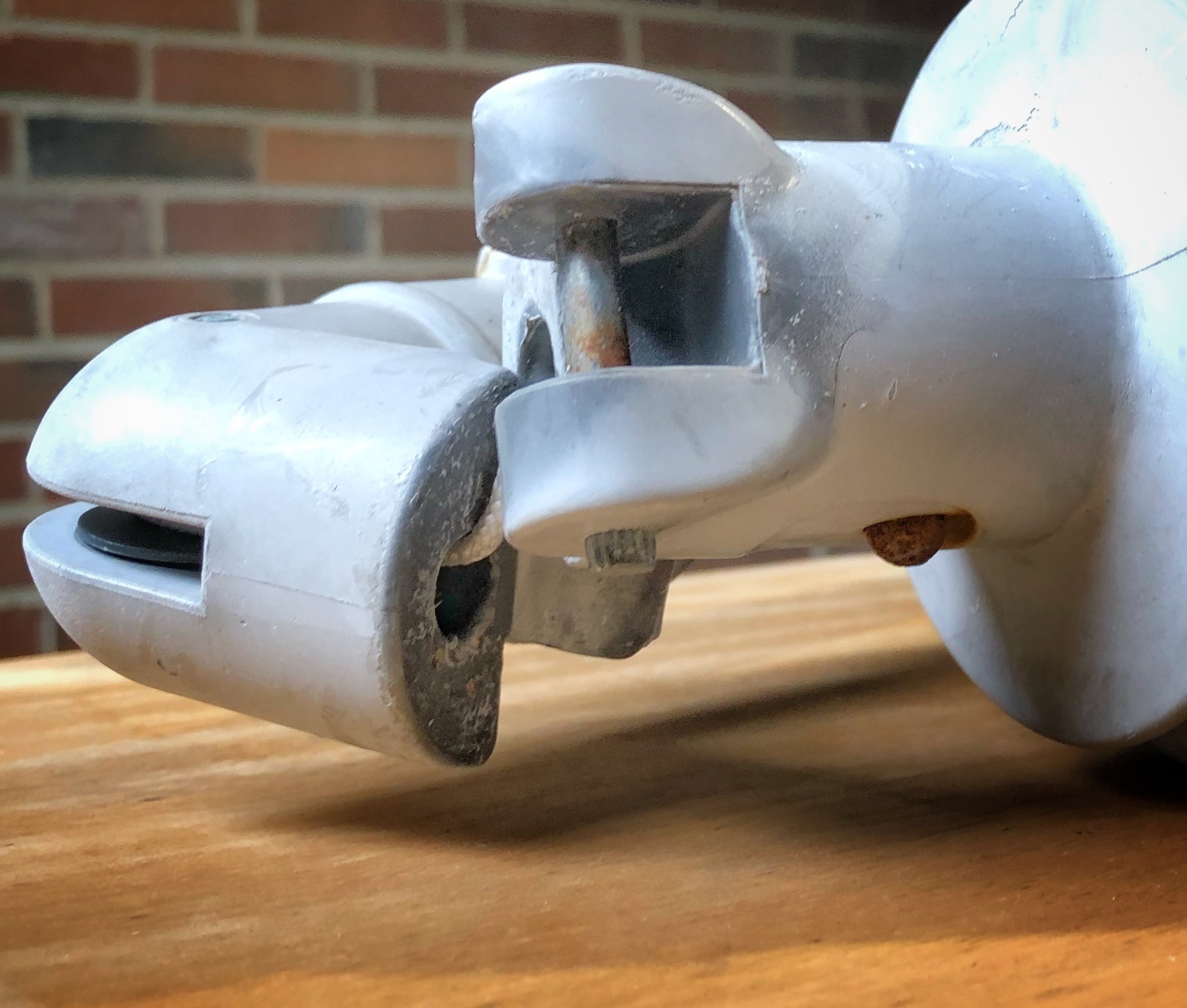

Tja. Parasollet har fungerat i ett dygn (nästan).
Jag råkade visst fixa en sak till, själva kopplingen (i plast så klart) till stolpen hade böjts rejält så jag tog en bit plattjärn och fixade en ny variant. Inte supervackert men man lägger faktiskt inte märke till att jag inte lagt så mycket tid på finputs.
Uppdatering. Som jag -och nog en del av er- misstänkt så höll inte limningen.
Några skånska kastvindar och plasten sprack vid limfogen.
Så jag har nu provat en annan idé som verkar fungera efter ett par dagars test. Bilden visar första varianten, jag gjorde en tajtare och med lite annan vinkel som fungerar bättre.
Jag lagade också en söm (jo, handsken är på ”fel” hand men ”it works mate”).
Man kan tycka att det vore enklare att köpa nytt men allt skall inte vara enkelt. Visserligen anses tid vara värdefullt men att bara slänga och köpa nytt känns inte bra...
Hoppas slippa återvända med uppdatering.
