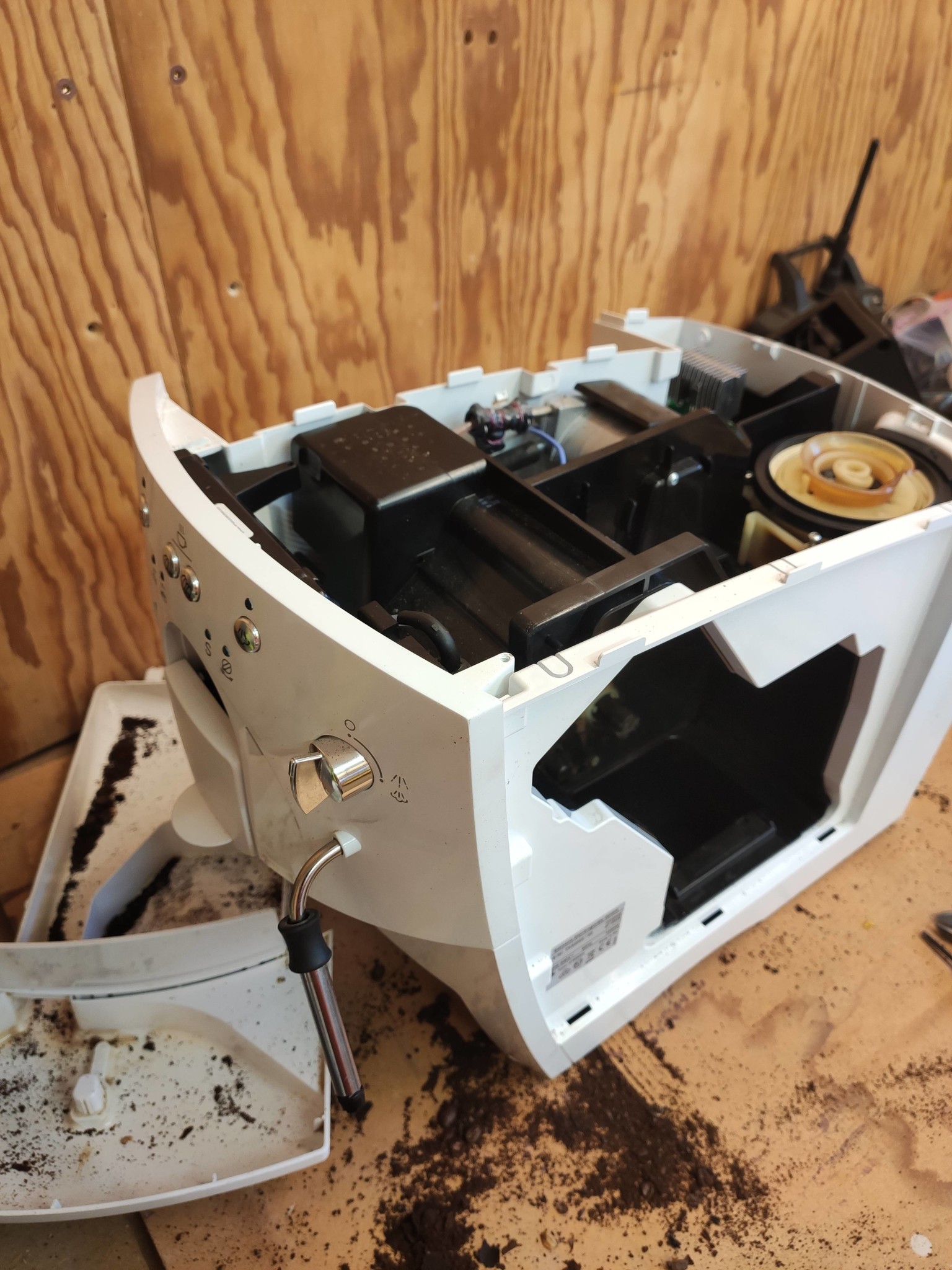

Dagens insats var att plocka isär och rengöra ett fynd från i höstas (kanske till och med i somras?) som har legat till sig i en kasse under lite annat skrot.
En kaffemaskin.
Svärmor har en liknande sedan några år så jag tänkte att det var en grej som jag kunde tänka mig att ha i snickarboden insåg jag när jag snubblade över den på en secondhand för blygsamma 125:-!

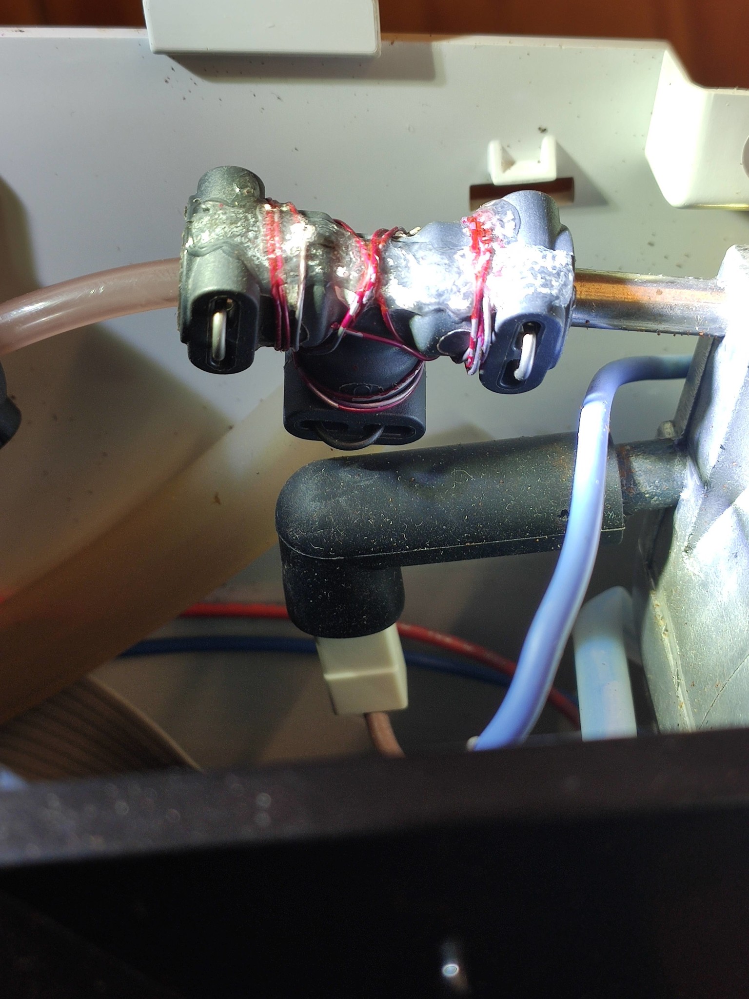

Nu när jag plockat isär och rengör den så inser jag varför den var inlämnad...
En T-koppling hade gått sönder så vatten kom inte fram till de ställen som behövde vatten. Men då den hade spruckit längs med så tog jag lite ståltråd och superlim och drog ihop halvorna igen och monterade allt som det är tänkt. Nu ska jag bara göra rent mekanismen också innan jag sätter ihop allt och testar om det blivit en fungerande kaffemaskin av det hela till slut. Återkommer när jag har ett resultat.

Hmm. Efter en bit mat då testade jag maskinen. Varmt vatten kom igenom. Dock kissade den på sig när jag testade att brygga kaffe. Så antingen fungerade lagningen en gång eller så behöver jag plocka isär den i ännu mindre bitar och inspektera slangarna och göra rent filtrets insida också. Jag som hoppades slippa det. Men klockan är ju bara fyra...
Uppdatering 1
Hittade en massa vatten och hittade en dålig koppling på slangen från vattenpumpen in i vattenkokaren. Försöker få tätt och ska prova igen om jag är nöjd. Ska kolla om det finns fler kopplingar också...
Uppdatering 1

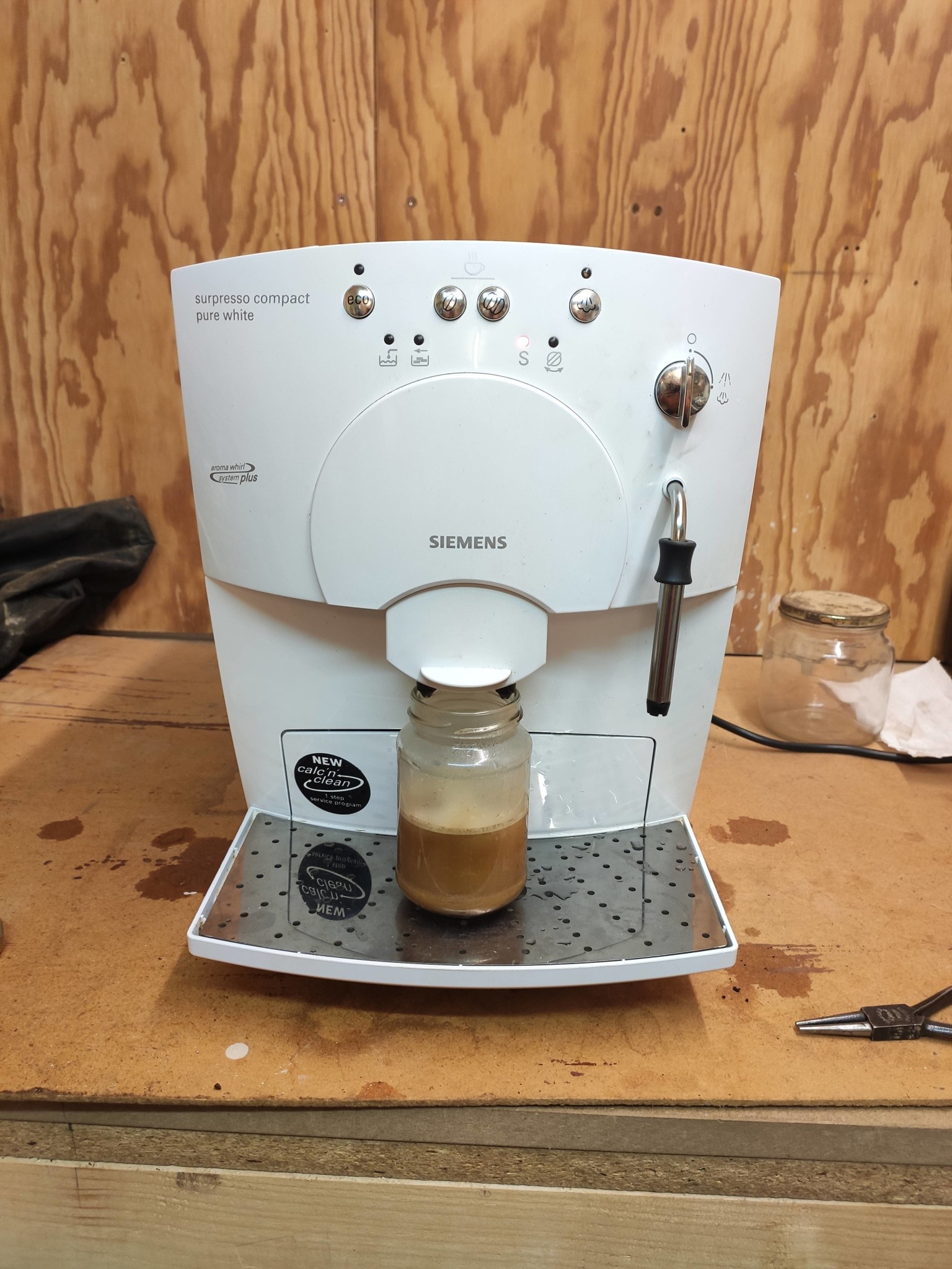

Succé!
Typ i alla fall. Jag tycker att det är lite mer vatten i tråget än vad som är normalt. Får se hur det blir efter att ha kört rengöringsprogrammet som tar 40 minuter... Tänker inte smaka på kaffet innan jag har gjort det två-tre gånger.
Men nu är jag hoppfull inför framtida kaffestunder igen!

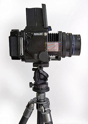

Och jag gjorde precis tvärtom nyligen när jag tittade på en gammal Mamiya kamera. Den var trög i alla reglage så det skulle krävas en totalservice.
Jag läste på Internet:".. den sämsta kameran som någonsin har byggts...", och "... instämmer!". Värdet på fina exemplar beräknades till 10-30 $. Då landade den i metallbingen.

Vilken Mamiya är det som var så dålig ??T Thomas_Blekinge skrev:Och jag gjorde precis tvärtom nyligen när jag tittade på en gammal Mamiya kamera. Den var trög i alla reglage så det skulle krävas en totalservice.

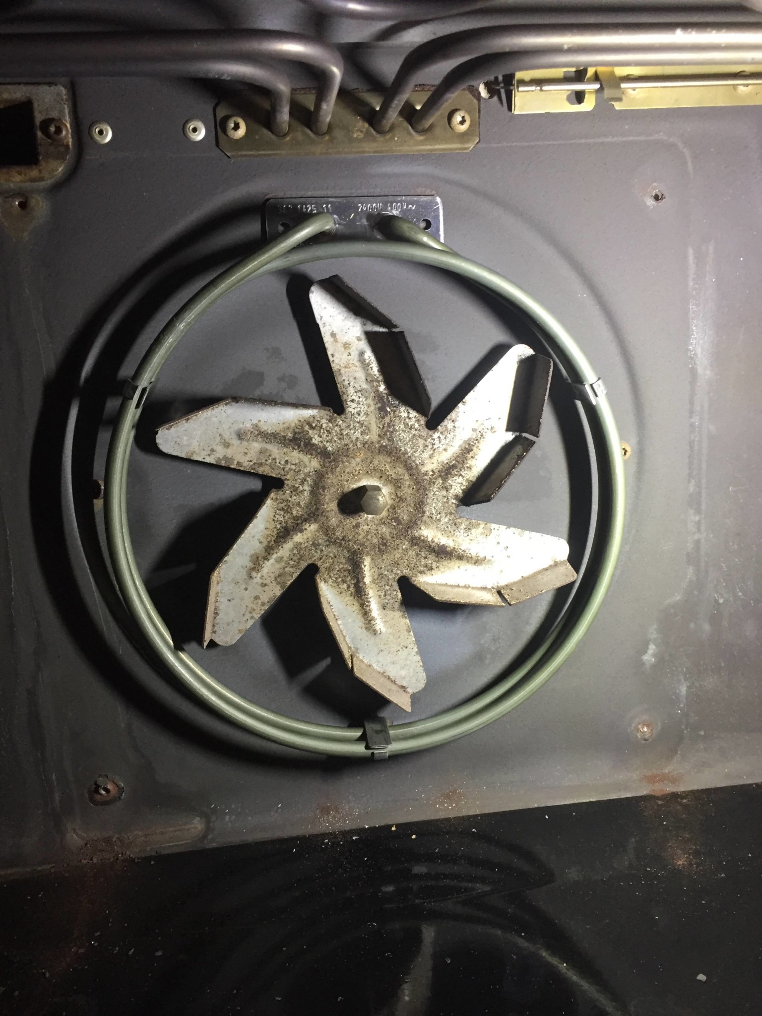

Skulle värma en pizza och jordfelsbrytaren löste ut. Återställde brytaren och strömmen återkom, men pizzan var fortfarande kall!
Varmluftselementet var kallt.
Mätte resistansen i elementet från baksidan av spisen och konstaterade avbrott.
Reservdel lokaliserades via serienumret och Electrolux webshop. Efter 20 minuters pillande sitter det nya elementet på plats och ugnen är varm igen.
Spisen klarar sig några år till!
Pizzan värmdes med hjälp av övervärmen, som fortfarande fungerade...

Ser ut att vara en likadan ugn som vi har. Jag har för mig att jag skrivit i den här tråden om att jag bytte fläktmotorn (det finns ju ingen funktion för att söka i trådar tyvärr), vilket är en väldigt enkel manöver. Fint att veta att värmeelementet går att byta om även det skulle ge upp!
