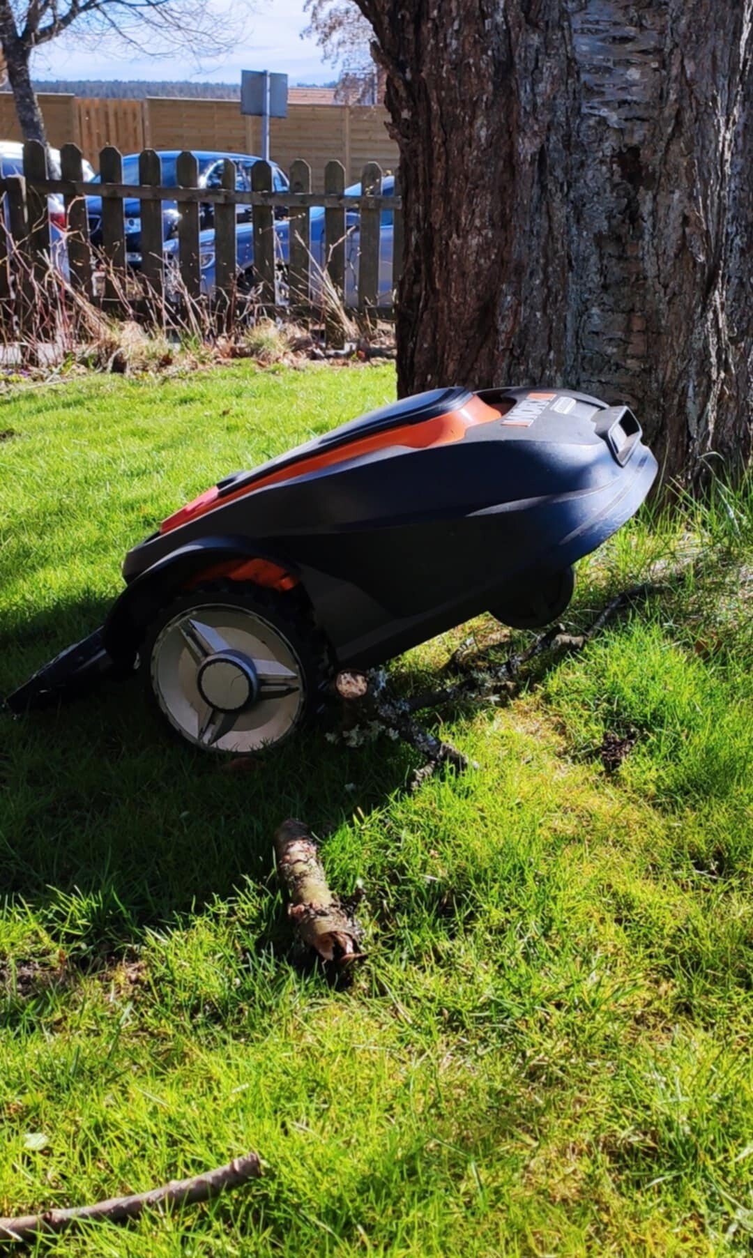

Det är ju dags att få igång robotgräsklipparen igen. Och precis som vanligt för den så har batteriet dränerats. Händer väldigt ofta, räcker att man är borta en helg och den fastnar i ett träd, fråga inte... Så nu tänkte jag att jag inte orkar pilla iordning en bit fulsladd som jag brukar, utan jag sätter ihop en riktig fullösning som förmodligen kommer att hålla ett par år så jag inte behöver göra en "riktigare" lösning med krokodiler och krimpdon som jag hade tänkt, men inte hittade delar till i kaoset i garaget...
Lite högtalarkabel, två klädnypor, två jungfruben och entusiastiska mängder krympslang resulterade i en sladd som kopplas till laddstationen med klädnypor och direkt till batteriets kontakter. Känns förmodligen lite mindre oseriöst än begränsningskabel som bara skalas och lindas runt kontakterna...
Men nu är det gjort och jag sätter strax batteriet på laddning medans jag går och handlar frukost. Det gäller bara att komma ihåg att koppla ifrån batteriet efter en timme eller så...

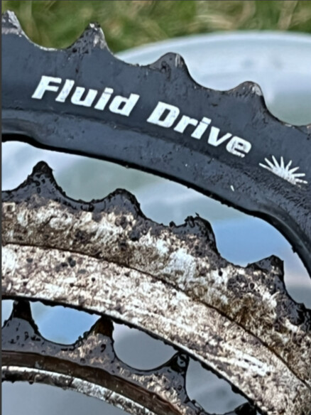

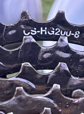

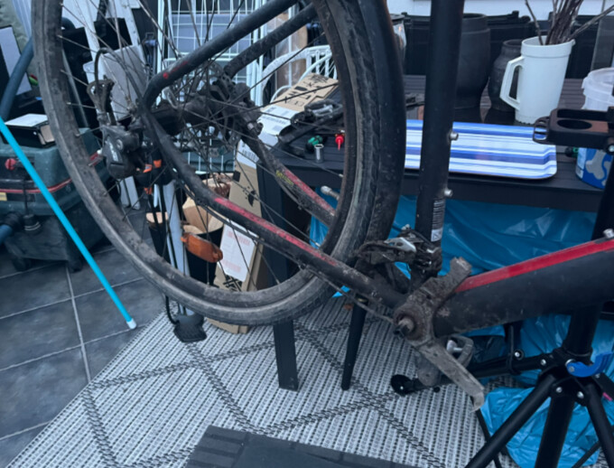

Grabben klagade på att han hade problem med växlarna på cykeln och hoppande kedja så bad honom att lämna in den för årlig justering, ingår i priset från Cykloteket. Cykloteket hade åsikter om det, behövdes lite mer och 5000:- borde täcka det, på en 8000:- cykel så Pappa-T sa ifrån och att det fixar vi själva.
Har inga klagomål på Cyklotekets dom, grabben har cyklat mycket och verkar ha kraft i benen så kedjan är utsträckt och i och med det har dreven tagit stryk,
även framdreven som syns i bilden nedan, Fluid Drive har en annan betydelse på hans cykel.
Sen går det inte att bara byta dreven utan det är pedalarm och drev ihop i ett sammanbyggt paket som behöver bytas ut. Och kedjan. Och bakkasetten med 8 drev.
Nu ser det ut såhär i väntan på delar. Cykelmekstativet från Lidl som jag köpte några år sedan gör jobbet med.
Kommer även att byta bromsbackarna fram och bak, pulleyhjul, växelvajrarna inklusive höljen, och sätta dit ett nytt baklyse för dynamo då den gamla försvann när han tappade pakethållaren utan att märka det (stulen?) och grabben får tvätta rent allt grundligt och vara med på monteringen så han lär sig det med. Alla delarna, som då är mer än vad Cykloteket räknade med, hamnar under 1500:- via Amazon, Shimano original och inte alternativa märken, och dessutom rättfärdigade det specialverktyg för ett par hundra, nyckel och kedjepiska för att få loss bakkasetten och avdragare för pedalarmen.
Positiva med detta var att jag piffade upp min egen cykel med nya slangar så grabben kan ha den tills hans egen är klar, utan att behöva fylla på luft varannan dag.
