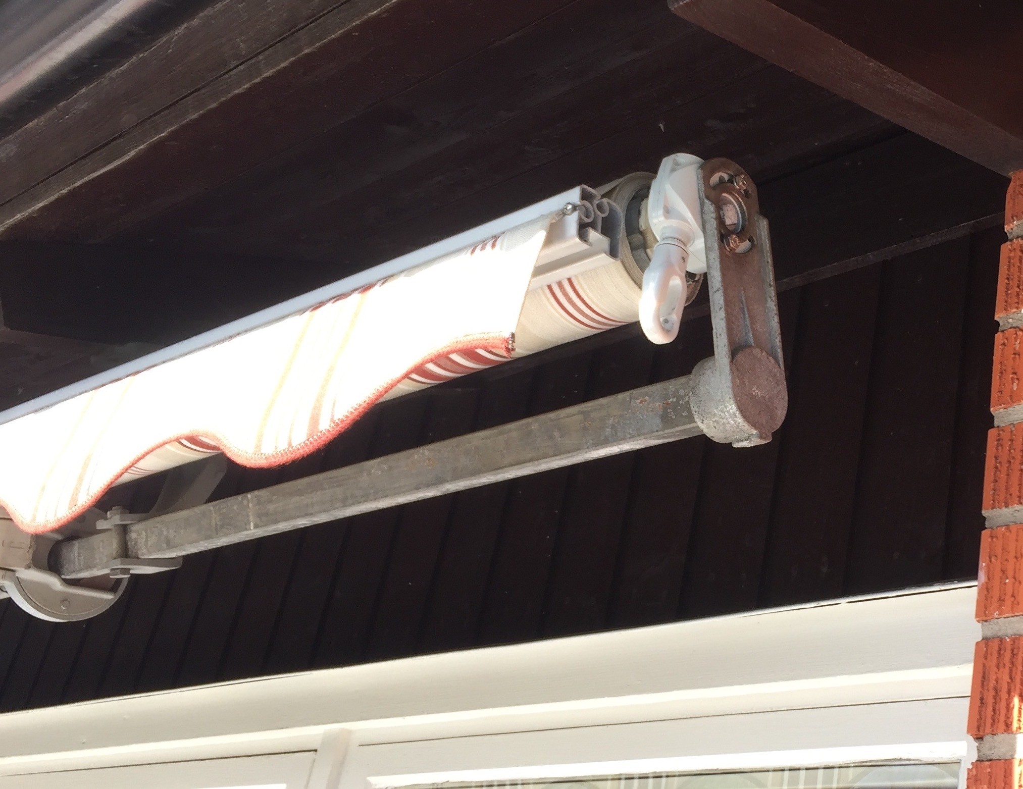

En av våra terrassmarkiser har varit rätt trög att veva in och ut sen vi köpte huset. Den är riktigt gammal, kanske från när huset byggdes, men med ny väv så har utseendet inte varit något problem i alla fall. För några veckor sedan, när vi skulle sätta på markiskappan (som vi tar in över vintern) gick det helt OK att veva ut markisen...men när den skulle tas in igen blev det riktigt trögt. Jag försökte köra lite in och ut, men till sist blev det tvärstopp. Där stod vi med en markis som inte gick att veva in och en prognos som lovade starka vindar de kommande dagarna.
Det var bara att ta bort väven och förankra armarna med spännband och fundera på vad vi skulle göra nu. Markis måste vi ha, då vardagsrummet blir som en ugn på somrarna utan. Jag har haft span på Blocket i några år då jag visste att markisen var så gammal, men ingen passande har dykt upp och tanken på att hämta något som är sex meter på takräcket har inte direkt lockat. Tankarna började gå mot att köpa ny...men eftersom min ohälsa gör att jag skulle ha svårt att montera den själv pratar vi väldigt stora pengar iom att vi skulle vara tvungna att köpa uppmontering också.
Jag valde då att skruva ned vinkelväxeln för att inspektera den. Fettet i den var stenhårt så det var inte konstigt att den varit trög länge. När jag nu tagit i för att få in markisen skar kuggarna ihop totalt. Den var alltså helt bortom räddning.
Vi har en väldigt bra firma som sysslar med markiser inte långt bort, så jag tog dit växeln för att se ifall de hade något förslag. Ägaren var inte där då, men jag fick lämna den där så skulle hans fru be honom leta runt lite. Dagen efter ringde ägaren och sa att han hittat en som skulle passa! Den var dock lite nättare (huset var lite smalare) så jag skulle behöva modifiera lite. Sagt och gjort, jag hämtade den nya växeln och kunde mäta upp att jag behövde kapa av fyrkantröret den monteras på 1 cm.
Så här blev resultatet:
Nu rullar markisen nästan ut sig själv och det krävs i princip ingen kraft alls för att veva in den! De övriga delarna i mekanismen är i väldigt bra skick, så de lär hålla i många år till. Väven är bara fyra år gammal.
Jag bedömer att en ny markis hade hamnat på över 20.000 kr...nu kom jag undan med 650 kr!!

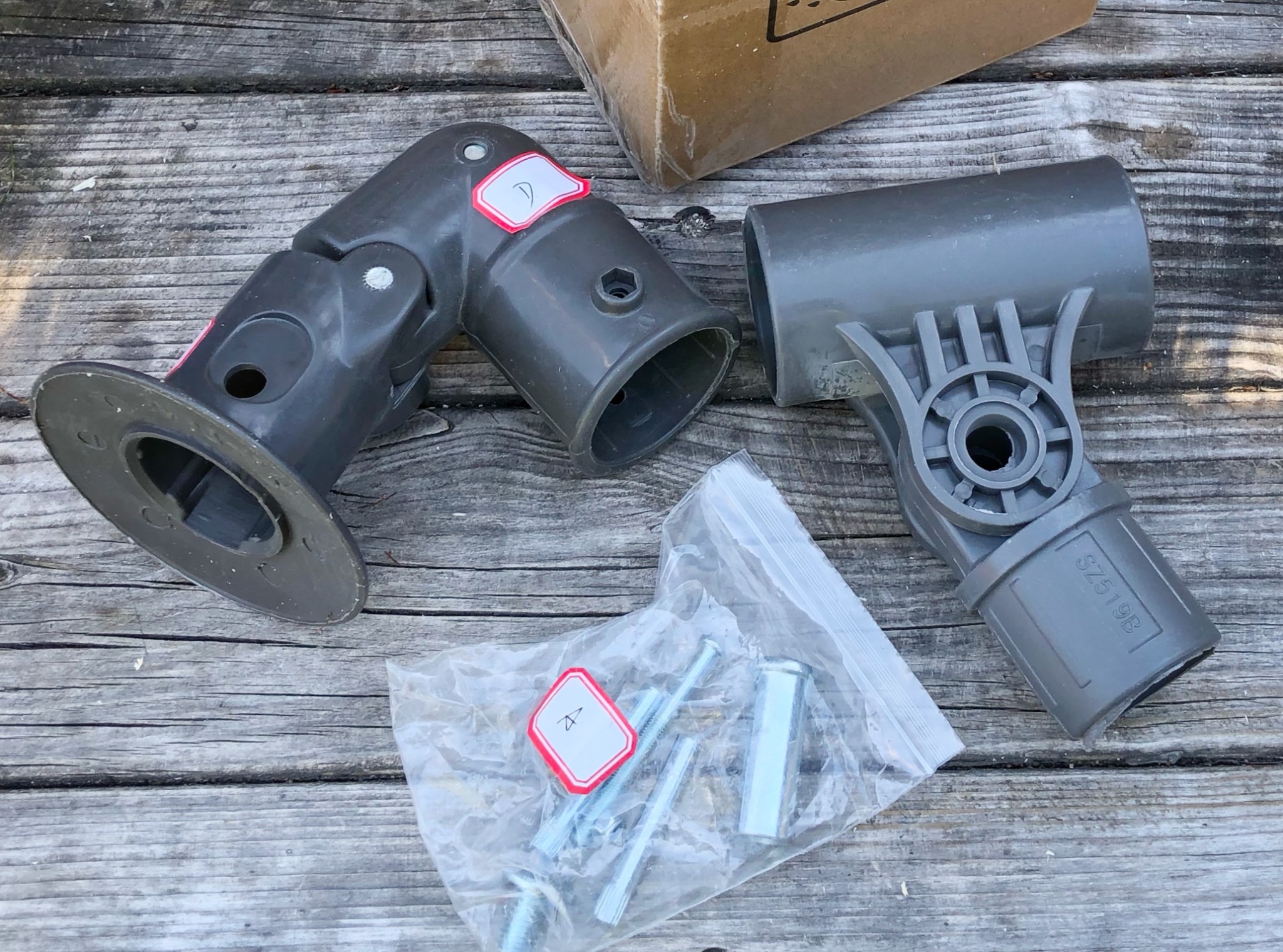

Jag kunde inte hålla mig från att uppdatera.Fario skrev:
Förra veckan kom ett paket från Kina, fattade först inte vad det kunde vara men visst!
Reservdelar till parasollet. Gratis dessutom.
De får ligga i förrådet tills den dag min lagning brister...
En eloge till Bauhaus som i det tysta fortsatte att jobba på min fråga om det kunde finnas reservdelar.

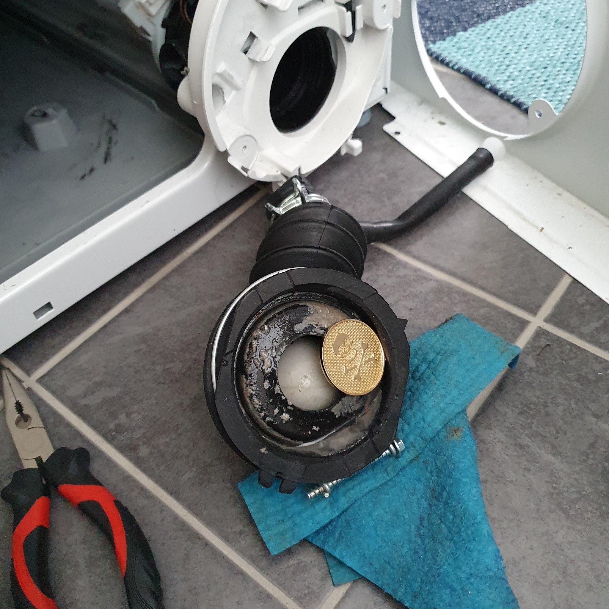

Ettåringen lyckades pricka springan innan trumman på tvättmaskinen, så myntet hamnade under..
Dock andra gången jag skruvade isär den. Senast i vintras satt det en gammal femkrona i samma del, fast lite längre ner. Den hade suttit där ett tag..
En fördel är väl att den blir rengjord iaf
