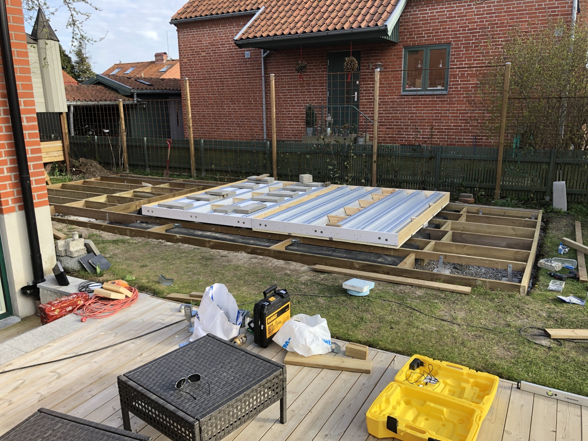

M moggen skrev:
Exakt så gör jag på ena sidan. Räls behövs bara på andra sidan för styrning. Dock har jag sett att hjulen gör gropar i träbjälken som de rullar på så nog bättre med ett plattjärn. Kanske även kan funka bättre med bredare/fler hjul.
Kör du hårdträ eller vanligt tryckat där det blir gropar?
Skulle vara kul, om du pallar att få se lite bilder :)
Det är en vanlig tryckt 45x220 från Byggmax så förmodligen inte det bästa. Finns ju sådant där kompositträ också men har ingen erfarenhet av att jobba med det.
Freddan054
Byggprojekt under konstruktion med träreglar och förberedelse för damduk och konstgräs, sett vid en röd tegelvägg.
Här är en bild från bygget. Damduk och konstgräs ovanpå locket sen.
Hittade en video också på första rull testet. Där ser man också att dimensionen inte är 220 som jag skrev utan mer 45x120 kanske. 4-5 år sedan.
Robert Kooijman och 4 till
Rullar fint ju.

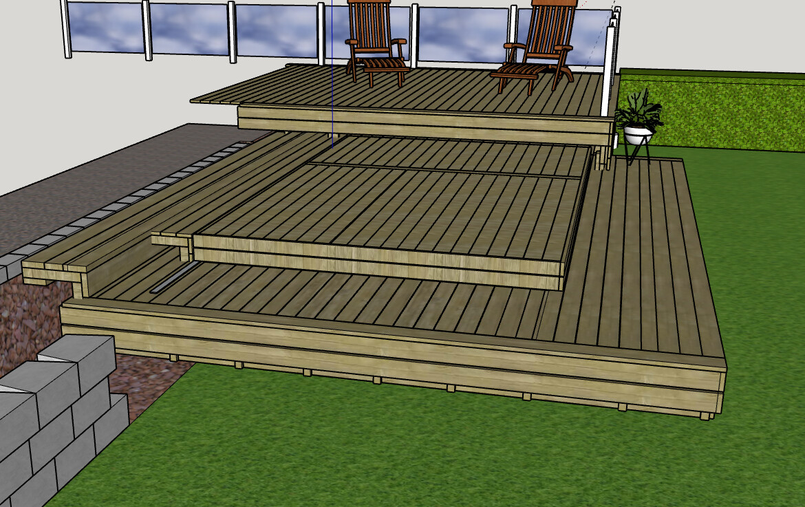

Inspirerad av iden att bara köra skena på ena sidan. Dels sparar jag en del pengar på dyr skena men det blir också en estetiskt snyggare lösning då den främre skenan försvinner helt.
3D-ritning av flerplansterrass med skjutbart däck utan främre skena, två solstolar och en krukväxt, omgiven av gräs och stenmur.
AXS och 2 till
