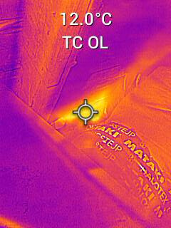

Har varit uppe på vinden och kikat med värmekamera nu och hittade några ställen där det läcker igenom ganska mycket värme. Ska lägga på lite isolering på dessa ställen tänkte jag. Här är ett exempel vid ett ventilationsrör som går upp till vinden.

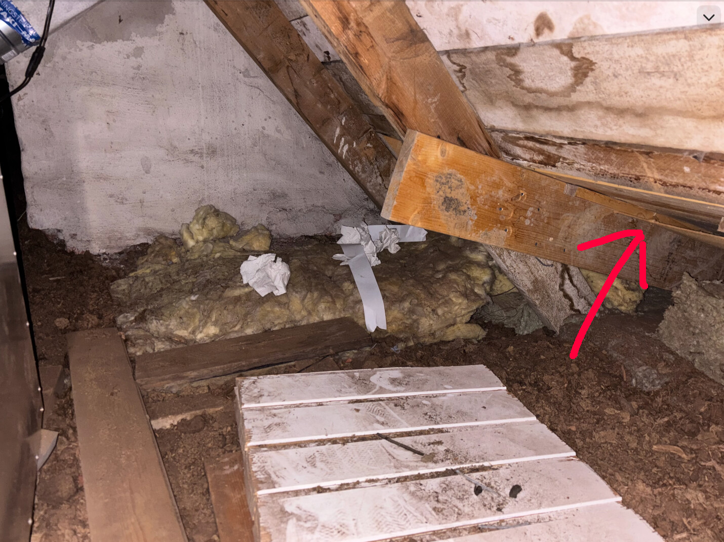

Hur som helst insåg jag också att jag har öppen takfotsventilation precis där fläkten sitter och suger ut så jag gissar att ventilationen blir onödigt "lokal" på vinden i dagsläget
. Planen är nu att sätta igen all takfotsventilation utom den som sitter längst bort vid ena gaveln.
Tänker att jag trycker i lite isolering och sen tejpar för spalten, låter det som ett rimligt sätt att plugga igen den?
Jag läste något tips någonstans om att trycka in rörisolering, så det gjorde jagP Peter321 skrev:Har varit uppe på vinden och kikat med värmekamera nu och hittade några ställen där det läcker igenom ganska mycket värme. Ska lägga på lite isolering på dessa ställen tänkte jag. Här är ett exempel vid ett ventilationsrör som går upp till vinden.
Hur som helst insåg jag också att jag har öppen takfotsventilation precis där fläkten sitter och suger ut så jag gissar att ventilationen blir onödigt "lokal" på vinden i dagsläget. Planen är nu att sätta igen all takfotsventilation utom den som sitter längst bort vid ena gaveln.

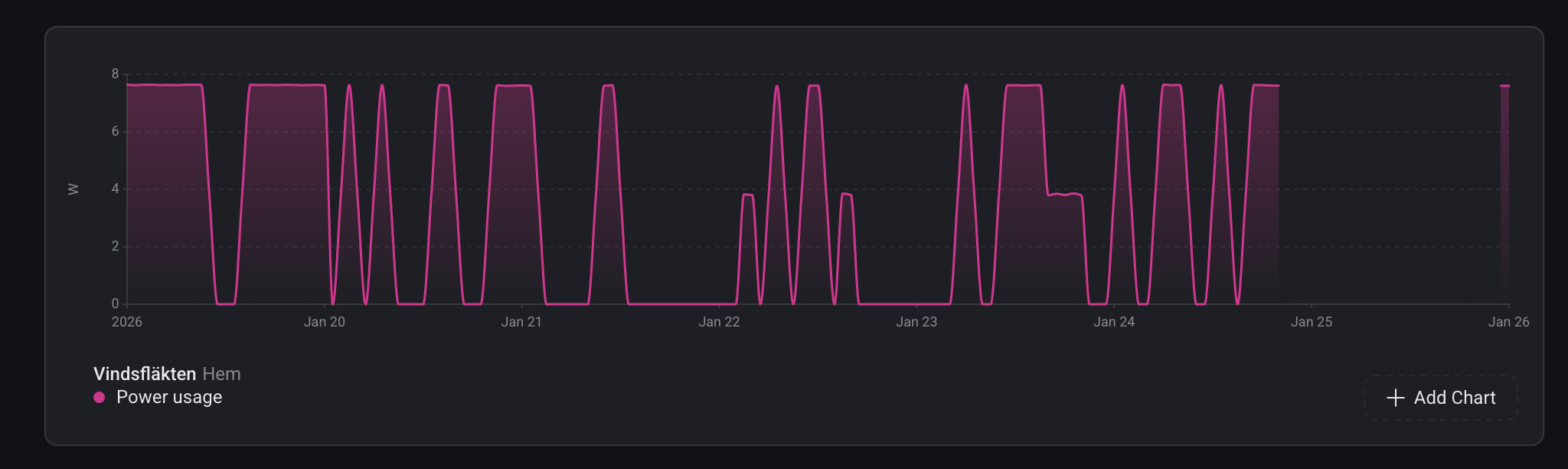

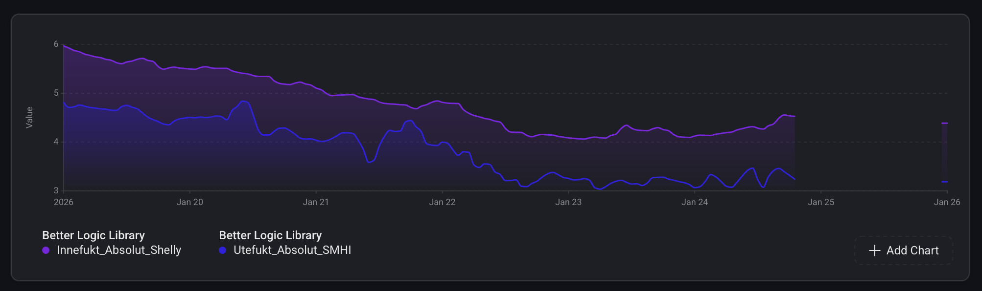

Så här ser det ut efter knappt en vecka. Det första diagrammet visar absolut fuktighet inne på vinden jämfört med absolut utomhus. Det undre visar när fläkten går. Man kan se att den stänger av sig som tänkt när skillnaden på absolut fuktighet mellan ute och inne är mindre än 1.

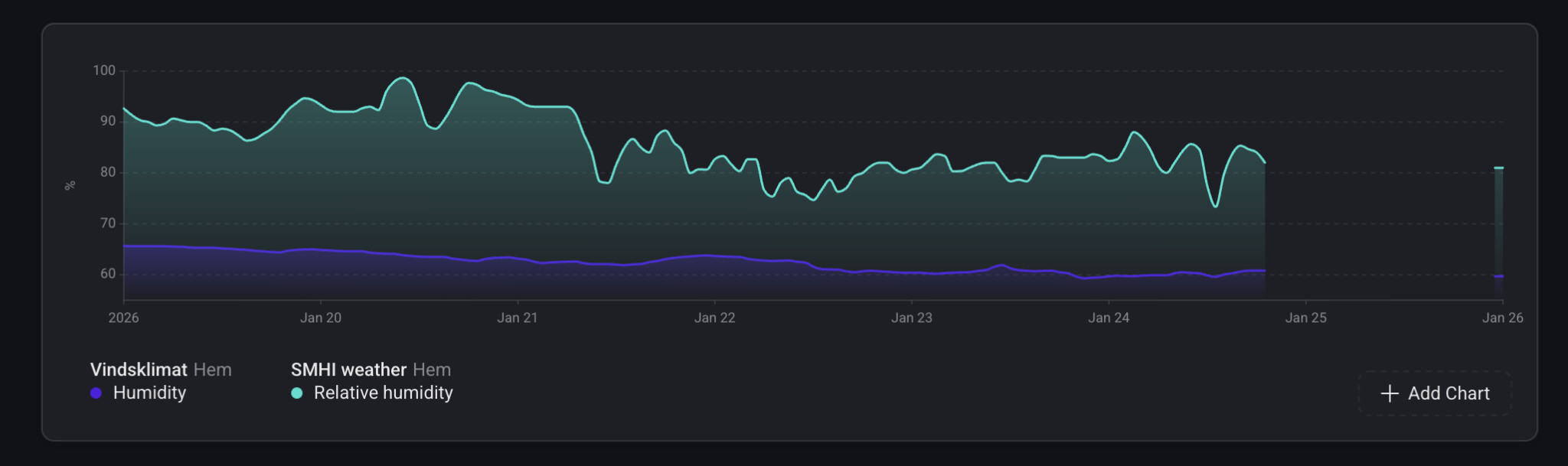

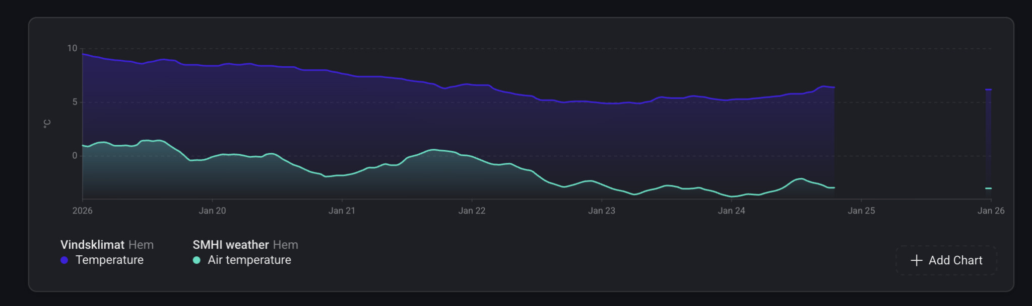

Temperaturskillnad och RH inne/ute.
