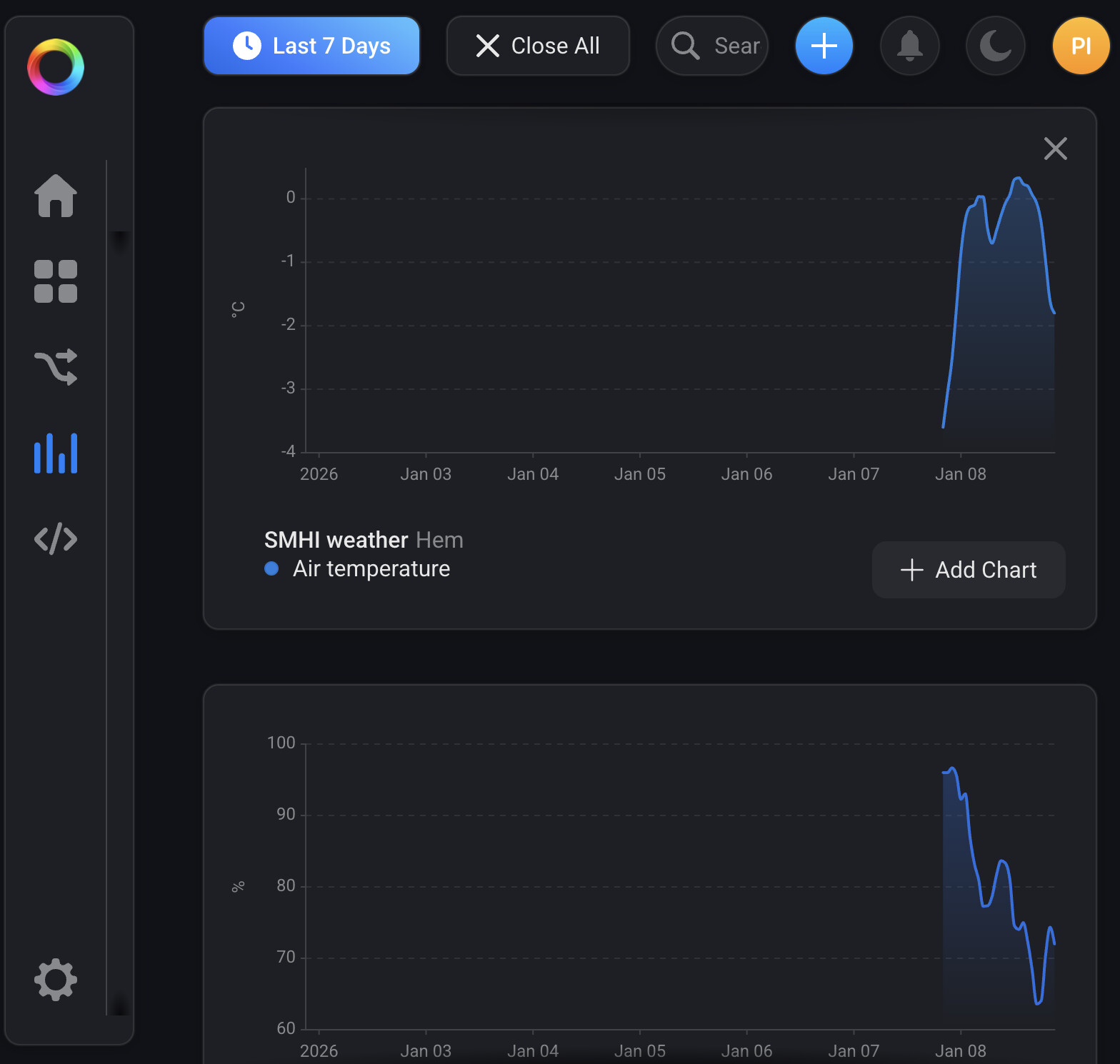

Min plan är att ta den fuktmätaren jag ska ha på vinden och ställa ute ett tag nu först och sedan jämföra med SMHI-datat för att se hur stor skillnaden är. Jag gissar att det t.ex. kan bero på hur nära man bor en av deras mätstationer. Men också hur min egen mätare är konfigurerad.
Jag har börjat logga från SHMI nu för mina koordinater och fick hem mätaren idag så ska se om jag kan få upp den också och göra jämförelsen när de loggat en vecka eller två.

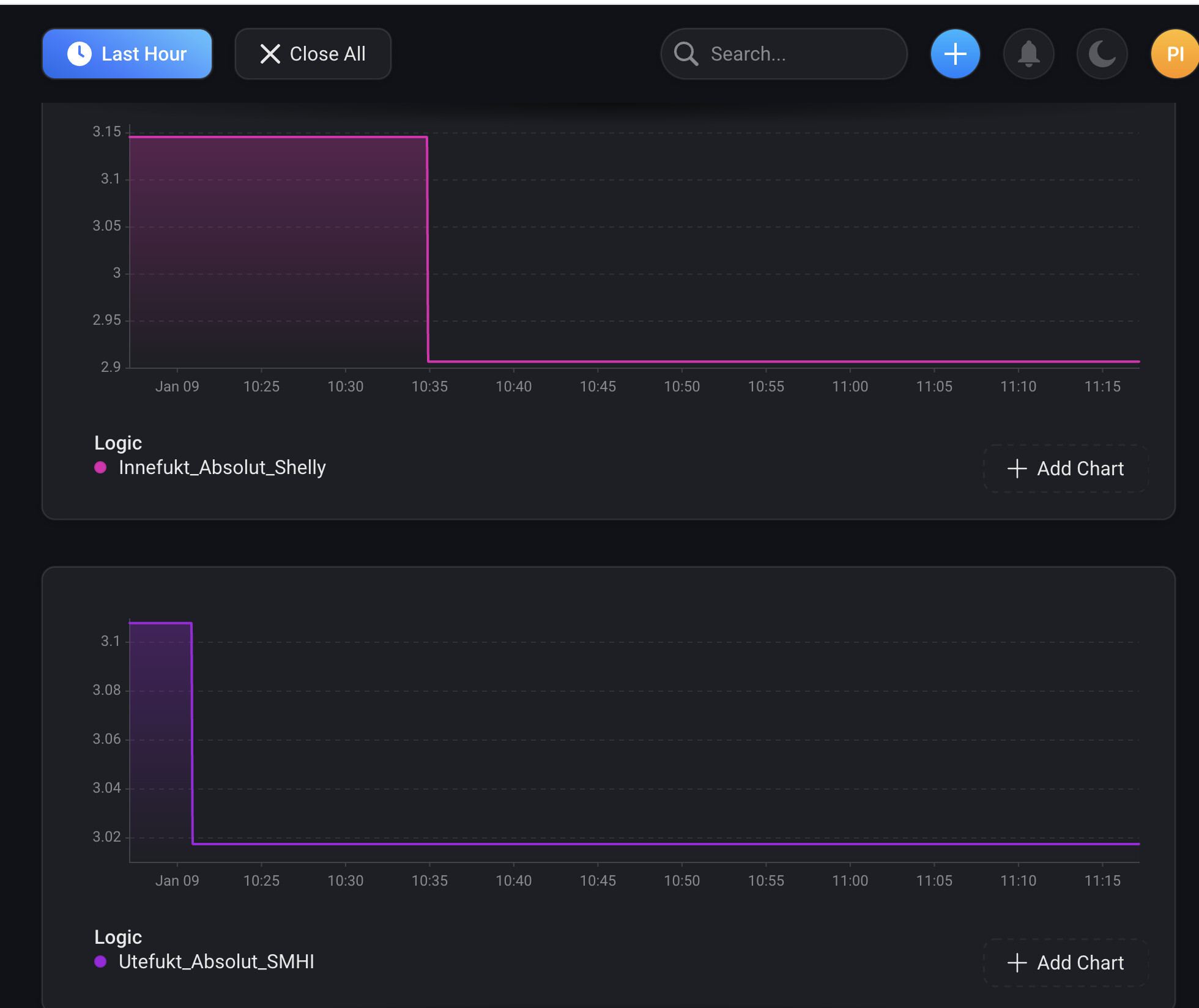

Har bara gått en kort stund men här är en jämförelse just nu mellan SMHI-tjänsten och Shellyn som tillfälligt sitter på fasaden ute.
Absolut fuktighet Shelly (utomhus): 2.91 g/m3
Absolut fuktighet SMHI: 3.02 g/m3
Mäter också temp och fukt inne på vinden sedan tidigare med en Eve Weather och omräknat till absolut fuktighet visar den på 4.5 g/m3.
Så hade detta varit igång redan så hade den nog kunnat ventilera lite.
Vill helst se lite större temperaturförändringar innan slutsatsen dras men så här långt verkar SMHI-tjänsten gå att använda.
