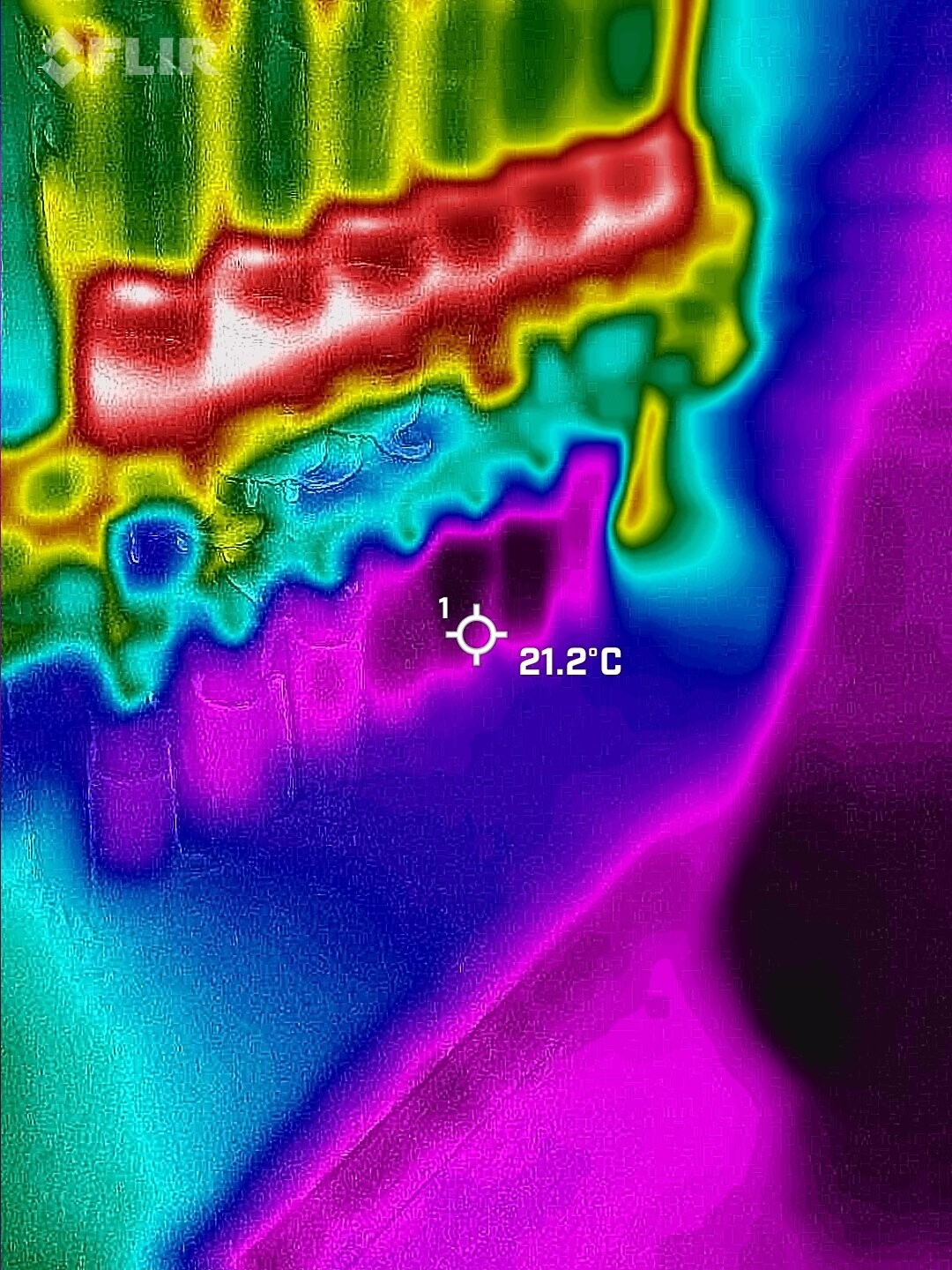

Nu har jag kört något dygn med fläkten på och uppmätt skillnad i relativ fuktighet har inte påverkats i någon mätbar grad. Kanske är det så som @MrDizzy skrev tidigare att det tar lång tid att torka ur materialet på vinden. Kommer fortsätta köra fläkten (när absolut fuktighet är lägre ute än inne) under några veckor så får vi se hur det artar sig.
Så här års är ju vatteninnehållet i luften både inne och ute lågt (typ 3gram/m3 ute och 5gram/m3 inne på vinden), kanske gör det också att det går extra långsamt att se någon skillnad. Det blir intressant att se om fläkten har större direkt påverkan när det absoluta luftfuktigheten är högre (vår/höst). Eller som sagt när den kört under en längre tid.
För övrigt tänkte jag även hyra en värmekamera i helgen och gå runt lite och se om jag har någon tydlig köldbrygga eller så, kanske att man kan se om det sugs upp varm luft på vinden någonstans nu när jag suger ut luft med fläkten.
