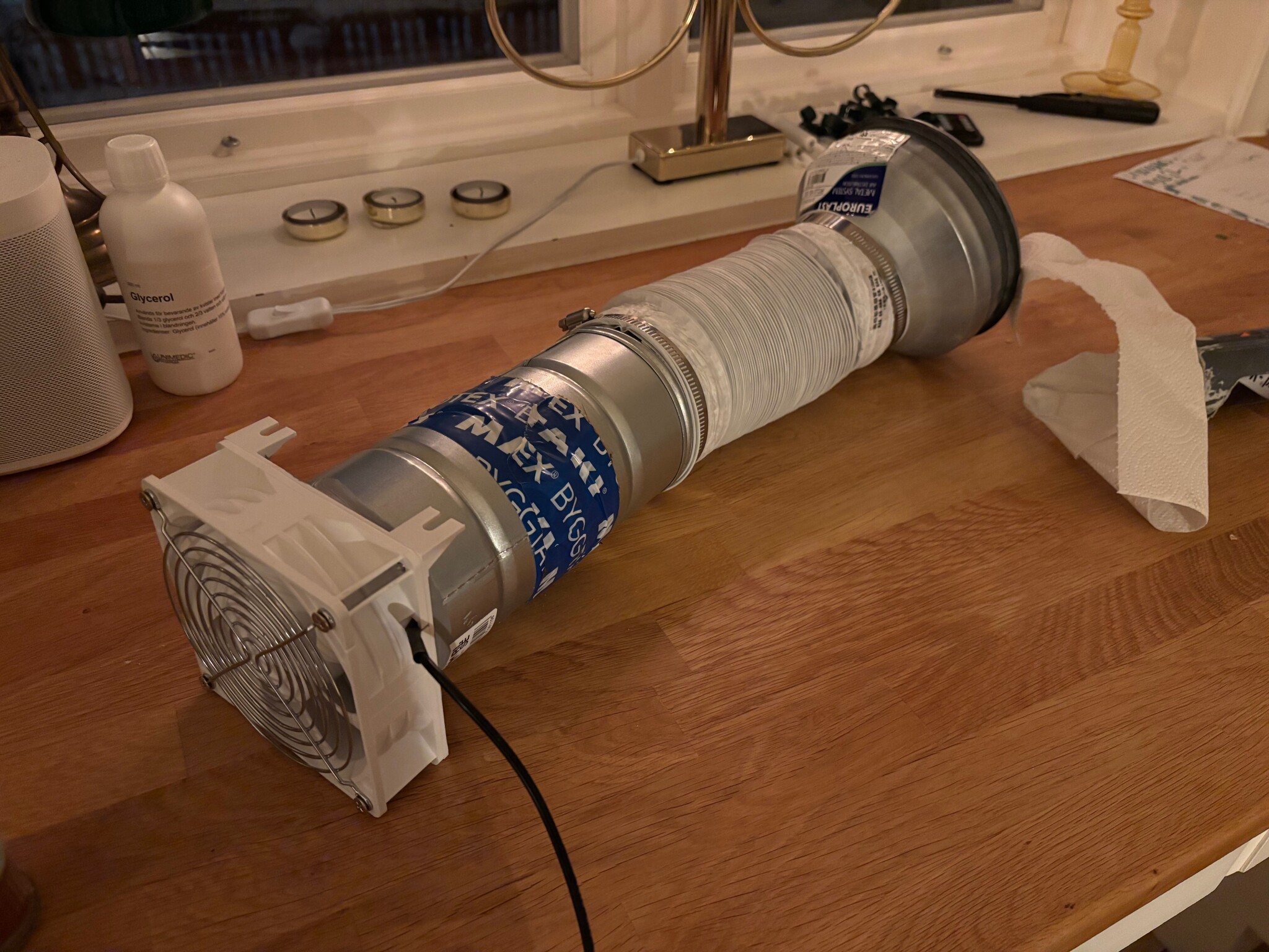

Fläkten ihopknåpad. Lade in ett kallrasskydd i röret när jag ändå höll på.
Hemmagjord ventilationslösning med fläkt och rördelar placerade på ett träbord, omgiven av diverse föremål som ljus och flaskor.

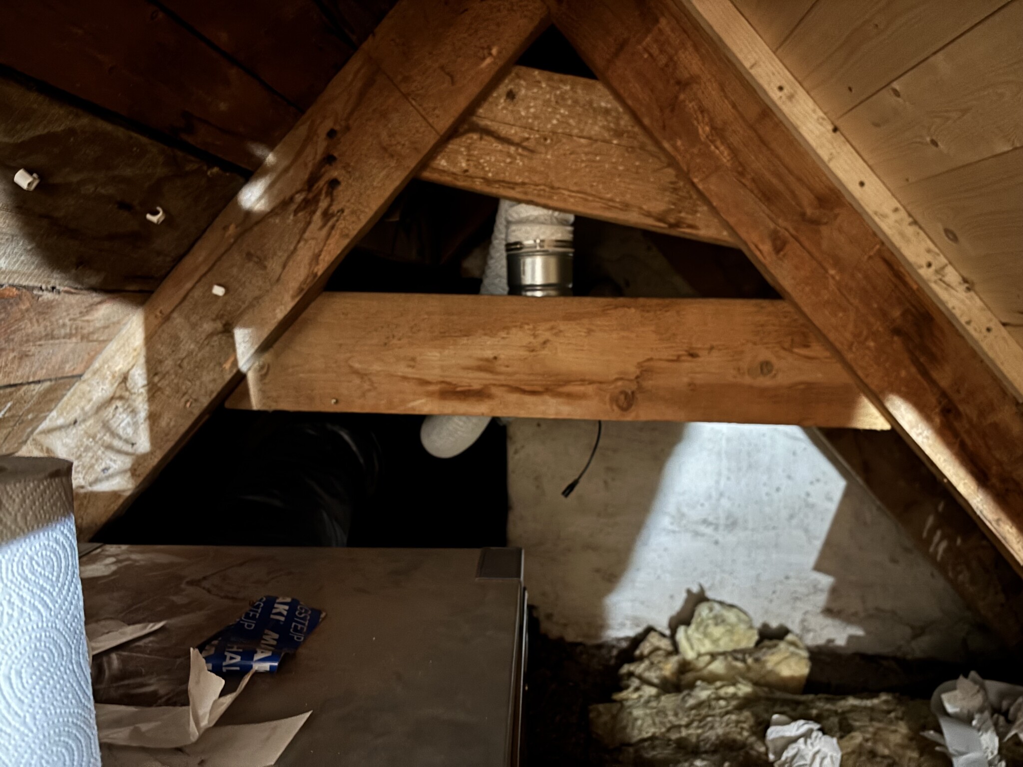

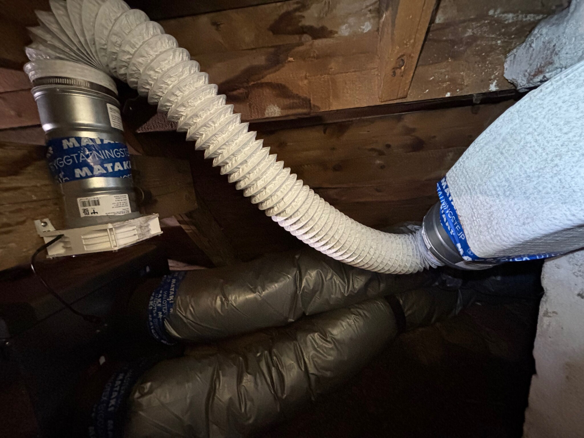

Och nu på plats.
Ventilationsrör och kopplingar installerade på plats i en träkonstruktion.
Råvind med träbjälkar, isolering synlig på golvet och rör i metall installerat mellan trästöd.

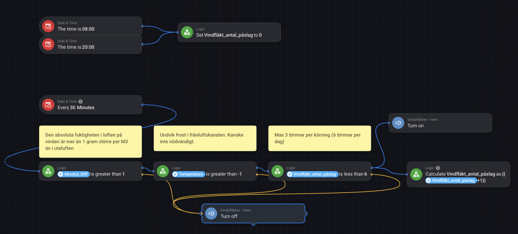

Jag har nu skapat ett enkelt flöde i Homey för att slå på och av fläkten.
Logiken är att var 30:e minut kontrollera om skillnaden i absolut fuktighet mellan inne och ute är större än 1 gram. Fläkten körs inte heller om det är minusgrader på vinden.
Till att börja med har jag även satt en begränsning så att den får köra maximalt 3 timmar på morgonen respektive kvällen. Därefter tänker jag följa upp och se hur ofta systemet anser att den behöver köra längre än så.
Flödesschema i Homey för att styra vindfläkt baserat på absolut fuktighet, temperatur och tid med logik för max 3 timmar körning per period.

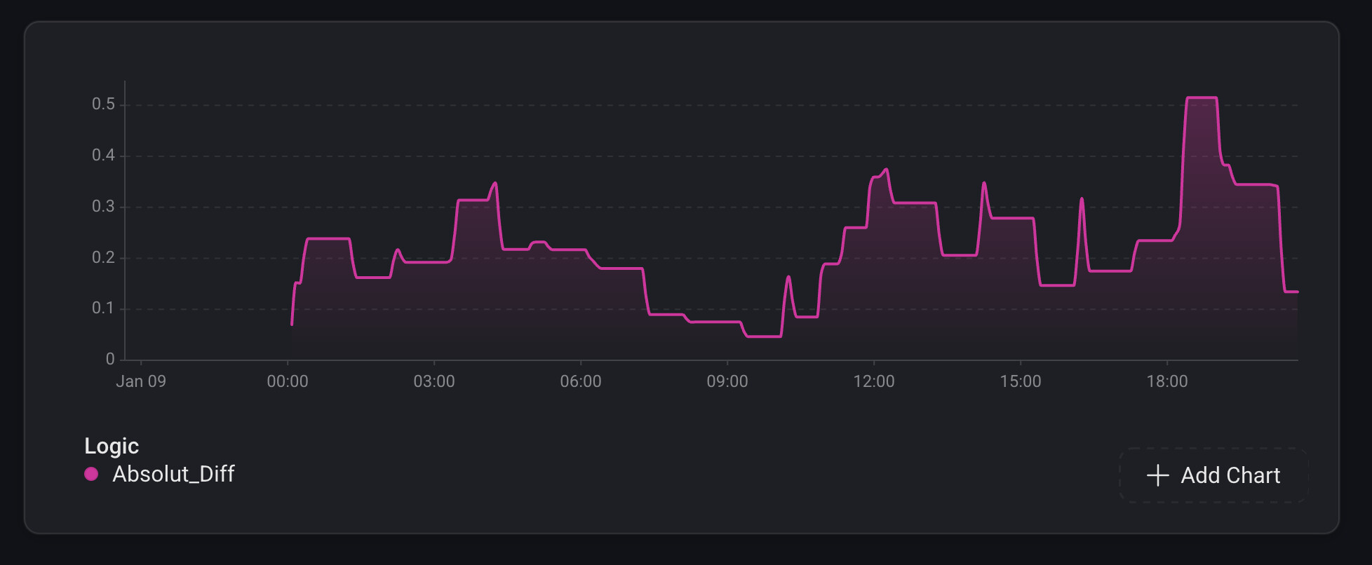

Nu är det bara att invänta lite plusgrader så att jag kan se hur väl SMHI-tjänsten stämmer med min Shelly. Sen får det här kicka igång.
Så här ser det ut idag - den största skillanden i absolut fuktighet mellan Shelly och SMHI var 0,5 gram på kubikmetern luft. Så om jag sätter gränsen vid 1 gram innan fläkten startar så är det med lite marginal.
Graf som visar skillnad i absolut fuktighet i gram per kubikmeter över tid, under dagen den 9:e januari.

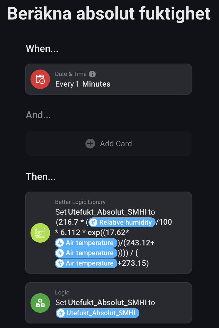

Så här ser förresten mitt flöde ut för att beräkna fram absolut fuktighet. Använder appen Better Logic för kortet som räknar fram det.
Homey-flöde som beräknar absolut fuktighet med hjälp av Better Logic Library baserat på relativ luftfuktighet och temperatur.
