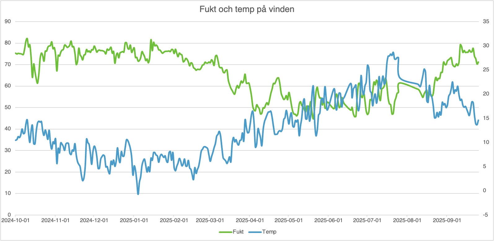

Tilläggsisolera vind med de här siffrorna (loggat 1 år)
Har loggat temperatur och relativ fuktighet under ett år nu och det ser ut så här på min vind (temperatur-axel på höger sida). Grovt kan man säga att det är 70-80% relativ fuktighet på vintern och 50-60% på sommaren.
Sekelskiftshus med torvisolering upp mot vinden och ingen plast eller så. Har FTX vilket kanske håller nere fukten litegrann på vinden. Bergvärme så murstocken blir inte varm.
Kan man säga utifrån datat om det vore riskfyllt att tilläggsisolera vinden lite lagom? Nu är det ca. 10-15 cm torv så här finns förbättringspotential.

Har du några tecken på kondens och/eller påväxt idag?P Peter321 skrev:Har loggat temperatur och relativ fuktighet under ett år nu och det ser ut så här på min vind (temperatur-axel på höger sida). Grovt kan man säga att det är 70-80% relativ fuktighet på vintern och 50-60% på sommaren.

OK, din vind verkar hålla sig relativt varm tack vare halvkass isolering idag och verkar klara sig bra.P Peter321 skrev:
Det blir väl ett avvägande hur mycket lägre uppvärmningskostnad du får med ökad isolering, kontra riskerna det innebär med att få en kallare vind.
I praktiken måste du försöka eliminera ångläckaget inifrån byggnaden om du förbättrar isoleringen markant.
Annars kan du få ökade problem med kondens/fukt som då inte torkar ut vilket kan leda till påväxt och elände. Kanske rentav att du behöver installera en avfuktare, och då minskar ju energivinsten med isolering.
Således- jag tror huset mår bäst av att du låter det vara som det är, och installerar en braskamin som du kompletteringseldar med när det är svinkallt.
Är ingen expert på området ska tilläggas, men det är egna erfarenheter.

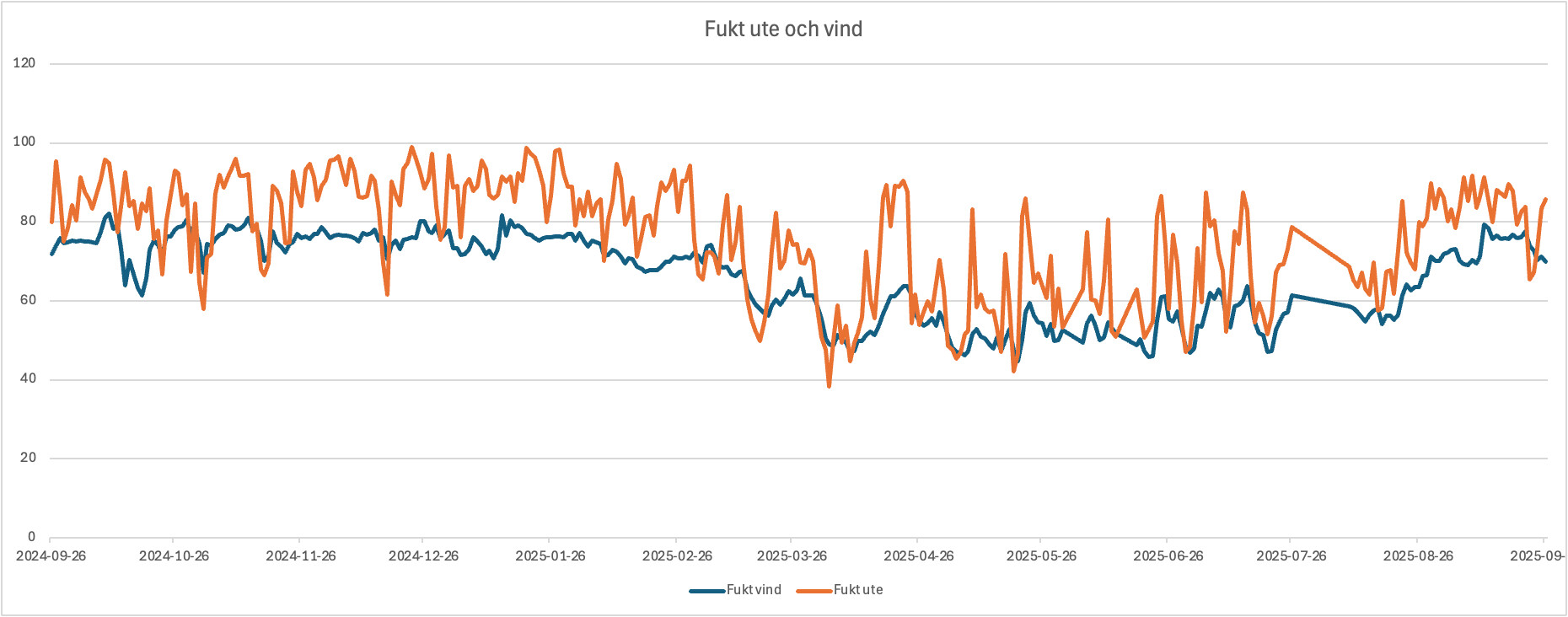

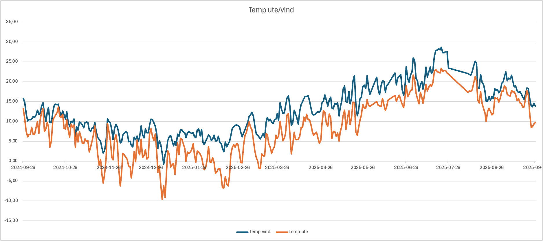

Det låter väldigt rimligt. Jag tog ut datat och plockade ihop två diagram som jämför inne och ute för temperatur respektive relativt luftfuktighet.Matti_75 skrev:
Då kan du analysera om värdena på vinden följer motsvarande utomhus eller om du har varmare vind med mindre fukt. Om du har det senare kan det bli sämre med tilläggs isolering utan ytterligare åtgärder.
Det kan ju också vara så att du har fuktigare vind än uteluften och då behöver du fundera på hur du ska täta insidan mot vinden.
Temperatur
Relativ fuktighet
Från 1 november till 1 april är det i snitt 5 grader varmare på vinden än utomhus. Under samma period är den relativa fuktigheten 10.5 procentenheter högre i snitt ute än inne.
Där fick du svaret. Eftersom huset läcker värme upp på vinden så blir den varmare med lägre fuktighet. Skulle du nu isolera vinden så sjunker temperaturen och fuktigheten öka och eftersom du redan nu ligger i riskzonen för problem med påväxt så måste du fundera rejält på vad du ska göra. Jag förstår att du behöver isolera för att spara på uppvärmningen.

Ventilationen är egentligen främst att det är glipor rakt ut på åtminstone den ena gaveln. Samtidigt så är ju fuktigheten i stort sett alltid högre ute än inne som ses i diagrammet (jag har FTX som kanske håller fukten upp till vind nere). Så det bästa vore kanske att försöka täta mer uppe på vinden snarare än att ventilera.Matti_75 skrev:
