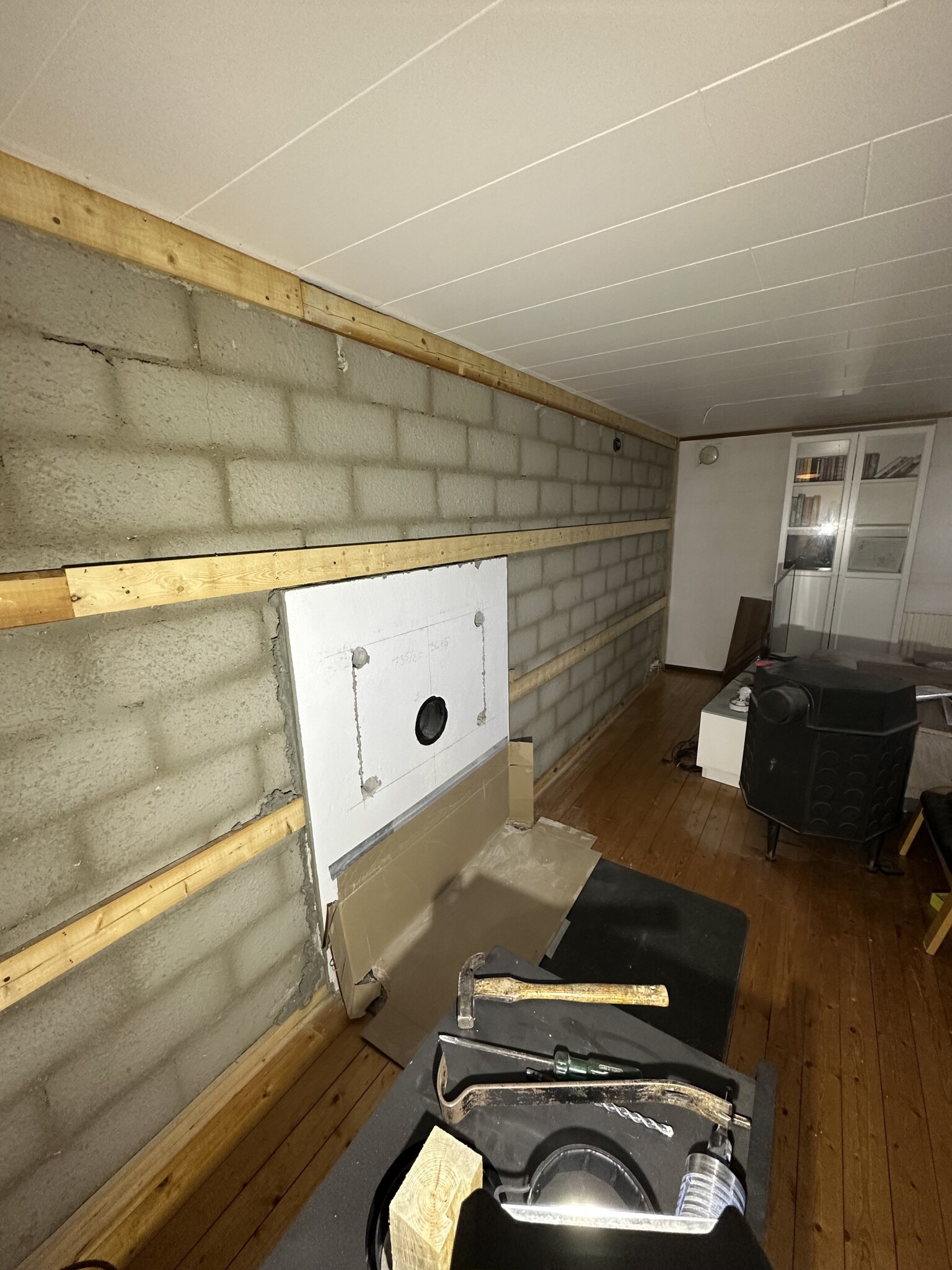

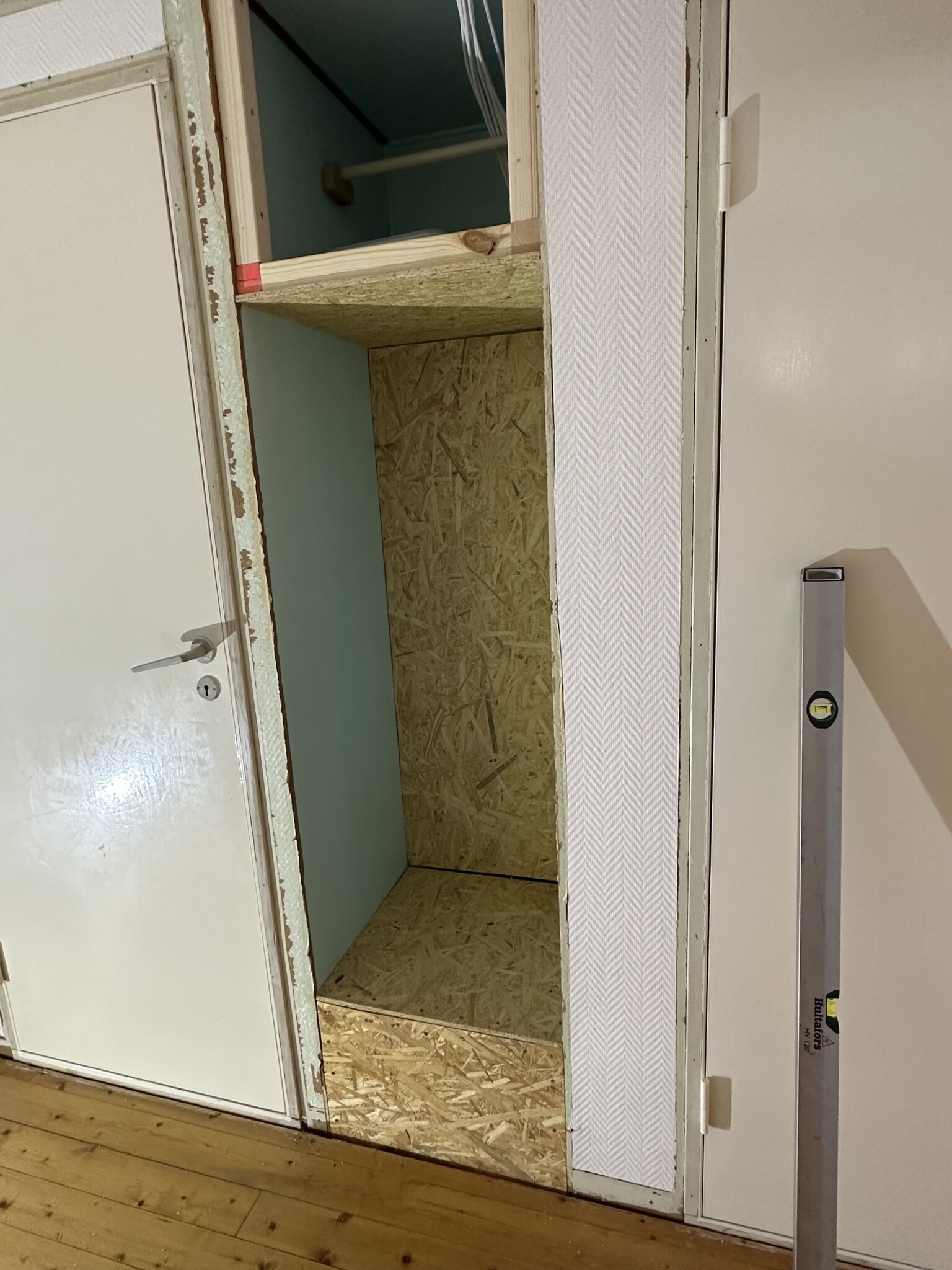

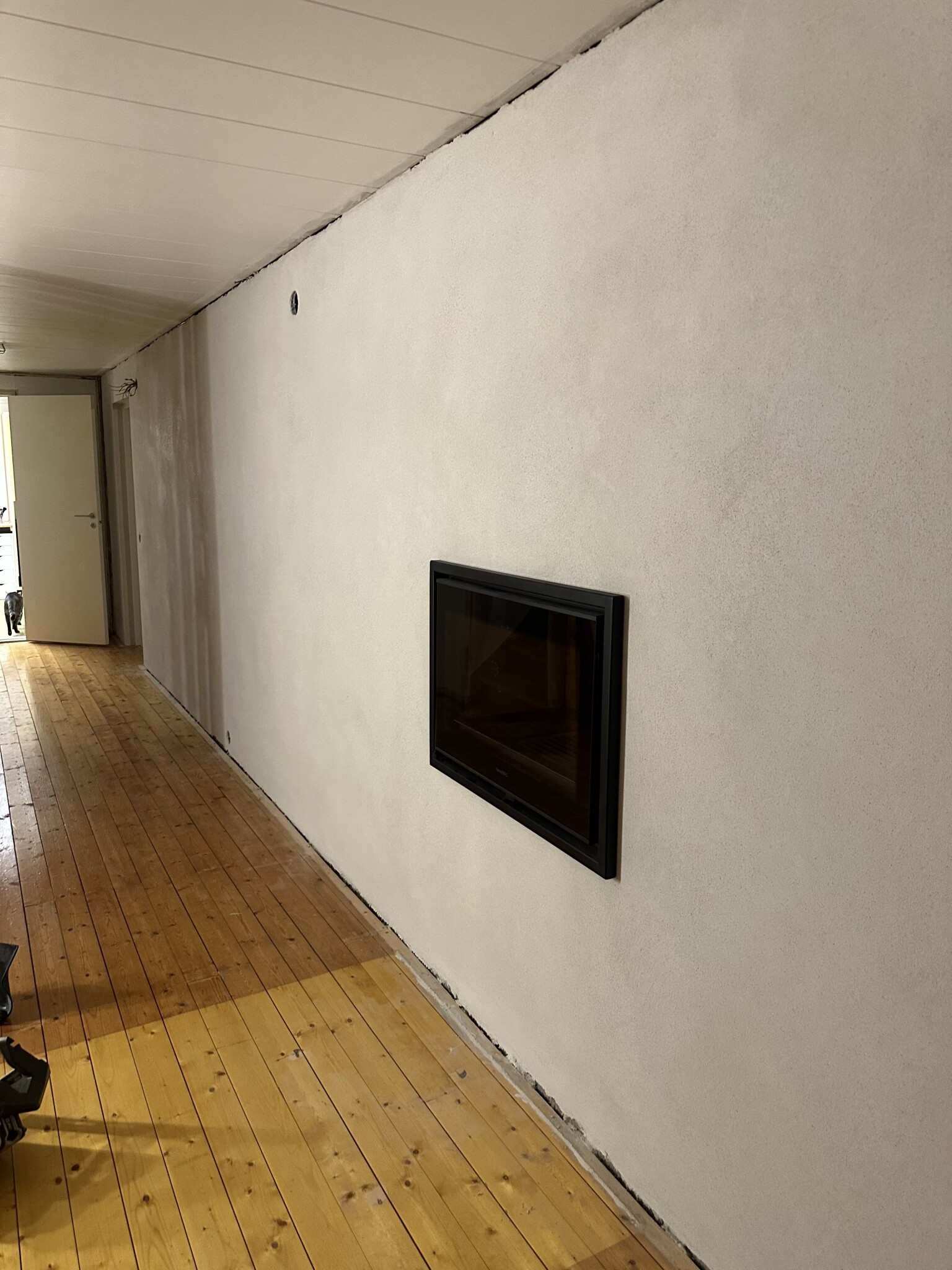

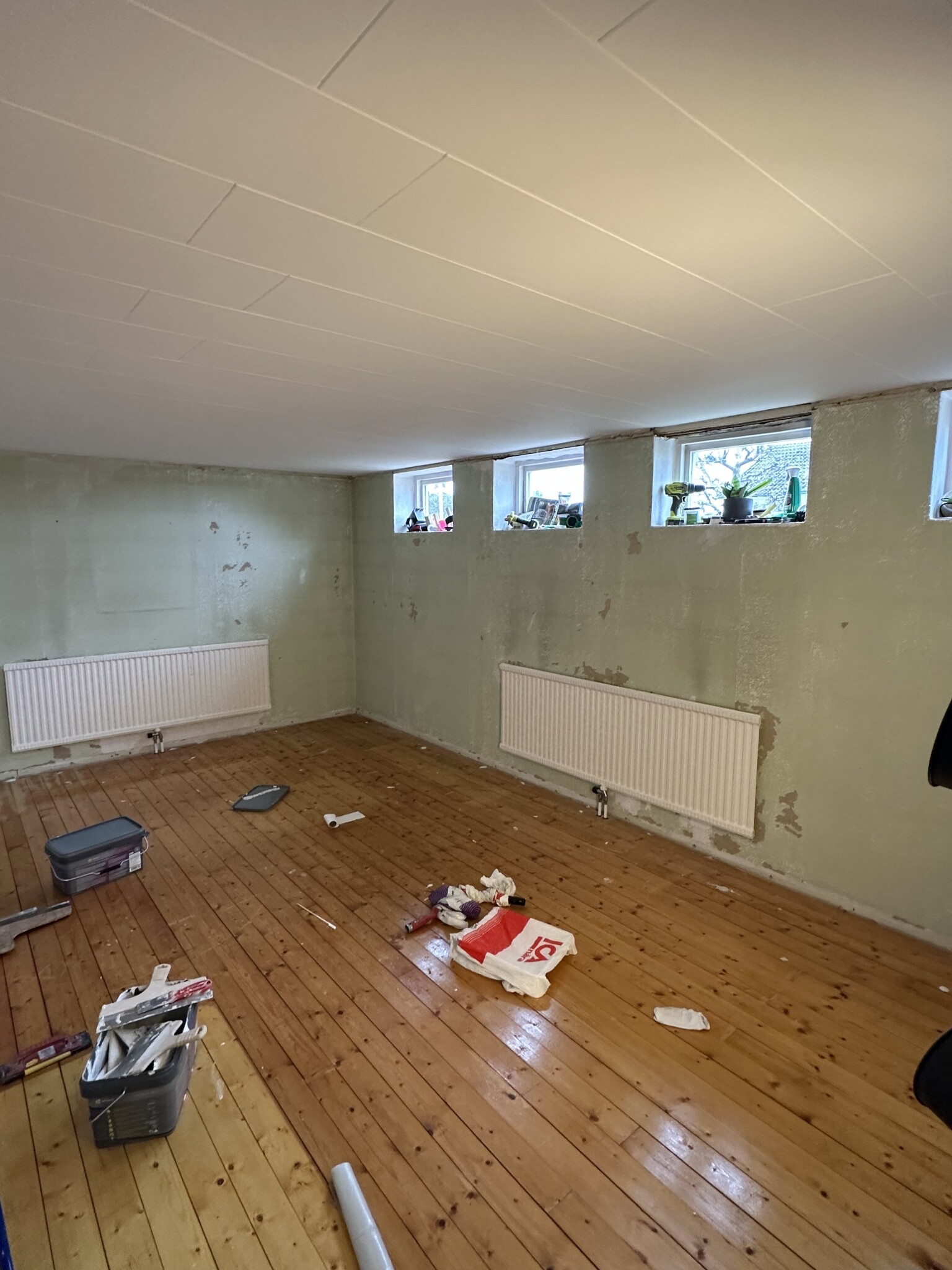

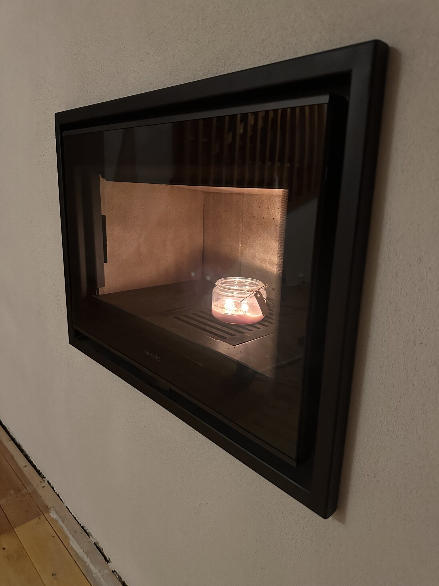

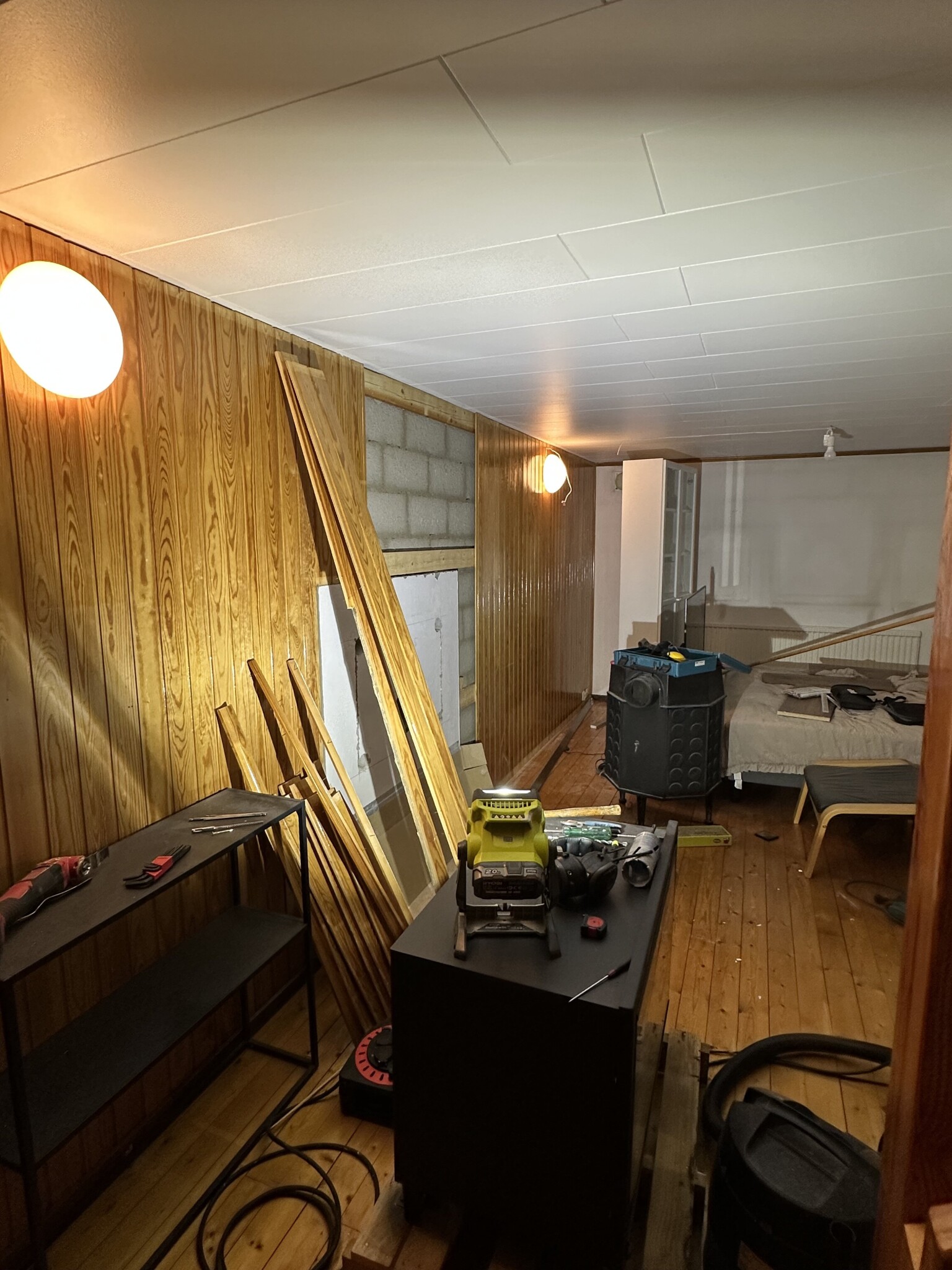

Hej! Vi håller även på med liknande projekt fixa gillestugan/källaren. Rivit ner gammal panel från väggar samt demonterat gamla kaminen för att fälla in en ny i väggen, putsat väggen och primat den för att behålla putsen naturlig färg.
En del kvar men nu är tapeten riven från ytterväggarna så lite förbättringar sen målning på det. Idéer på färg?
Sen slipa golvet lägga ny lack samt göra en ved förvaring.

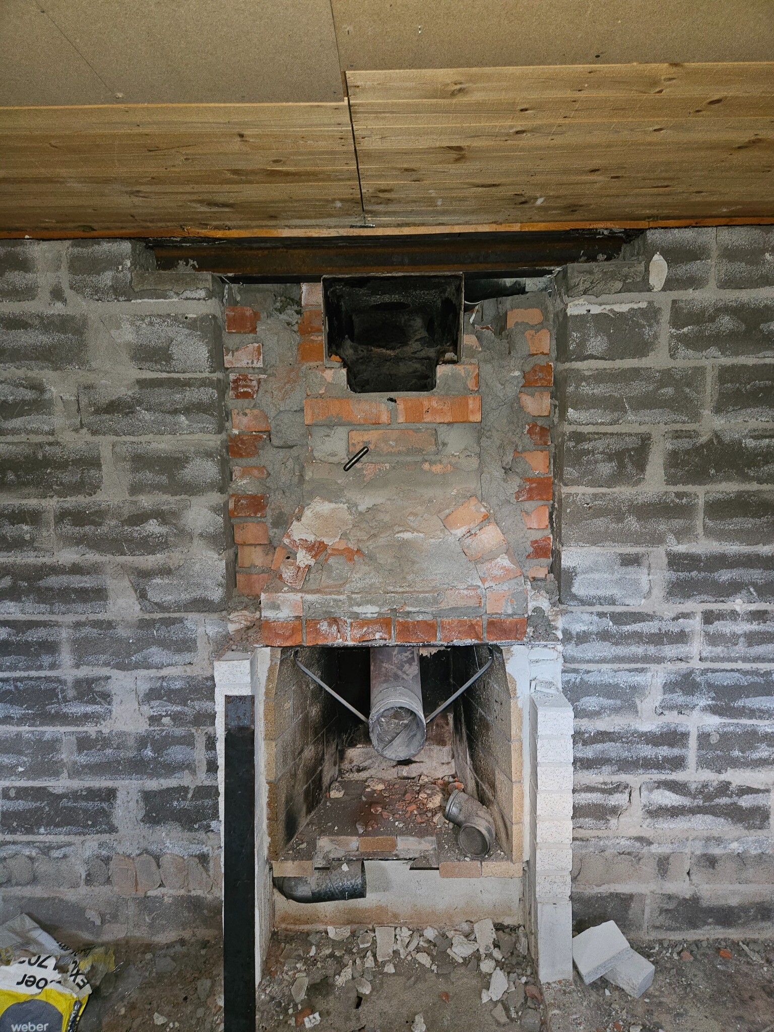

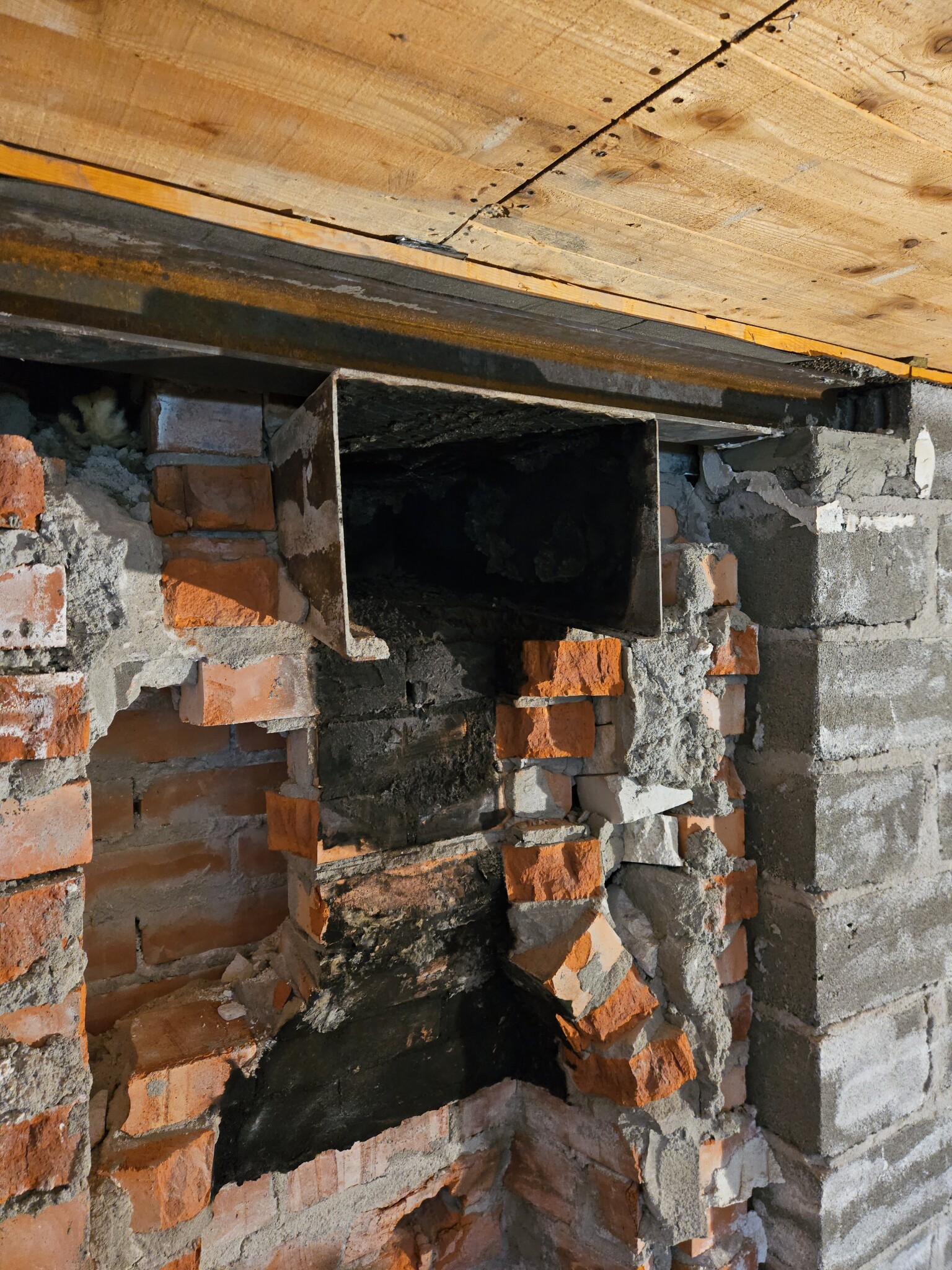

Ovan gamla eldstaden

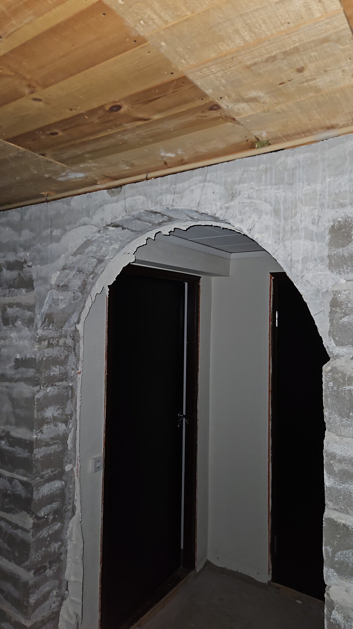

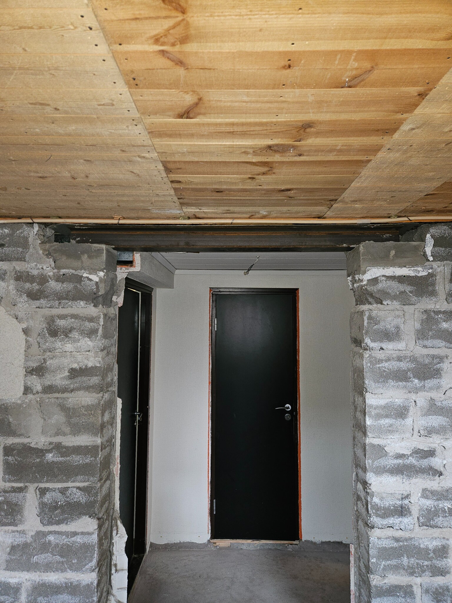

Och före/efter borttagning av valvet

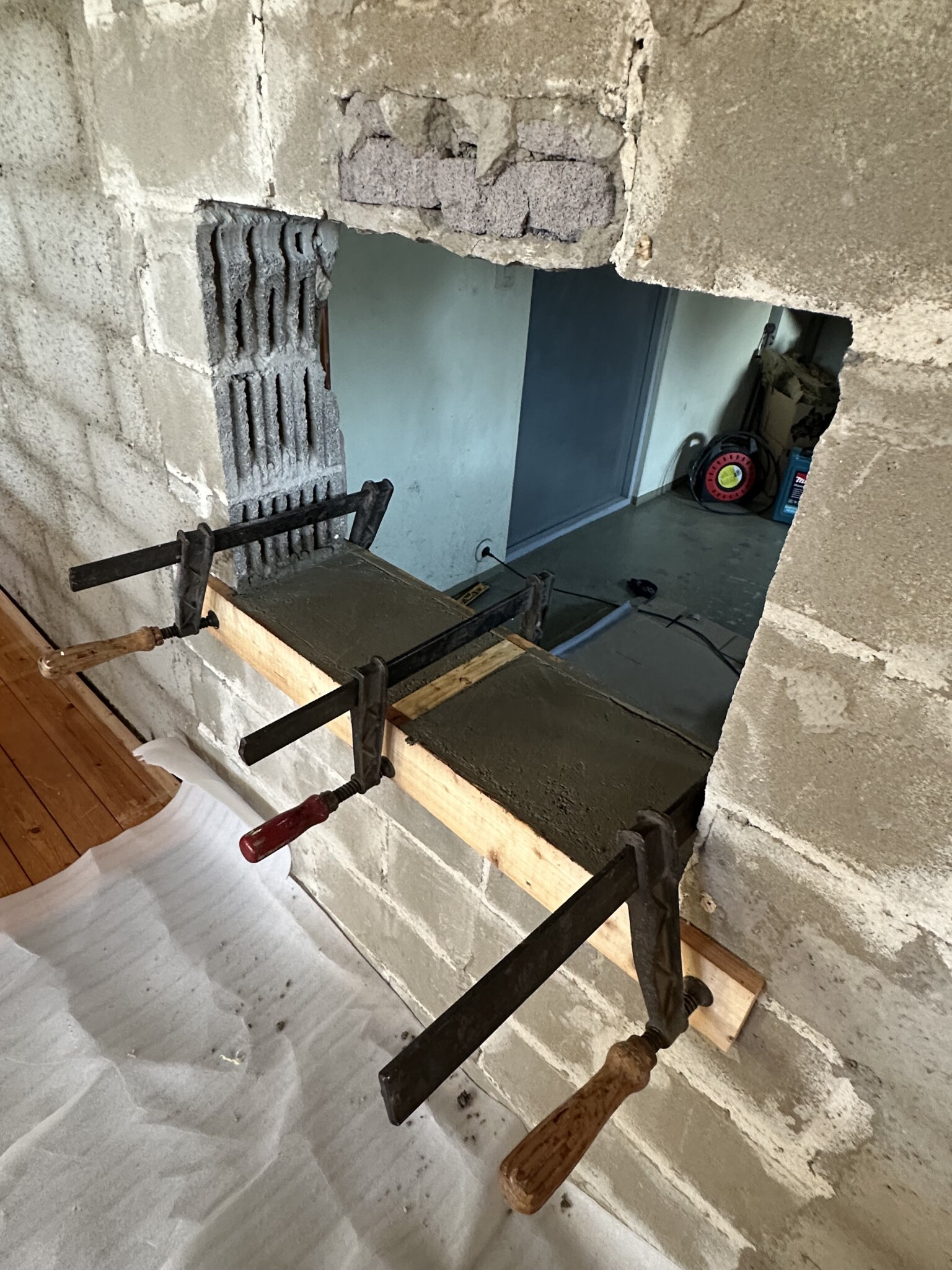

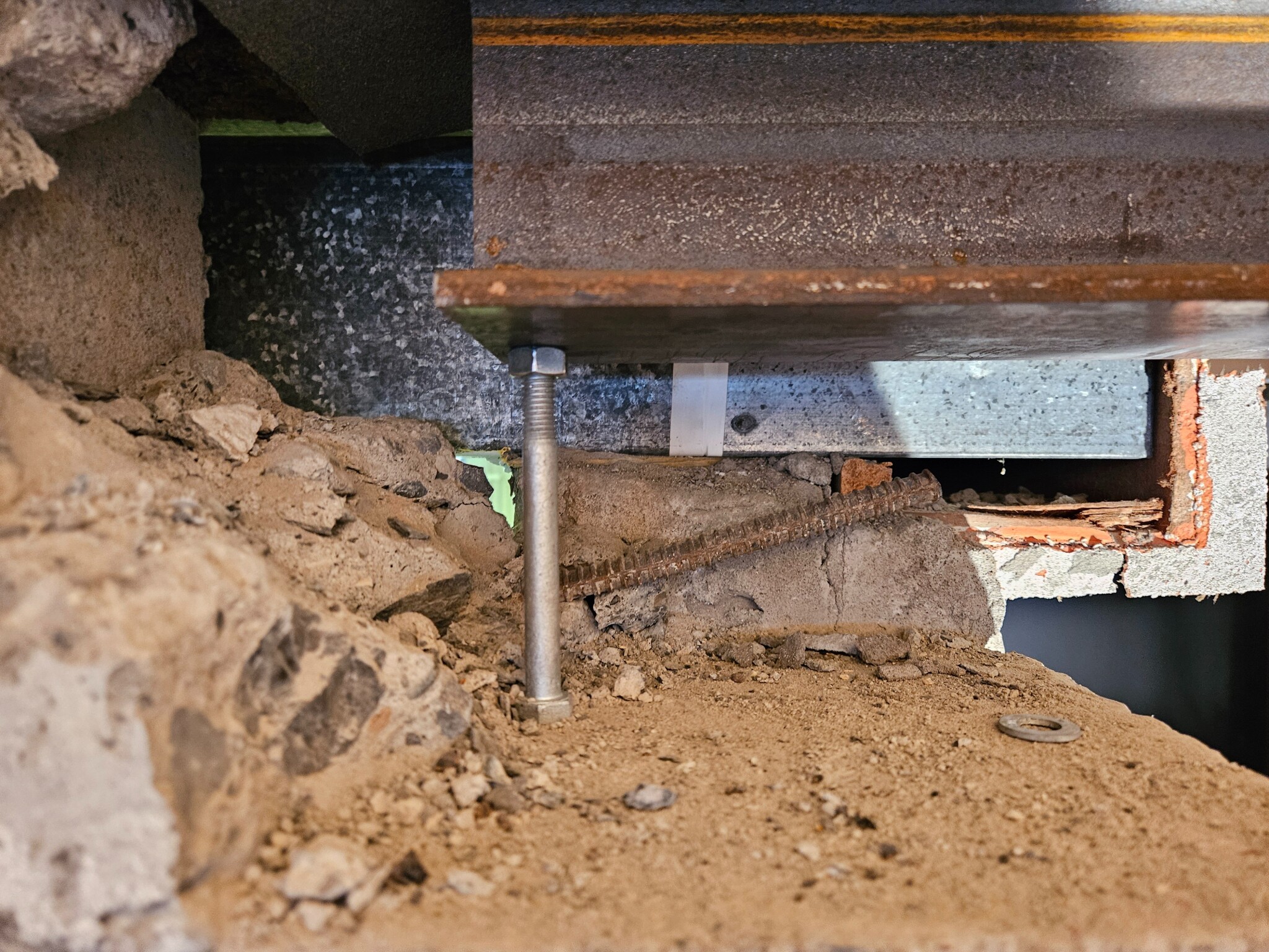

Borrade ett hål i ballken för en m10 skruv + mutter på varje sida för att enkelt kunna pressa upp och fixera balken under gjutningen.

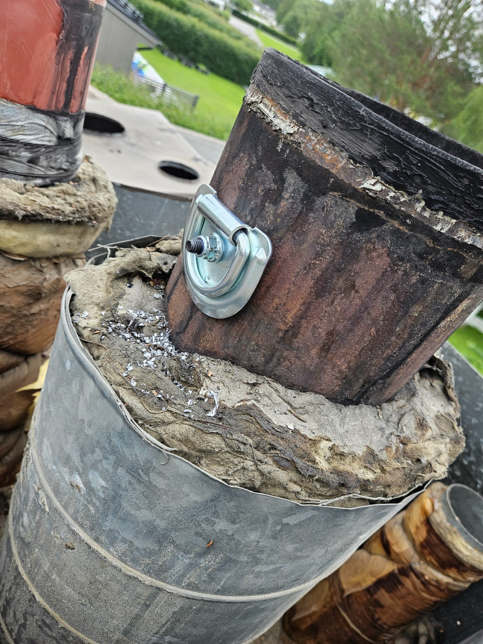

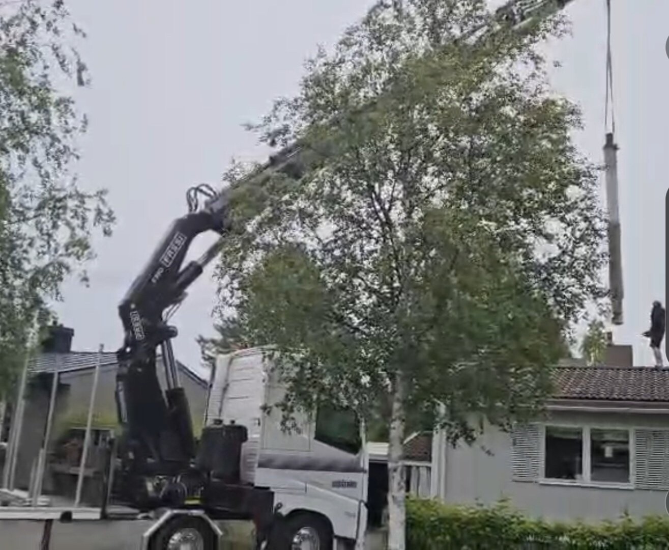

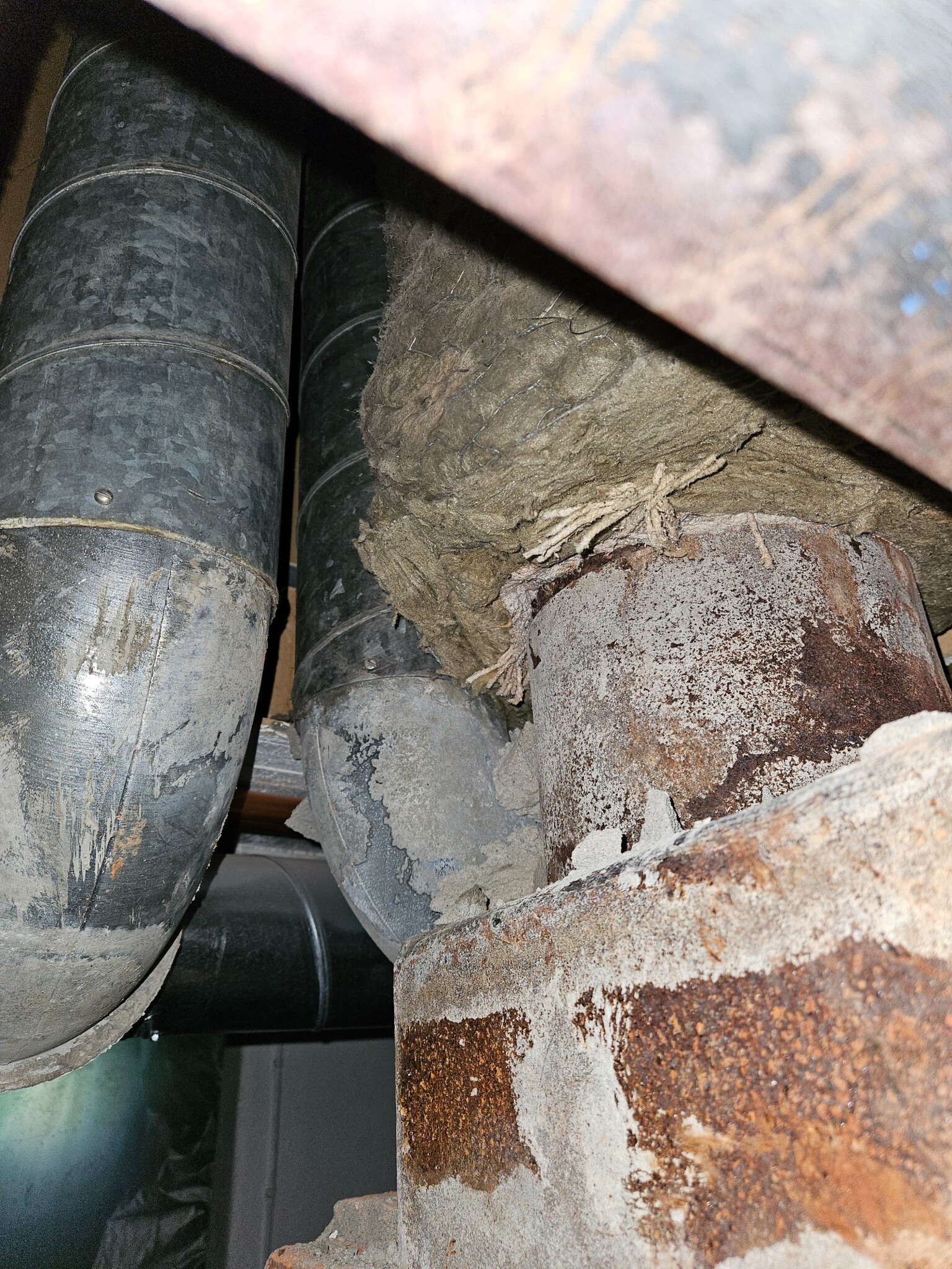

Idag blev den gamla skorstenen urlyft, monterade 2 x 1500kg öglor i toppen för att koppla i kranbilen.
Asbestrapporten visade att skorstenen tätats med asbestsnöre i skarven mellan rör och den inbyggda kåpan röret står på. Blötlade snöret ordentlogt för att undvika något damm när röret glider ur kåpan vid urlyft.
Det visade sig bara onödigt då röret inte vile släppa ur kåpan... alls...

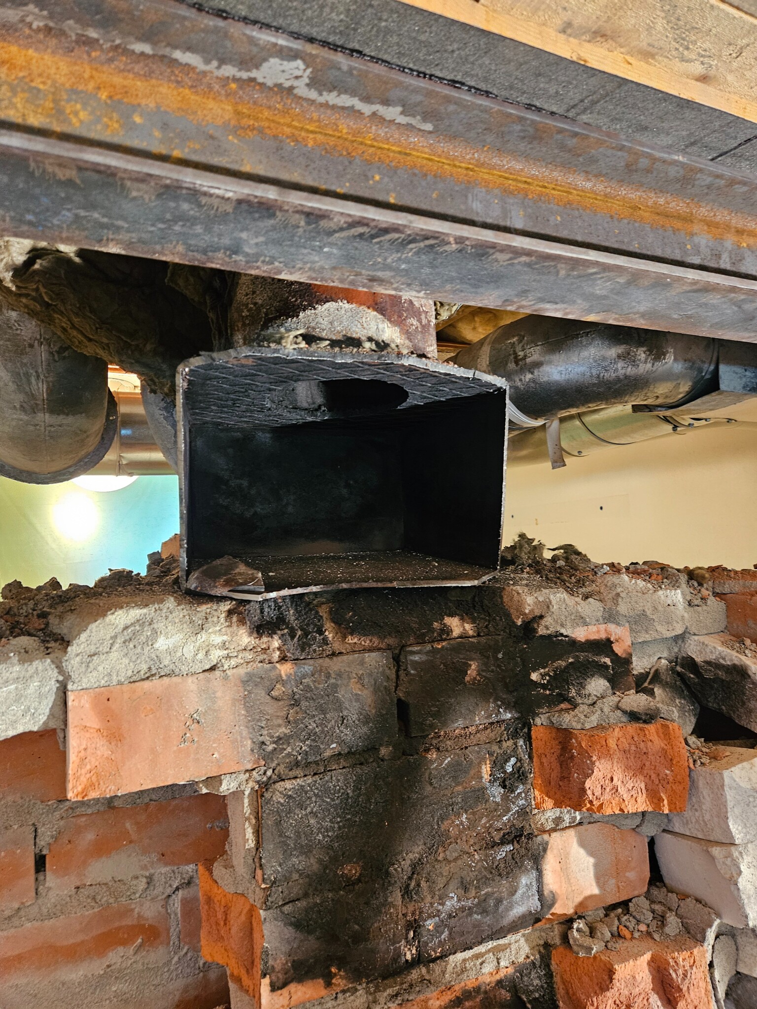

Gick lös ordentligt med slägga men fortfarande helt stum. Fick sänka ner skorstenen igen och kranbilen åkte iväg på annat jobb medan jag använde tigersåg för att frisera ner kåpan för att den skulle få plats i skorstensschaktet.
Kranbilen kom tillbaka på eftermiddagen och nu tog det inte länge att koppla i och lyfta ur pipan.

Hur visste du att pipan/röret var i ett stycke och inte skarvat av kortare bitar som det brukar vara nu?
4-5mm gods i röret talade för det, sen såg jag inga skarvar eller något annat som talade för att det skulle vara delat. Sen var det originalpipan från -72 och jag vet inte när modulerna gjorde sitt intåg?
Men helt säker kunde jag ju inte vara förän det låg på marken i ett stycke.
