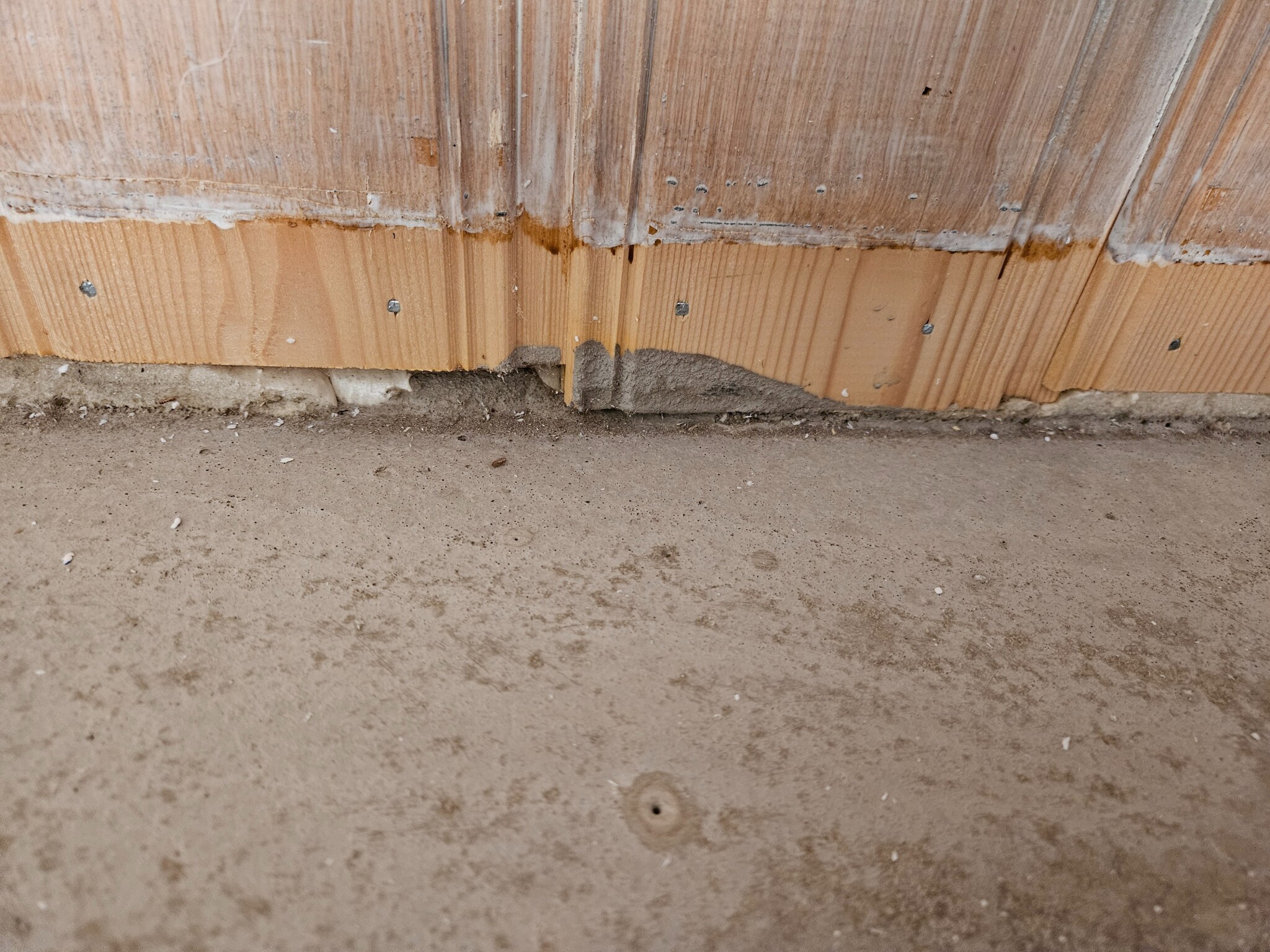

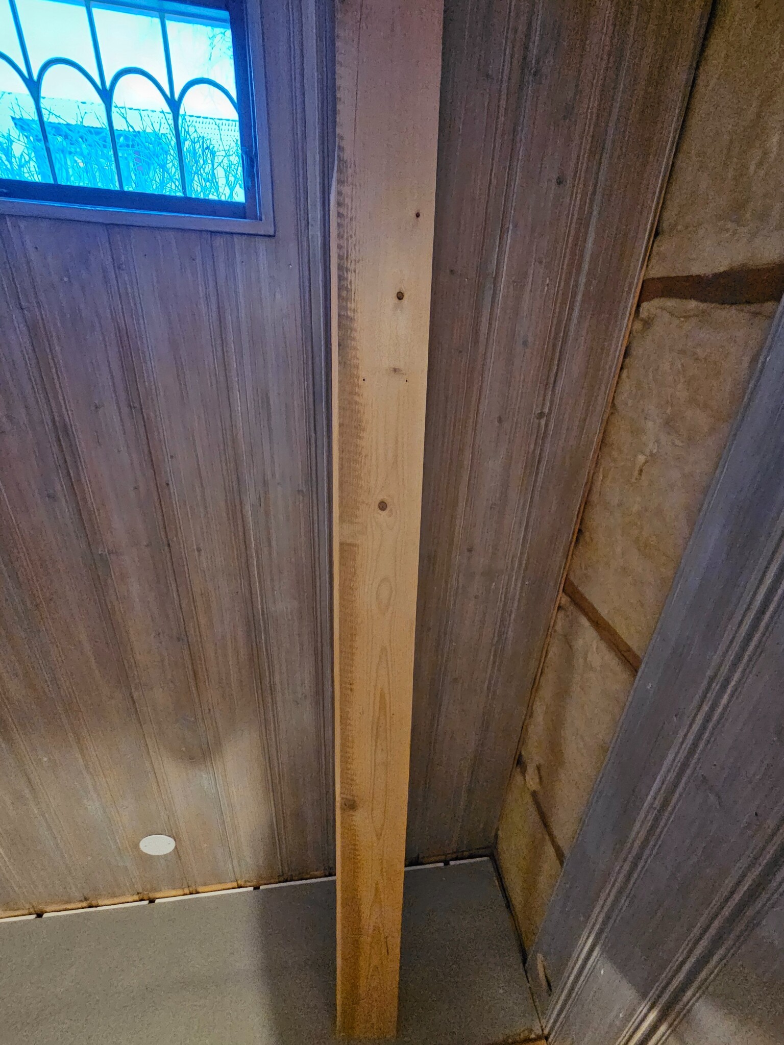

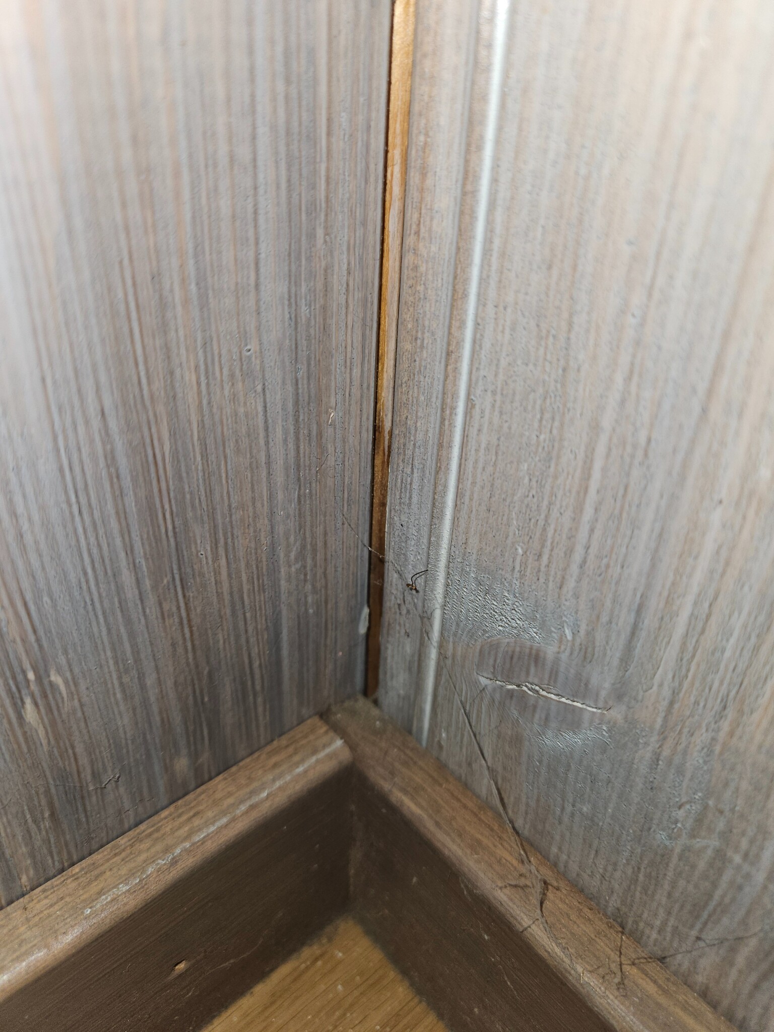

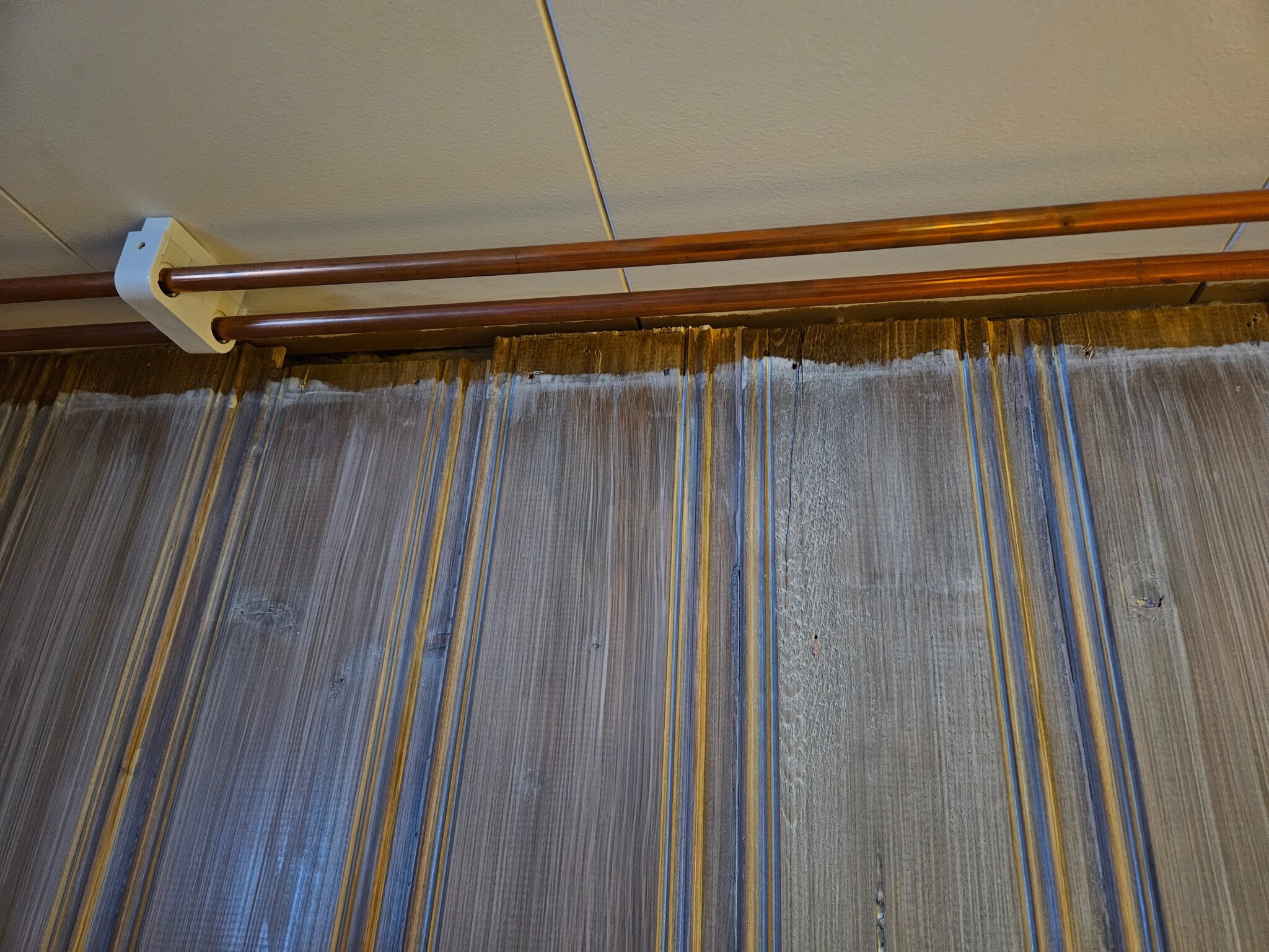

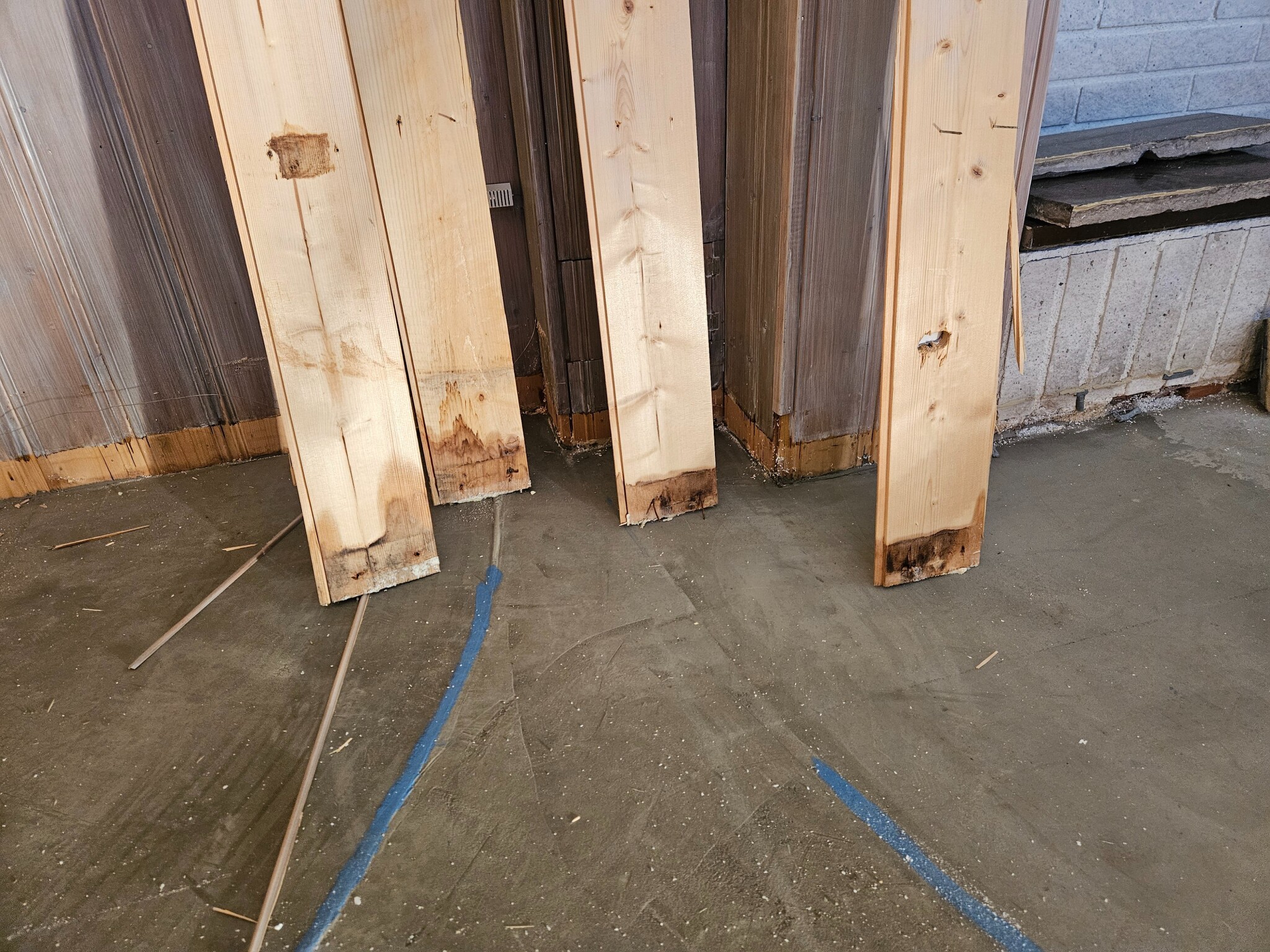

Detta projekt började när jag kikade i ett hörn och såg missfärgning längst ner på panelen. Åh nej....

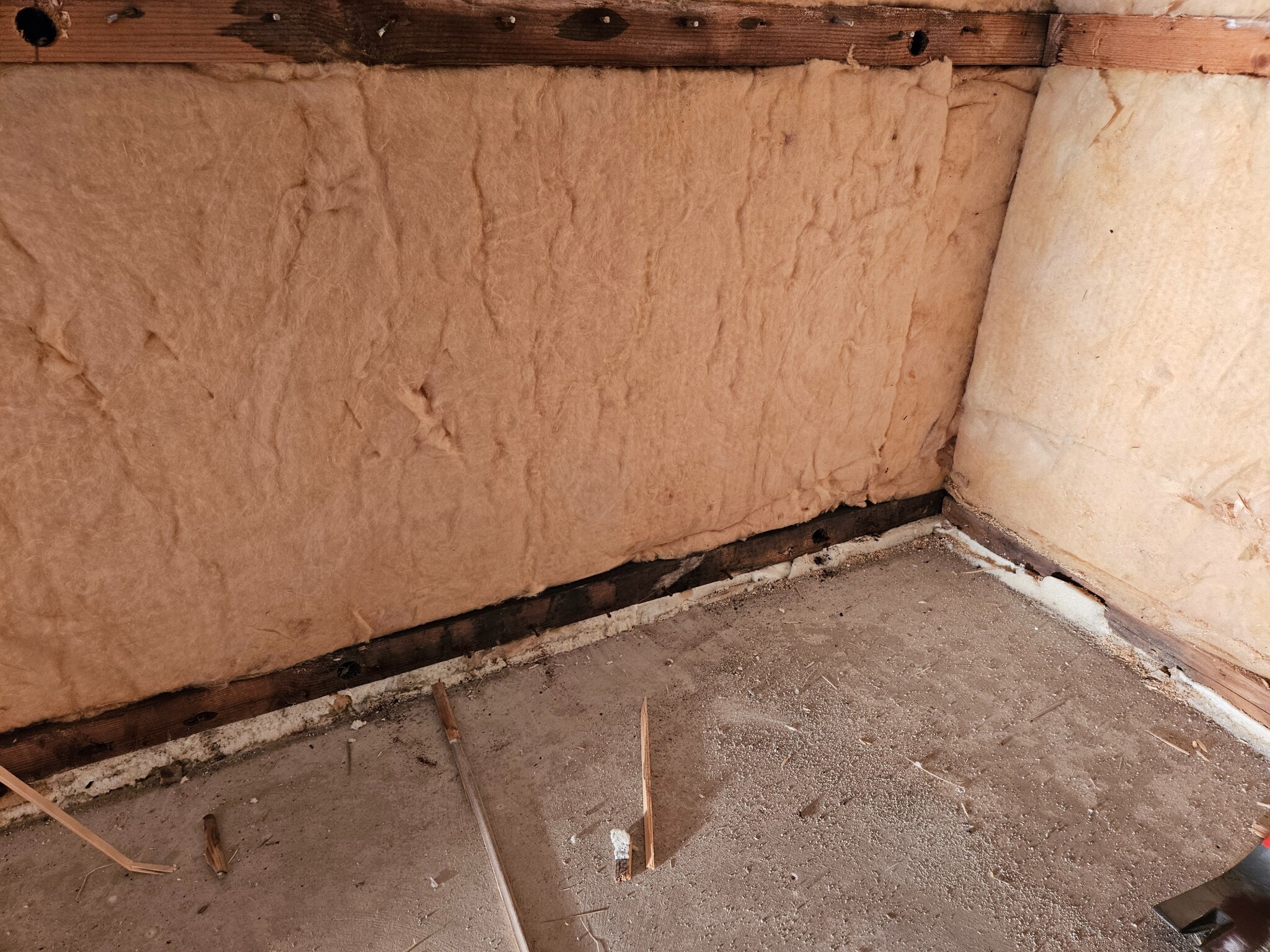

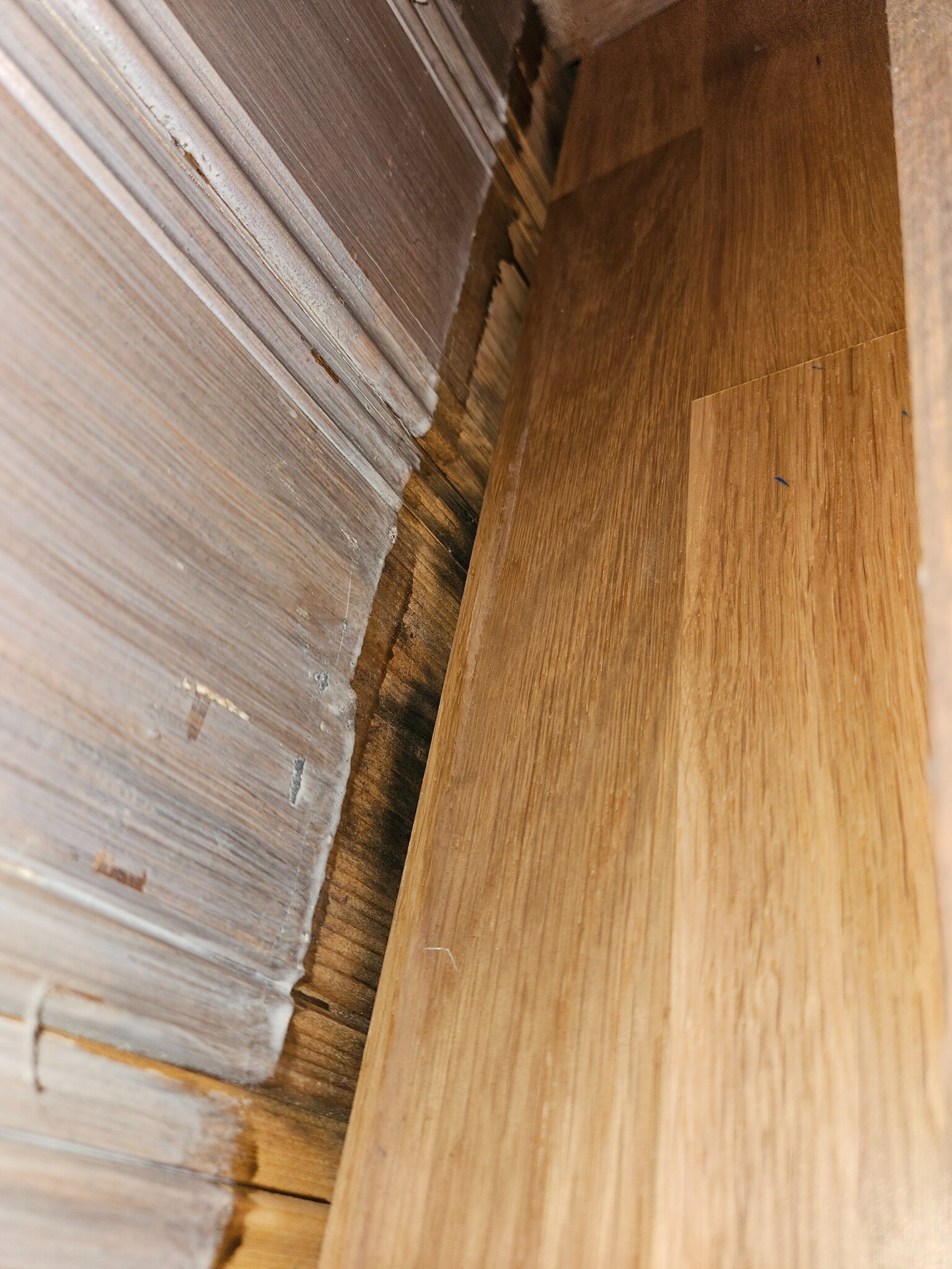

Började riva lite och fann mer missfärgning/mögel(?) och ser att tidigare ägare dragit träreglar direkt mot yttermuren, isolerat med gullfiber, och stängt igen med panel. Golvet, ekparkett (med vattenburen golvvärme) vilar på ett lager papp ovanpå 45mm cellpast direkt på den oisolerade plattan, inget egentligen överraskande då det var så "man gjorde" vid tiden det byggdes.

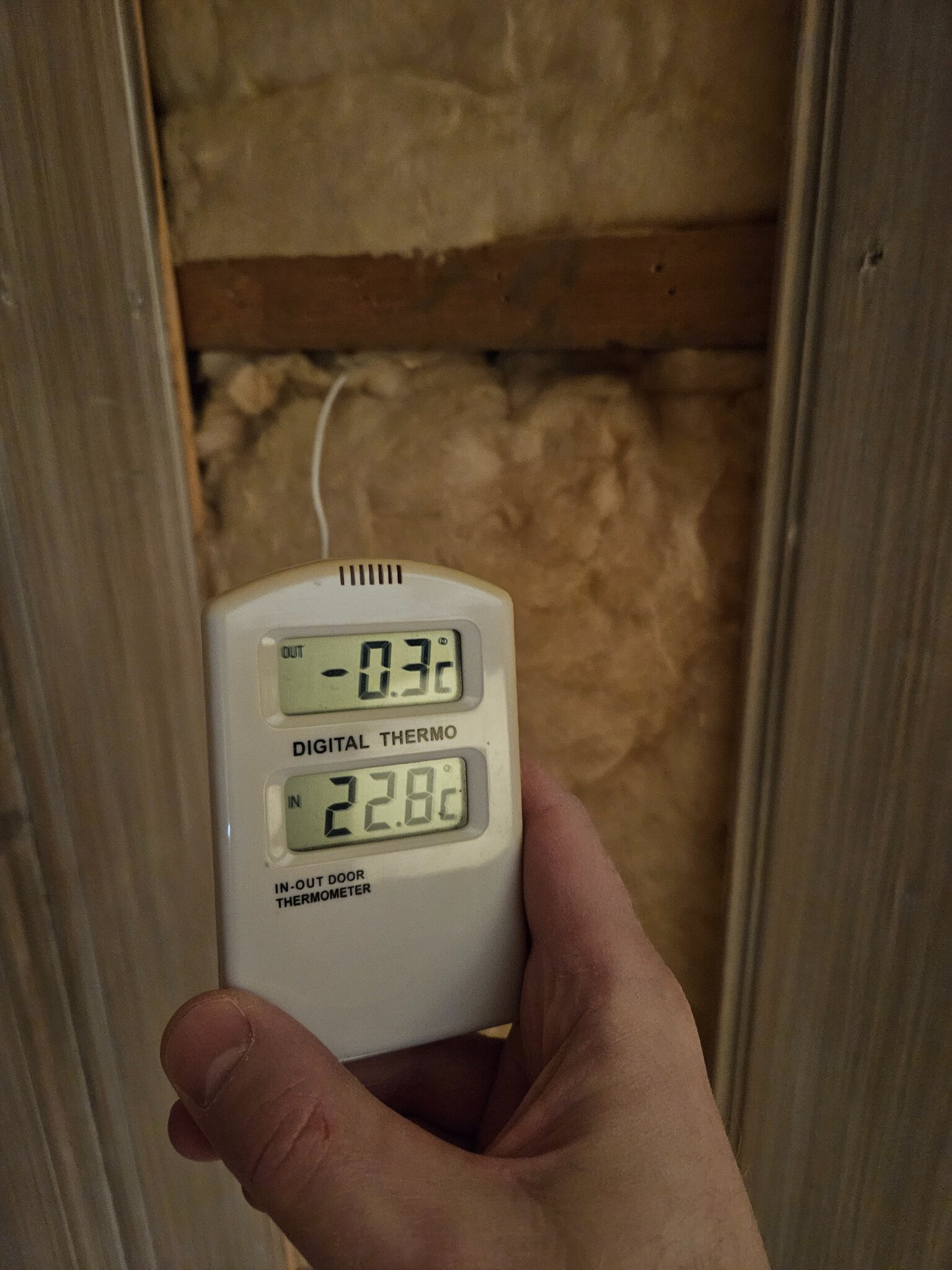

Efter att ha rivit bort en del av panelen släppte jag ner en tempgivare bakom isoleringen och mätte temperaturen på insidan muren, den visade strax under 0 grader vid -20 ute och ett par plusgrader nu när det är ca -5. Invändig isolering var alltså en dålig idé i det här fallet.
Planen är: Ut med allt, gör om, gör rätt.

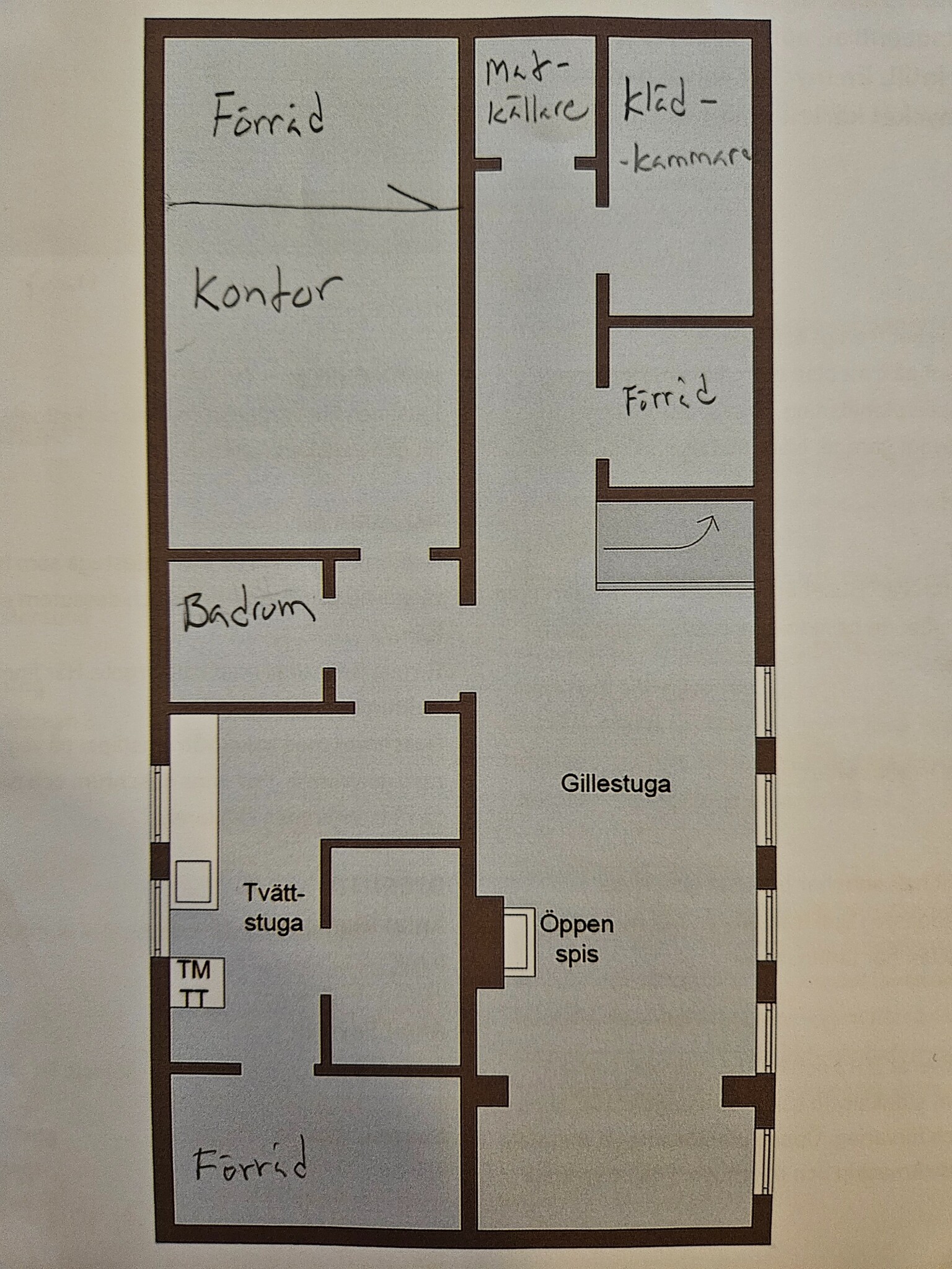

  • Planskiss över våning inkluderande förråd, kontor, matkällare, klädkammare, badrum, tvättstuga och gillestuga med öppen spis.

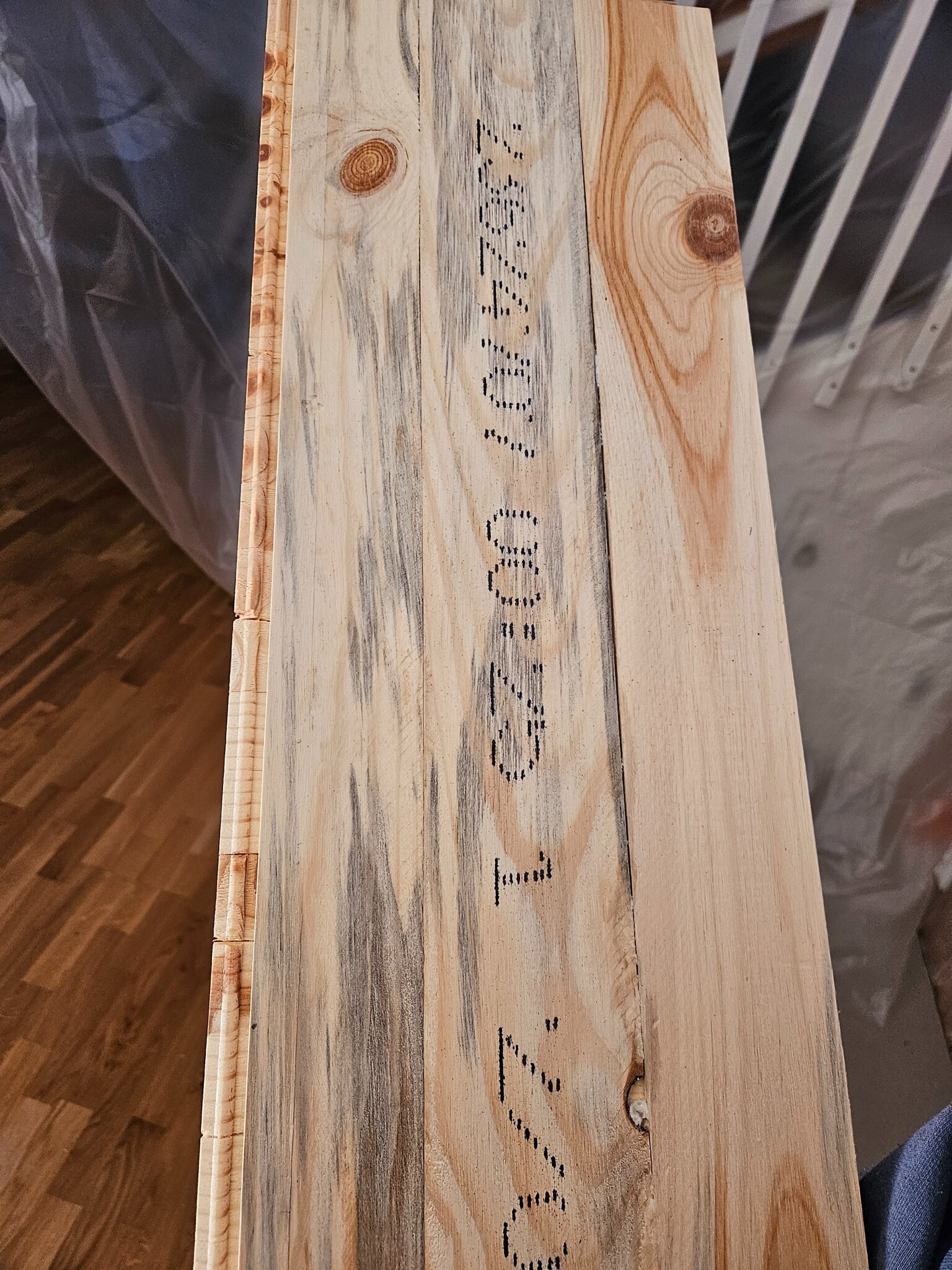

Är detta fuktskadat eller kan det se ut såhär nytt? (Undersida golv)

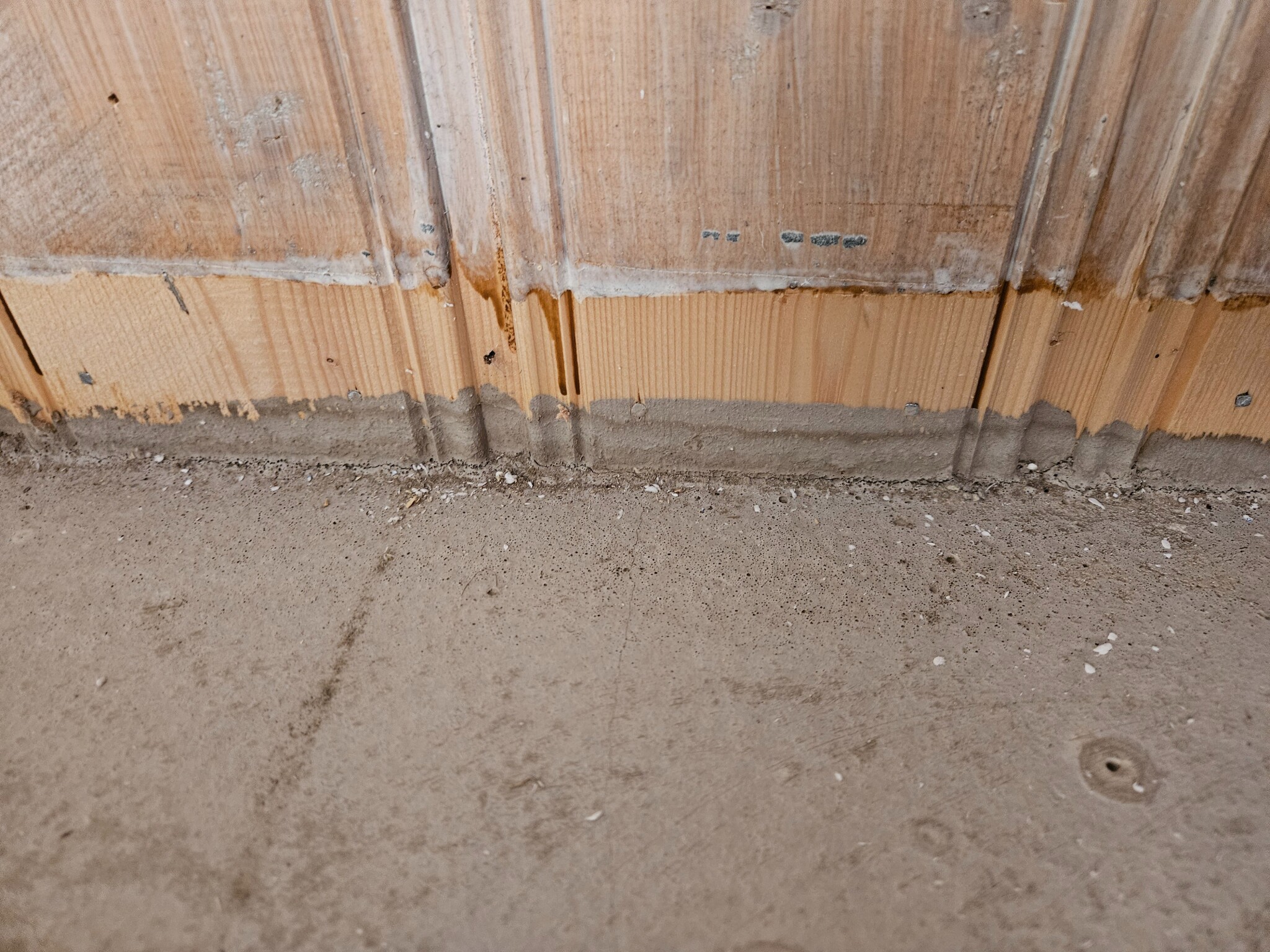

Johan___s
Tidigare avjämning men för jobbigt att ta bort panelen innan?
  • Närbild av en träpanel fastsatt vid ett oavsliipat betonggolv med synlig avjämningsmassa under panelen.
  • Golvavjämning intill träpanel som sitter kvar, visar avlägsnande av material.
TickyNucker och 1 till

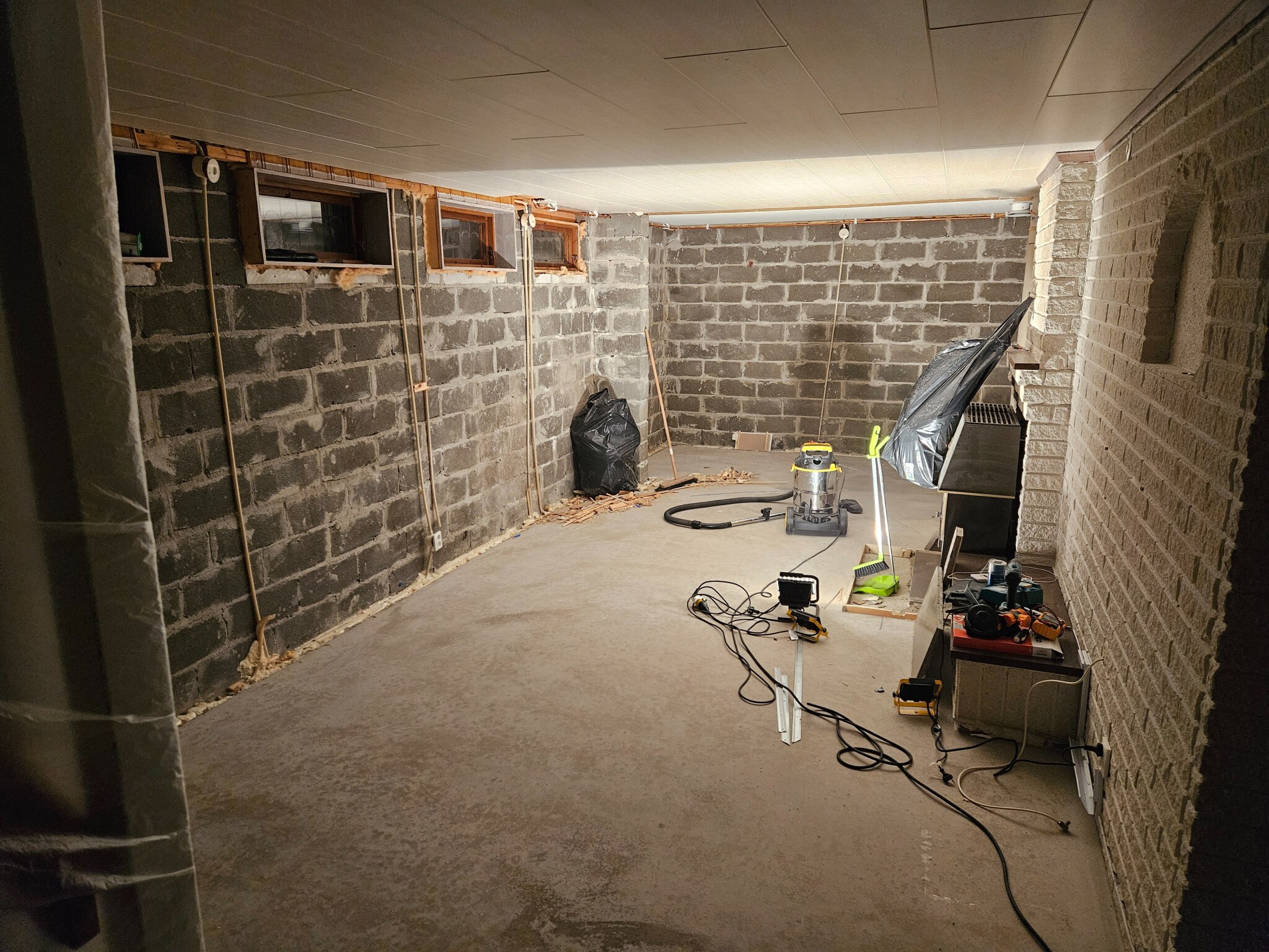

Känns bra att få ut detta.
  • Vägg med isolering och träreglar i ett hörn av ett rum, synlig grund med smuts och byggrester på golvet.
  • Träplankor placerade mot en vägg på en betonggolvsyta, med blå markering på golvet och en tegelvägg i bakgrunden.
Nuläge, nästa arbetspass ryker kaminen (😆) och tegelväggen inkl valven

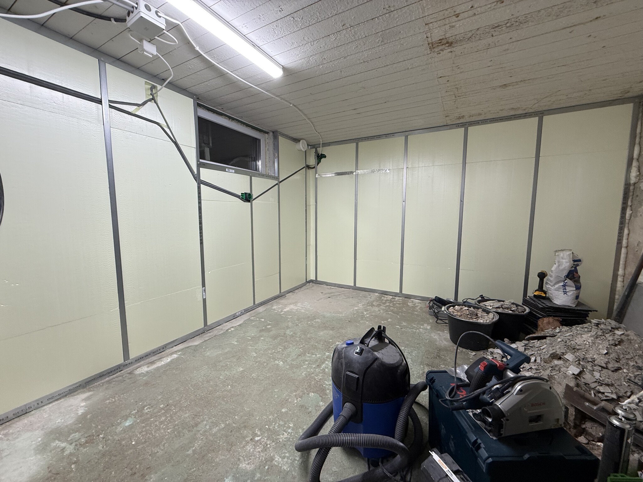

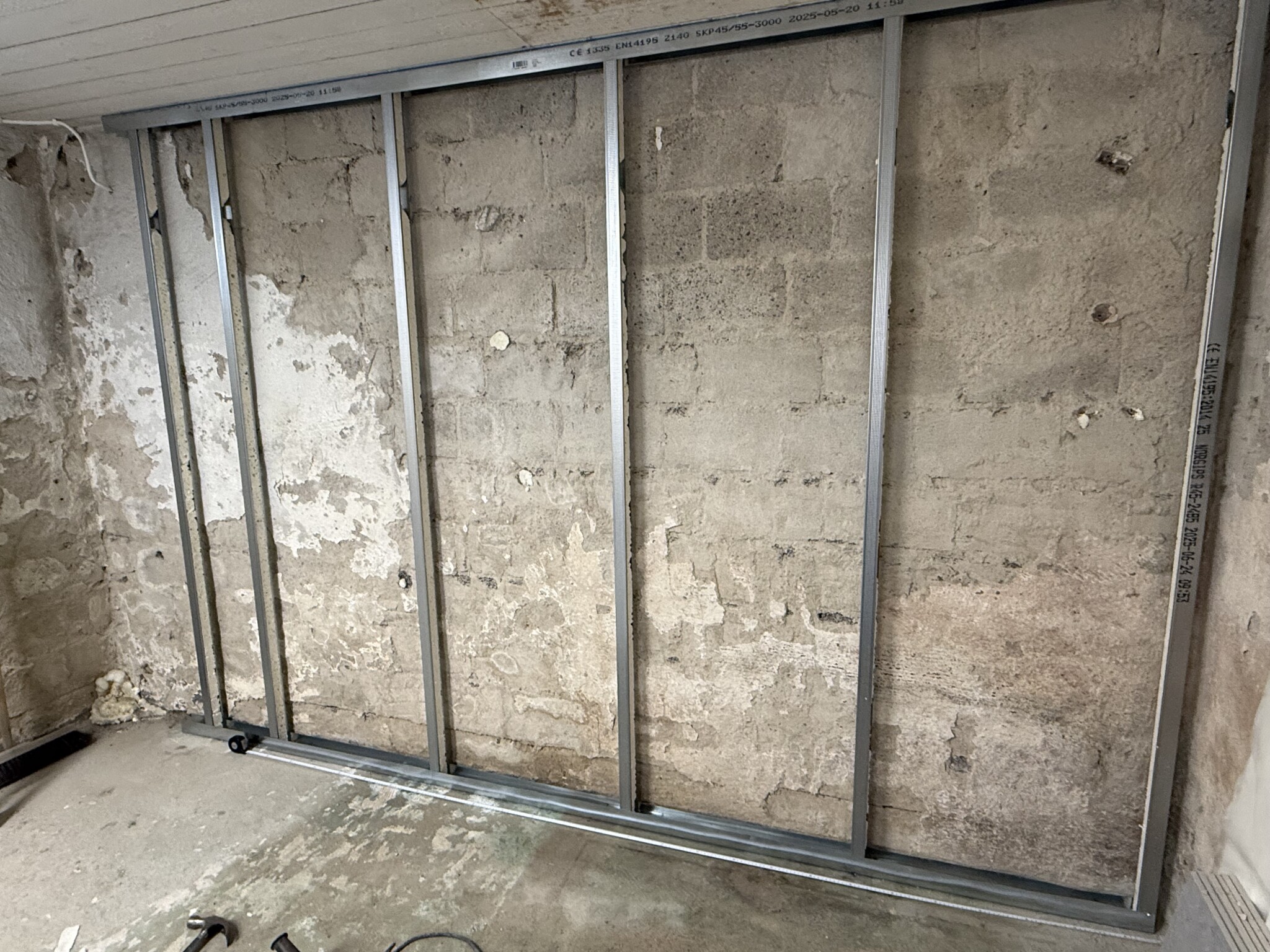

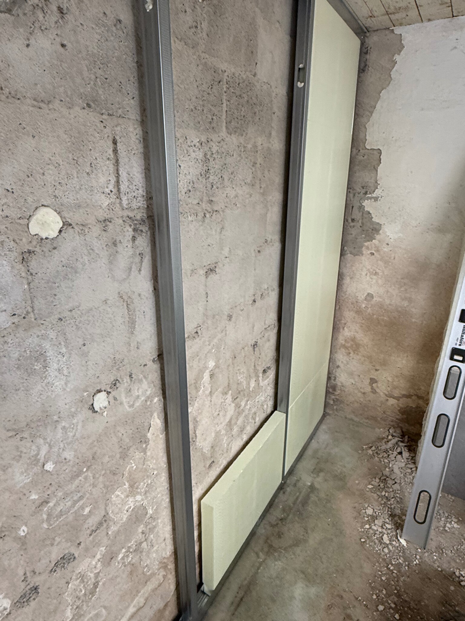

Så länge man helt undviker organiska material så ser jag inte varför det är en dålig idé med invändig isolering. Jag vet att det är emot skolboken men har lite svårt att se varför.
Jag gjorde precis nästan exakt samma som du men efter allt gammalt mögligt trä var utrrivet så reglade jag upp med stålreglar och isolerade med formsågad XPS. Utanpå det hamnar det 20mm tjocka våtrumsskivor (XPS skivor med fiberarmerad betongyta på båda sidor), dessa kommer jag sen putsa.
Vägg med synliga stålreglar på en ojämn betongyta, del av ett renoveringsprojekt i ett rum. Verktyg syns på golvet framför väggen.
Vägg med betongblock och metallramar, delvis täckt med isoleringsskivor. Byggmiljö, ofärdigt renoveringsprojekt.
Renoveringsprojekt i källare med nyisolerade väggar, verktyg och byggmaterial på golvet inklusive dammsugare och en cirkelsåg.
Golvet kommer bli klinker direkt på den oisolerade betongen. Ser inte vad som blir dåligt med detta.

Väldigt intressant att följa ditt projekt Fjällöparn, har likande gillestuga som du som hade behövt samma översyn...
[bild][bild][bild]
Det dåliga är att det kommer att vara skitkallt om fötterna.
Jag skulle ha gjort om golven så du får isolering under. Med golvvärme.
Alternativt om det upplevs som ett för stort projekt lagt en heltäckningsmatta därnere. Finns modeller som fungerar i källare

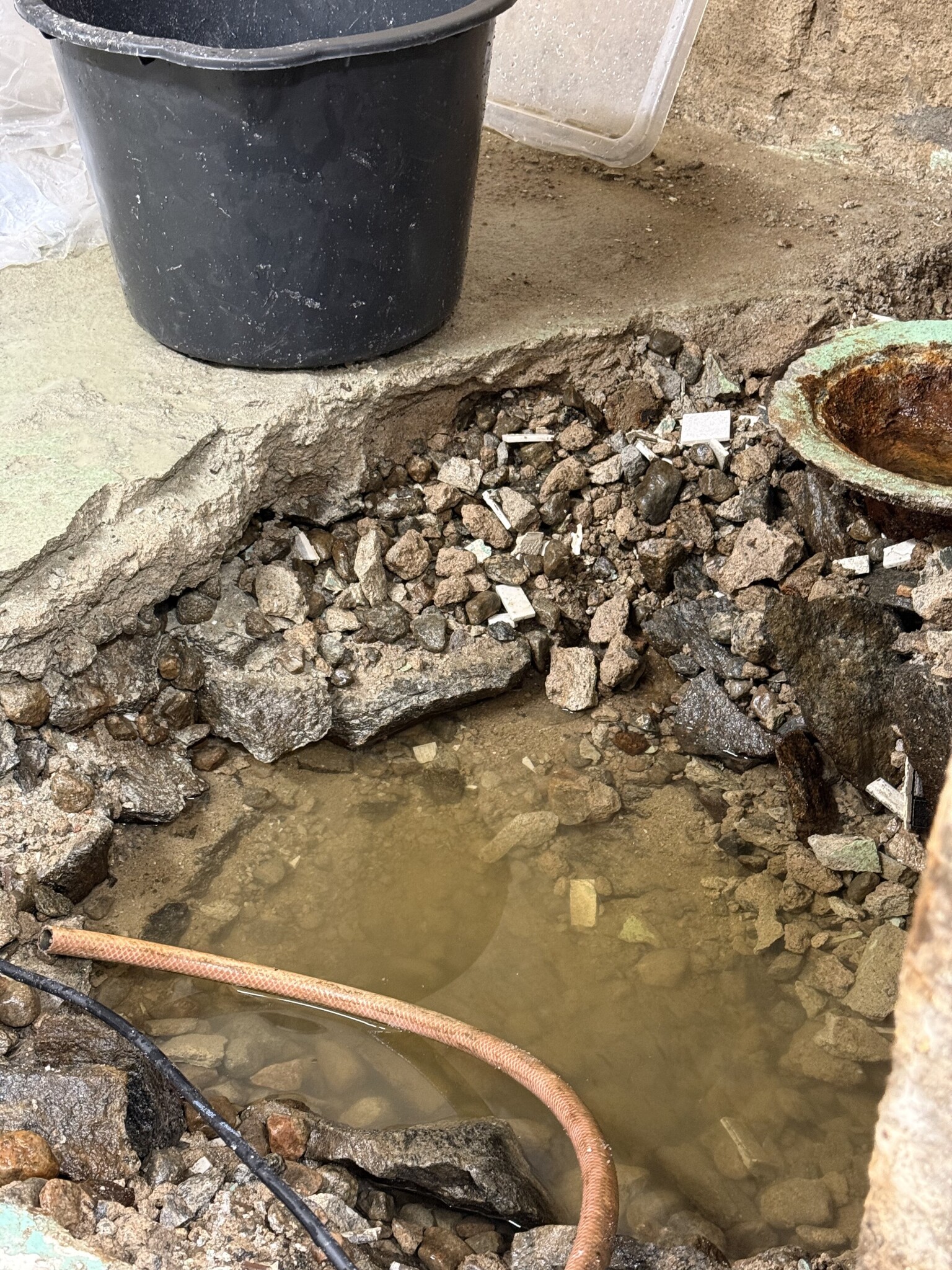

Tanken från början var att bila ut och isolera men efter att ha upptäckt vattnet och berget under plattan så la jag ner det tills vidare.
Öppen yta med vattensamling under betongplatta, omgiven av stenar, med en svart hink bredvid och en slang i vattnet.

Rätt sätt är att ha en luftspalt närmast yttervägg så att den varma fuktiga inomhusluften ventileras istället för att kondenseras mot den kalla ytan.
Ett enkelt sätt att åstadkomma det är att sätta platonmatta som viker ner under den nya innerväggen både i under- och överkant där med ventilerade socklar och taklister
Mot platonmatttan kan man sedan isolera med lämpligtvis stenull. Vägg reglas med plåtreglar.
