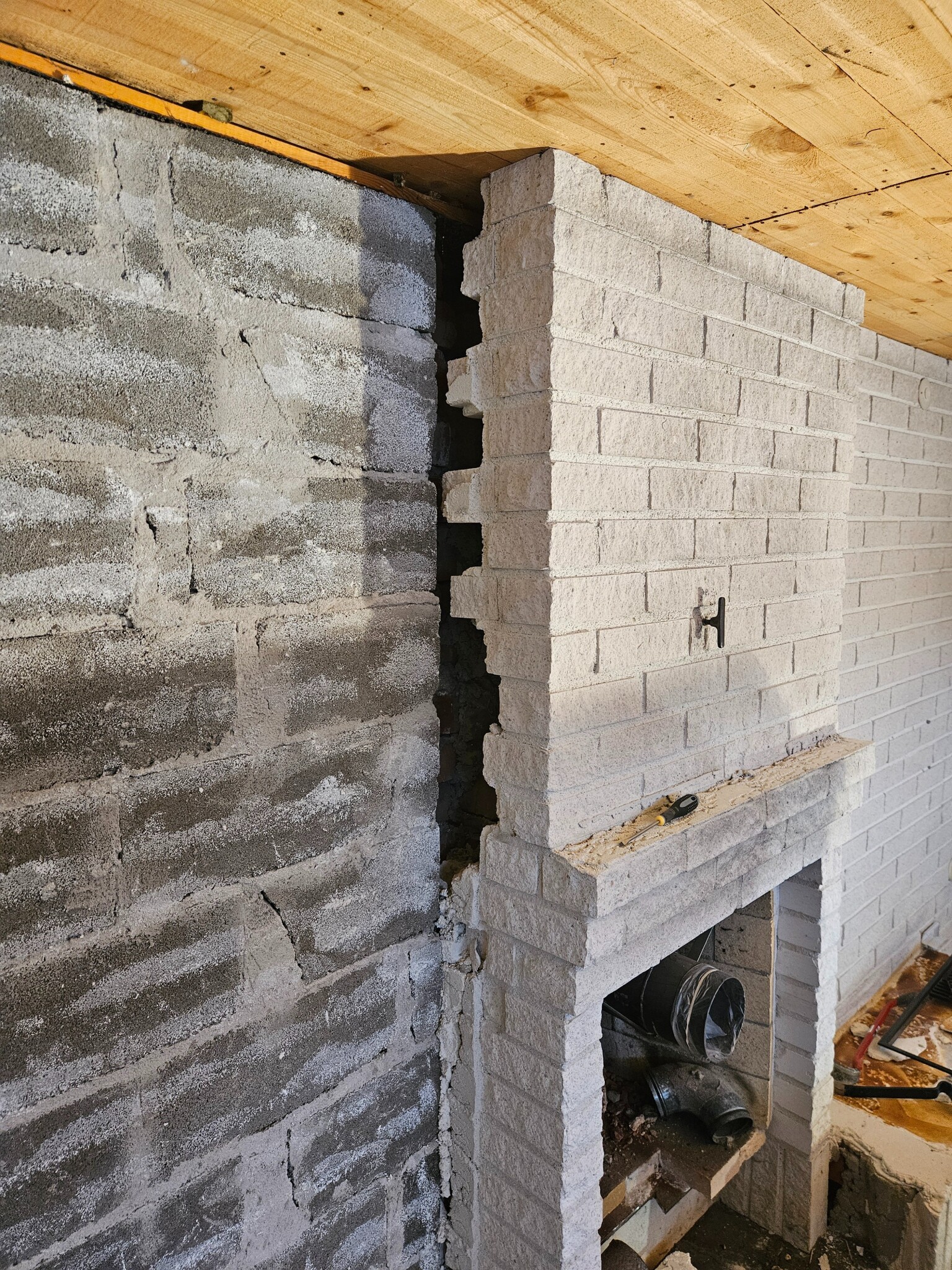

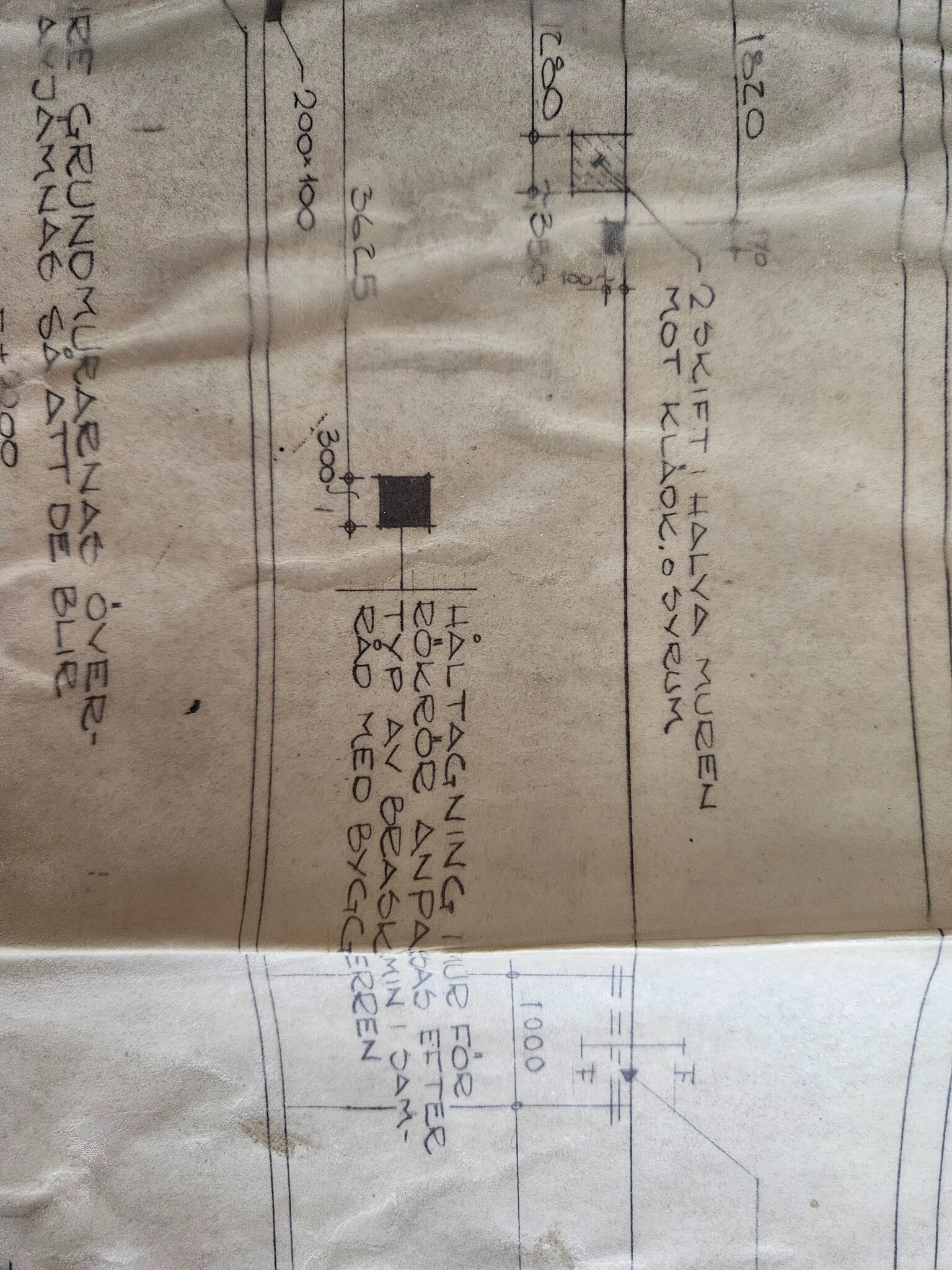

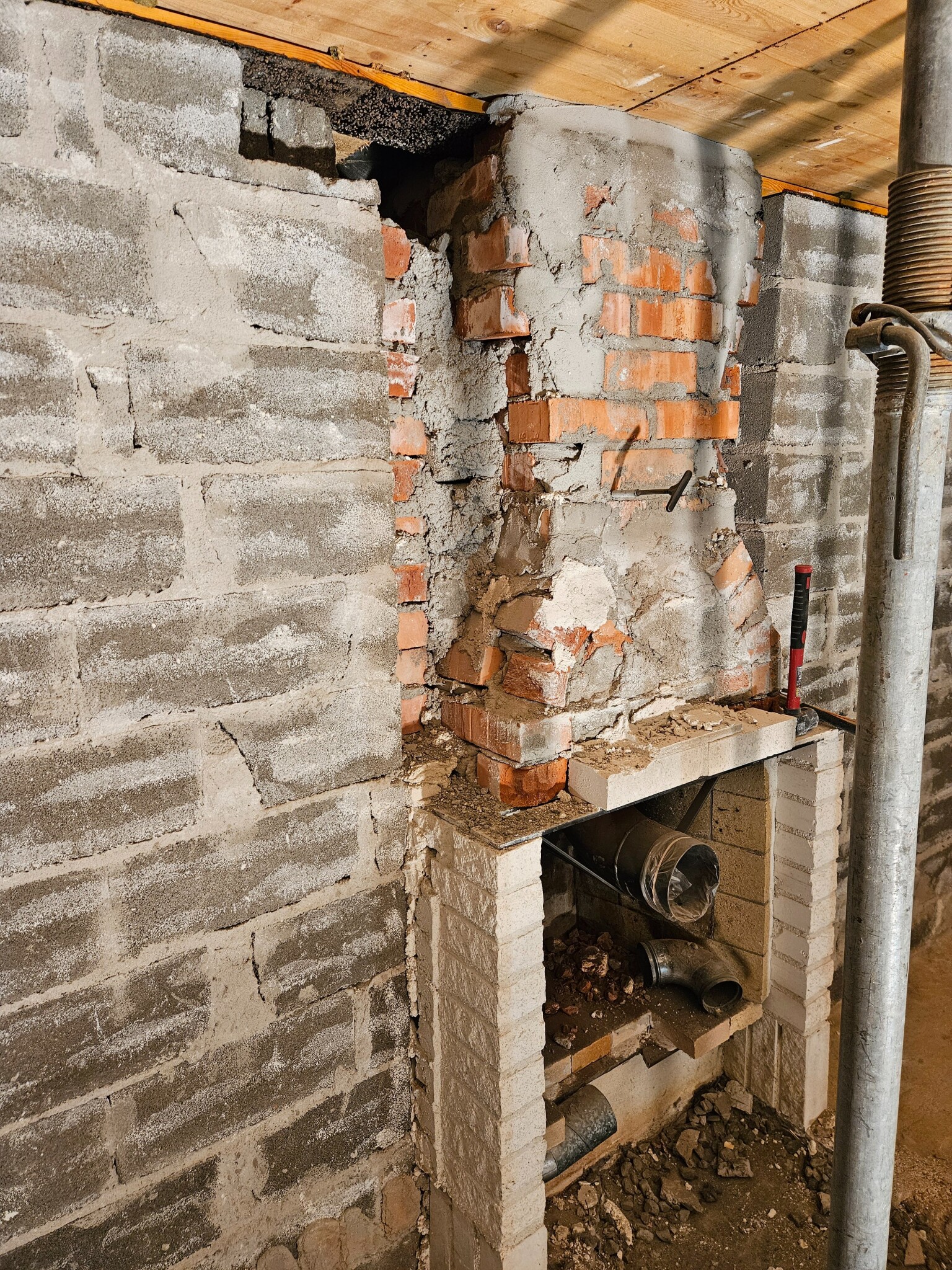

Sådär, nu har asbest-rapporten kommit, ingen asbest i något bruk,lim eller avjämningsmassa. Började riva tegelväggen men upptäckte snabbt att det som skulle vara ett "300mm hål för rökrör" är betydligt större än så, funderar nu på om den främre delen av eldstaden är bärande och skarven mellan golvblocken ligger och vilar där. Det känns för mig osannolikt att man skulle göra en tunn tegelmur av tegelstenar med väldigt släta ytor (på murbruksytorna, dvs dåligt fäste) bärande men å andra sidan vore det inte det första märkliga jag sett.
Är inte så orolig för ras då mer än halva golvblocken ligger på hjärtväggen. Får köpa stämp innan jag river vidare och eventuellt kontakta en konstruktör för att göra en rimlig vinkeljärnsavväxling som det är gjort i den andra öppningen i hjärtväggen.

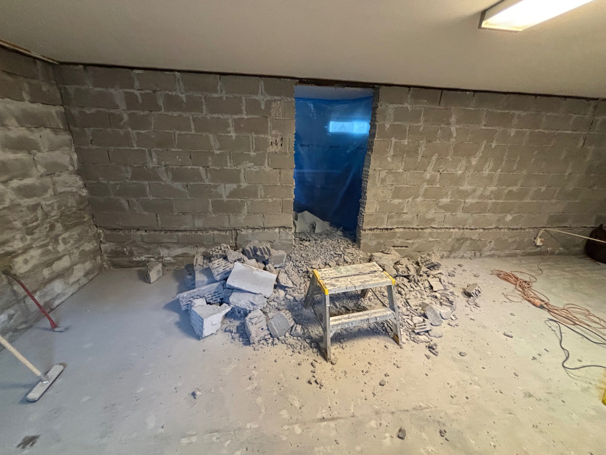

Tog upp ett nytt hål i hjärtväggen för att skapa två st ingångar till två nya sovrum.
Började först prata om stämp, kolla ritningar, risker m.m men till slut så öppnade jag bara upp hålet, Yolo!
Hålet är 1 meter drygt, har inte rört sig eller påverkats av det hålet. Borde vara breda än ditt hål som saknar hållaren och har tegel istället?😊

D danchr skrev:
Har precis gjort liknande hemma, blåst ut och byggt upp med stålreglar etc.
Har du testat att hoppa på golvet på våningen över just där öppningen är?
Husen kommer troligen överleva oss som bor i dem så gäller inte riktigt samma regler för ändringar av dem som för bergsklättring och liknande.
Ja det har provats friska, även av 3 söner som leker i vardagsrummet ovanför. även spacklade skarvar kring dörrhålet är orörda nu i snart 4 månader så är inte orolig 😊 men hade hålet vart bredare hade man gjort det annorlunda kanske.

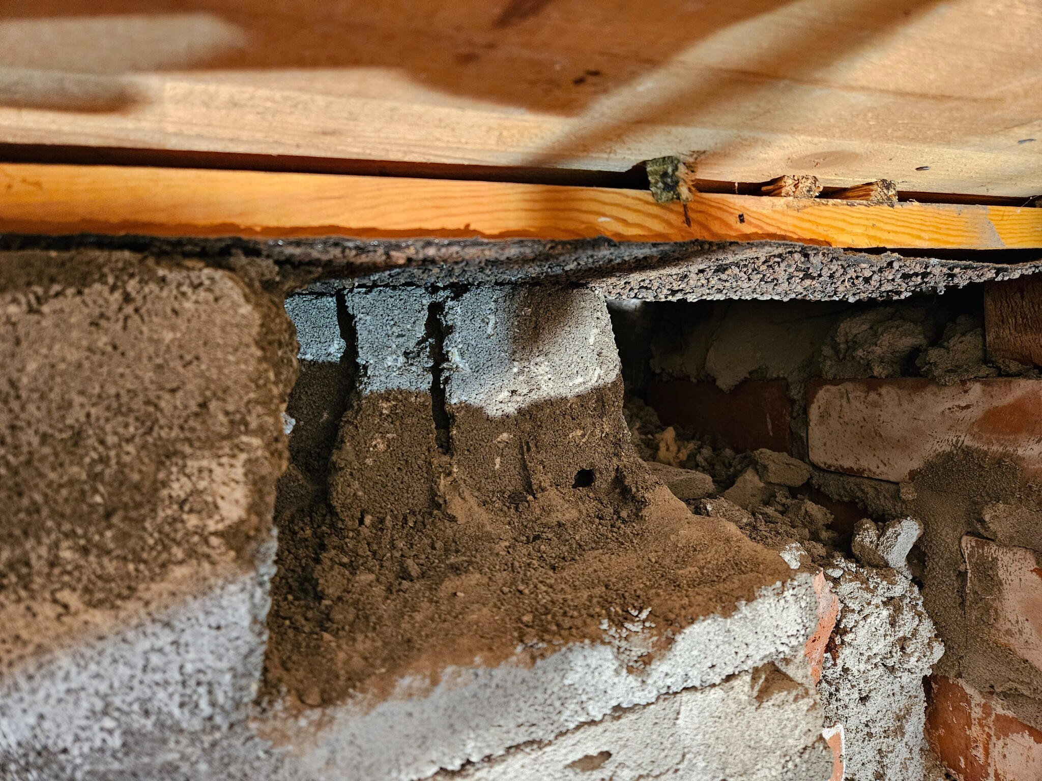

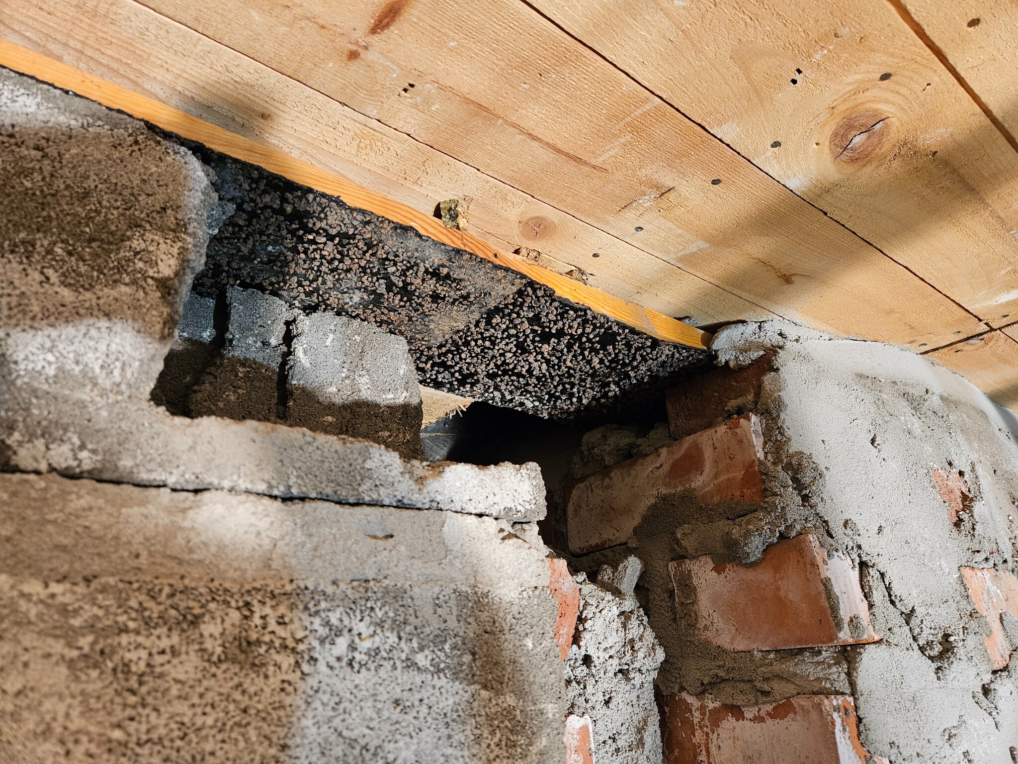

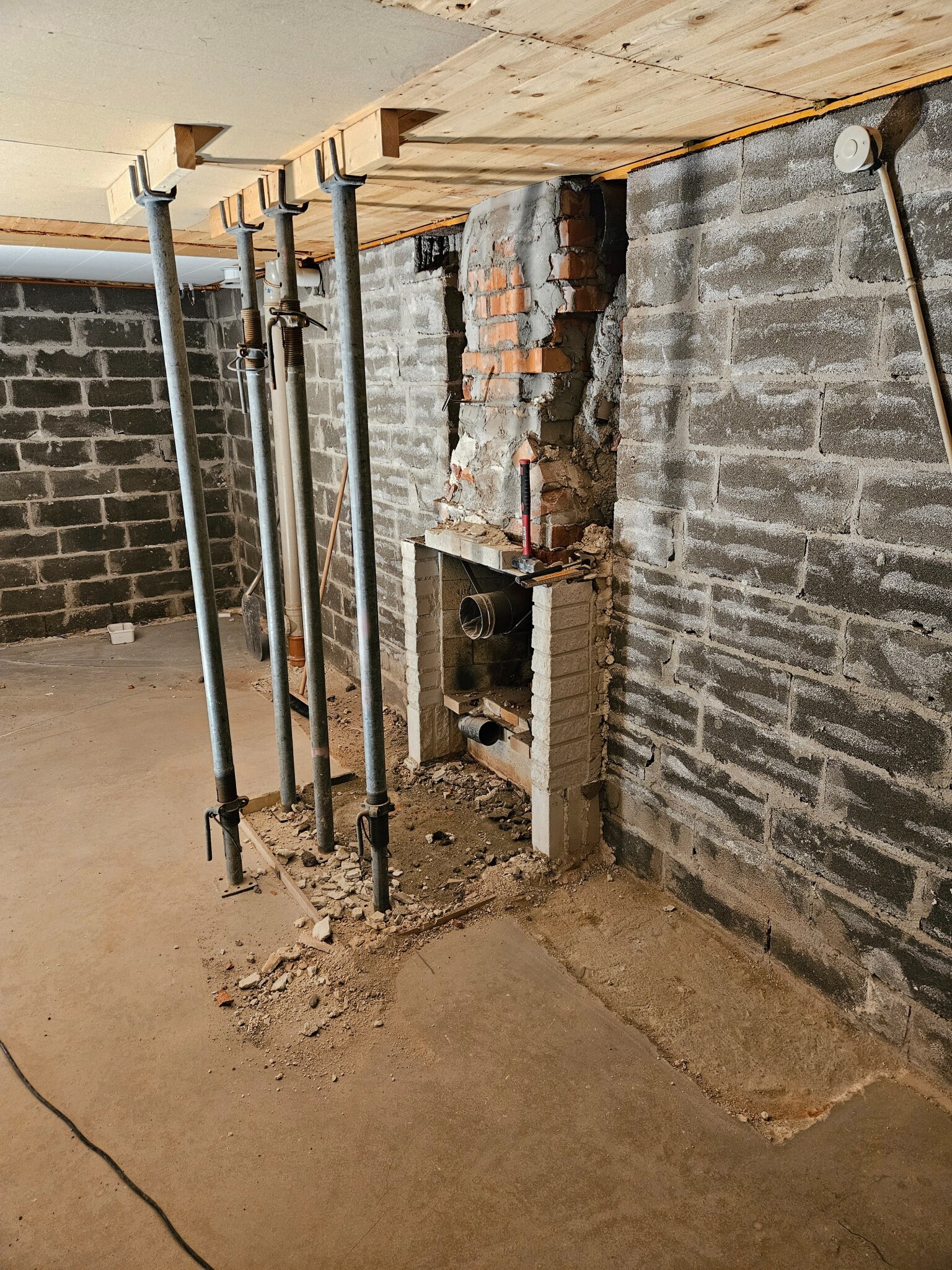

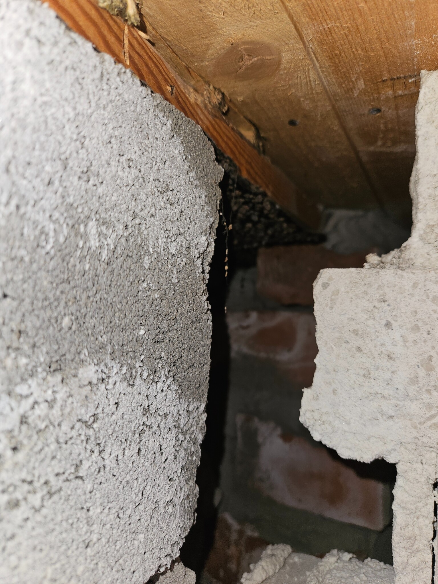

Liten uppdatering. Har rivit vidare och håller på och växlar av för rivning av befintlig öppen spis (som tydligen gjorts bärande..) har bilat ut hyllor i betonghålstenen för att gjuta fast en HEA100 balk. Planerar att pressa upp balken mot syllbrädan och undergjuta ca 50mm med expanderande betong. En tanke som dök upp är om det är ok att ta bort syllpappen för den del av syllbrädan som ligger mot balken (för bättre anliggningsyta) eller gör jag bort mig då?
  • Riven skorsten av tegel och betong i en byggarbetsplats, med exponerade rör och en pågående ombyggnation av bärande struktur.
  • Närbild av en murad vägg med sprickor och lös cement under en träbjälke i ett byggprojekt.
  • Murverk under träbjälklag med glipa fylld av isoleringsmaterial.
  • Källarrenovering med exponerade tegelväggar, stödpelare och ett delvis rivet murverk i rummet.

Syllpappen bör vara kvar.
Nästa gång du samla stämpa så kör med kraftigare regel mot taket så räcker det med två stämp. Ställ även stämpen på en regel på golvet så vikten fördelas bättre.
h-mannen och 2 till
Tack för tips, jag satte en på varje golvbjälke (3st) och den fjärde var mest för att jag hade en till så varför inte :). Att sprida lasten på golvet är såklart en bra idé, ska fixa det.
mexitegel
Det kan dock vara värt att byta ut den biten syllpapp mot ny. Gammal papp kan lukta starkt och särskilt om den har mycket luftkontakt.
Modern syllpapp luktar mindre eller inte alls.
