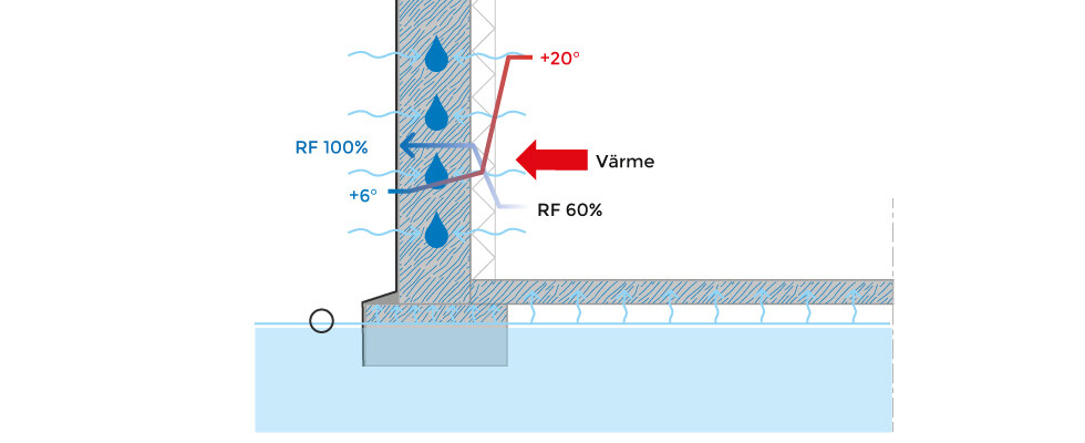

Nu är ju detta hämtat från: https://www.isodran.se/anvandningsomraden/husgrunder/kallare som har som affärside att sälja dräneringslösningar men ändå.V vectrex skrev:Så länge man helt undviker organiska material så ser jag inte varför det är en dålig idé med invändig isolering. Jag vet att det är emot skolboken men har lite svårt att se varför.
Jag gjorde precis nästan exakt samma som du men efter allt gammalt mögligt trä var utrrivet så reglade jag upp med stålreglar och isolerade med formsågad XPS. Utanpå det hamnar det 20mm tjocka våtrumsskivor (XPS skivor med fiberarmerad betongyta på båda sidor), dessa kommer jag sen putsa.
[bild][bild][bild]
Golvet kommer bli klinker direkt på den oisolerade betongen. Ser inte vad som blir dåligt med detta.
Anledningen till att man inte vill isolera på insidan i en källare är att hela muren då sannolikt blir fuktigare och kallare än om isoleringen sker på utsidan.
Om man jämför temperaturen i bilderna nedan så syns det hur daggpunkt och fukt sannollikt kommer längre in i väggen med isolering på insidan. I mitt fall var det ju t.o.m miunsgrader på insidan på den del av väggen som var ovan jord när jag mätte (i första inlägget) I första bilden sjunker temperaturen linjärt genom väggen:
medan den i bild 2 sjunker snabbt linjärt genom isoleringen och sedan långsammare genom väggen
Nu kan jag tycka att det är lite missvisande att grunden står i en sjö helt plötsligt i bild 2 men men...
Med detta sagt (och jag är VERKLIGEN inte expert i ämnet) så bör väl en konstruktion som din i döda material klara sig ok i fuktiga miljöer?
I mitt egna fall har jag stått och vägt om huruvida jag vill ha "källarkänsla" eller mer ombonat och landat i att vi använder detta rum som vardagsrum och vill ha det ombonat. Därav en större ansträngning för att få det så fuktsäkert som möjligt med bibehållen övervåningskänsla. Exakt lösning är inte spikad men i nuläget lutar det åt platon golvmatta kopplad till befintlig FTX som fuktsäkring i golvet.

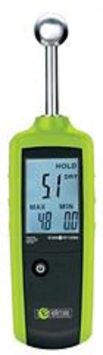

En firma hörde av sig i höstas och vill komma och sälja dränering av källaren och erbjöd i samband med det "Gratis fuktmätning"🤩. Jag kände inte att jag hade riktigt tid/ork/lust med det då. Nu hörde de av sig igen och själklart fick dom komma hit och mäta. De har såklart intresse av att uppmäta höga fukthalter för att sälja sin tjänst men förhoppningsvis har de inte riggat sitt instrument. Fuktmätaren var av liknande modell som denna:
och ska väl iaf ge en indikation tänker jag även om jag nog inte litar på den exakta siffran då de inte gjorde någon justering/kalibrering för den aktuella väggsorten eller liknande.
Enligt de som mätte "vill man ha under 30%" och alla mätningar visade mellan 40% och 75%. Dräneringen är från när huset byggdes, dvs 73, så sannolikheten att något rör satts igen är väl förhållandevis hög. Panelen i gillestugans skick och reglarna i det värsta hörnet visar väl ändå att det är läge att åtgärda.

Produkter som diskuteras: "Fuktmätaren"
Fuktmätare
Fuktmätare är precisionsverktyg som används för att mäta fuktnivåer i olika material, som exempelvis trä, betong och gips. Detta är särskilt viktigt inom byggbranschen för att förebygga mögel- och rötskador, men även inom jordbruket
FUktmätaren på bilden är en indikator, den säger ja eller nej i stort sett. Ska du fuktmäta i betongen anlita en auktoriserad sakkunnig fukttekniker som borrar hål i materialet, försluter hålet och återkommer tidigast efter 3 dygn för mätning.

Man behöver även ta hänsyn till att inomhusluften är fuktig i sig och kan ge upphov till kondens på en kall vägg.
Fick precis lära mig detta på den YH-utbildning i "Energieffektivisering fastigheter" som jag läser just nu.
Det kan bli åtskilliga liter per dygn som kondenseras ut även med normal luftfuktighet så bilden är faktiskt inte så missvisande. Därav behovet av ventilationsspalt om väggen inte är utvändigt isolerad. Det finns inga genvägar i detta.F Fjällöparn skrev:En firma hörde av sig i höstas och vill komma och sälja dränering av källaren och erbjöd i samband med det "Gratis fuktmätning"🤩. Jag kände inte att jag hade riktigt tid/ork/lust med det då. Nu hörde de av sig igen och själklart fick dom komma hit och mäta. De har såklart intresse av att uppmäta höga fukthalter för att sälja sin tjänst men förhoppningsvis har de inte riggat sitt instrument. Fuktmätaren var av liknande modell som denna:

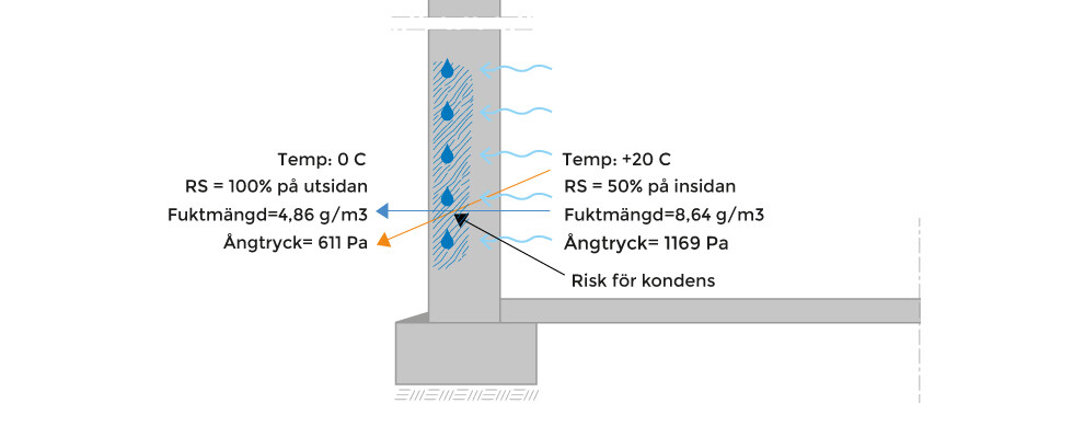

Jag ville bara belysa att även i små mängder luft finns mer vatten än man kanske tror.
Även om oorganiska mtrl i sig själva inte möglar så blir alla ytor belagda med mer eller mindre damm, som innehåller organiskt mtrl. Det gör att mögel trivs i stort sett på alla fuktiga ytor. Effekten av damm/smuts syns ofta tydligt på råspont på kallvindar och andra ouppvärmda byggnader. Redan efter första vintern. Kan även ofta ses på fuktiga källarväggar som inte består av annat än sten och betong.
Därav att invändig isolering är en riskkonstruktion oavsett vilka mtrl som används.
