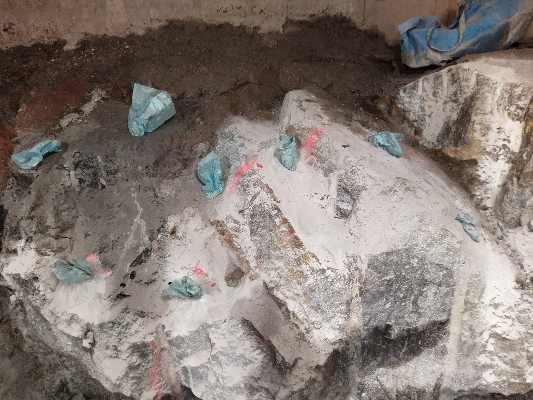

Fick lite oväntat sova ett gäng timmar på jobbet så jag behövde inte göra det hemma idag. Då blir det givetvis en liten stund i gruvan.
Körde en dryg timme (grannarna var på lunchträning) och fick ett gäng hål gjorda. Orkade dock inte åka och hyra en Hilti, bl.a. för att jag bara kunde köra en timme. Passade på att bygga lite rabatt i trädgården istället.

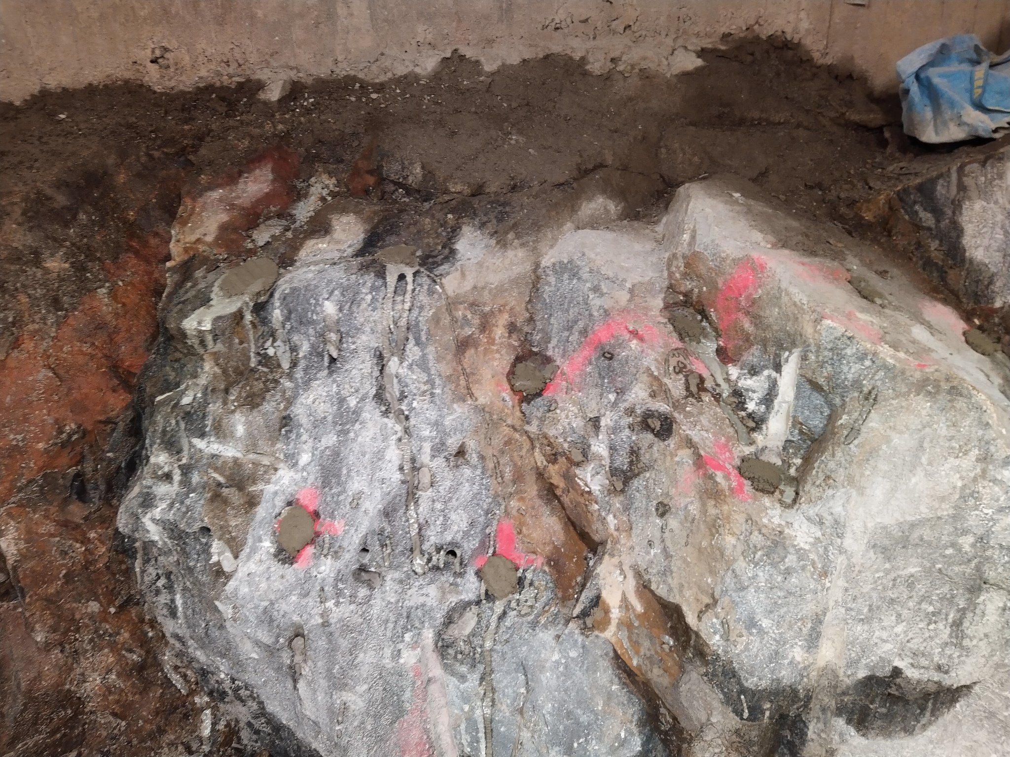

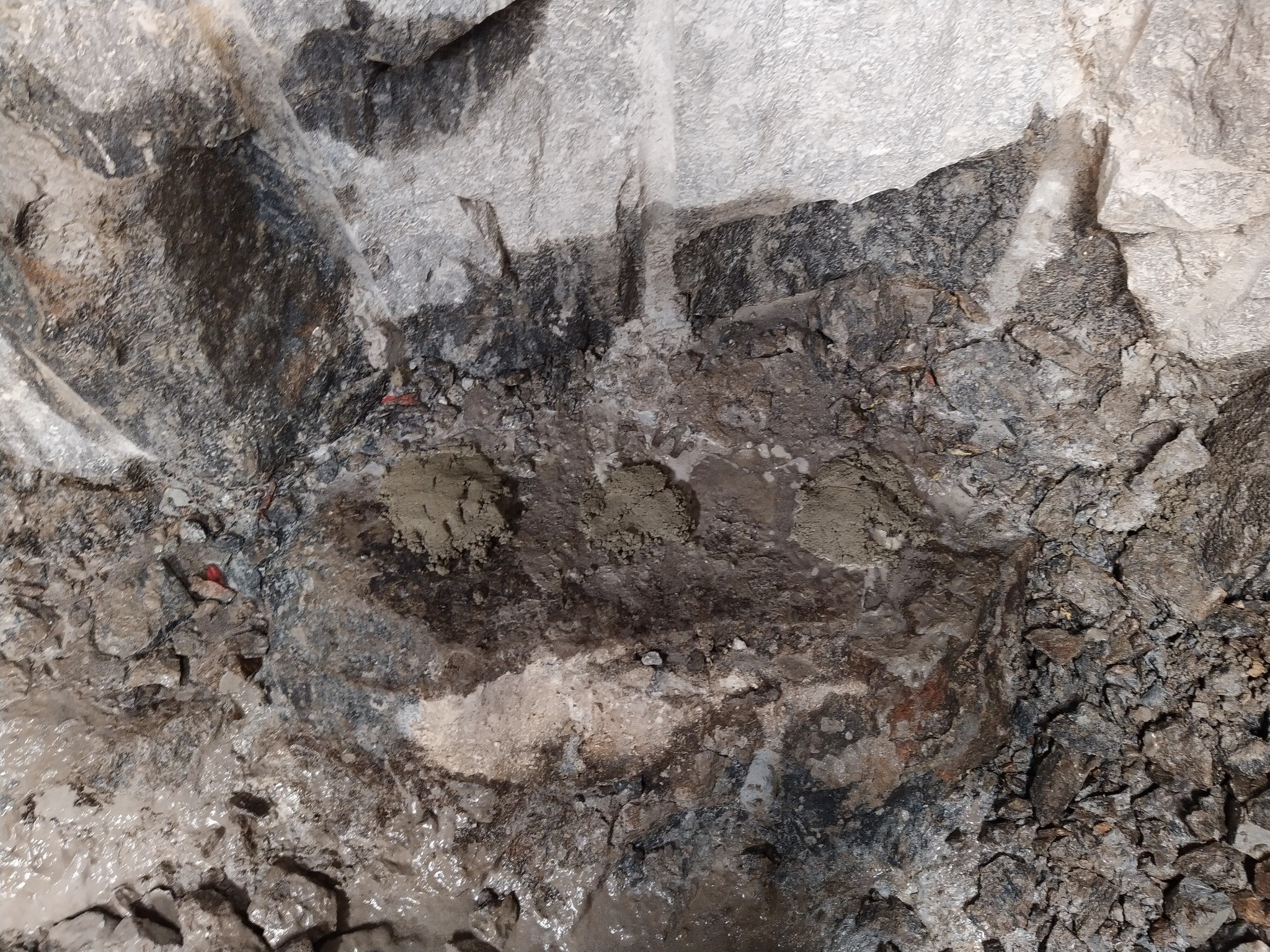

Sjukt svårt att se på de här bilderna men jag har laddat igen med snigeldynamit. Eftersom jag den här gången hade två nästan horisontella hål behövde jag plugga dem i änden för att fylla ut hålet ordentligt. Då pluggade jag alla hål med finbetong när jag ändå höll på. Får se om det gör någon skillnad i praktiken.

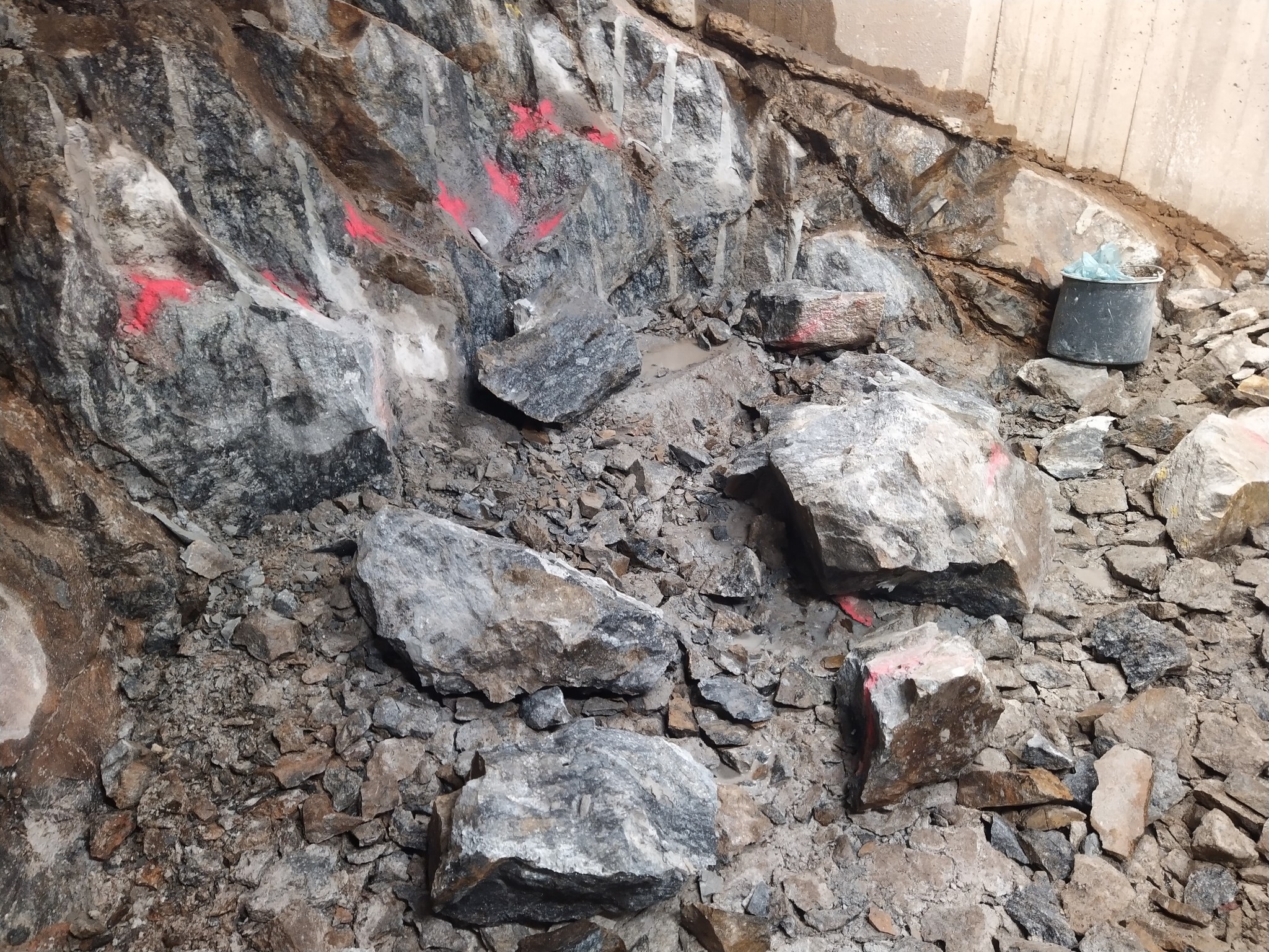

Fick loss lite mer sten med sista vändan snigeldynamit. Lite extra med bilhammaren på ett ställe där man kunde bryta längs med ett skikt.

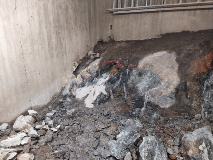

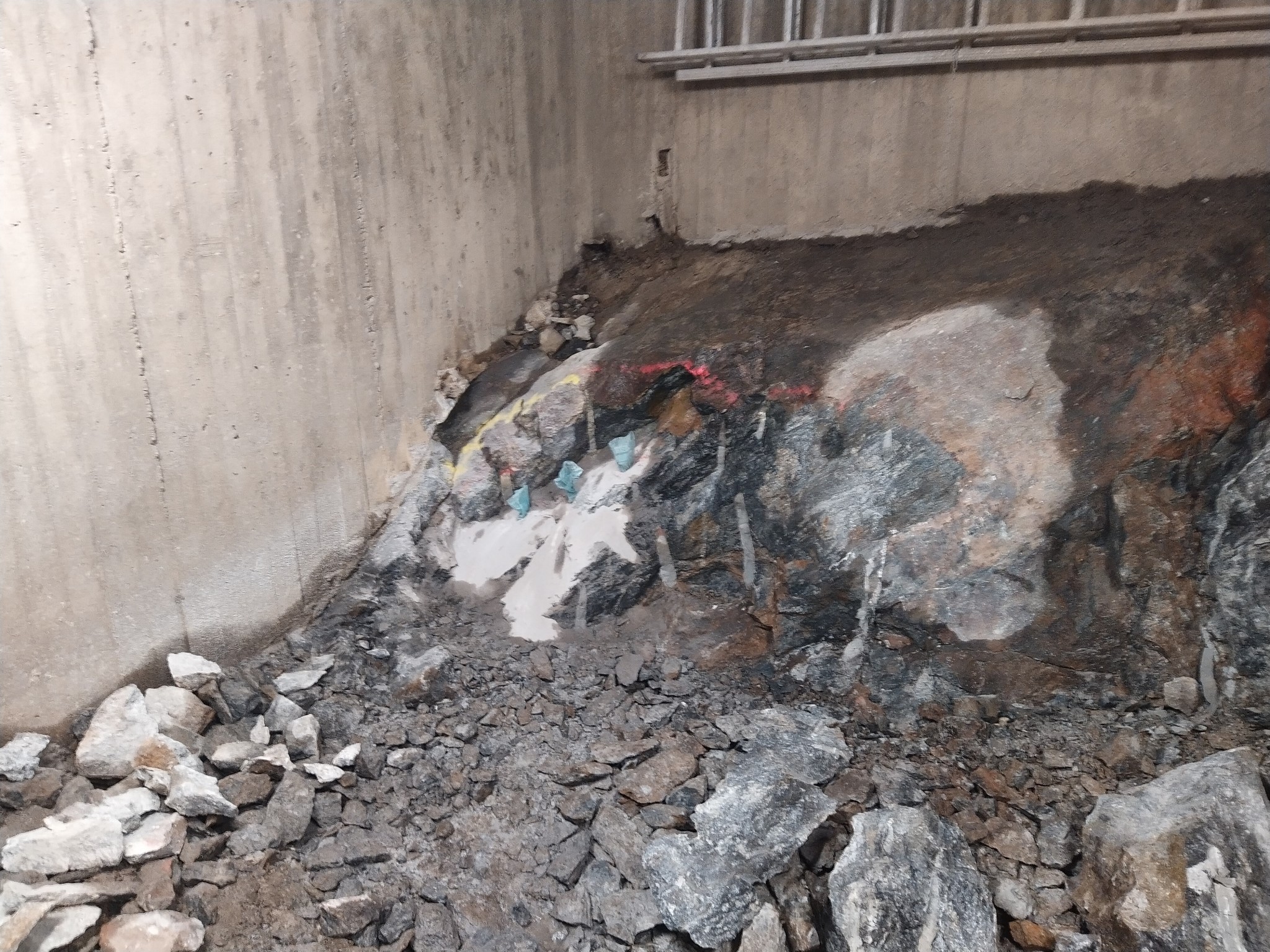

En del att efterspräcka
Borrade ett par nya hål också
Ska köra ett par vändor imorgon också och förhoppningsvis använda upp de sista 5 kg dynacem jag har. Sen får vi se om jag beställer mer eller om jag nöjer mig så och börjar plana av.

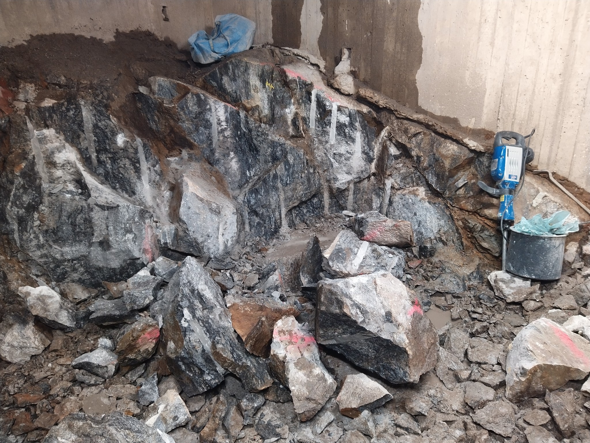

Var nere och borrade lite igen. Blir en vända till ikväll och då också förhoppningsvis laddning med sista påsen snigeldynamit. Måste fixa lite hemma också. Typ städa hela huset från topp till tå, griljera skinkan, göra 2 kg köttbullar, förbereda revbensspjäll och några andra småsaker. Det var dealen för att jag skulle få vara själv idag.
