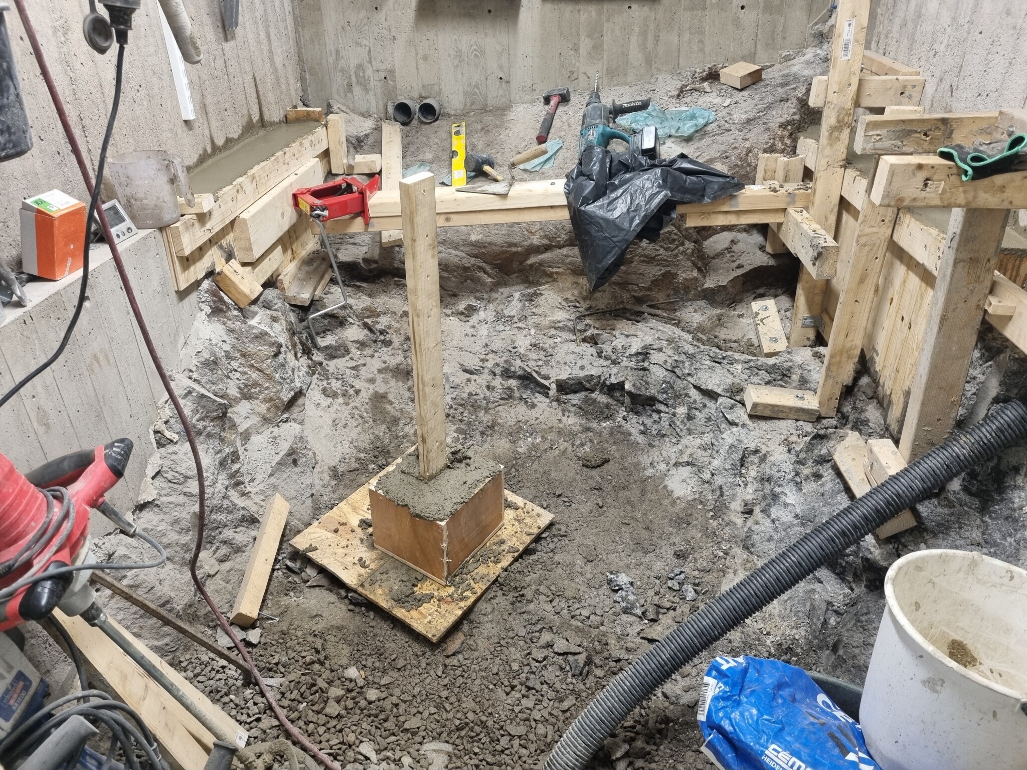

Lyckades komma ner och gjuta idag.
Formen till vänster bågnade någon centimeter så jag fick rätta till det. Tur att jag hade en domkraft i källaren. Den var egentligen tänkt för en annan grej men fick göra tjänst här.
I mitten ser vi också en mycket snabbt ihopsnickrad "stampare" som gjordes av betongresterna och lite emballageplyfa som jag råkade ha.
Tyvärr inleds lönearbetet på måndag så vi får se hur mycket uppdateringar det blir här. Min förhoppning om att gjuta golv i resten av källaren i höst kanske var lite optimistisk.

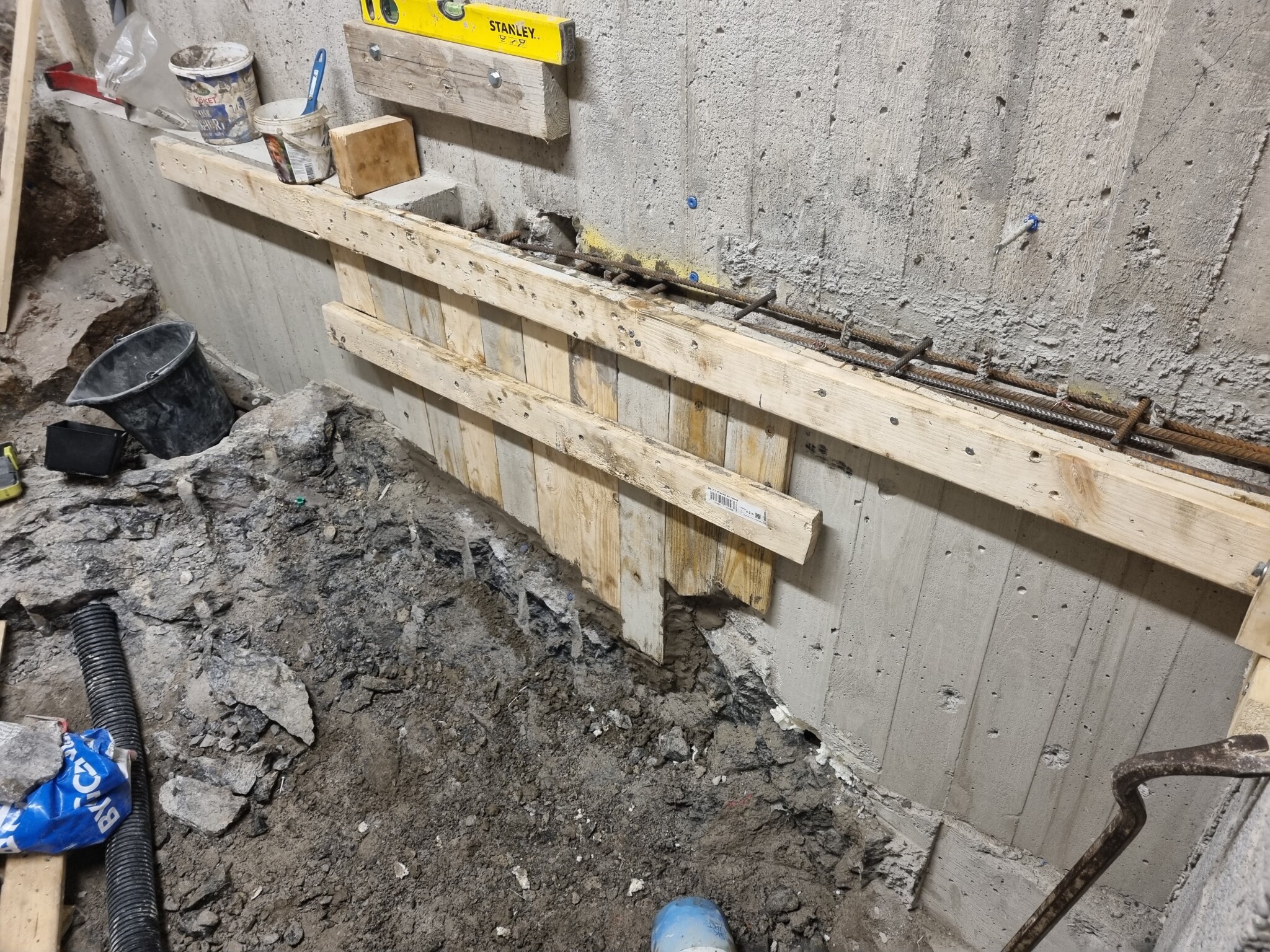

Kvällens projekt blev att forma av. Jag var ändå tvungen att gå ner och stänga av luftrenaren som jag glömde på i fredags och då kunde jag ju inte motstå att titta efter hur det blev.
Här ser man luckan på högra väggen. Jag ska ta bort den där lilla bergbiten för att få formen tightare men ville inte göra det innan den bortre gjutningen var på plats. Troligen lugnt ändå men varför inte vänta...

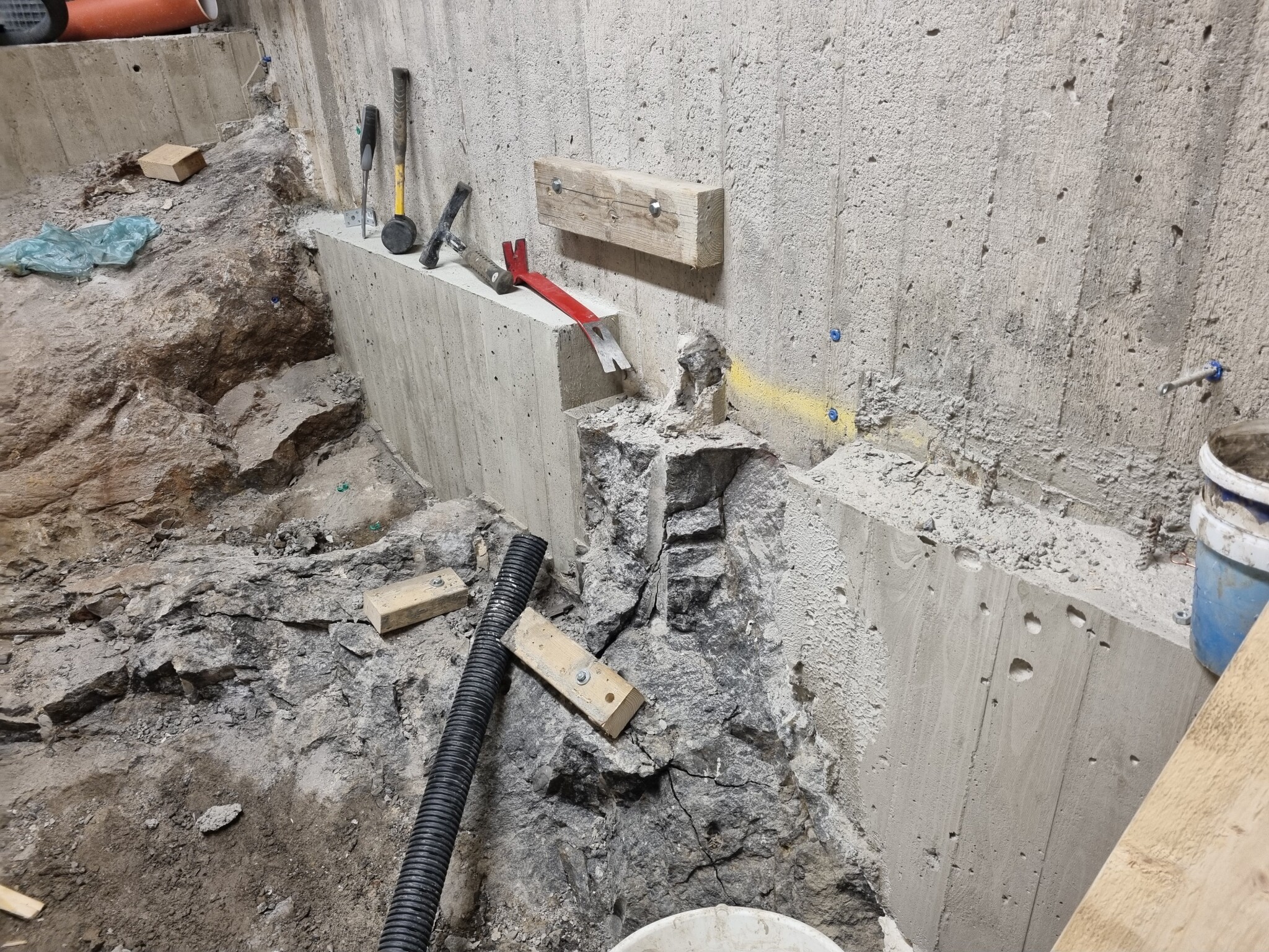

Man ser också en äldre gjutning där formen trycktes ut i underkant. Den ska jag snygga till lite när resten är klart här. Själva utbuktningen syns inte så tydligt men man ser armeringen sticka upp och att stödmuren är ca 5 cm lägre än den borde vara eftersom betongen tryckte ut i underkant.

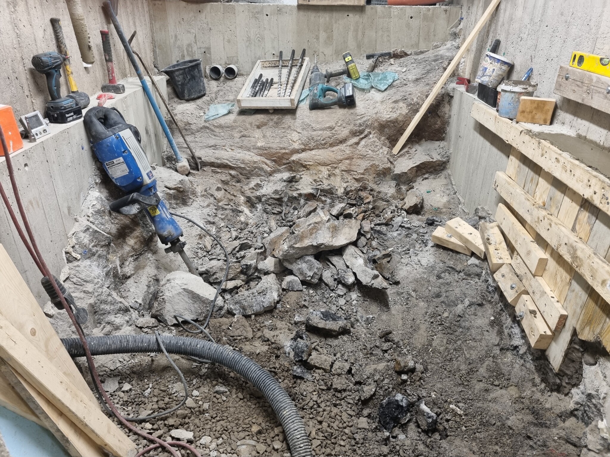

Igår: Armera och bygga gjutform innan jouren
Idag: Efter en ovanligt lugn jour när man fått vila lite gjuter man, det är sen gammalt. Bilade bort "lite" berg också, en sådär fem murarhinkar.
Nu paus för lunch, sen på't igen.

Jaa, utbuktningen beror på trycket i betongen, som i sin tur beror på gjutningens x höjd.tommib skrev:
Så en smal liten mur har, konstigt nog, högre tryck än ett stort betonggolv! Tvärtemot man kunde tro.
Jag har sett att endel stöttar upp gjutformen med genomgående armeringsjärn, sida till sida. Men då får man ju rostfläckar.
Det här klippet går igenom fenomenet braP PerOF skrev:Jaa, utbuktningen beror på trycket i betongen, som i sin tur beror på gjutningens x höjd.
Inte om man använder rätt grejer och/eller gör rätt.P PerOF skrev:
De flesta broars vingkonstruktioner har genomgående formstag för att klara gjuttrycket. Men har du någon gång sett rostfläckar? Troligen inte för det skulle inte vara godkänt.
