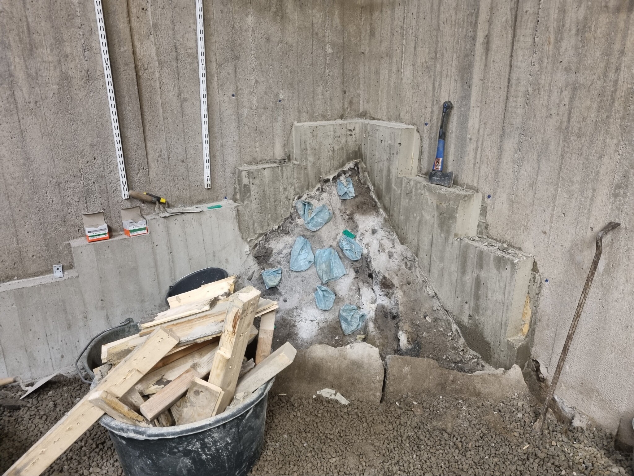

Hål borrade i bergvägg med snigeldynamit i blå påsar, omgiven av verktyg och brädor i en byggarbetsmiljö.
Format av och borrat lite mer hål i berget. Hoppas kunna borra ytterligare några hål och sedan ladda med snigeldynamit imorgon.

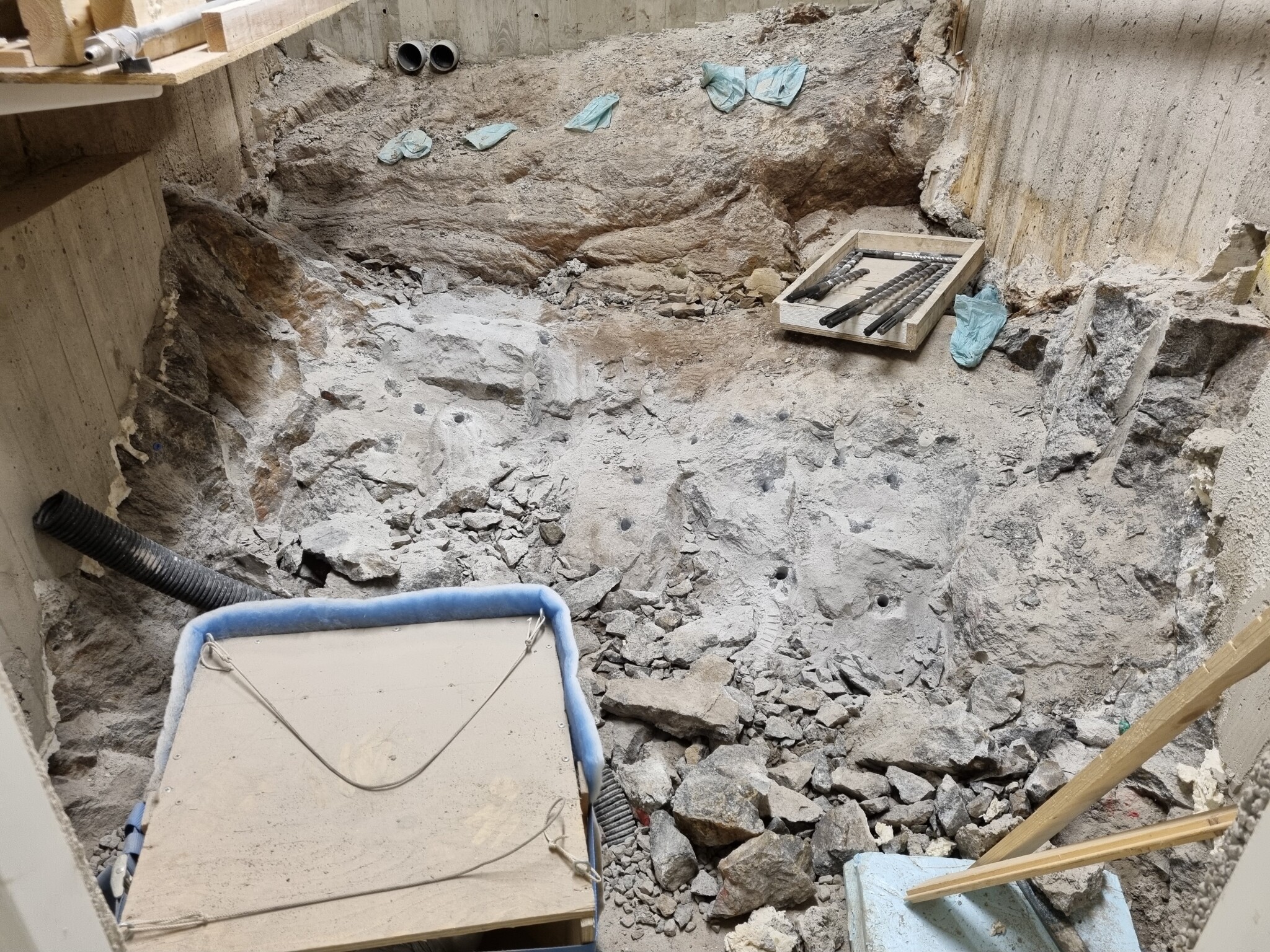

Borrat

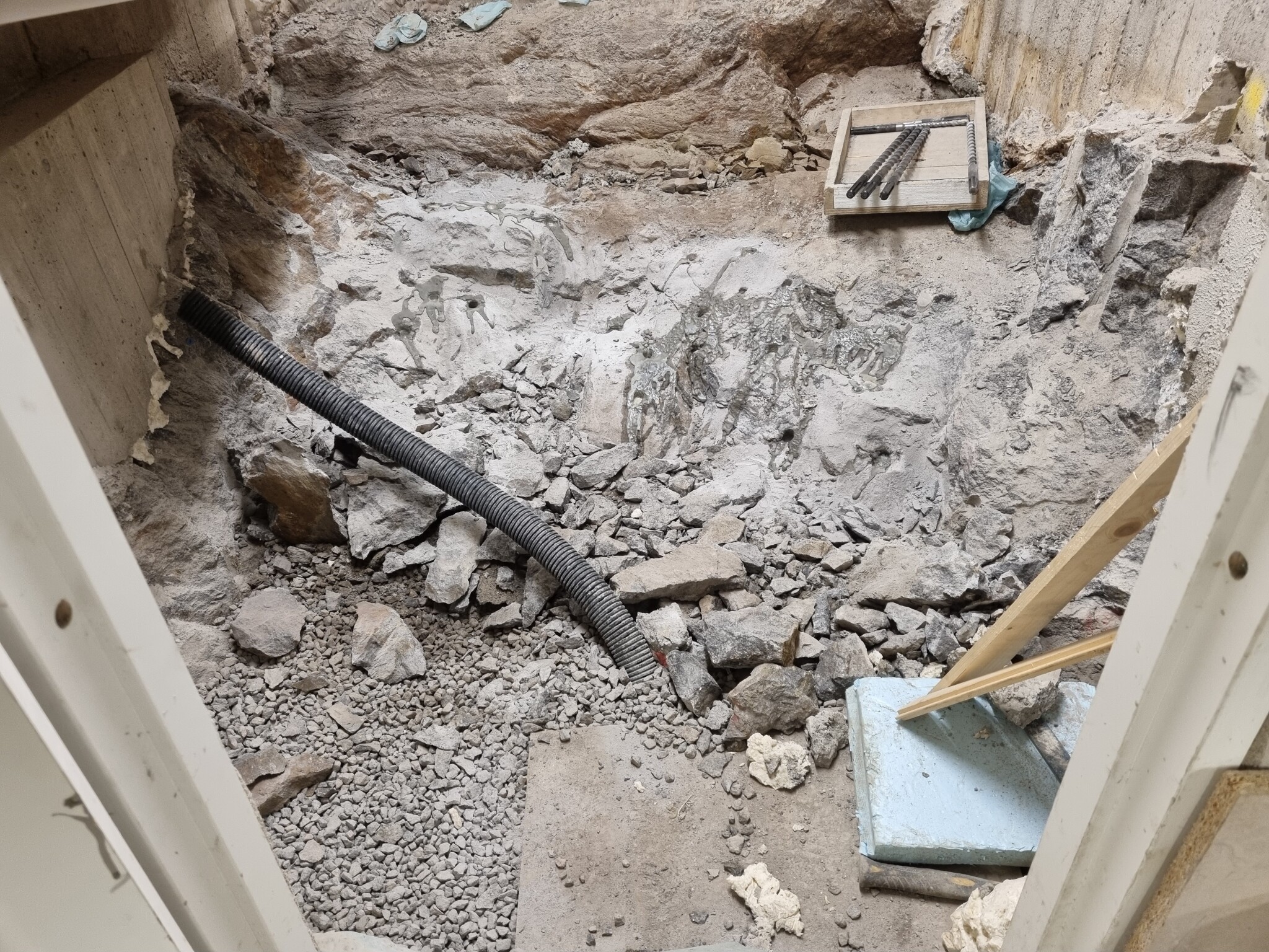

Och laddat
Rensad sten och berg i källare med borr och slägga, förberedelser för spräckning, slagg och byggmaterial synliga, en svart slang ligger bland spillrorna.
Det är påfyllt på flera andra ställen också men det blev inga bilder där. Nu får vi se hur det spricker. Just detta stället är rätt svårt så målet med den här spräckningen är att skapa två kanter att jobba vidare från.
Har kört sönder två av de långa borren också. Nu är det såpass nära slutet att jag funderar på om jag behöver nya eller om jag ska jobba med det jag har.
