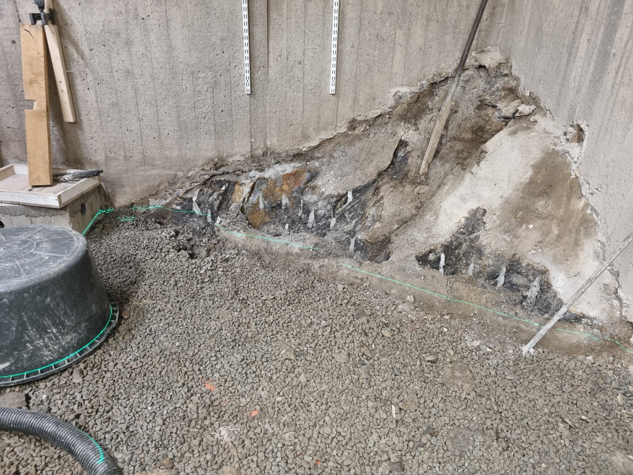

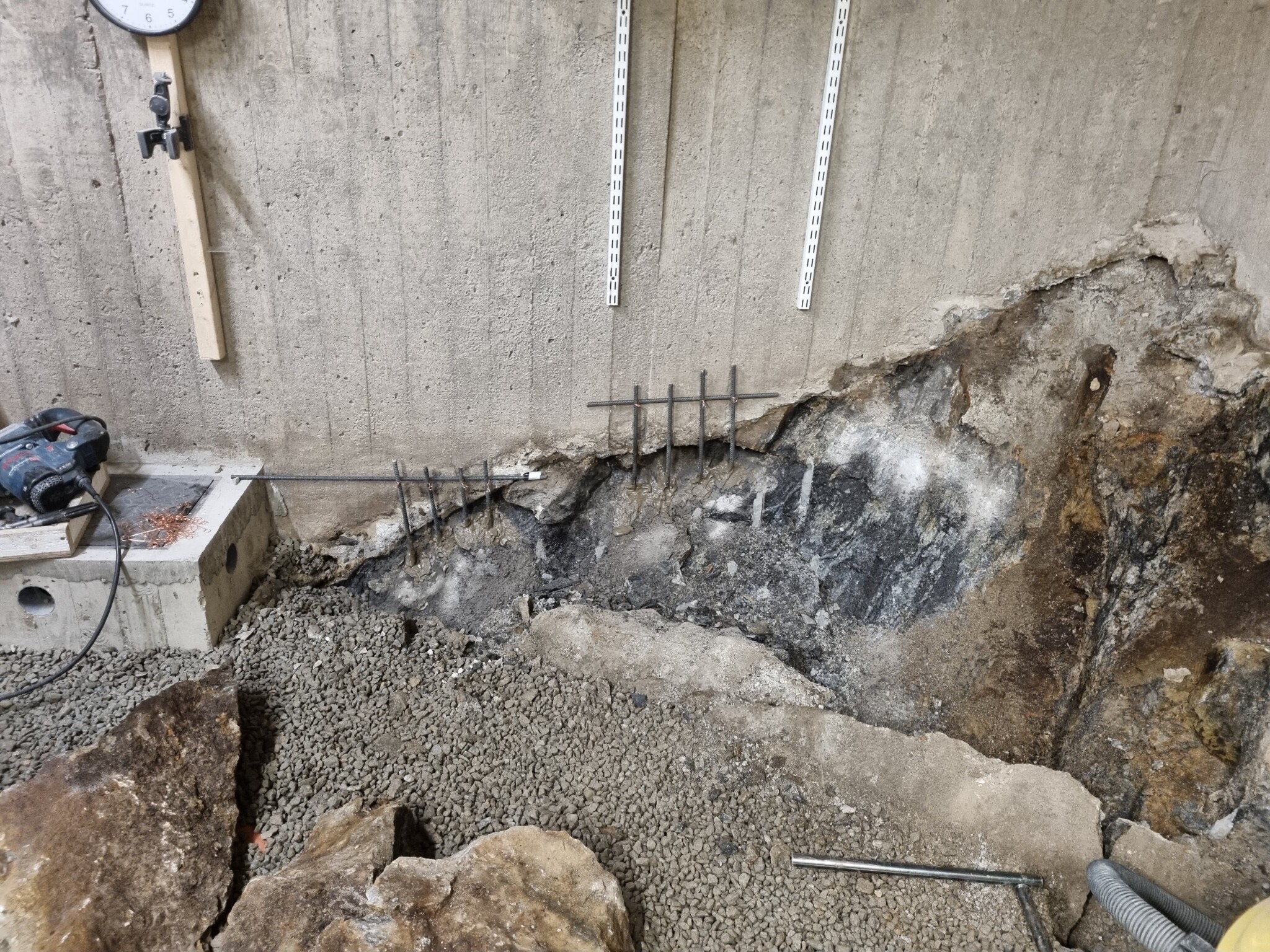

Kolla, det spricker ju! Rätt mycket mer än väntat faktiskt. Jag hoppas på sätt och vis att de längre sprickorna är ytliga så att inte grundmuren undermineras. Det ska rätt mycket till att den faktiskt ska det men jag gillar inte risken.
Eftersom jag inte vet om muren är dubbad i berget kommer jag nog göra så att jag dubbar med 16 mm järn precis invid väggen och sedan gjuter en klack längs med den. Antagligen gör det ingen skillnad mer än för min nattsömn men det kan vara en nog så god anledning.

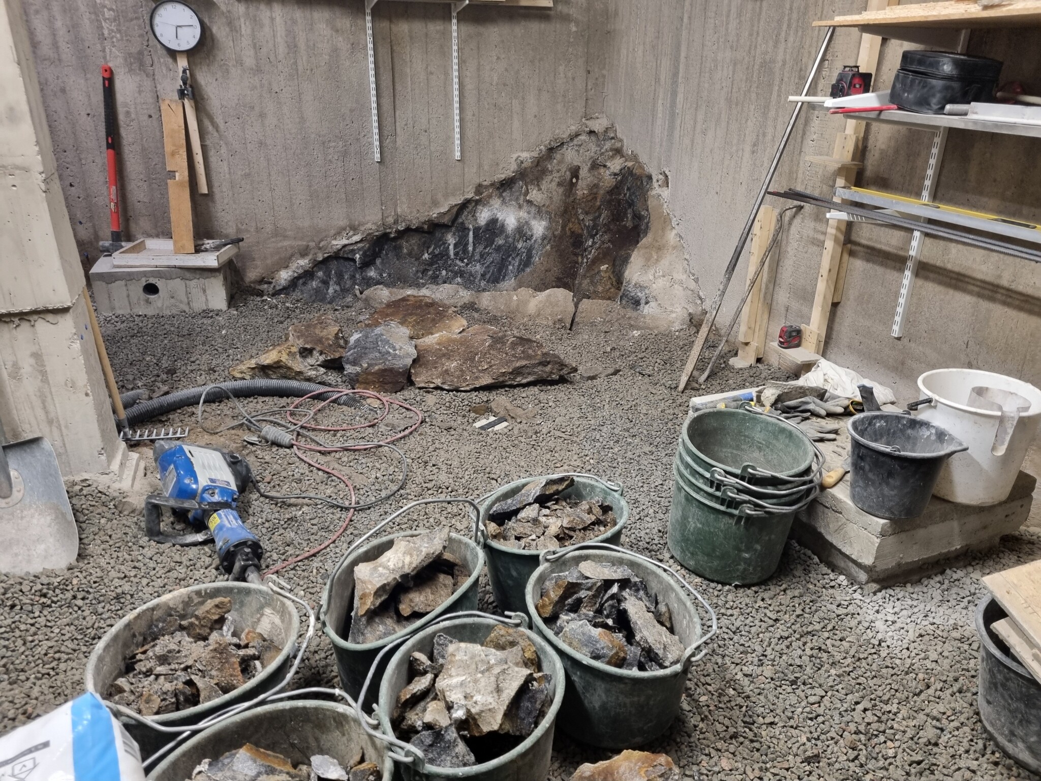

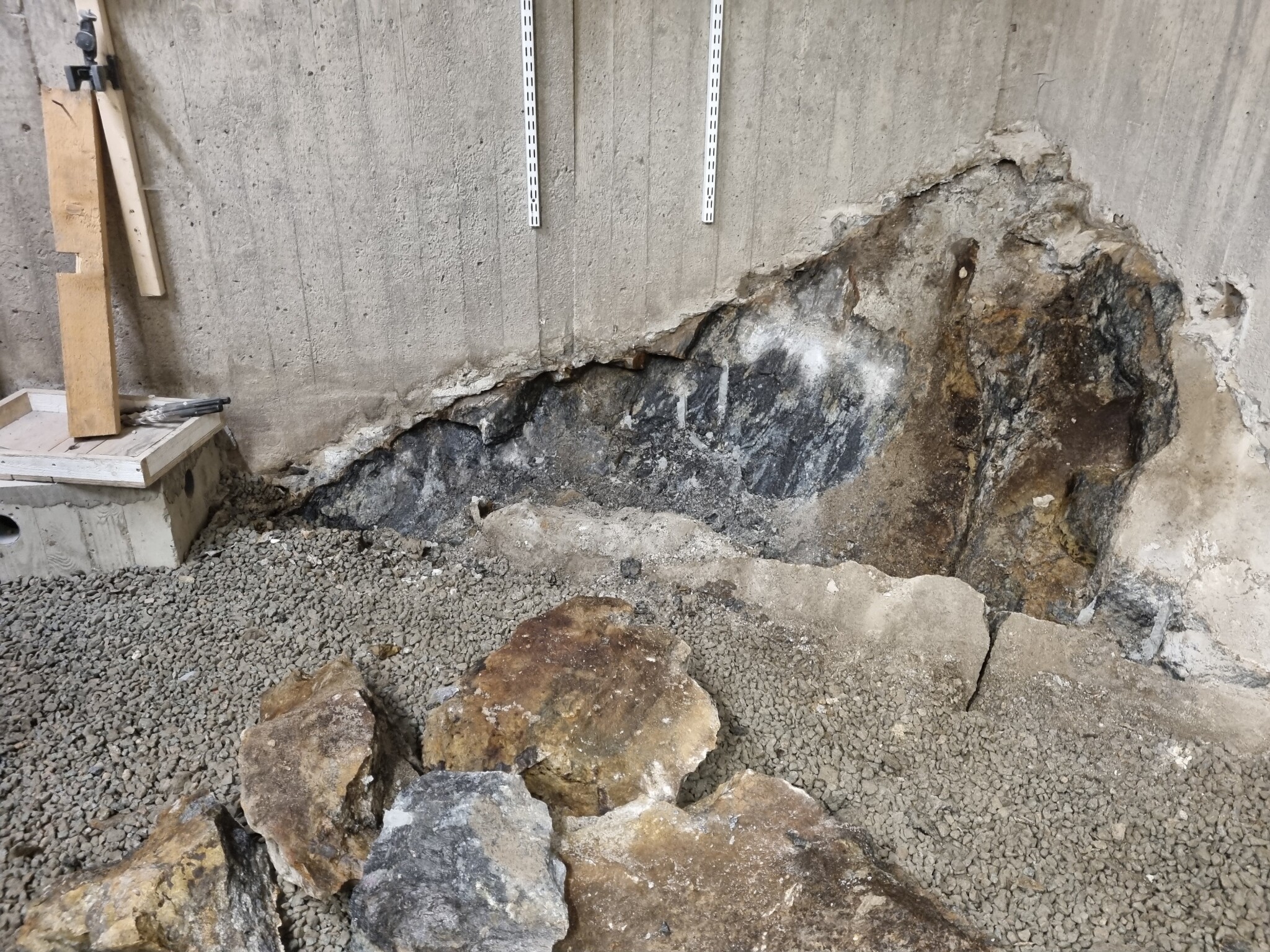

Grävde lite idag eftersom jag fick sova inatt på jobbet. Eller ja, sova och sova, mer ligga och vrida mig i sängen utan att komma till ro men ändå horisontalläge.
Efter skrotning av det där hörnet jag jobbar med. Det lossnade oväntat mycket för den lilla mängd snigeldynamit jag hade i, det måste ha varit rätt mycket naturliga sprickor i berget just där.
Här ser man mer av mängden sten som jag fått loss.
Förbereder lite för att gjuta en klack här. Sen får vi se hur mycket mer sten som ska bort.
Jag baxade ut alla stenhinkarna också och även de lösa stenarna till tomtesäcken på uppfarten. Får se hur mycket mer jag hinner nu innan jul, har en lång uppgiftslista som ska vara klar innan julafton. Utöver att jobba måndag och tisdag då.
