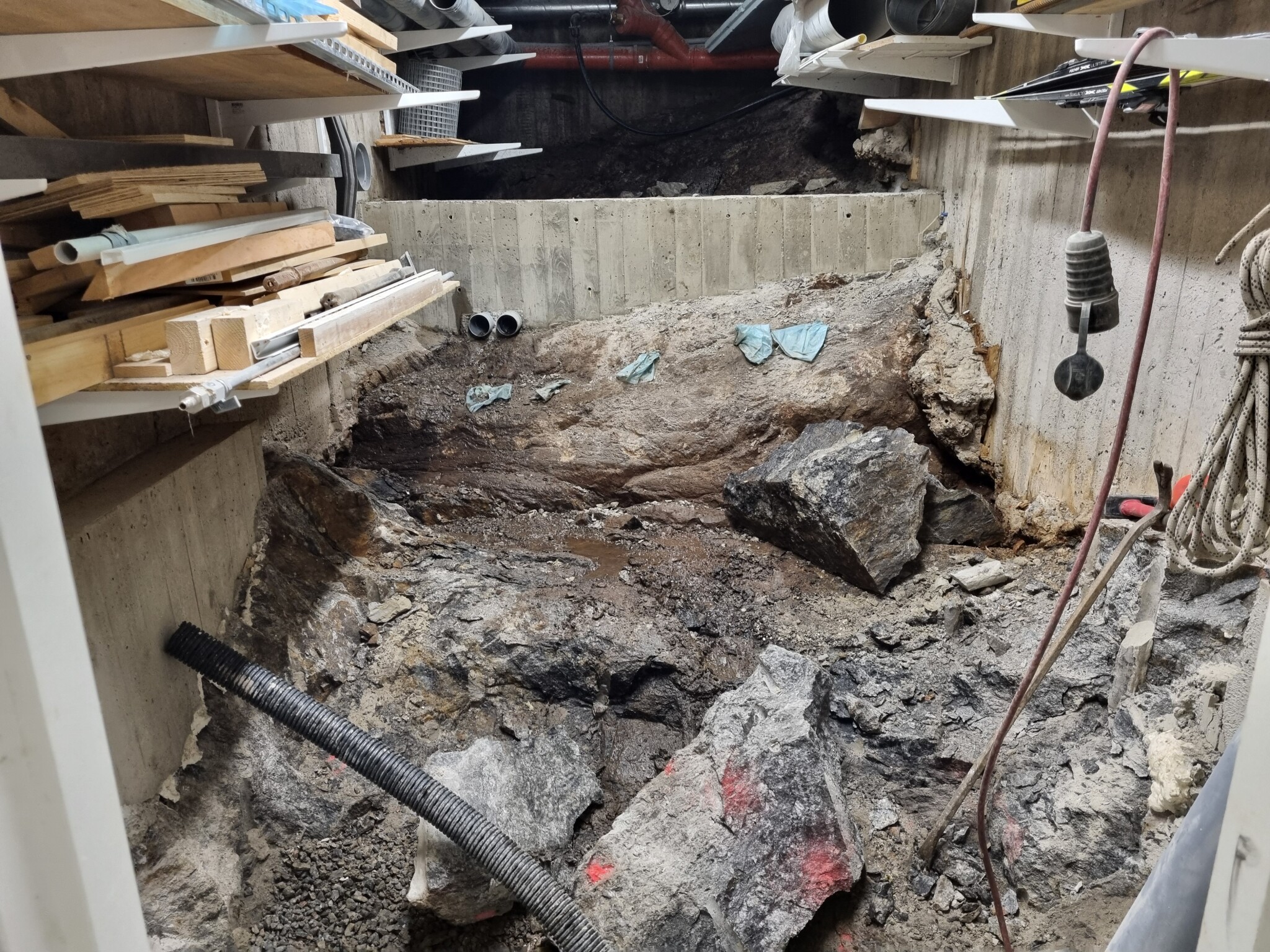

Bilden visar ett inomhusutrymme med synligt berg, två hyllor med diverse verktyg och virke, samt några rör och kablar i förgrunden.
Det kanske också är relaterat till att jag formade av och plockade isär lite berg. Det är mycket tillfredsställande. Och helt normalt att göra. NORMALT!

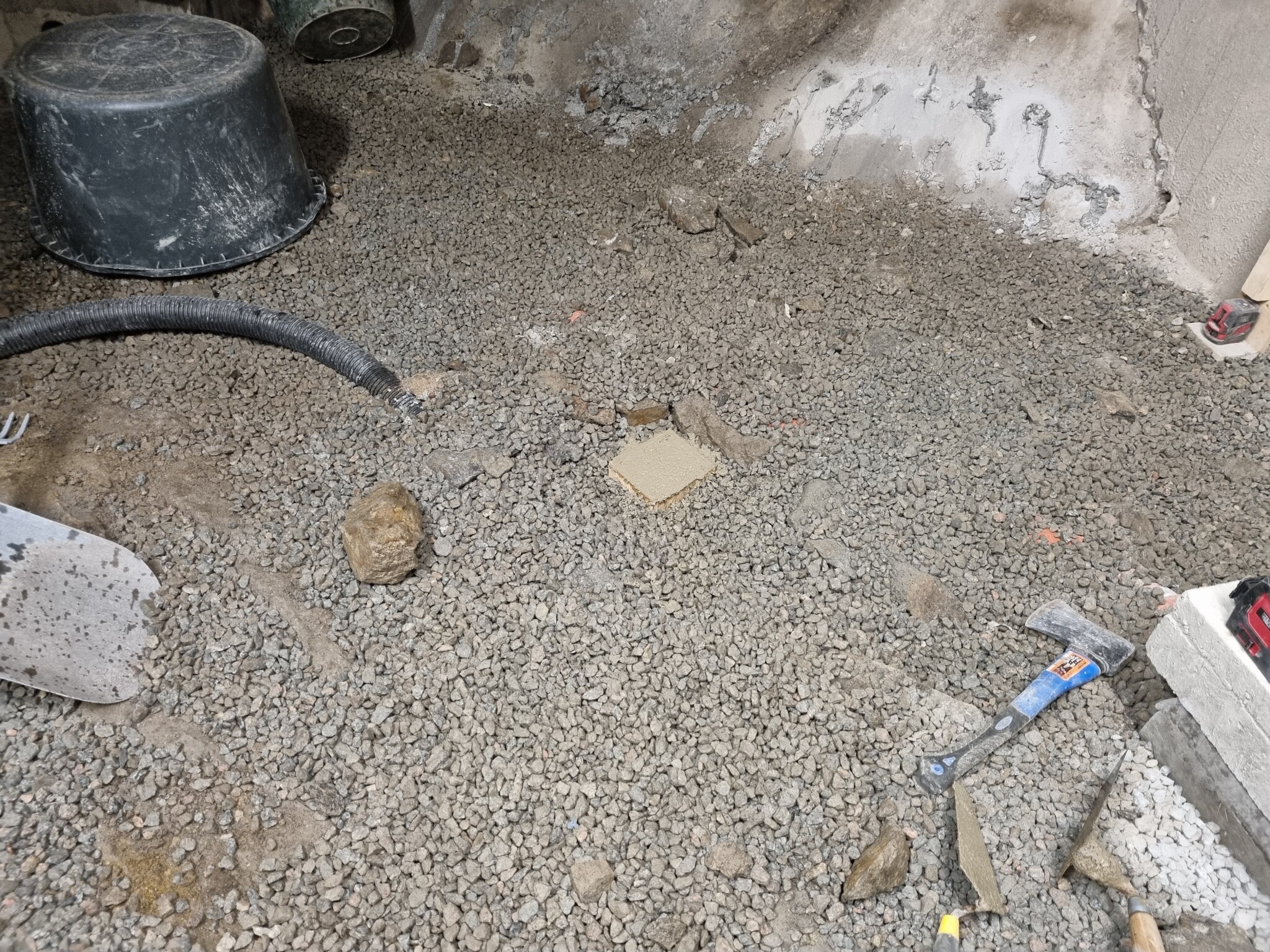

Vad är då detta? En höjdreferens. Det är en liten platta som min nya rotationslaser ska stå på för att visa nivån till vilken jag ska grusa. Jag har haft några olika höjdreferenser men de är alla byggda för linjelasern jag använt tidigare och där är nivån på vilken linjen projiceras annorlunda mot denna laser. Tänkte att jag gör en stabil referenspunkt och utgå från, sen får vi se om det behövs fler.

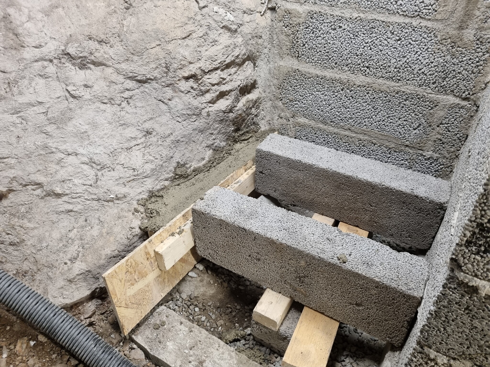

Gjuter fundament för lecablock. Här blir som en liten inbuktning pga hur jag valt att bygga väggen och hur berget går. Från början var tanken att ha ett skåp här men jag började fundera på om jag inte istället ska parkera BVPn här så småningom. Det skulle skapa mer plats på ett annat ställe men rördragningen blir lite lurig. Den övningen är också ett antal år bort i tiden så får klura lite mer på det.

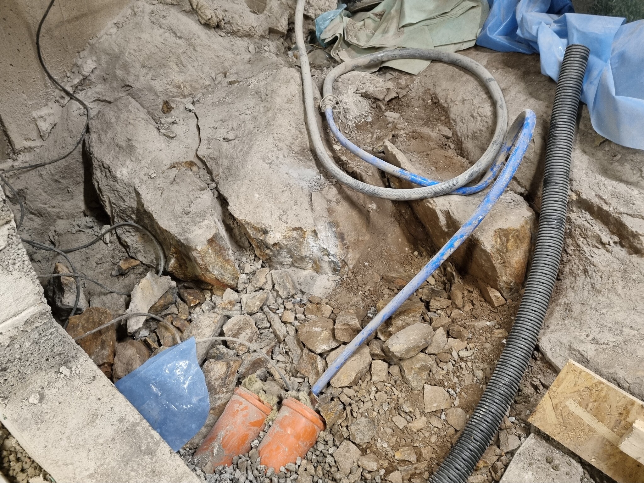

Åt andra hållet har jag spräckt lite berg med bilhammaren. Detta berg är av en helt annan sort än det där gråberget på andra sidan rummet. Detta är rött och spricker lätt om man kommer in i rätt skikt. Förhoppningen är att få bort tillräckligt mycket så att de där rören kan böja av upp och åt vänster i bild och komma ur vägen innan de kommer upp. De går till pumpgroparna och tanken är att så småningom få upp bägge pumpslangarna (och elkablarna) via dessa.

Gruslagd yta med verktyg och hinkar vid en betongvägg, där sprickor i berget syns. En laser och olika verktyg är utspridda.

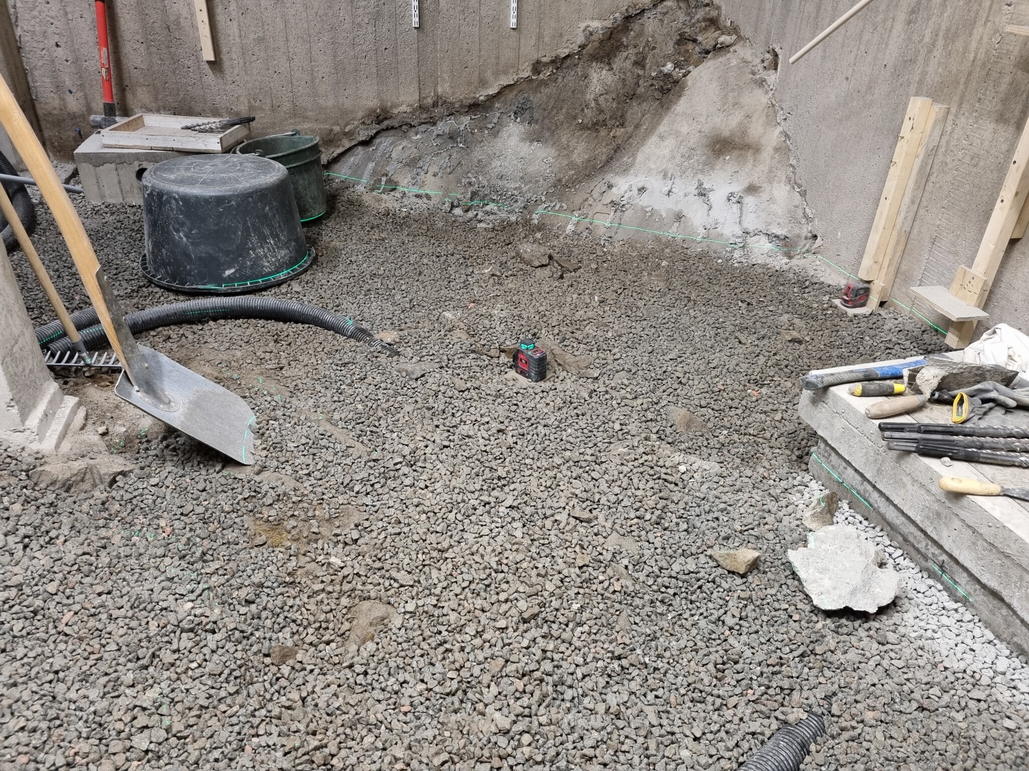

Funkar finfint. Nivån är typ 10 mm lägre än den borde vara men det var avsiktligt. Lätt att lägga ett mellanlägg under. Jag ska bygga en liten sarg av plyfa också så att man kan fylla på med grus hela vägen istället för att få en svacka där vid lasern.
Det har också börjat bli lite sprickor i berget. Spänningen är olidlig.
