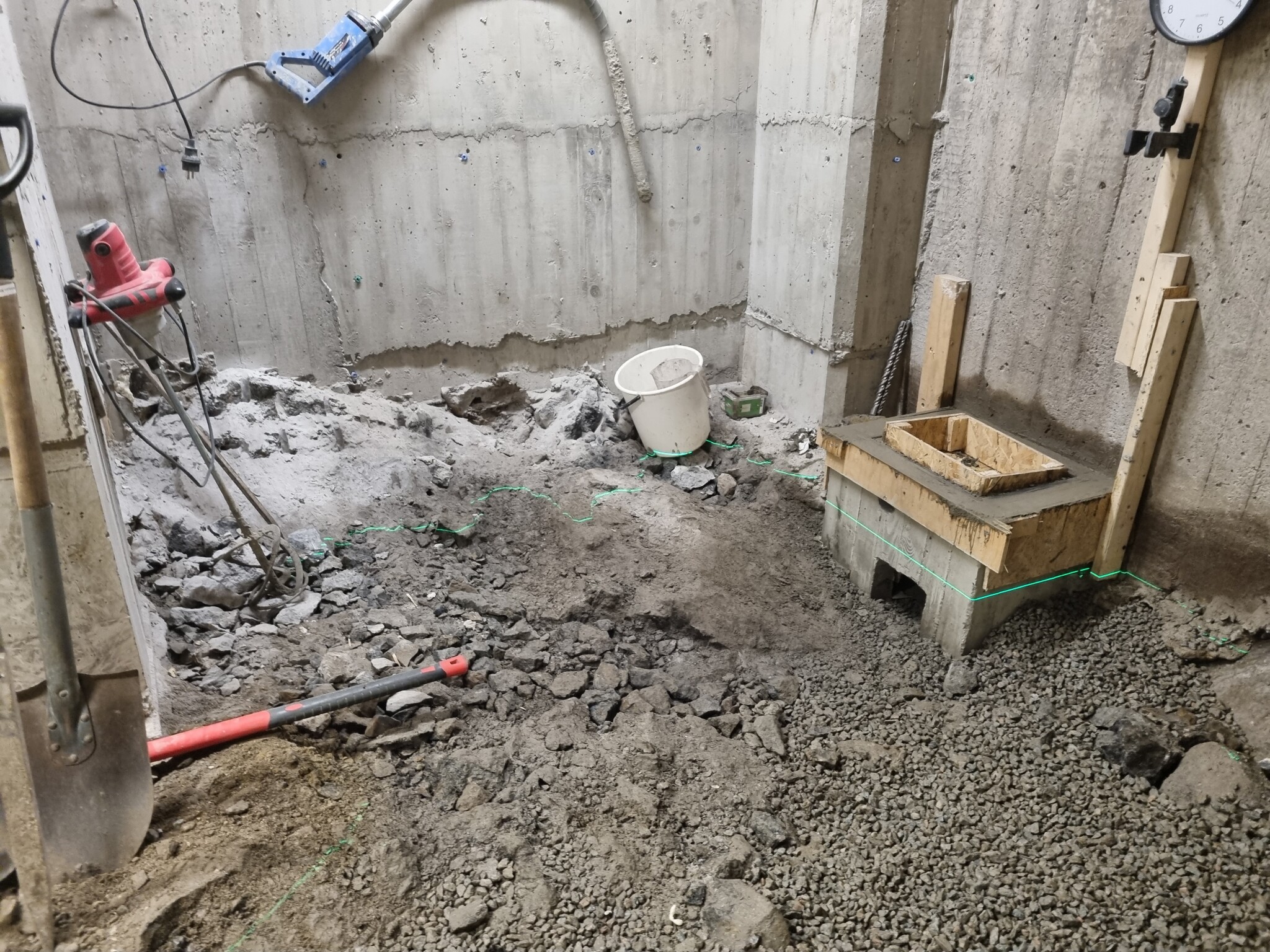

Ännu en bra nattjour, med en del sömn möjliggjorde detta. Och brorsan som kom förbi och hjälpte till med stenarna. Lite svårt att säga men någonstans mellan 0,5 och 1 kubik sten och jord totalt blev det. Nu ligger den på gräsmattan och väntar på vidaretransport, det får bli i helgen när jag har lite barnarbetare tillgängliga.

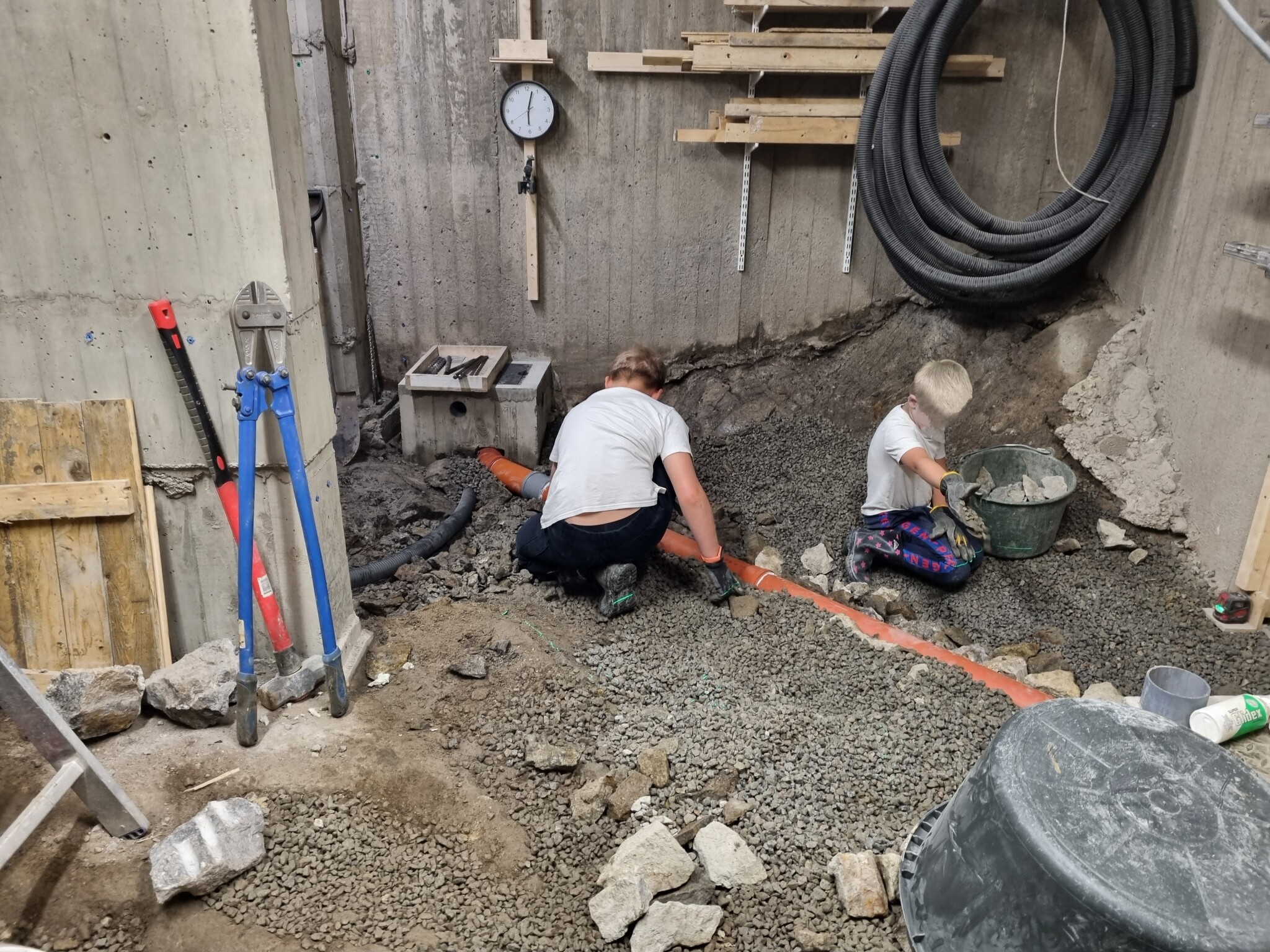

Familjens Y-kromosomlösa drog på konsert så grabbarna gör givetvis grabbgrejer.
Först murade vi upp en liten vägg. Bakom den ska det fyllas upp med sten och gjutas igen, till vänster vet jag inte än. Mittensonen fick mura två varv och tyckte det var toppen.
Efter det gick vi ut i trädgården och murade fast två toppstenar som lossnat från en stödmur. Får se hur det blir, förhoppningsvis håller det.

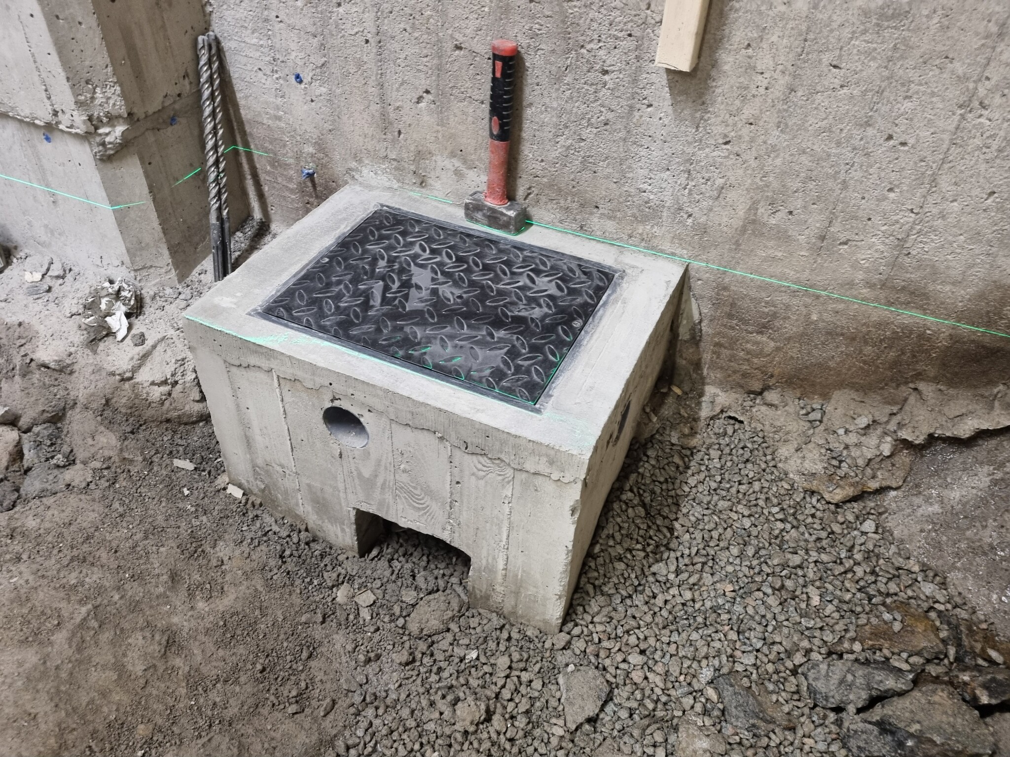

Efter det gick vi ner igen och satte ihop röret som går mellan pumpgropen och inspektionsgropen. Sen återfyllde vi. Klassiskt barnarbete där mittensonen gjorde en stor och entusiastisk insats som faktiskt hjälpte och minstingen, ja, gjorde så gott han kunde och tröttnade efter tio minuter. Mellansonen var nästan besviken på att vi fick slut på sten.

Ja, nu när mittensonen är tillräckligt stor för att faktiskt bidra istället för att bara vara i vägen har projektet fått en ny dimension där jag ibland behöver vänta in att han kan vara med för något moment. Tidigare har jag inte velat att de är med när jag murar och gjuter men nu passar sundströmsmasken på mittengrabben så nu funkar det. Att inte ha med minstingen blev då omöjligt men han fick stå i andra rummet medan vi dammade som värst.
Idag frågade han t.ex om jag inte kunde borra hål i några stenar som han kunde få spräcka

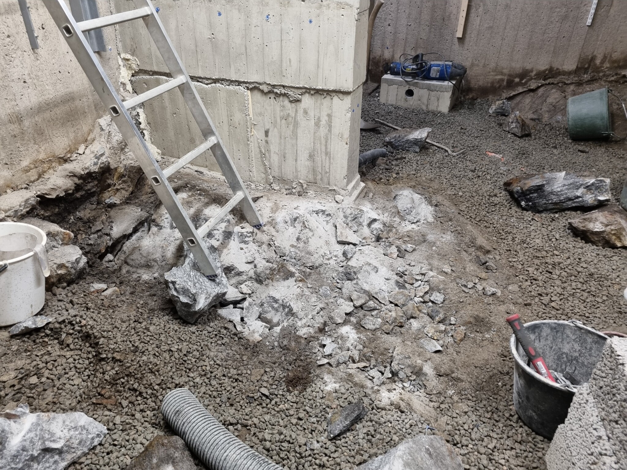

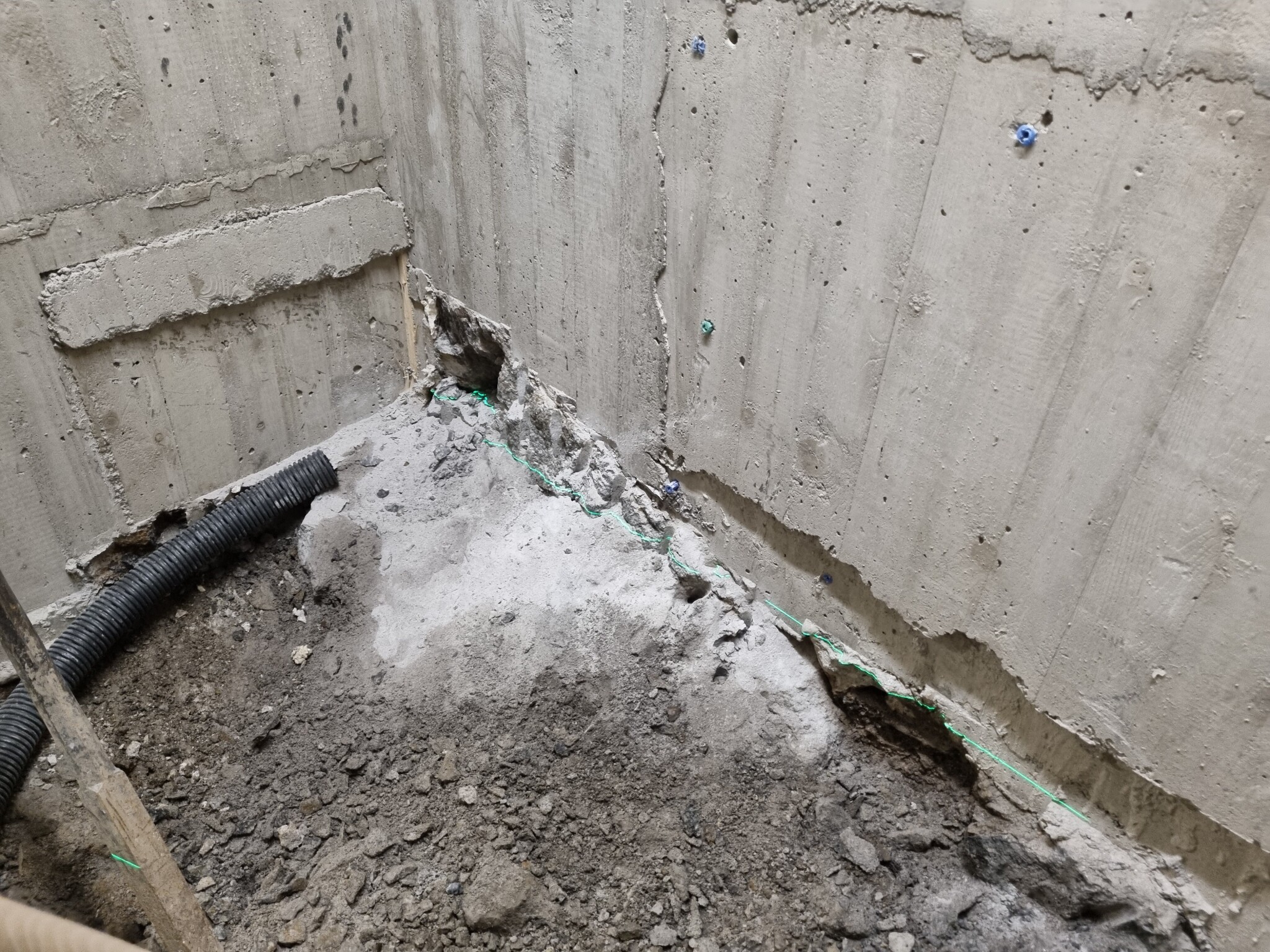

Spräcka sten...

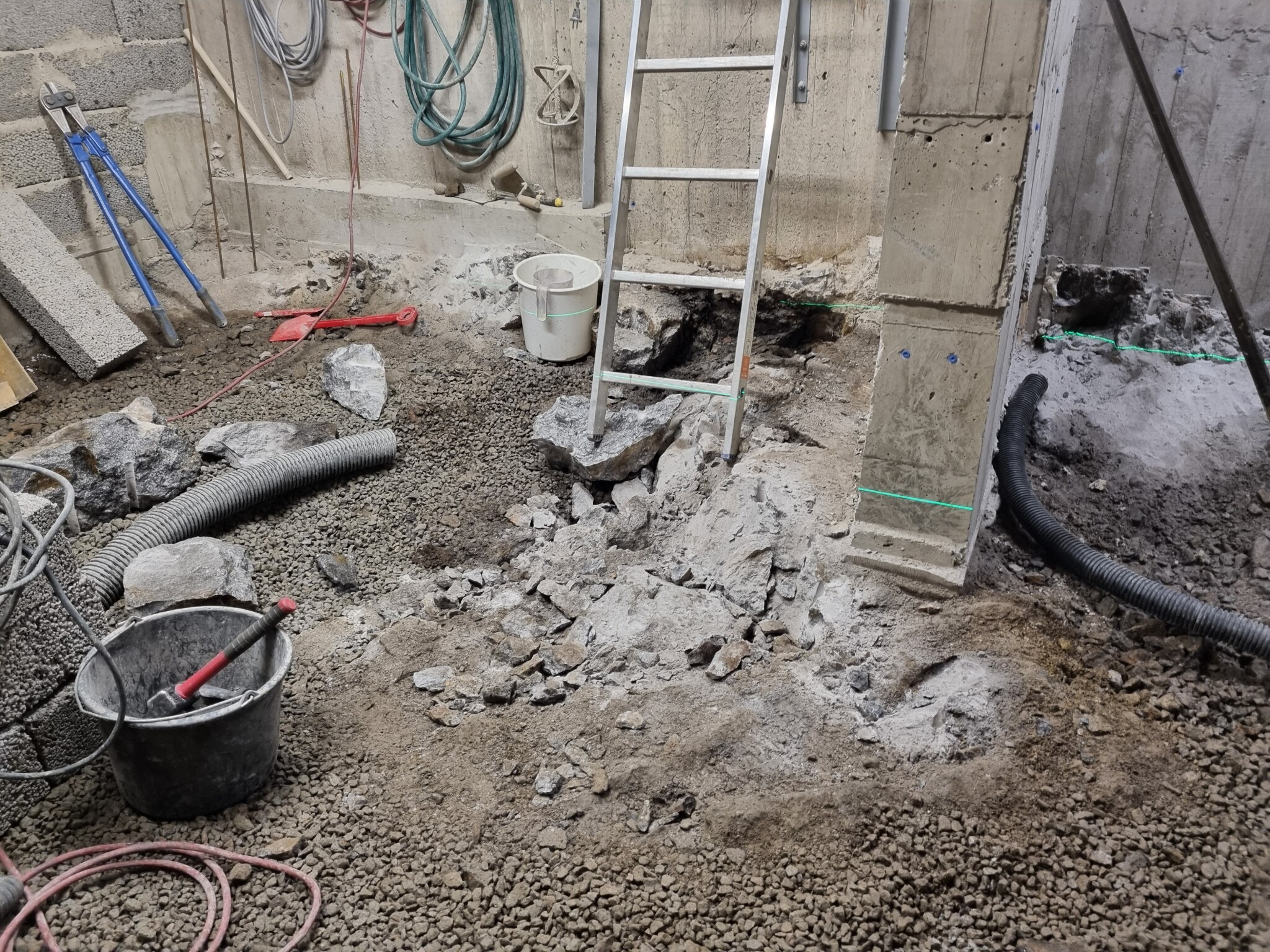

Detta har jag dragit mig för pga stegen. Nu är det lite stökigare att komma upp och ner men jag har en plan.
Det blev rätt bra här till slut. Jag spräckte i sidled och fick bort det mesta. Laserlinjen är tänkt golvnivå så just här blir det ingen isolering men det får vara bra så.
Här är stegen också med tänkt golvnivå. Det närmar sig, men även här blir det lite bitar utan isolering.

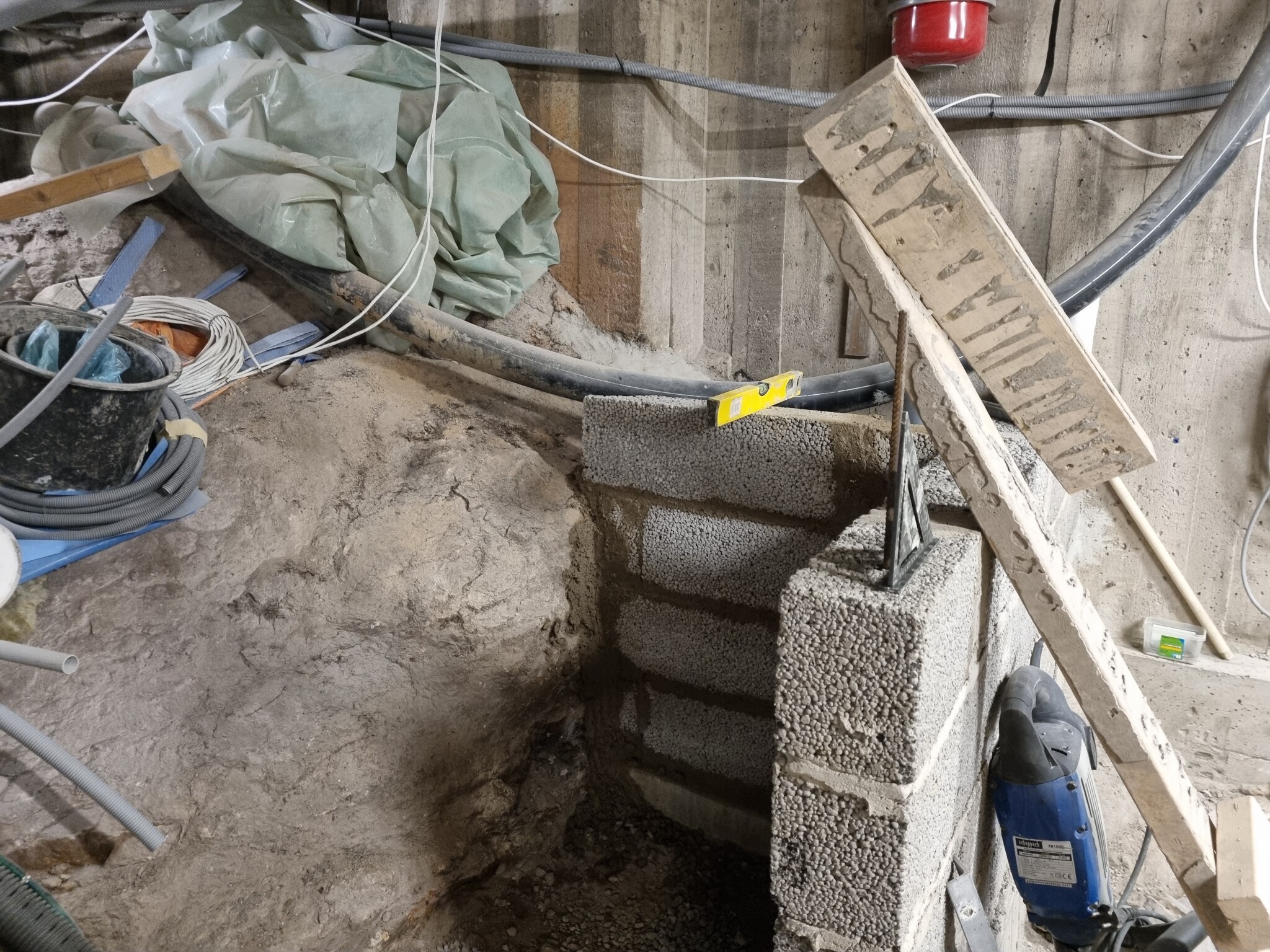

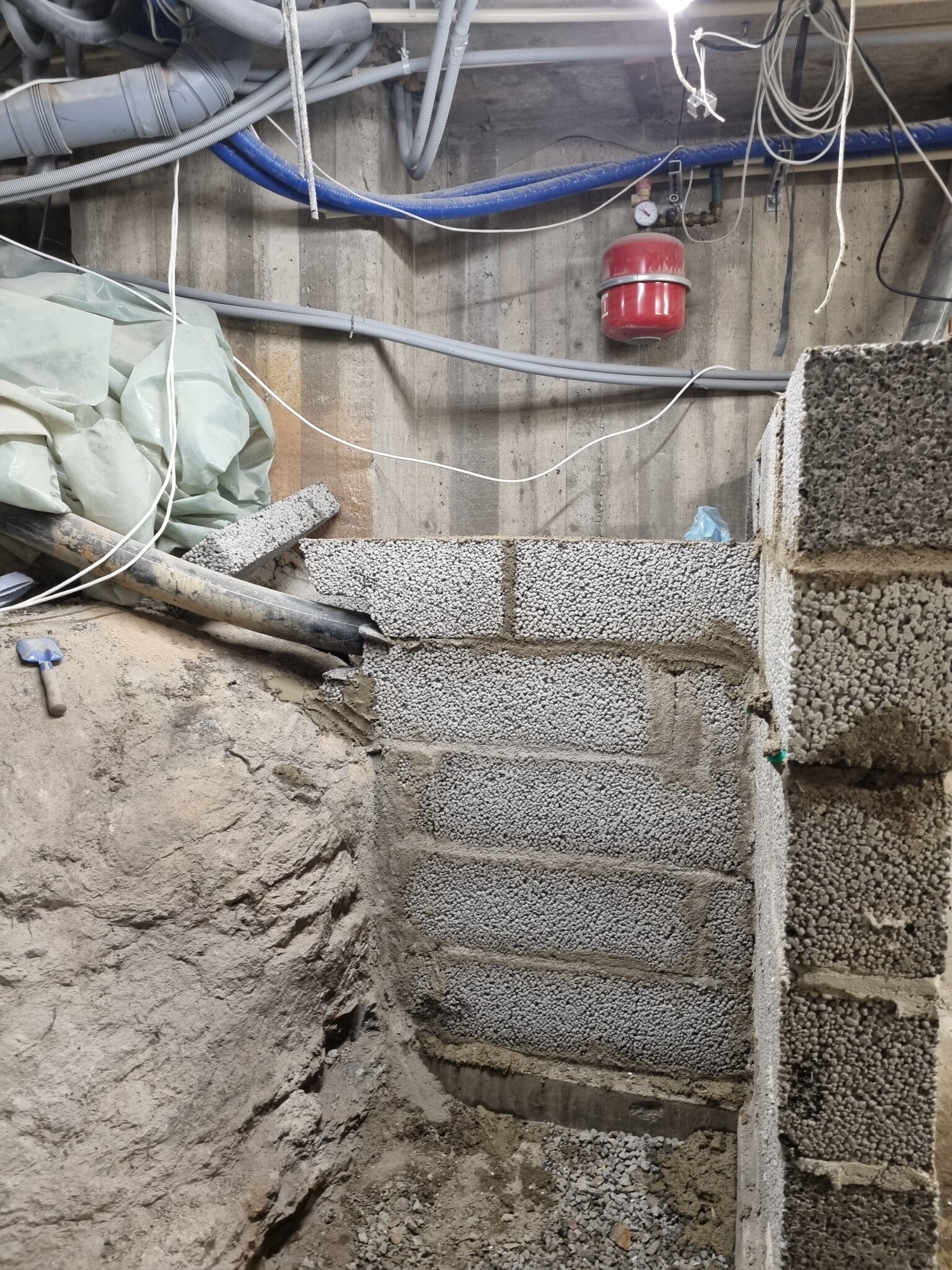

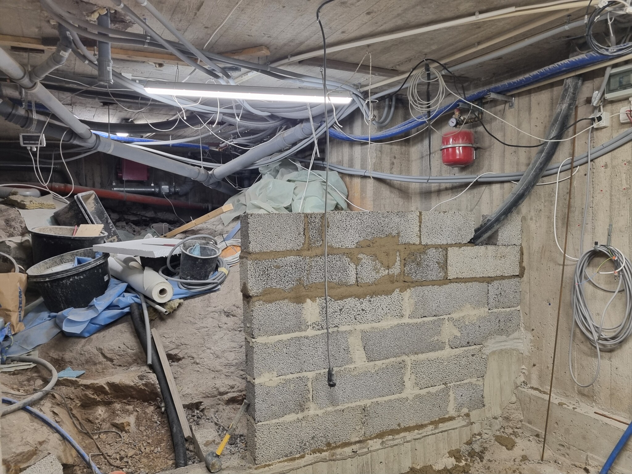

Det blev ett kvällsskift också. Och några skift murverk. Förutom det en del småpill med en gjutform och allmän städning.
Lilla innermuren är nu på färdig höjd. Får se om jag gjuter ovanpå eller om det bara får vara grus där tills vidare. Någon gång i framtiden ska den där inkommande elservisen flytta på sig och då blir det lättare att göra något av detta utrymmet.

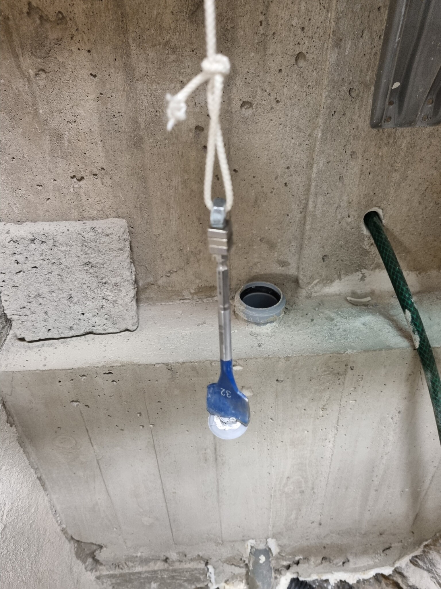

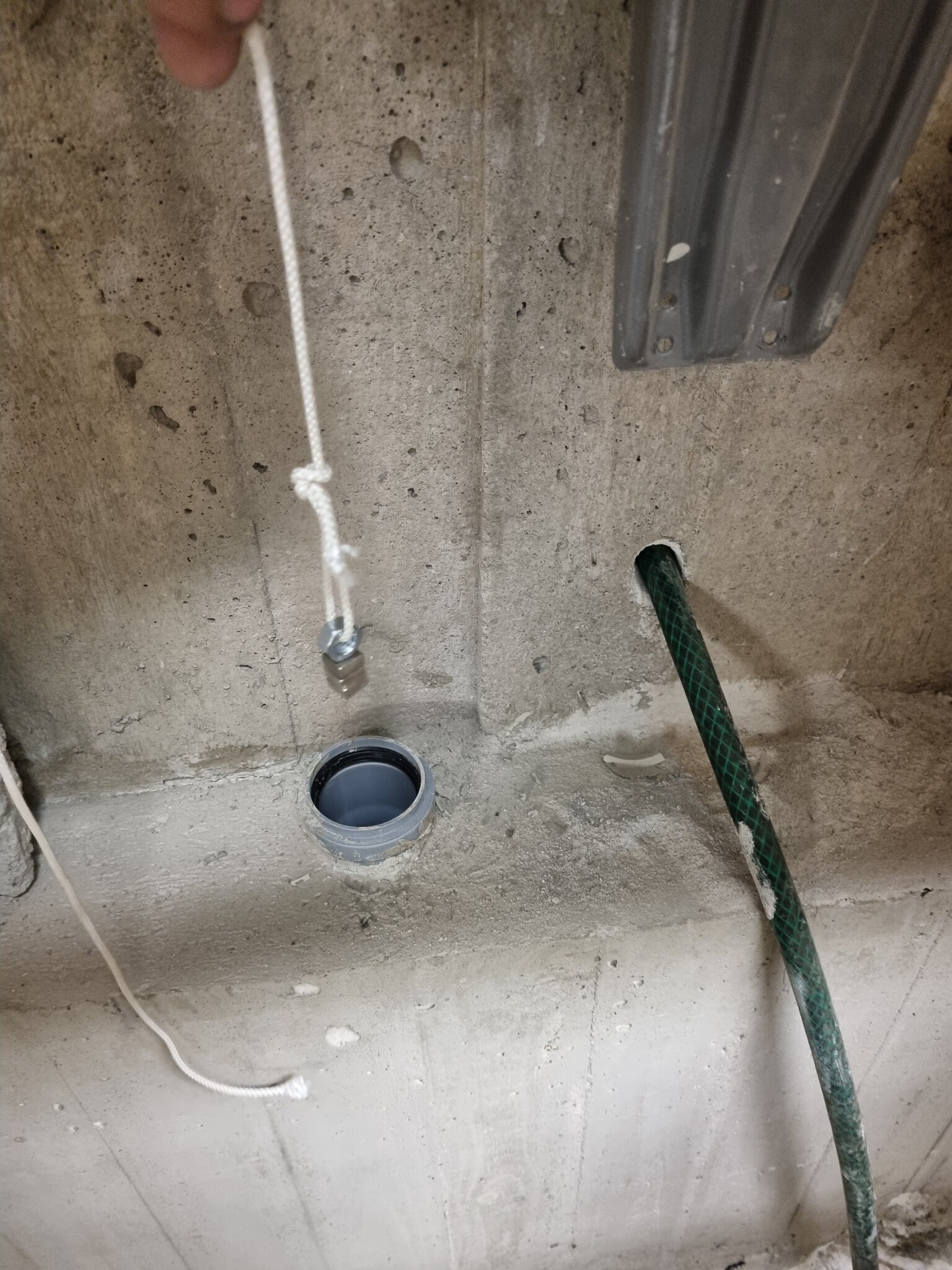

Skulle bara... Kvällen höll på att sluta i ett GAAAAAHHHH när jag borrade hål i proppen som satt i ändan på detta röret. Borret satt tydligen inte fast så bra i chucken så när jag gick igenom ramlade borret ur och ner i röret. Efter några svordomar kom jag på att jag har ett par kraftiga neodymmagneter här nere. Satte dit en M8 mutter för att få ett fäste för snöret och testade magnetfiske för första gången.
Efter ett par misslyckade försök, för att magneterna fäste på innerväggarna på röret (armeringsjärn nära) så kom jag på att jag måste släppa ner den snabbt. Sen blev det napp.
Det var nog också tecknet för att det är dags att sluta för kvällen.

Blev det inte postat i fel tråd? De två första bilderna ser ut att passa bättre i värsta el eller VVS-kopplingen🙂
Hänger inte riktigt med, men de två sista ser ut att visa hur du fiskar upp flatborren ur avloppsröret.
Edit, nu kom texten.

Jaja, jag vet att det ser ut som en påse skit med RiR-installationen. Det kunde gjorts bättre men inget av det kommer att synas när den där väggen är klar och det är lätt att göra om vid behov. När de i huvudsak gjordes så var det inte klart att det skulle bli en källare här och jag har ingen lust att betala för att göra estetiskt tilltalande rörinstallationer i en krypgrund. Elinstallationerna flyttar runt lite efter behov och är gjorda i många omgångar, därmed är de inte så prydliga (men säkra). I det andra rummet där elen är "färdig" ser det helt annorlunda ut. En hel del av eltrasslet är också nätverk och bevattning, som inte heller hittat sin färdiga form än.
Men ja, excuses schmexcuses....
