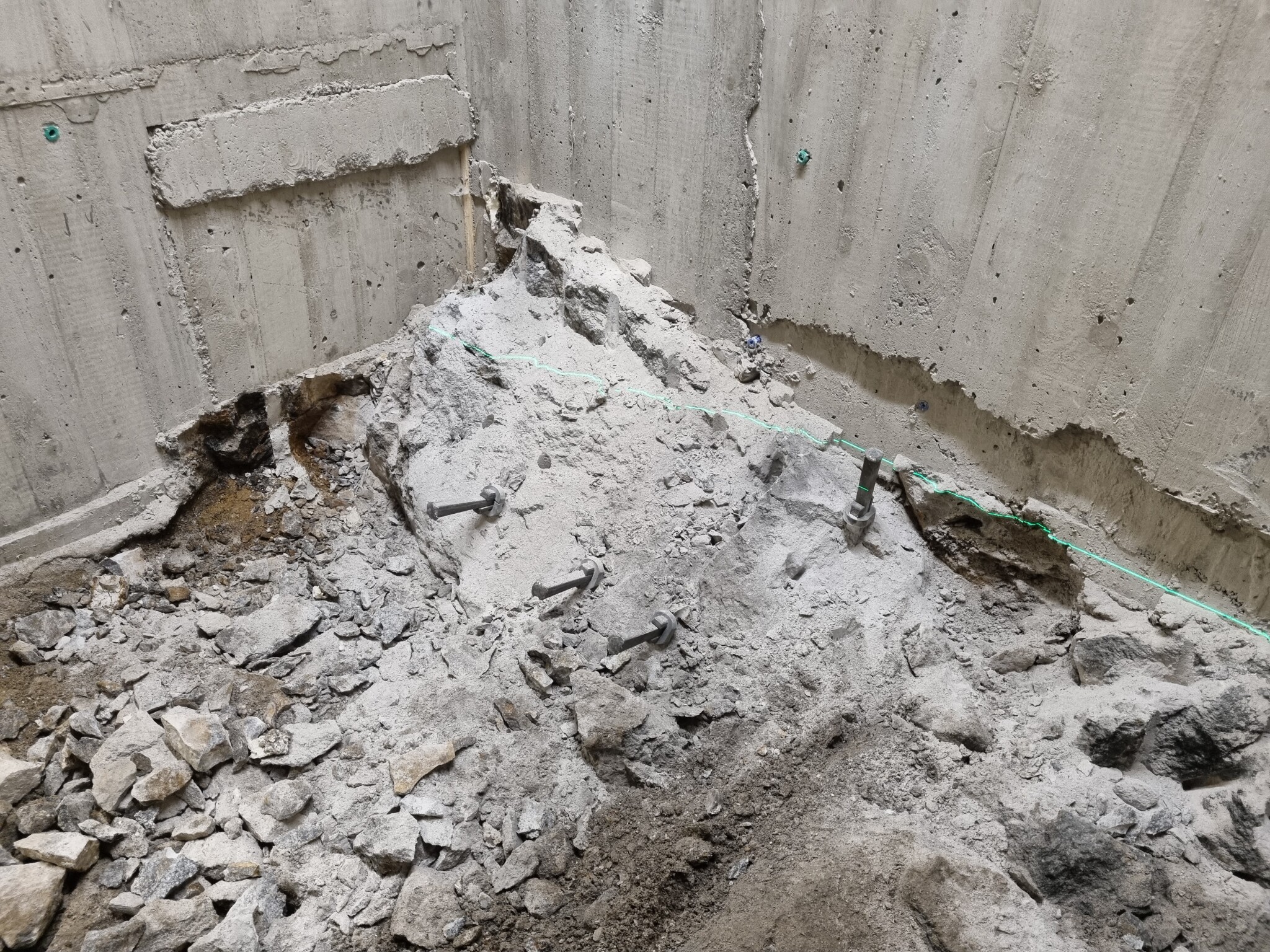

tommib
Betongyta med löst material och synliga kilar vid en vägg, där delar har flagnat och berg är synligt.
Här har vi nu det jobbiga stället. Det är lögn i helsike att försöka få bort större bitar här, det flagnar bara och det gör dessutom att kilarna gärna fastnar. Efter att denna bilden togs lyckades jag få bort lite till och alla kilarna är loss men det kommer bli en liten synlig bergbit här när golvet gjuts. Jag orkar inte ta bort allt helt enkelt. Kanske gjuter jag en liten klack över det så man slipper se det. Visserligen kom jag på att man kan spräcka sidledes men det är för jobbigt att borra på det sättet så jag hoppar nog över det om jag inte får enorm inspiration.

kashieda kashieda skrev:
Diamantskiva?
Tänkte på det men dels är jag lite rädd att köra mot det väldigt oregelbundna berget med en stor 230 mm vinkelslip, dels är jag inte jättesugen på mängden damm det genererar.

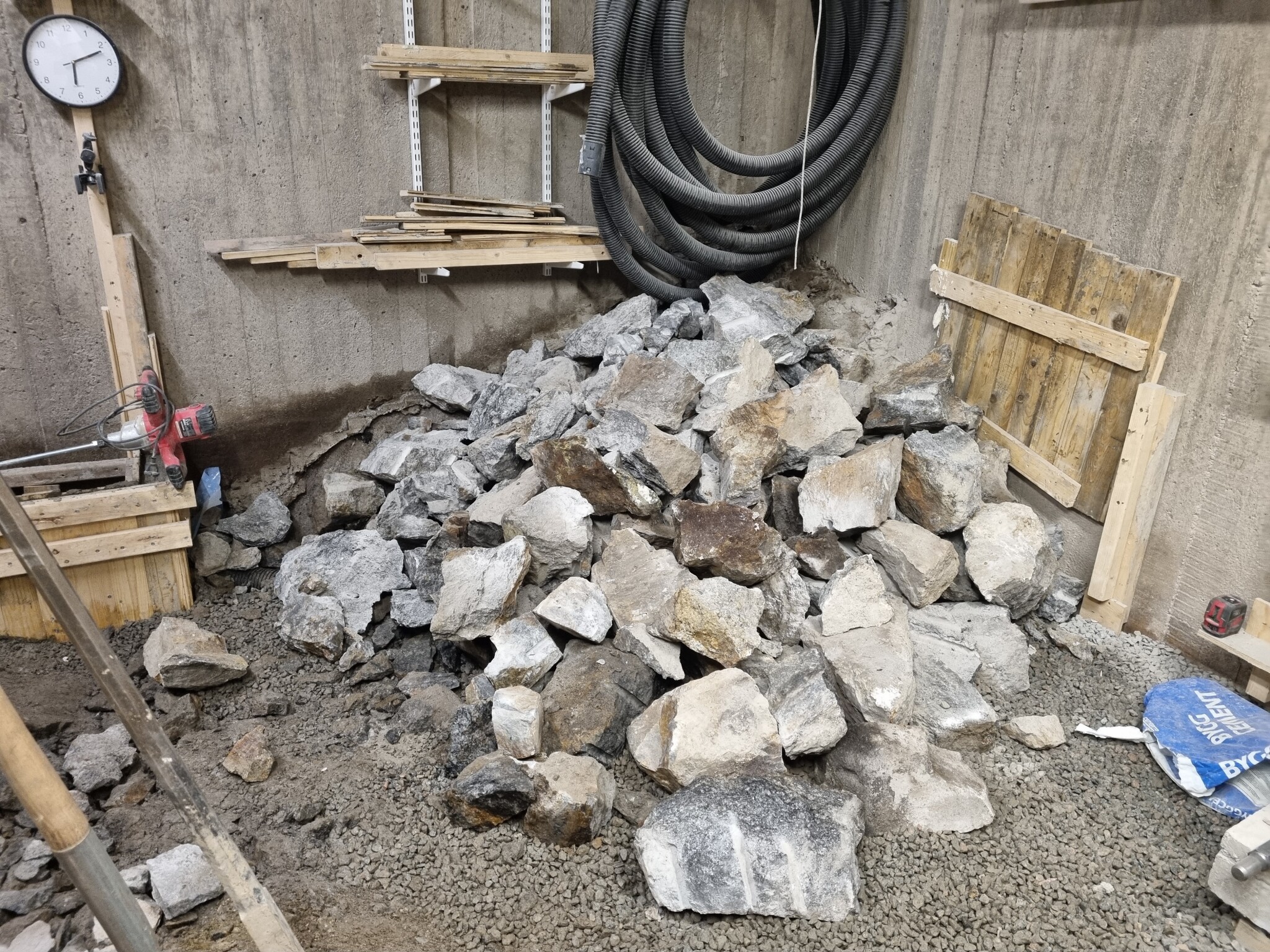

tommib tommib skrev:
Gissa vad! Jag fick sova inatt också. Undrens tid är inte förbi.
Det tar sig. En del berg kvar men man ser progress igen. Laserlinjen visar färdig golvnivå så jag måste ner 20 cm under den. På vissa ställen kommer det nog inte bli så, utan det blir betong direkt på berget med plast mellan.
Stenhögen från i förrgår och idag.
Nu blir det lite lunch och sen andra projekt som också måste tas tag i.
Ett gäng hål, 10 cm emellan och lite snigeldynamit då? Då kanske det bara blir lite grus kvar av det sen.
tommib
Njaeh.... Dels är det svårt att borra och hälla ner snigeldynamit där, dels vill jag inte hålla på med det just där. Det funkar inte så att det bara blir grus kvar. Är det svårt med kilar är det svårt med snigel också och 20 mm hål är inte så effektiva som man skulle önska. Detta har jag lärt mig den hårda vägen.
Vi får se om jag hittar lite extra energi till det där, det beror på hur nästa natt blir. Om den också är bra så kanske det finns utrymme.
Just nu är största problemet att jag måste få upp den där stenhögen, den är rätt mycket i vägen nu och jag har ingen lust att bara flytta runt den där nere.
