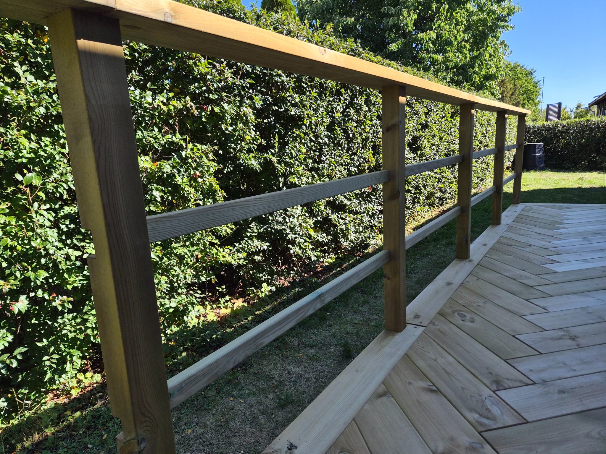

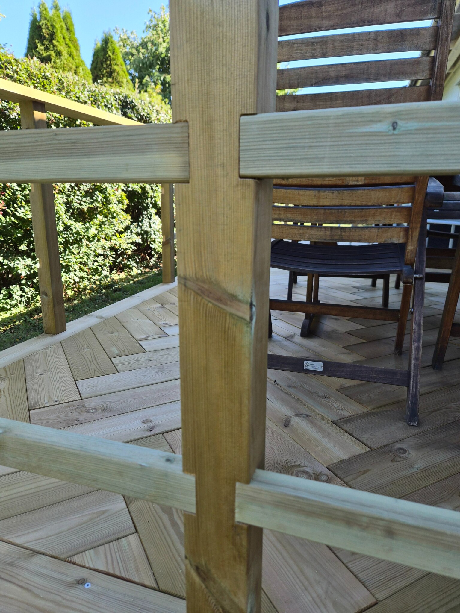

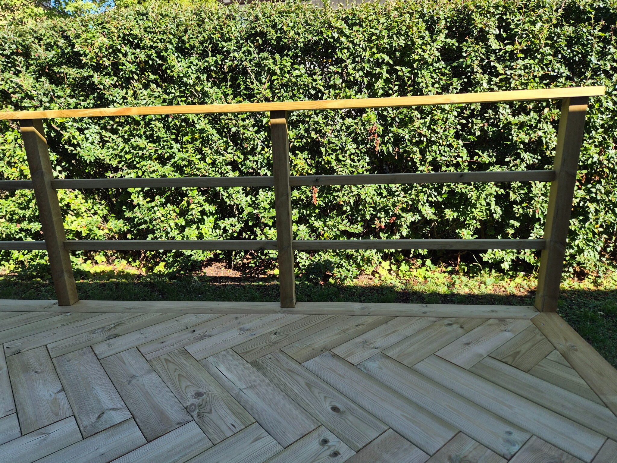

Inte skett så mycket på sistone, brist på ledig tid som inte regnat bort. Men har fått dit spjälor nu iaf. Satte dem i frästa i stolparna en och en med dolda skruvar för att förhoppningsvis få lite mer stabilitet.
Träräcke med spjälor monterade med dolda skruvar på en altan, i bakgrunden trästol och gröna buskar.
Träräckesbygge med nysatta spjälor placerade i frästa stolpar, monterade med dolda skruvar för ökad stabilitet, syns mot en trädgårdsbakgrund.
Träräcke med spjälor fastsatta i stolpar med dold montering, omgiven av grön häck och trädäck i mönstrad träbeläggning.
