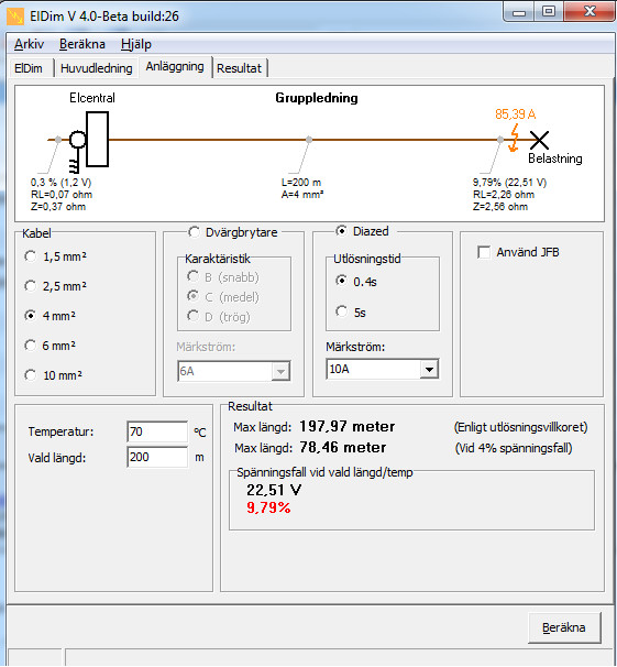

Har laddat ned programmet och labbat lite för mig själv, skulle dock behöva en förklaring på denna anläggning:
Innebär detta att om jag har ett spänningsfall på 22,51 volt så går min max längd på ledare ner från 197,7m till 78,46m(dvs ca:40%)?

Spänningsfallet 22.51 V / 9.79 % är beräknad på din angivna längd 200 meter och säkringens märkström 10 A. Denna längd är lite för lång för att uppfylla utlösningsvillkoret (197.97 m), men går bra om du har en JFB.
För att få ned spänningsfallet till 4% behöver kabeln kortas till 78 meter, eller så ska en grövre kabel väljas. Detta gäller återigen för 10 A. Under inställningar kan du kryssa i att du vill själv ange en belastningsström som spänningsfallet beräknas utifrån. Du kanske bara tänker belasta kabeln med 4 A?
Tack för svar!
Ja, jordfelsbrytare finns. Det är dock cirka 200m till en 1fas vattenpump med märkström 4A. Så eventuellt kan jag gå ner till en 6A diazed så länge startströmmen inte slukar den.
Det jag också tänkte på var temperaturen. 70* lär det ju aldrig uppnå om kabeln ligger nedgrävd i backen hela vägen med en max konstant belastning på 550w?
