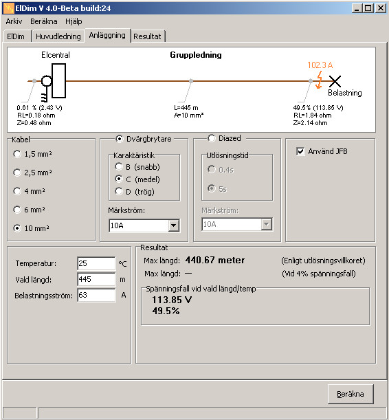

Mikael_L, jag har äntligen läst igenom din hjälptext, och den är bra, förutom att ElDim inte ser ut så längre...
. Det har tillkommit några fält och ändringar i GUIet. Några detaljer:
- Förimpedans: Om den mäts upp måste en säkerhetsfaktor på 1.5 läggas på Z.
- Temperatur: Har uppfattat denna som den uppskattade temp kabeln håller vid normal drift, inte max temp som den tål(?). Det kanske aldrig finns en chans i världen att värma upp en viss kabel till maxtemp.
Jag har också granskat formlerna i ElDim en gång till och lagt upp några lappar på Trello
- Ett förslag är att göra beräkningar av spänningsfall och max längd (utlösningsvillkor) utifrån angiven temperatur, och bara om den inte är angiven, vid max (70 °C). Detta görs redan idag, fast inte riktigt konsekvent.
- Som konsekvens av ovanstående funderar jag på att beräkna faktorn r istället för att använda de gamla konstanterna 27.6, 16.9, 10.5 etc mΩ/m då de är beräknade vid 70 °C?. Konstanterna kommer dessutom ifrån en resistivitet på 17.5 mΩmm² ? Vi använder ju 18.3 nu.

Hej Bo!
Jag tar bort konstanterna och beräknar enligt din formel.
Jag skulle kunna lägga resistiviteten som en inställning om du vill. Det blir lättare och testa olika
varianter då.. (om du vill)
Jag har ju lagt en extra tab under inställningar

Ange resistiviteten...nja, jo, kanske, men bara om du har tid nu inför den skarpa 4.0

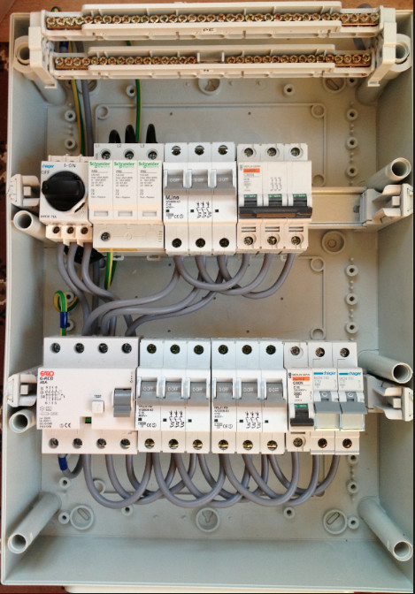

Jag får väl lägga upp en bild på min första central dimensionerad med ElDim.
Typiskt hempul med prylar från bra-att-ha-lådan som synes. IP68-låda som skall hamna i maskinhallen vad det lider.
3xC10 uppe till höger skall mata en 400 m lång N1XV 4G10. ElDim säger att det är OK!

Säger ElDim det så måste det vara sant
Har du satt en PEN-märkt gul/grön till JFBn :sly:

Ja, en JFB matas aldrig med en PEN utan med N. Du ska ha en blå ifrån PEN-plinten till JFBn.
