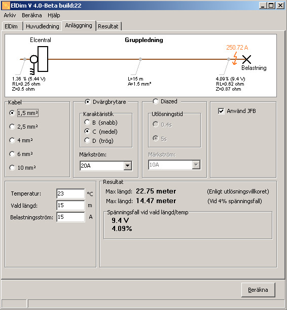

Har testat lite nu på morgonkvisten över en mugg kaffe.
- Vad har rutan för Systemspänning för funktion? Kan inte se att den ändras eller påverkar något.
- Begränsningen till 63 A tycker jag funkar bra. Likaså varningen när spänningsfallet blir över 100%
- Totala spänningsfallet kunde gärna få visas under resultatet för gruppledningen
- Separat belastningsström skulle gärna kunna vara defaultval, alternativt standard
- Felmeddelandena är inte så hjälpsamma, det vore bra om tillåtna värden antingen angavs bredvid inmatningsrutan eller i felmeddelandet.
- Hur är det med temperaturen för huvudledningen? Måste inte den vara 70 grader vid beräkning av utlösningsvillkoret? Kanske redan diskuterat i tråden?

Totalt sett tycker jag att ElDim nu är mycket trevligt, och absolut mitt förstahandsval framför ELVIS vilket är tämligen knöligt att använda.
Bra jobbat!

Systemspänning är gråad och har i dag ingen direckt funktion.
Nej expertmode skall enbart funka när man kör i Test-Mode (det är fel)
-Totala spänningsfallet kunde gärna få visas under resultatet för gruppledningen... Jo
men man bör skriva lite om att det behandlas som om det var resistivt så det behövs lite utrymme för att man inte blandar ihop med annat.. jag måste fundera lite på hur det skall visas.
- Separat belastningsström skulle gärna kunna vara defaultval, alternativt standard det här är basic mode och skall vara enkelt "för dom som lär sig"... så jag vill inte ha det som default,
i expert mode där kan det vara default. Vi borde väl snart vara färdiga för att fixa expert mode.
Felmeddelandena är inte så hjälpsamma, det vore bra om tillåtna värden antingen angavs bredvid inmatningsrutan eller i felmeddelandet. skall försöka fixa det
- Hur är det med temperaturen för huvudledningen? Måste inte den vara 70 grader vid beräkning av utlösningsvillkoret? Kanske redan diskuterat i tråden? Jo jag tror det, har en liten Idé om att man skulle ändra färgen på temp inmatningen när man ändrar på den samt skriva nått i resultatfliken. Men inte spärra möjligheten.
Har du sett att det finns en ny flik i inställningar?
Där man kan skriva in förvalda värden.

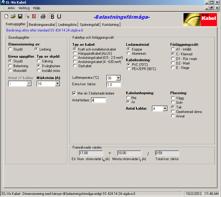

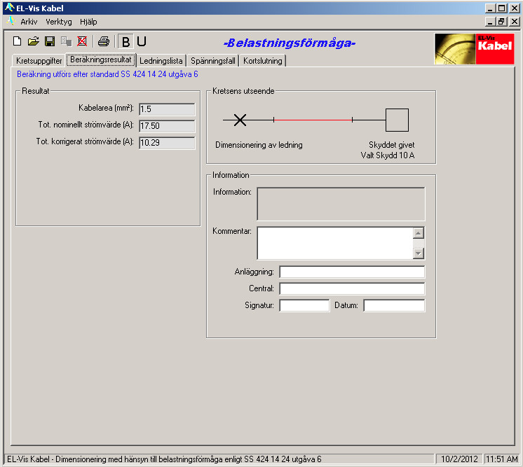

Nedan är ett fall som nog borde hanteras eftersom programmet är en dimensioneringshjälp för ledningar.
Det går att välja 1,5 mm2 ledning till en 20A säkring. Frågan är om man inte borde varna (ev blockera?) om ledningen är för klen i normala installationer.
Dvs,
1,5 mm2 varning/blockering vid >13A
2,5 mm2 varning/blockering vid >16A
osv.
Specialfall där man tex kör 16A på 1,5 mm2 kan lämnas till expertmoden.

Ja det låter som en bra idémycke_nu skrev:Nedan är ett fall som nog borde hanteras eftersom programmet är en dimensioneringshjälp för ledningar.

Ja, det är det uppenbara man inte ser... Det står ingenstans att ElDim endast räknar på utlösningsvillkor och spänningsfall, inte belastningsförmåga. Det får bli ett senare kapitel. Vi måste ju nu vara tydliga med vad ElDim räknar ut. En varning när man överskrider de vanliga värdena är inte fel, men med en brasklapp om att det inte sker någon kontroll på en kabels verkliga belastningsförmåga.
För dem som inte är bekanta med alla de parametrar som påverkar en kabels belastningsförmåga lägger jag upp ett par screenshots från ELVIS' belastningsprogram.
Bland det som påverkar belastningsförmågan märks:
- Typ av kabel
- Förläggning
- Antal belastade ledare
- Anhopning av flera kablar
- mm, mm

Jag lägger in en varning när man gör beräkningen inte blockera när man väljer.
för har man 1,5mm² o 10A och skall växla till 2,5mm² 16A så måste man i så fall välja area före säkring och tvärt om om man vill minska till 1,5mm² o 10A från 2,5mm² o 16A det blir knöligt och inte så lättanvänt.
Ja förläggning har vi ju inte med ännu.. men det är en hel del gjort runt det.
