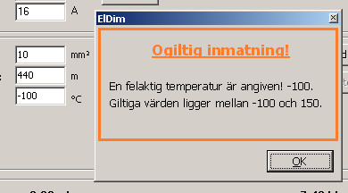

Hur käns felmeddelandet som kommer upp om man matat in felaktigt..??
Tagit bort rödmarkeringen mm. mycke_nu får se om det känns bättre nu.
Avsäkring/area meddelandet är kvar..
Det kommer även upp ett meddelande på resultatfliken.
skulle villja ha feedback på det. altså när area/avsäkring är fel.
Tycker det känns bra och lättarbetat efter en snabb test.
När behöver man egentligen klicka på Beräkna-knappen? Det verkar som om de flesta beräkningar (alla?) utförs direkt när man ändrar ett värde. Att ha både automatik och en knapp för vissa lägen medför risk för misstag.
Det vore nog trevligt om knappen kunde elimineras helt.
Edit: Bra med felmeddelandet, men det borde stå -99 till +150

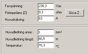

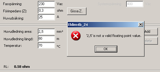

Hittade en lite bugg:
Här borde det finnas en varning för klen ledararea.
Det här är lite kryptiskt uttryckt.
Föreslår: Beräkna spänningsfall i anläggningen med max belastning på huvudledningen.

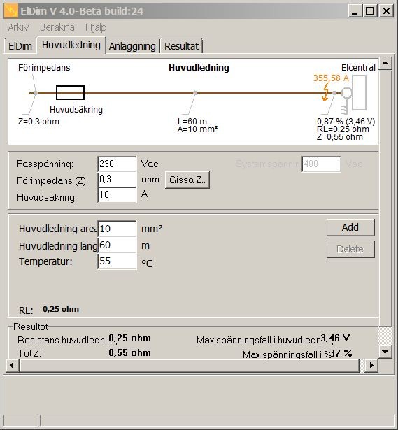

När man väljer fel area/avsäkring så skriver jag i resultatfliken
Ogiltig kombination av avsäkring/area är inmatad.
Max strömtäthet är ca 6A/mm² lite mer på tunna areor och lite mindre på grova.
max 13A på 1,5mm² och max 16A på 2,5mm² .
Skulle vilja få det här verifierat av er .... Jag har för mig att man brukar säga 6A/mm²
Är det här vi skall varna på? då blir det ca 6A/mm²
1,5 -13A
2,5- 16A
4 - 25A
6 - 32A
10 - 63A
hum i boken står det EKK dvärg B och C 0,1 s hittar inte för diazed
16 på 1,5 , 25 på 2,5 40 på 6 , 50 på 10 och 80 på 16
