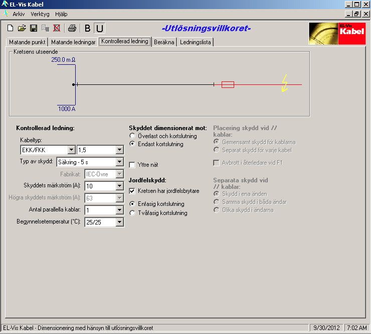

Ok, så om vi höjer resistiviteten överlag till 18.3 mΩ/m så hamnar vi inte på "fel" sida om Elvis, och det är kanske det viktigaste. Frågan är om det över huvudtaget är möjligt att räkna fram en ledningslängd med en noggrannhet på 3 siffror.
Troligen får man vara glad om två siffror är korrekta, men låt oss vara konservativa och helt på den säkra sidan eftersom konsekvenserna av av säkringar som inte löser är allvarliga.
Föreslår då även att ett val för JFB införs på gruppledningen, och att detta val gör att alternativet Diazed 0,4 sekunder inte är tillgängligt. Fallet med tvåfasig kortslutning kanske inte behöver behandlas i detta program?

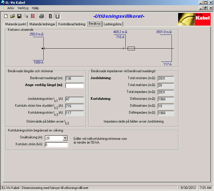

Jag har gjort tre nya lappar på trello
- Resistiviteten 18.3 mΩ/m
- Tempkoefficienten 0.00393
- JFB, men här har jag inte listat ut hur man ska räkna, eller hur Elvis räknar. Vore intressant med en jämförelse i Elvis mellan diazed 5s med och utan JFB.
Spänningsfaktorn ska vara 0.85 för diazed 5s och 0.95 för diazed 0.4s & dvärgar.

Jag håller helt med i vad som sammanfattas av Bo i #349, lägg in det nu när du uppdaterar. För matande anläggning får man ta in de värden man får från elleverantören, vi tittade lite på det i #91, men det ligger lite utanför det vi siktar mot nu. Det förekommer att man där använder spänningsfaktorer från 0.75 och uppåt inget man ska eller kan göra några antaganden kring men har man uppgifterna kan du givetvis införa funktioner för detta också.Krillew skrev:Om jag förstår er rätt Bo och mycke_nu

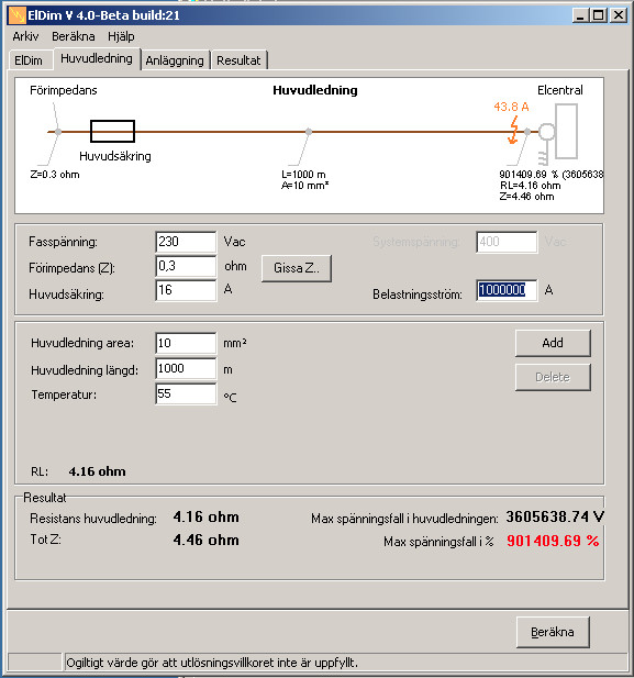

Småfel..
1. Det går att sätta belastningsströmmen helt oberoende av vald säkring upp till flera miljoner Ampere. Max kanske borde vara 100-150% av säkringen. Max spänningsfall bör inte heller kunna bli mer än 100%.
2. Väljer man för lång kabel eller för hög ström under Huvudledning klagar programmet på Ogiltigt Värde.. i statusraden längst ner. Detta är ganska missvisande. Det borde endast stå att utlösningsvillkoret inte är uppfyllt.
3. Spänningsfallet i gruppledningen borde inkludera spänningsfallet i huvudledningen för ett rättvisande resultat. Att strömmarna kan sättas obereoende av varandra är dock utmärkt!
1) Ja vi begränsar till max samma värde som säkringen för sen löser den i alla fall ut
Visst man kan ju överbelasta en Diazed ett tag utan att den löser ut. Jag sätter dom till max lika om ingen klagar..
2) Nu har vi väl valt och skriva ogiltigt värde vi får backa och kolla vad vi bestämde...
3) Jag kan lägga till en som visar totala spänningsfallet. Blir det bra? (jag tror vi haft det men vi tog bort det)
