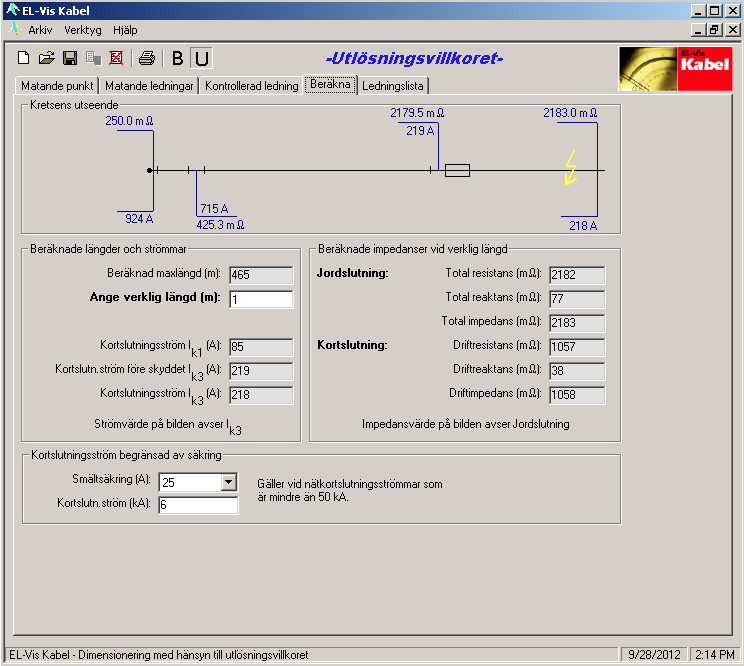

Mitt pumphusfall:
250 mΩ, 25AT -> 40 m 10 mm2 -> C10A -> 400 m 10 mm2 -> JFB, 10AT -> VU
Eldim anger max längd på gruppledningen till 141 meter.
ELVIS utan JFB hävdar 132 meter, vilket stämmer utmärkt eftersom ElDm inte tar hänsyn till JFB.
ELVIS med JFB säger emellertid 465 m! Denna skillnad är lite väl stor för att man skall kunna acceptera ElDims resultat när anläggningen har en JFB.

Om du låter ElDim räkna på 5 s för gruppledningen så kommer du nog nära 465 meter.
Men hur behandlar Elvis JFB och dvärg?
Det blir för långt, 546 meter, så det är inte heller bra.Bo.Siltberg skrev:
567 meter med B10A och 4 meter med C10A oavsett om JFB är valt eller ej.Bo.Siltberg skrev:
B10A blir 557 meter i Eldim, medan C10A inte klarar utlösningsvillkoret.

Att det inte stämmer mellan ELVIS och ElDim i diskussionen ovan måste bero på ett fel i Eldim. Som det ser ut nu när jag testar ligger detta fel i konstanterna för Diazed med 5 sek utlösningstid, Detta säkringsval ger konsekvent ca 6-7% för långa ledningar.
(Felet jag angav i diskussionen ovan var betydligt större, men detta berodde på att ELVIS ändrar temperaturen automatiskt i samband med att man byter säkringsvärde, vilket jag dessvärre missade.)

Jag har försökt härleda siffrorna i Elvis men inte lyckats speciellt väl. Det finns alltför många faktorer där den största verkar vara resistiviteten. Elvis verkar använda 18.3 mΩ/m, åtminstone för detta fall med 10 mm² N1XV. Resistiviteten varierar med några tiondels mΩ mellan areor och mellan typ av ledare (EK, FK, RK), och den kan också skilja sig för en koncentrisk ledare. ElDim använder 18.0 rakt av vilket inte kan anses vara fel, dvs den skillnad på 9 meter eller 6 % tycker jag faktiskt inte är mycket att yvas över.
Andra okända faktorer är övergångsresistans i säkringar och dvärgbrytare. Möjligen använder Elvis värdet av 2*1 m av den kabel som ansluts, lite svårt att se. Fler faktorer är temperaturkorrigeringar. Vi räknar ju alltid med 70 grader, men en kabel värms ju upp ytterligare under kortslutning, kanske ända upp till 150 grader om det är så dimensionerat. Vet inte om Elvis räknar med detta. Sedan har vi den ström som normenligt ska lösa en viss diazed (faktorn k).
På tal om temperatur så använder du 70 grader i ElDim för 10 mm²-kabeln till ditt pumphus. Skulle du lyckas värma upp den kabeln till 70 grader kanske det kommer några biobiljetter från nätbolaget som tack för en god kund
Vad Elvis gör vid JFB-fallet har jag inte lyckats klura ut. Ik1 sjunker från 101 till 85 A, varför ?!?!

Kan bero på att våra konstanter för dvärgar är lite avrundade nedåt för att ge lite marginal som jag skrev i någon tråd (kanske längre upp i denna). Vi får väl använda det exakta värdet...

Det finns en diskussion runt detta i hjälptexterna till ELVIS.Bo.Siltberg skrev:Jag har försökt härleda siffrorna i Elvis men inte lyckats speciellt väl. Det finns alltför många faktorer där den största verkar vara resistiviteten. Elvis verkar använda 18.3 mΩ/m, åtminstone för detta fall med 10 mm² N1XV. Resistiviteten varierar med några tiondels mΩ mellan areor och mellan typ av ledare (EK, FK, RK), och den kan också skilja sig för en koncentrisk ledare. ElDim använder 18.0 rakt av vilket inte kan anses vara fel, dvs den skillnad på 9 meter eller 6 % tycker jag faktiskt inte är mycket att yvas över.
Det var bara medan jag gjorde jämförelser, ELVIS sätter ju temperaturen till 70 grader så fort man ändrar exvis en säkring. I mina egna beräkningar använder jag 15 grader. (Har järnkoll på marktemperaturen eftersom jag har en jordvärmepump.Bo.Siltberg skrev:
Precis som Bo skriver kan man om man vill interpolera resistiviteten 18.1-18.3 mΩ/m för 1-10 mm², men jag ser det inte som meningsfullt för ElDim och det finns ytterligare parametrar att ta hänsyn till isf. Detta görs inte heller i ElVis som förövrigt inte bör hållas som något facit i dessa fall, det kan ses som ett mer proffessionellt användbart ElDim men är inte på långa vägar komplett om man ska vara helt korrekt.
Utlösningsströmmarna för Diazed som tabellerats i trådarna av mig är helt korrekta och enligt norm de behöver ni inte tänka på. För dvärgar är den som flera gånger nämnts valda så att man inte ska riskera att hempularna ligger på fel sida gränsen, även denna tycker jag inte ska ändras för vårt ändamål.
För att göra samma konservativa beräkning på resistansen kanske det i så fall är bättre att ta normens högre värde 18.3 generellt i ElDim. Tror att hela grejen med ElDim förfelas om vi ska dra in för mycket detaljer och spetsfundigheter, från början var det en korrekt skattning på säkra sidan för grupper med känd förimpedans.
