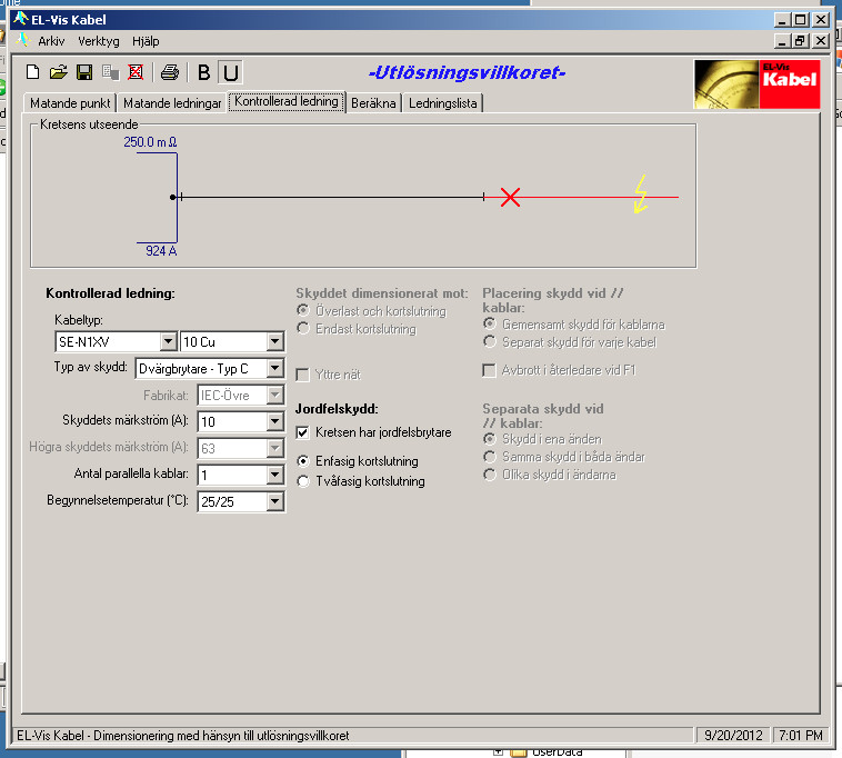

0,85 hum ja det är min konstant för fi måste kolla det, Skall prova med dina värden så får jag se
om även jag får felet.

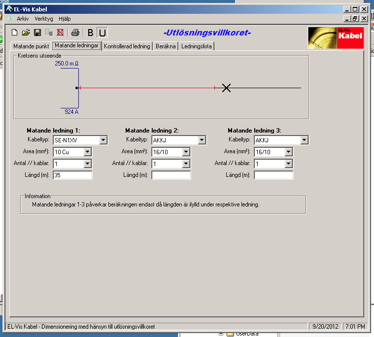

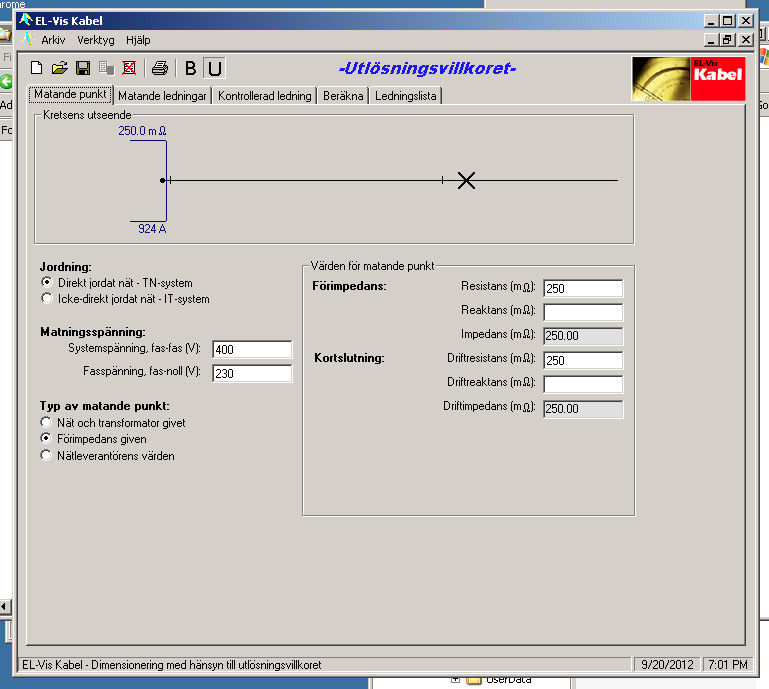

Vilka värden har du inmatade på huvudlednings fliken?
Om jag förstår El-Vis rätt så har du
0,25 Ohm in Z
0,403 efter huvudledning (hur lång vilken area??)
1,973 efter gruppledningen
tycker inte jag får till det hela med 220V fasspänning..
Hum.... ja det är nog extremvärden.. men skulle vara bra om jag får veta vilka..
Undrar om vi kan få en kommentar från GK100 här.
mycke_nu du kan spara beräkningen under Arkiv/spara om du sen kan klistra in det här i forumet så kan jag provköra samma beräkning som dig.

enligt mycke_nu:s gämförelse så skilljer det ca 0,1 ohm
så vilken huvudsäkring har du angivit??

Felmeddelandet med 0,85 floating point kom redan vid uppstart första gången innan splash-screen. Jag hade alltså inte haft möjlighet att lägga in några värden. Obs att jag har en US-version av XP.Krillew skrev:0,85 hum ja det är min konstant för fi måste kolla det, Skall prova med dina värden så får jag se
0,25 Ohm in Z
Gick på en bugg till där, tror jag.. Sparade inställningarna och dom hamnade i en .rtf-fil. När jag sedan skulle ladda in dem igen ville ElDim ha en .txt-fil.?!
Lägger upp filen som PDF.
Här följer samtliga screen shots från ELVISKrillew skrev:
