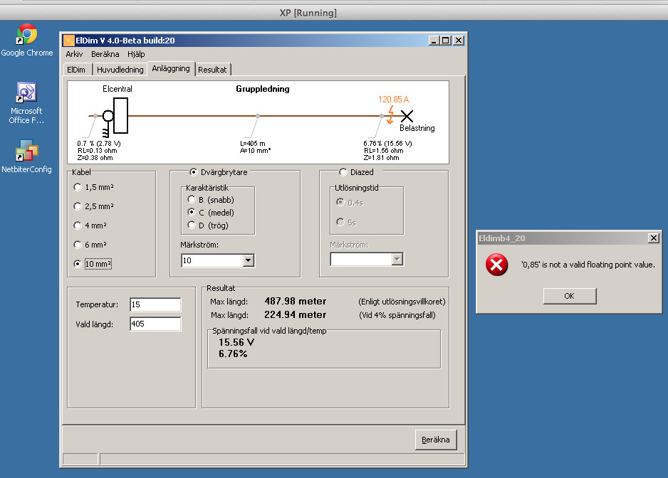

Testade just b4_20 och fick felmeddelande enligt nedan vid installation under XP i Virtual Box på OSX Mountain Lion. Programmet gick dock att köra utan uppenbara problem.

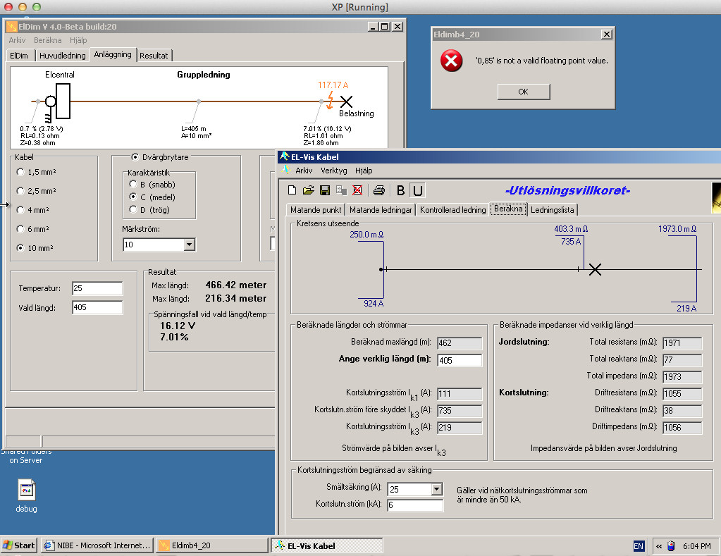

Körde en test med ganska extrema värden (real-world, dock!) och jag måste säga att det var en mycket trevlig upplevelse. Lättarbetat och överskådligt jämfört med ELVIS. En eloge!
Reslutatet diffar som synes något mot ELVIS. Kortslutningsströmen beror antagligen på att jag höftade till driftsimpedansen, men resistansen skiljer lite väl mycket, ca 6% lägre i ElDim.
