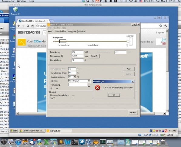

Vad har du för inställning i windows när det gäller separator tecken? Du kör "." förmodar jag. All konvertering mellan komma o punkt är inte kollat helt.
Bra att du hittade skall fixa det. Det är lite knöligt att tillåta både komma o punkt.
Jag ställde om till punkt som decimaltecken och fick samma fel.
Jag får köra igenom allt med "." som decimaltecken. kan nog tänkas att det är nått ställe till. som krånglar.

Tämligen säker på att det var Engelskt (US) tangentbord och språk eftersom det är en US-version av XP, men felet kommer även om jag kör med Svenska som språk.
Det konstiga är sedan att jag inte matat in värdet "1,5" någonstans, så det måste ligga i koden.
Jo jag har hittat felet.
Det uppkommer om man har punkt som inställning för decimalsepparator i windows.
Det är ju flera listor med data inlagda i programmet och det är när en av dom listorna laddas
felet uppstår. Jag har gjort en generell funktion för att hantera just sånt.
Men jag har tydligen inte bytt på alla ställen till den nya rutinen. det har hunnit bli ca 6000 rader kod det är lite o leta igenom för att ändra..
