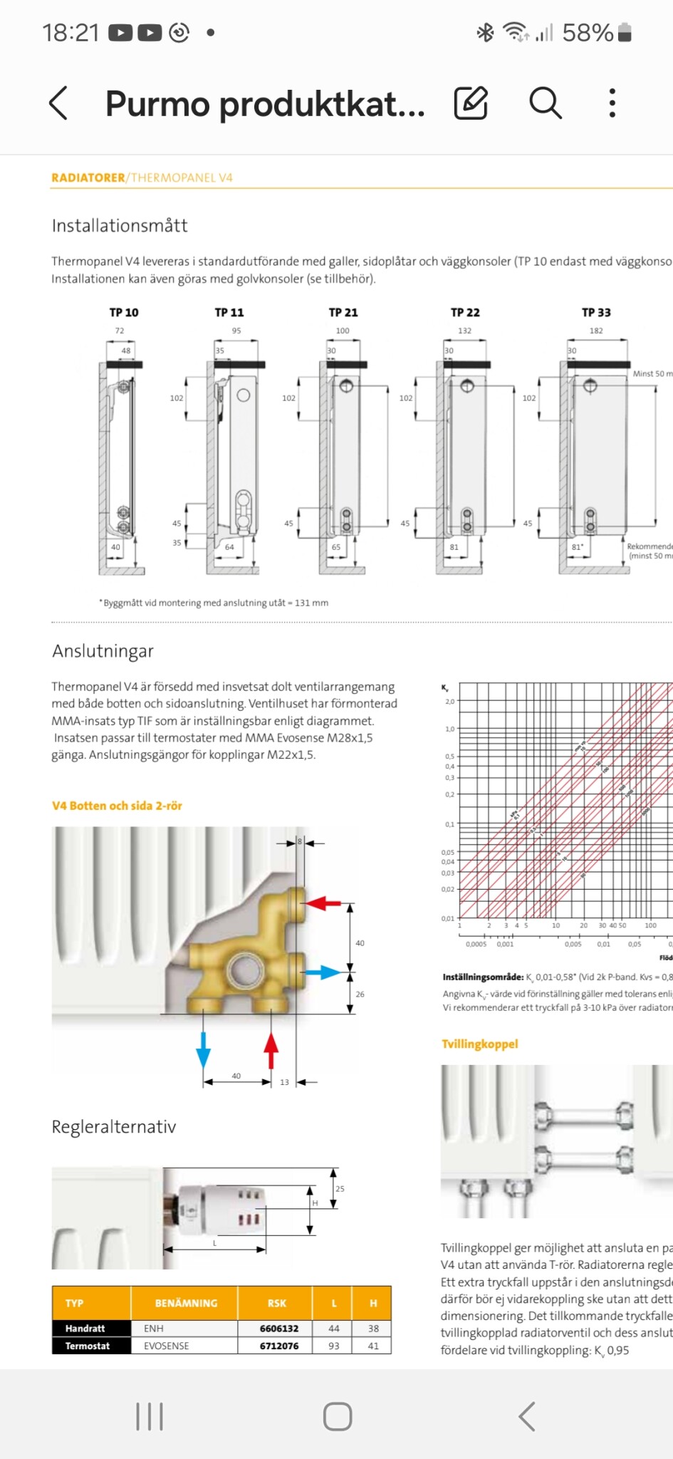

Hur ser det ut innanför täckplåten på sidan, går kanske att kroka av den. Ett foto på hur kopplet ser ut är bra om det går att se. Lite speciellt med 1 rörs, med inställningen.
Det ät Purmo Thermopanel V4,
Tekniska ritningar och diagram för radiatoranslutningar, installationsmått och regleralternativ med måttangivelser på svenska.
Sida 10.
Sen är det enrörskoppel utanför eftersom Thermopanel V4 bara finns för tvårörssystem.
Freniño
Sida 10.
OK bra med info. Lite lurigt då med att ställa in kopplet men ska nog gå. Sen det med ev fel väg på flödet, verkar som att allt är fel väg. Det blir att skifta vid värmekällan för att få en rak matning på rätt rör.
Blir till att kontakta rörläggaren som får komma och rätta till sitt misstag. Han hade låtit alla koppel vara helt öppna när han var färdig med installationen. Tror jag försöker justera dessa själva efter att han rättar till flödesvägen!
Om rörisen kommer så fråga vilken väg rören går till alla elementen, detta för att kunna justera in dom rätt.

Något annat jag ska tänka på med justeringen?
I ena slingan som ska justeras finns 3 radiatorer. Två av samma storlek och ett lite större. Det större sitter i mitten av slingan.
Den andra slingan har två radiatorer. Det första är lite mindre än det största.
Det är de två större radiatorerna jag vill ha varmast då de sitter i ett större vardagsrum. Kan jag strypa radiatorn i mitten på slinga 1 lika mycket som det sista? Det gör inget om det sista rummet blir lite kallare än övriga, men blir det dåligt för flödet att göra så?
Jepp normalt tex 5 element 5 varv på justeringen, så blir 1 varv att öppna på första och 2 varv nästa o.s.v. i ditt fall kanske med de stora 2 varv. men du får prova dig fram där. Den slinga med bara 2 element kan du öppna kanske 0,5 varv och nästa 1 varv. Vad var det för värmekälla du har, en VP så ska den ha så kallt som möjligt till baka. en diff på ca 7-10 C är lagom mellan ut och retur. Även där får du prova dig fram
