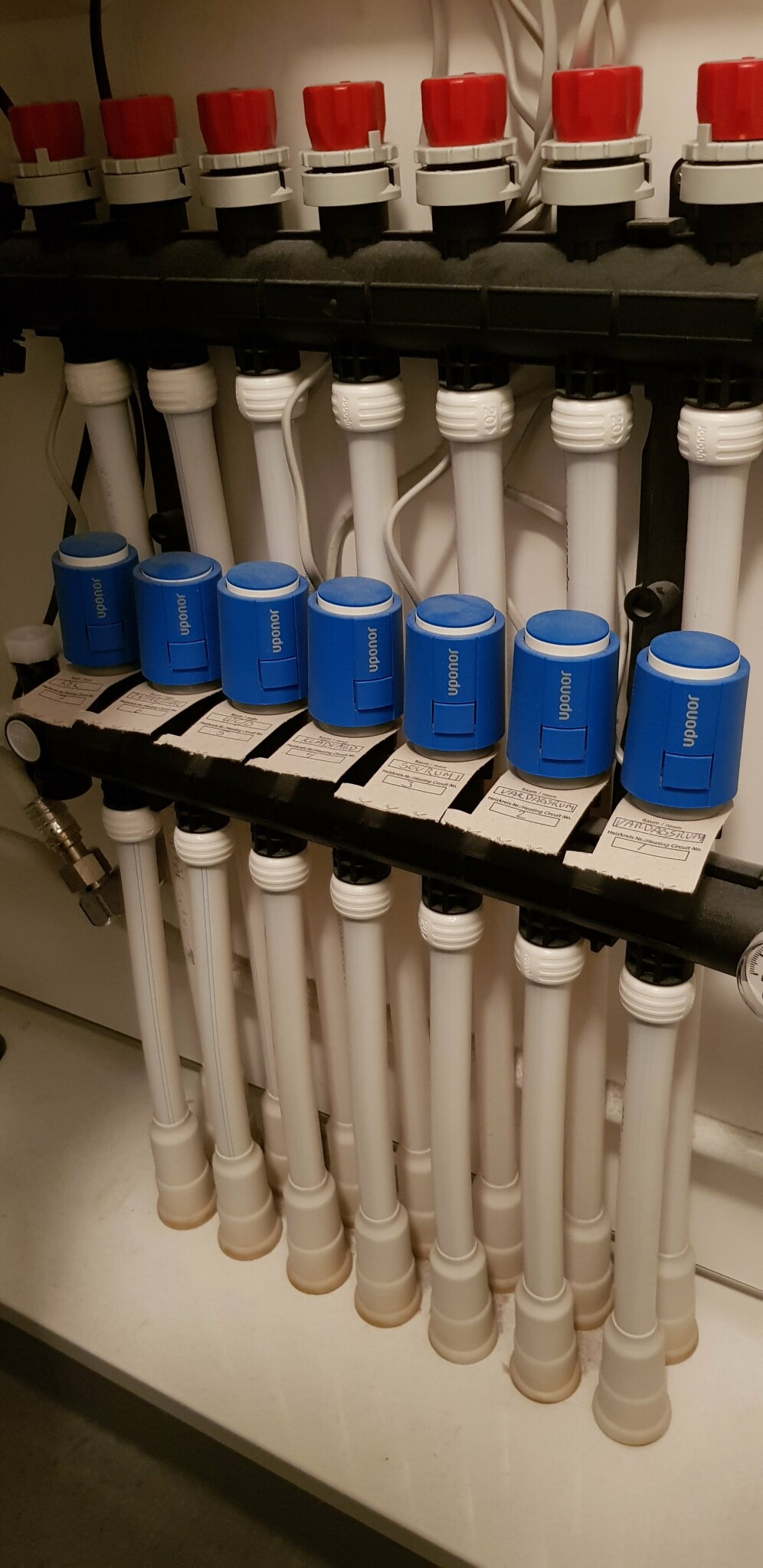

Donen tror jag brukar variera lite. Bifogar bild på hur de ser ut i nuläget. Men aldrig tänkt på innan om alla står helt öppna samtidigt mycket annars. Är det något jag kan/bör åtgärda på något sätt?J jonaserik skrev:Enligt första fotot så är alla termodon helt öppna och då kan det bli kortslutning i systemet, GV stjäl flöde från raddarna.. En fråga till. det ser ut att komma från höger från VP, strax innan GV så är det kopplat en del rör, går dom till raddarna. Du kan stänga av i någon timma på en av det röda som sitter strax före GV. Du kommer inte att märka om GV tas ur bruk på den tiden.

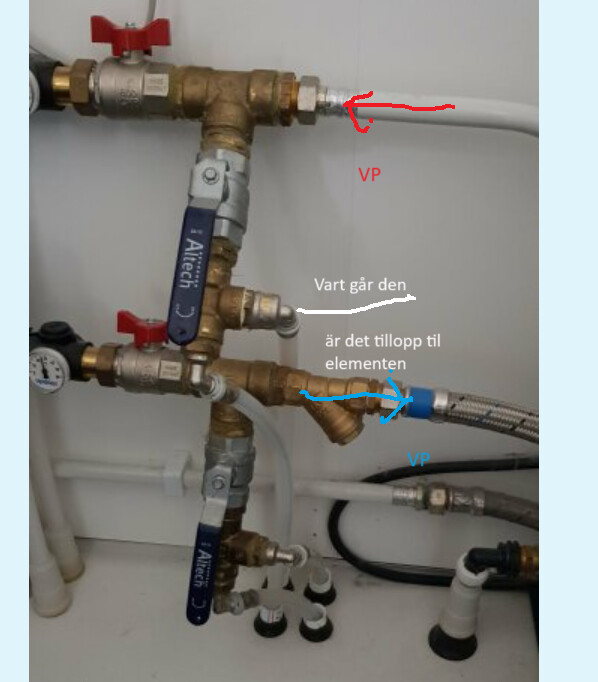

Varit i kontakt med hjältevadahus också som rekommenderar en golvvärmeshunt (som ni andra) men det ingår inte från dem.
Juste missade din fråga om rören. Blir svårt att få till en bild ikväll men fixar det imorgon annars.J jonaserik skrev:
Det är 4 rör som kommer från golvet och fördelas på de två altech-ventilerna. Dessa 4 rör är tillopp och retur för de två slingorna till elementen. Rören som går in i den översta känns varma och måste vara tillopp till elementen.
De undre är kallare och sitter på returen.
Nu är jag tillbaka igen. Efter lite pillande upptäckte jag att alla ventiler till golvvärmen i centralen var öppnade på max. Hittade ingen beräkning bland ritningarna men hittade en ritning över hur långa alla slingor är. Ställde om ventilerna efter ett förenklat schema jag hittade från Uponor. När detta korrigerades började varmt vatten komma upp till övervåningen också.
Men jag har för tillfället släppt övervåningen och vill få ordning på golvvärmen där nere till att börja med då det fortfarande är ojämn värme. Det är framförallt rummet med den kortaste slingan med mest strypning som fortfarande är på tok för varmt. Enligt Uponor ska ventilerna inte ställas på ett värde som är är mindre än 1,5 med tanke på risk att ventilerna sätter igen. Rummet med kortast slinga hade jag dock velat strypa mer egentligen. Är det någon fara eller finns det något annat sätt att komma tillrätta med flödet dit?

Men jag lyckades i alla fall hitta siffror för manuell inställning av ventilerna för mitt system som skulle användas om "smatrix var ur funktion". Jag har nu ställt in golvvärmen efter det och det var lite skillnad jämfört med hur jag hade det innan. Den kortaste slingan (tvättstugan skulle stå på 0,8. En bit under de 1,5 som Uponor rekommenderar som minsta-värde. Men står det i ritningen följer jag det och det lär bli stor skillnad. Nu avvaktar jag igen och ser vad som händer. Ska bli spännande att se tempdiffen mellan övervåning och nedervåning när alla flöden för golvvärmen är som de ska. Ska kolla vad delta-t ligger på också om en dag eller två. Ska mäta detta med en IR-termometer då jag inte tror att de som sitter på tillopp och retur idag stämmer. Värdena stämmer aldrig överens med det som presenteras i värmepumpen. Där brukar det ligga på 3-4° delta-t. Tänker att jag får kolla delta för både golvvärme och radiatorer och sen tillsammans. Sen ändra flöde i något av systemen utifrån det.

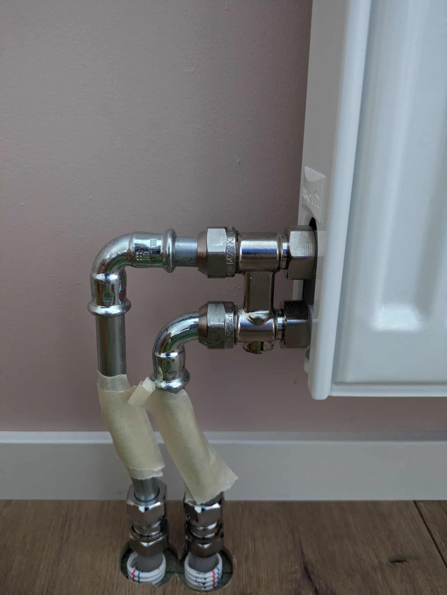

Jag börjar bli väldigt förvirrad. På bifogad bild vad är tillopp och vad är retur?
Jag har thermopanel v4. Enligt en produktbeskrivning från Purmo ska det övre (vänstra) vara tillopp. När jag mäter temp med IR-termometer får jag konsekvent högre temperatur på det nedre (högra) på alla radiatorer. Jag mäter med en Bosch ptd1 på maskeringstejpen. Behöver hålla termometern ca 10-15cm ifrån för att närområdet ska hamna på röret. Gör jag fel?

Stäng av elementet, vänta tills rören är kalla, öppna elementet och känn på rören. kan vara felkopplat i andra änden, på matningen av värmen. Du får försöka hitta rätt vid värmekällan. har hänt förr att röris fått ihop det fel. Är det lika på alla element så är det lättast att vända rören på bara ett ställe.
Tack för svar! Påverkar det mycket?J jonaserik skrev:Stäng av elementet, vänta tills rören är kalla, öppna elementet och känn på rören. kan vara felkopplat i andra änden, på matningen av värmen. Du får försöka hitta rätt vid värmekällan. har hänt förr att röris fått ihop det fel. Är det lika på alla element så är det lättast att vända rören på bara ett ställe.
Hur stänger jag av det? Passerar inte vattnet bara genom kopplet ändå om jag vrider ner termostaten till 0?
Kan i och för sig stänga av slingorna helt från källan och sen starta igen därifrån
Som jag ser så har du 2 rörssystem, 1 rör med värme till och ett rör retur. Det varma riktigt varmt och det andra något svalare, så nästa element ha den lägre tempen på ett rör. Med ca samma temp på ett rör på alla andra element så är det 2 rörs, det ser rätt nytt ut och vad det är ska du fråga rörisen som gjort rörläggningen. Det med felkoppling kan vara lite diffust från mig, men en tanke, det är VP du har och innanför frontluckan sitter det nertill en pump. Du får följa röret på trycksidan ( finns en pil på pumphusets sida ) och se vart det går. Lite knepigt för en som inte vet riktigt hur det fungerar, men att våga är hälften vunnet.
Du har där antingen ett korskoppel eller enrörskoppel.F Freniño skrev:Jag börjar bli väldigt förvirrad. På bifogad bild vad är tillopp och vad är retur?
Troligast korskoppel.
Då ska det vänstra röret vara kallare än högra.
Övre anslutningen på radiatorn är tilloppet, då måste det högra röret upp genom golvet vara framledningen.
Edit: Det kan vara avstängningsventil istället för korskoppel.
Jag har enrörssystem, inte två. Det är thermopanels enrörskoppel ni ser. I första inlägget finns bild på radiator med korskoppel också.
Finns avstängning för både retur och tillopp till radiatorerna vid fördelaren. Har stängt av båda och väntar på att rören ska kallna. Återkommer med om det är felkopplat eller rätt om en stund
Ja, det gör stor skillnad om vattnet kommer in via toppen eller botten.
När vattnet kommer in via toppen så sprids värmen längs hela överkanten på radiatorn, samt ner i alla kanaler.
Men kommer vattnet in via botten så stiger varma vattnet upp i första/andra(/tredje) kanalen och ut.
Eftersom det är enrörskoppel/enrörssystem så ska alla enrörskoppel vara olika injusterade så att första radiatorn får minst delflöde och sista radiatorn får max delflöde.
