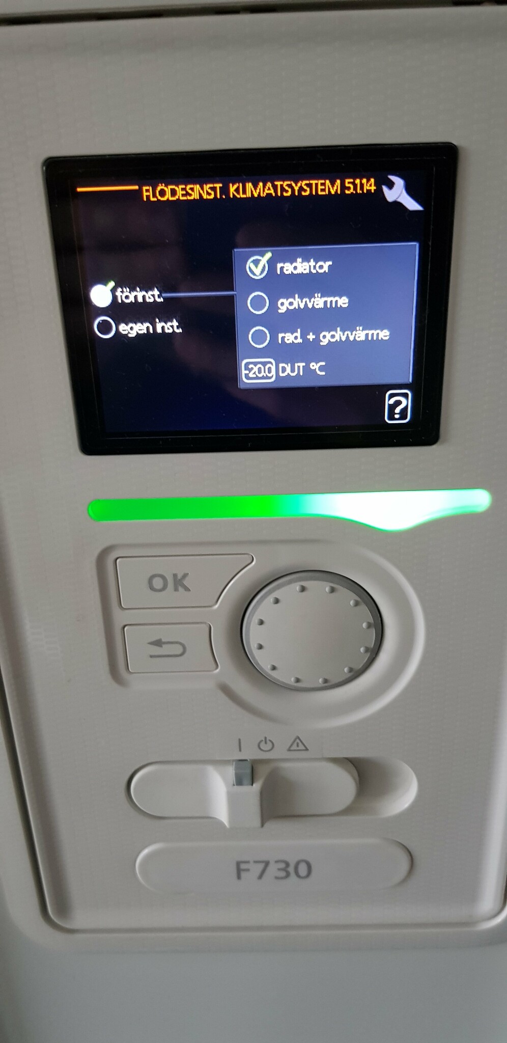

Jag fattar verkligen inte hur jag ska justera på själva pumpen. Jag försöler trycka överallt och hålla inne där menyn säger att manöverknappen ska finnas men det kommer inte fram något på displayn. Helt mörkt som i bilderna jag skickade.J jonaserik skrev:NU är vi där med det nya som ska vara så bra, att variera pumphastigheten på dom via datorn. har du manualen för den. Det går att ställa om med att trycka på pilen. Det ska vara på sidan 77 i den och det ska vara den raka kurvan som är beskriven på mitten ( den med svart figur ) den ska då indikera med streck och det gäller att få fart på flödet, så det orkar knuffa ut det. 3 st är maxfart, manualen finns här

Däremot i servicemenyn på pumpen går det att ändra hastighet samt flödesinställningar. Något här jag ska pilla på? Ändrade precis pumphastighet till 80%
Hur mår golvvärmeslingorna av konstant högt flöde?
Cirkulationspumpen i F730 styrs via styrsystemet i F730 så det stämmer säkert bra att det inte går att ändra inställningarna direkt på cirkulationspumpen. Bra att du provade att ställa upp den en del i servicemenyn.

Ah okej! Tack för förklaringen!J Josth skrev:Cirkulationspumpen i F730 styrs via styrsystemet i F370 så det stämmer säkert bra att det inte går att ändra inställningarna direkt på cirkulationspumpen. Bra att du provade att ställa upp den en del i servicemenyn.

Justerskruvarna på kopplen är ändrade enligt tidigare instruktion, cirkulationspumpen uppskruvad till 80% men fortfarande två graders diff mellan uppe och nere. Fortsatt problem med att ena slingan på övervåningen känns kallare än den andra. Men jag avvaktar något dygn som @jonaserik råder till. Uppdaterar tråden inom kort. Om det fortfarande inte blir bättre tar jag först kontakt med hjältevadshus för att se om de har någon tanke kring dimensioner på radiatorer och därefter kontakt med rörmokaren som varit här och gjort installationen för att se vad han säger.
