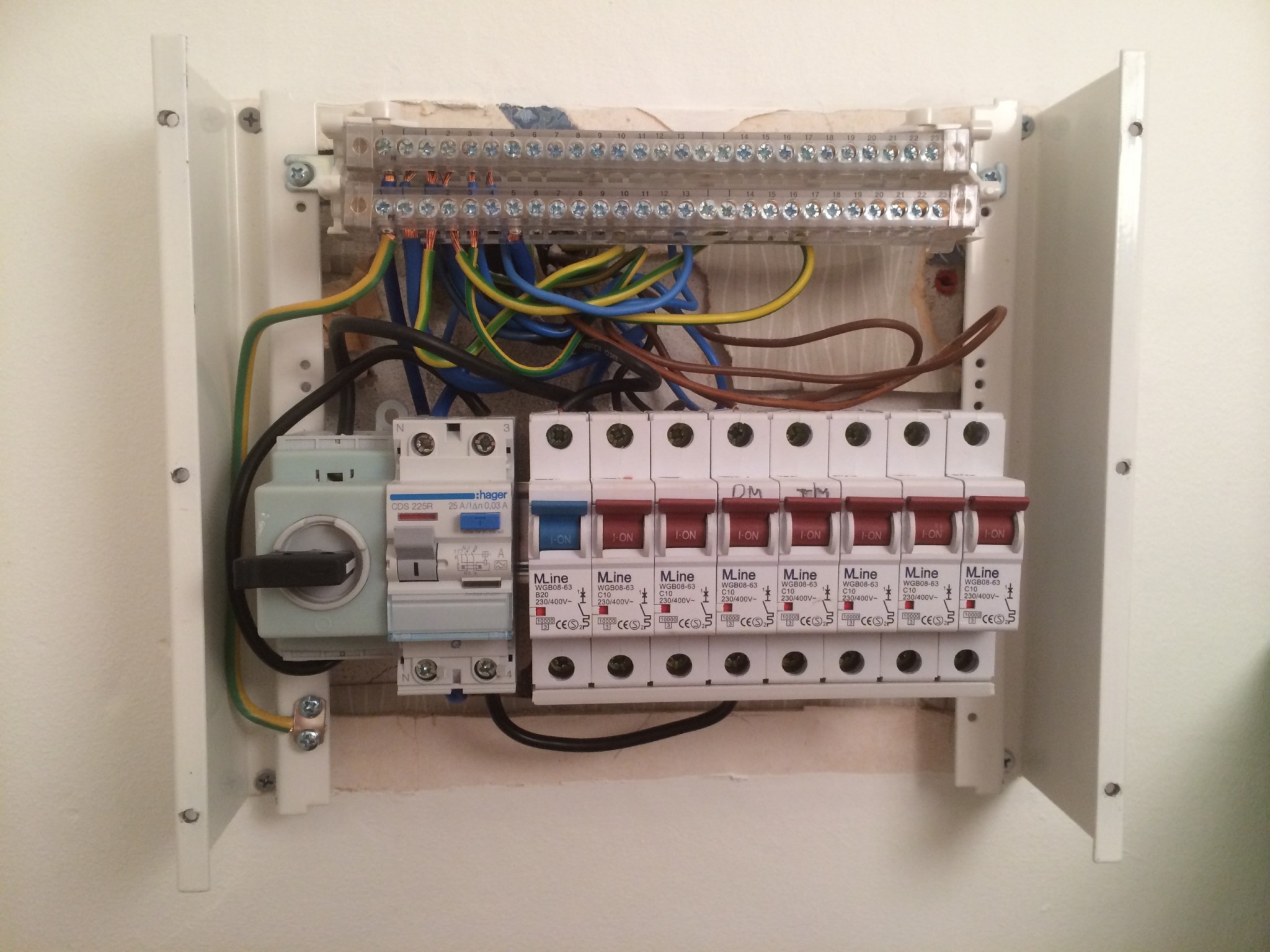

Problem med jordfelsbrytare!
Tja!
Tack för all er hjälp, det uppskattas! Det är bara fas&nolla (svart & blå) som kommer ut ur väggen, in i centralen. Ingen jord alltså.
Här kommer 2 bilder till:

Givet det där gruppschemat håller jag med tidigare talare om att det verkar fattas någon jord. 5,6,8 & 9 borde alla vara jordade, men jag ser bara 3 st anslutna på jordskenan (utöver jordningen av själva kapslingen).
Nu behöver kanske inte det vara relaterat till ditt problem med JFB, men det borde utredas innan man lämnar denna central.

Precis, borde inte två av nollorna sitta på jordskenan, alternativt ha en tredje skena för jord+nolla?ullberg skrev:Givet det där gruppschemat håller jag med tidigare talare om att det verkar fattas någon jord. 5,6,8 & 9 borde alla vara jordade, men jag ser bara 3 st anslutna på jordskenan (utöver jordningen av själva kapslingen).

Har man förväxlat jord och nolla i någon dosa då, kanske felkopplat i just det eller de uttag som bråkar? Att JFBn löser så markant enbart i dessa uttag, även vid mycket låg last, tyder på felkoppling.
Det är ju lite skumt med en saknad skyddsledare i centralen som kan vara värt att undersöka.
Med lite systematisk felsökning bör du enkelt kunna hitta felet. Har du en multimeter kan du ohmmäta mellan N och PE-skenan i centralen, med både huvudbrytare och JFBn brutna. Det ska inte finnas kontakt, men har du det så ligger N och PE ihop i någon dosa eller rör. Om du får tillfällig kontakt som snabbt försvagas så är det ingenting att bry sig om för det kan vara någon avstörningskondensator du mäter. Plugga ur alla apparater för att undvika detta.
Sedan kan du ohmmäta mellan N i centralen och N i alla uttag (via en lång mätledare), motsvarande för PE till PE i uttag och dosor. Där ska du ha kontakt med förväntad ledare. Kanske finner du att PE i centralen har kontakt med en blå ledare i någon dosa etc.

Jag har felsökt jordfel i samband med att vi bytte central från gammalt proppskåp och det är inte lätt tyvärr... Nu har du en väldigt liten central så det borde gå lättare och eftersom du bara har en fas behöver du inte vara rädd för att koppla loss nollan eftersom du inte kan få 400V i uttag vilket annars är risken vid tre- (eller två-) fas.
Kan du se vilken säkring som har vilken nolla i centralen?
Då kan du stänga säkringen och koppla bort den nollan och jorden helt ur klämmorna. Lämna bara en kvar och testa, koppla sen in nästa och testa igen.
När du hittar säkringen som JFB löser på kopplar du ur den första, sen den andra, o.s.v. och efter varje urkopplad testar du igen.
Detta är för att du ska kunna se om det är relaterat till en säkring eller om det är två eller fler som är inblandade...
När du sen vet vilken säkring eller säkringar det är är det lättarre att börja kolla uttag och dosor...

Jag tror att chansen, eller risken, är stor att det inte kommer att tillföra något att koppla bort nollor i centralen för att se vad som händer. Detta eftersom felet är så tydligt lokaliserat till två uttag i vardagsrummet. Jag skulle rekommendera en kontroll i strömlöst tillstånd.
