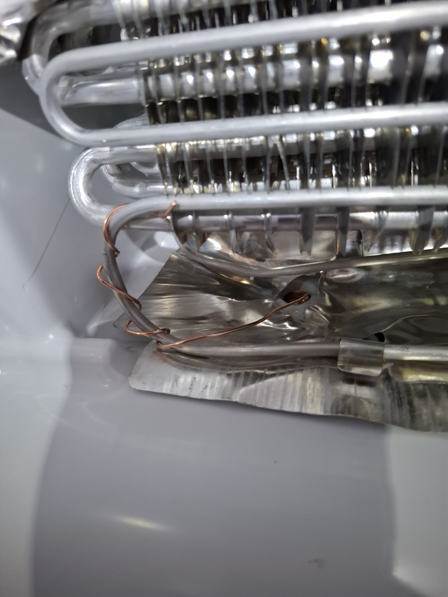

Har haft samma problem med vårt frys också. Nu hoppas vi att det ska funka Närbild av frysens insida med synliga metallrör och kopparkabel.

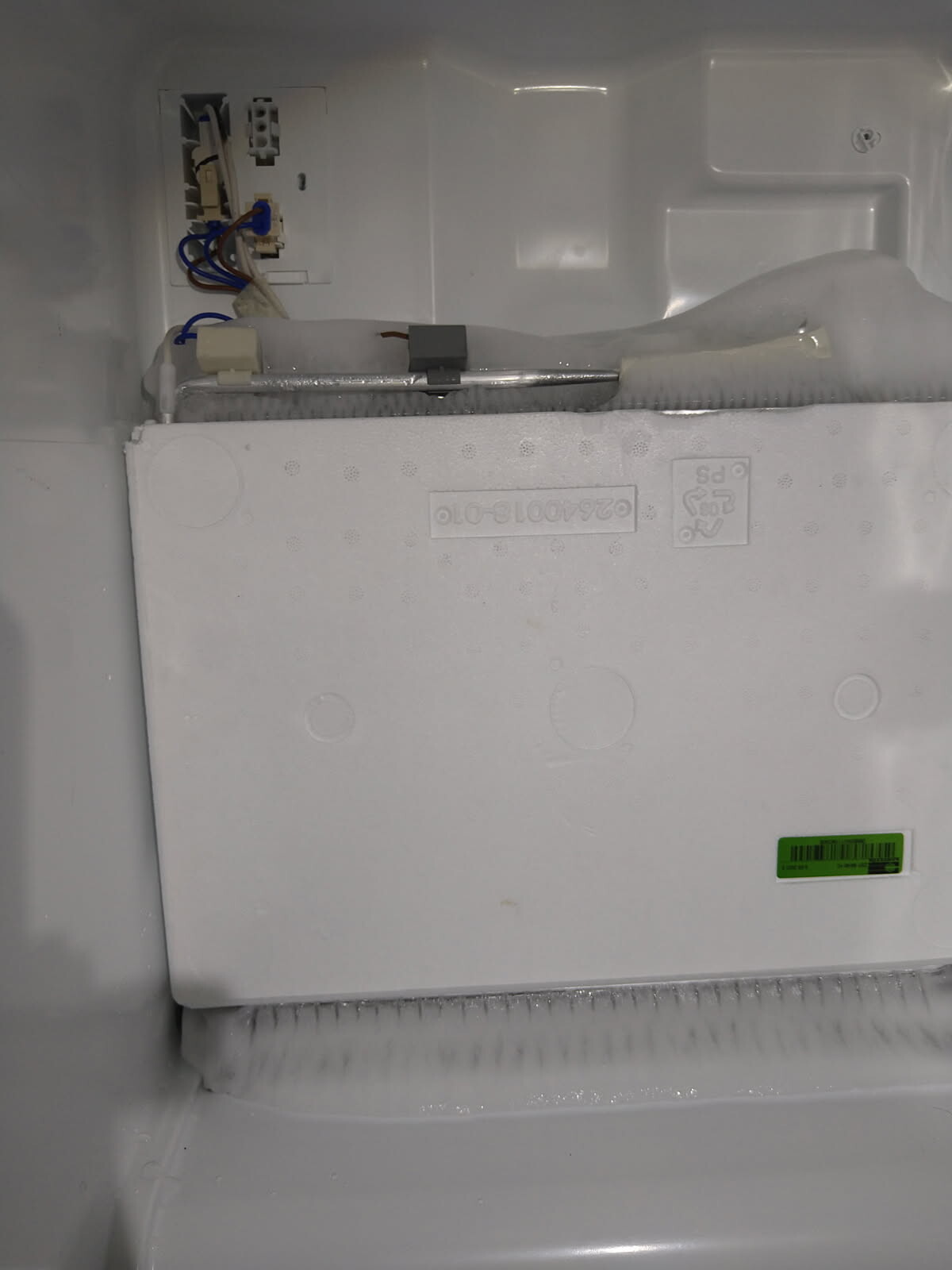

Hej vi har troligen samma fel med en electrolux lnt5tf37w2 men fattar inte hur man ska lossa plastpanelerna inne i frysen. Vi har skruvat loss skruvarna men kan ändå inte lossa panelerna. Var sitter klippsen (om det är så att det finns sådana)?
Lite återkoppling... det visade sig att vi, utöver isen på insidan av frysen, även hade is hela vägen upp till fläkten så när den väl tinat gick det bra att lossa på plastpanelerna. Nu har frysen gått i snart två månader så vi hoppas att den fortsätter att funka och att vi slipper problemet med krypström... Nedan är bild på isblocket som var kvar efter vi fått bort plastpanelerna...
  • Isblock kvar inuti en frys efter att plastpanelerna har tagits bort.

För oss verkar det som om det ev. börja frysa på igen men vi pallade inte åka o köpa 2mm aluminiumtråd. Vi snurrade ihop några koppartrådar från en gammal elsladd istället. Så om du funderar på att göra detta gör som proffsen ovan och använda tråd som är minst 2mm😅
Hej igen!
Testade att vira en 2 mm aluminiumtråd som på era bilder efter att ha frostat av ordentligt. Höll i ca 6 mån (bättre än hur det var innan) men nu börjar det samlas is i botten igen så får frosta av på nytt. Några tips på annat man kan tänka på eller modifiera? Hur har det gått för er andra som testat samma?
