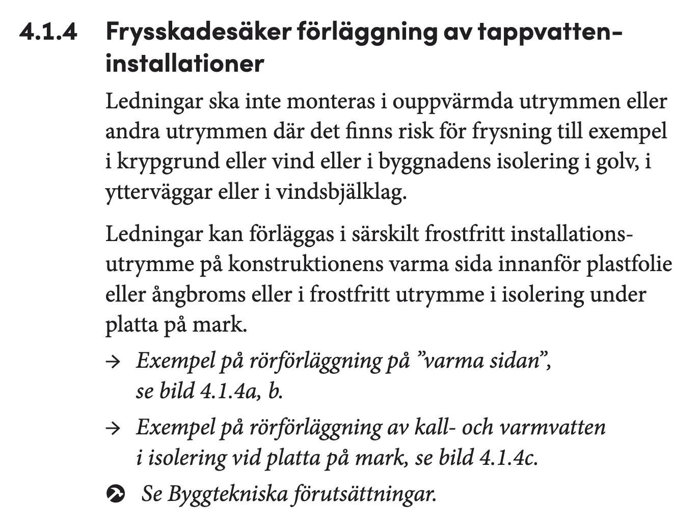

Vi har anlitat en firma som renoverat vårat badrum i höstas. Vi berättade att vi haft problem med att det fryst i ledningarna till handfatet (detta har skett en gång när det var -30 i några dgr i följd). De drog om alla ledningar och renoverade hela utrymmet. Nu har vi ännu större problem, nu fryser det i ledningen mellan handfatet och duschen samt ledningen till toalettstolen. Vi har i dag -18. Vi har löst isproppen till duschen två gånger på en kväll..
Är detta något man kan påtala till byggfirman? Vi har mer problem idag efter renoveringen än innan renoveringen. Vi berättade ju om vårt problem med frusna ledningar när de rev badrummet och det var inte ens i närheten så här mycket problem som vi har nu..
Innan renoveringen hade vi alla rör utanpåliggande i badrummet. Nu efter renoveringen ligger alla rör i väggen.

Det verkar vara fel på utförandet av tjänsten. Då har ni rätt att få det åtgärdat enligt konsumenttjänstlagen.
Branschstandarden Säker vatten (2021:2) anger att tappvattenledningar inte får installeras på detta sätt:
Sida med byggstandard Säker vatten, punkt 4.1.4, om frostsäker installation av tappvattenledningar.

Ja, konsumenttjänstlagen ger er den rätten.
4 § anger att tjänsten ska utföras fackmässigt. Det har detta företag inte gjort. Därmed är tjänsten felaktig enligt 9 §. Det ger er rätt att reklamera tjänsten enligt 17 §.
