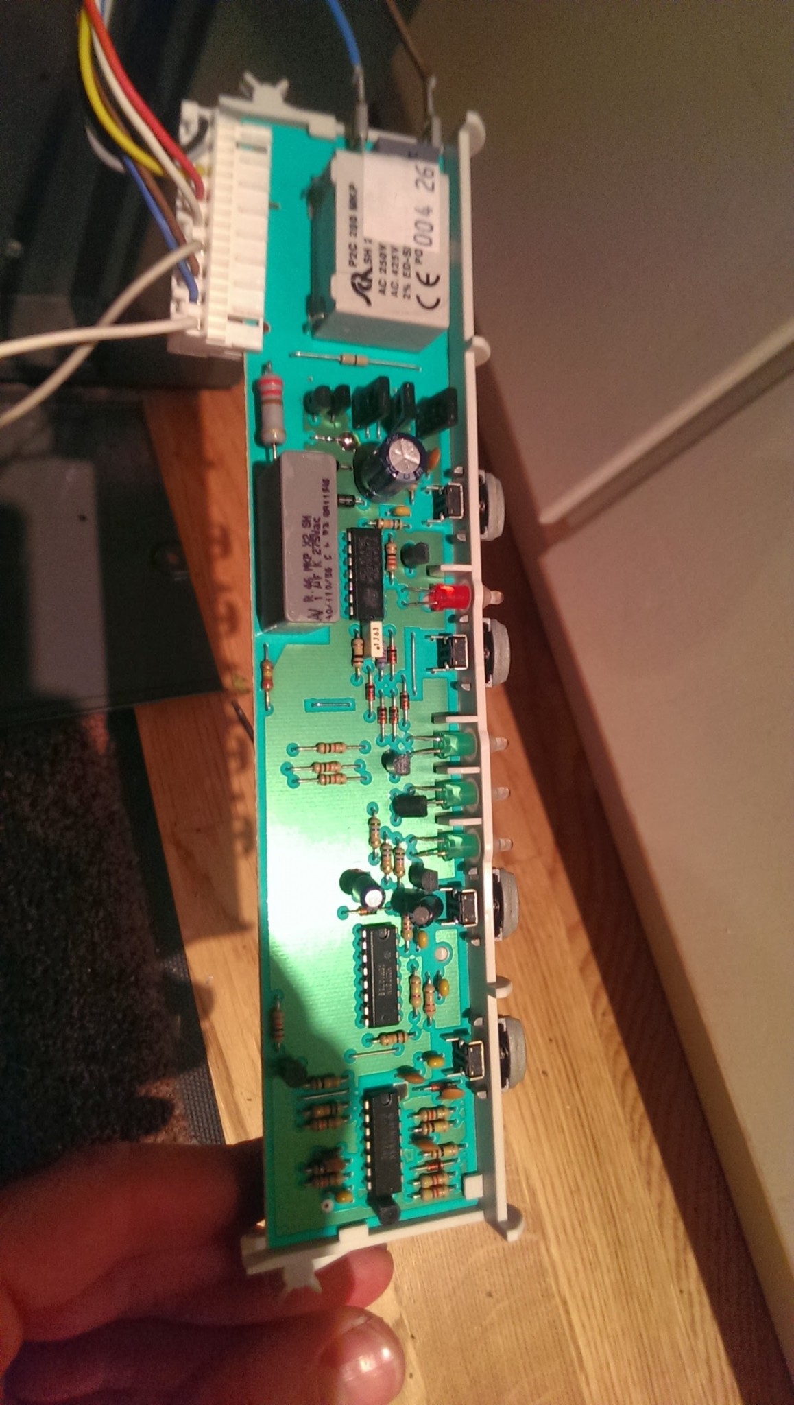

Det är ju svårt att säga säkert men har du samma symptom som jag och TS skulle jag gissa att det är samma problem. Skruvar du loss kortet bör du kunna jämföra med bilderna i tråden. Mycket troligt har du samma eller snarlikt kort och då tippar jag på att det är samma fel.

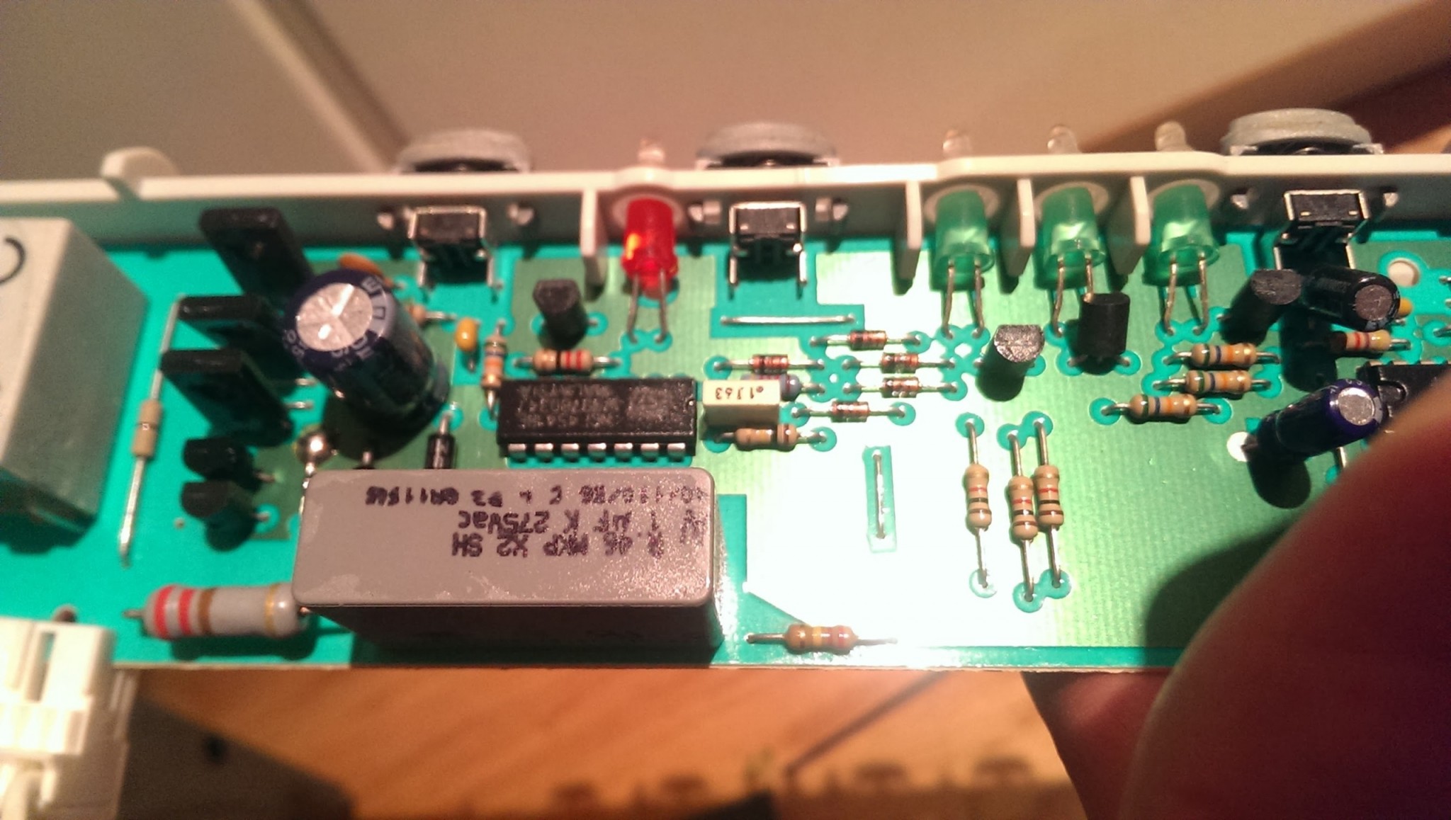

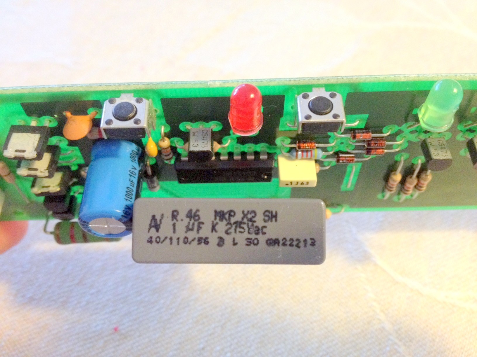

Så här såg det ut på mina svärföräldrars kort, 1uF.
Alfredo

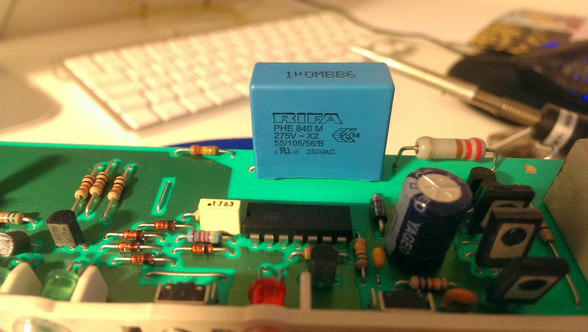

Tack för inlägget och bilden! Nu vet vi alla vad det ska vara för konding. Min på 680 nF var ju då i alla fall inte för stor och den har fungerat bra nu i drygt ett år. Antagligen är värdet inte jättekritiskt men det är bra att veta vad det "ska" vara.

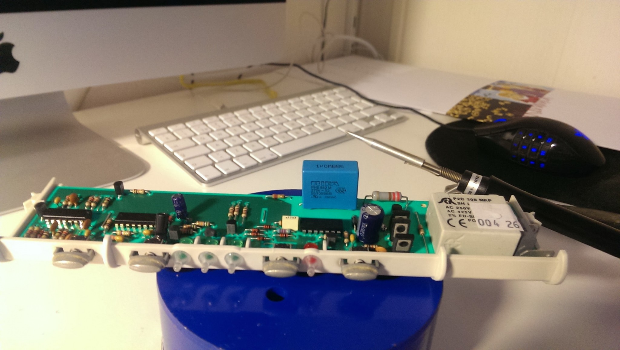

Har köpt köksfläkten Electrolux EFT 6466/S på blocket för 300 sek. Den var trasig från början. Har läst den här forum, köpt X2-kondensator 1 uF 275 VAC, PHE840MY7100MD16R06L2 på Elfa för 25.60 sek (klicka här), lödpenna och lödtråd. Lagningen tog 10 min max. Fläkten fungerar jätte bra nu.
Ett stort tack! God Jul!:thumbup:

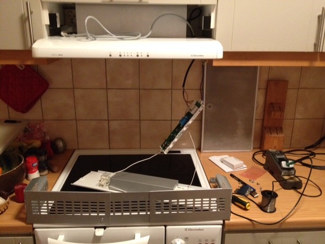

Sådär ja! Mer än ett år senare tog jag tag i saken och bytte X2-kondingen och inte helt oväntat fungerar nu fläkten ihop med lampan. Jag var lite orolig att jag skulle vara tvungen att plocka ned hela fläkten från väggen men det gick fint att få ut kortet ändå. :)

Har liknande problem. Om lampan tänds kan inte fläkten startas. Om lampan är släckt går det att starta fläkten men bara på läge 1, inga andra lägen funkar. Lampan går att tända då fläkten startas först. Jag har bytt kondensatorn, men ingen skillnad. Någon som har några idéer vad det kan vara för fel?
Det finns ett motstånd i serie, det finns en zenerdiod, och det finns en glättningskondensator. Någonting här hänger inte med längre. Kan du mäta spänningen över den stora glättningskondensatorn, både tomgångsspänning och när du trycker på knapparna.
