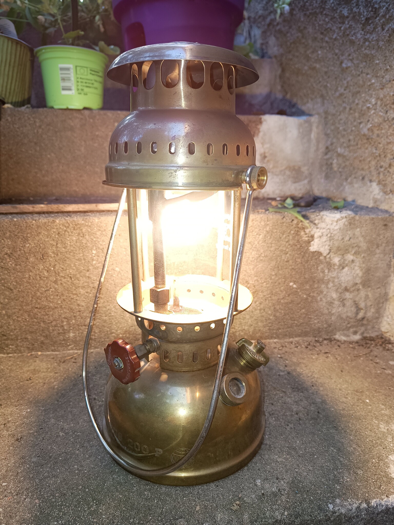

Tyvärr är det en kinesisk lampa från tidigt åttiotal och inte samma kvalitet som Optimus som jag har några av sedan tidigare. Dessa var i prima mässing, denna endast förnicklad plåt.
Optimus var försvarets stormlykta och en del såldes som överskott på nittiotalet då den eviga freden skulle råda men tyvärr långt ifrån alla. Kommer ihåg ett samtal med en bekant som berättade hur anställda på P10 sattes att krossa nya lyktor i hundratal😥.
De lyser riktigt bra, här en bild på provkörning av en äldre lampa från civilförsvaret.

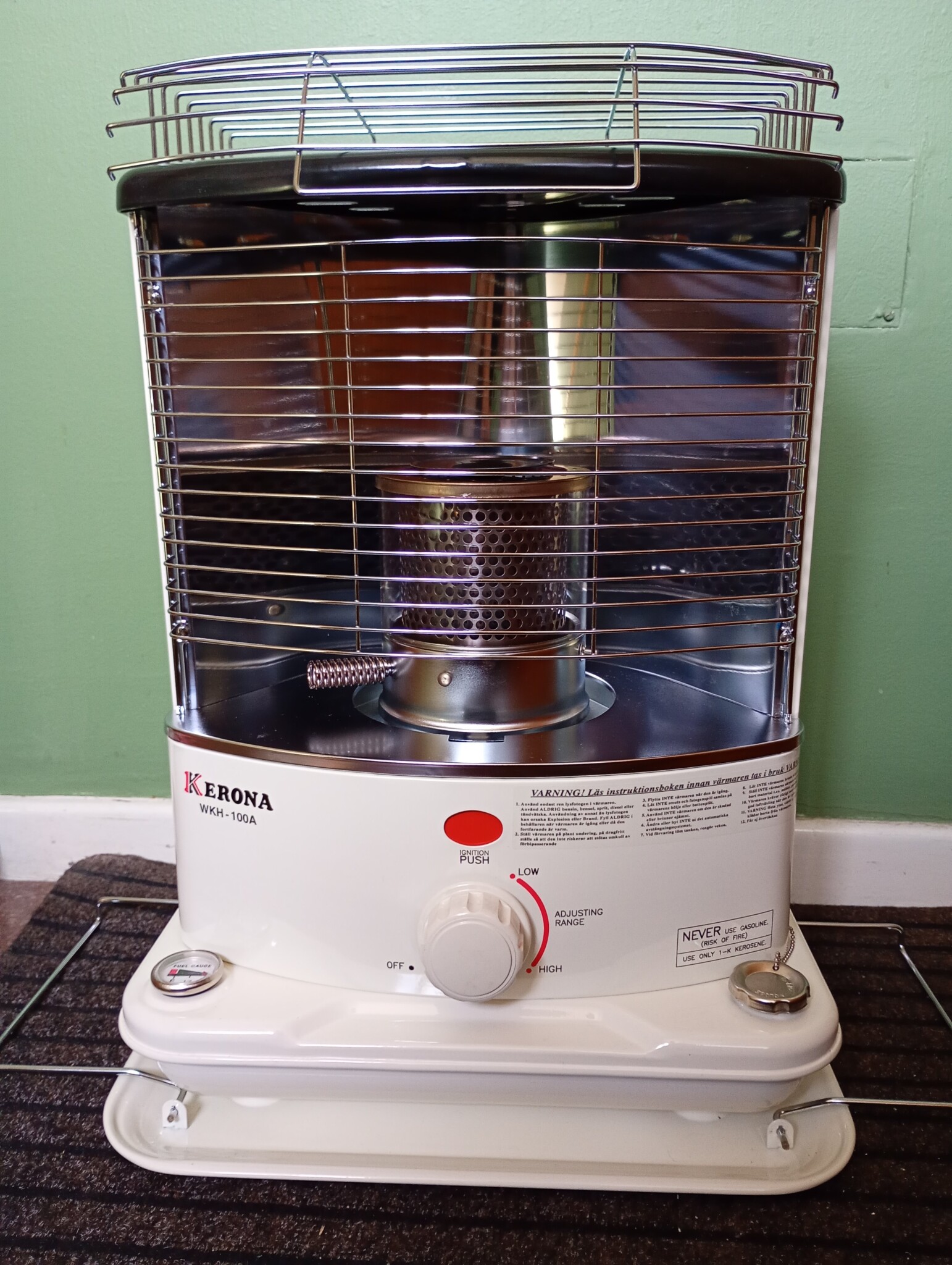

Köpte även en fotogenkamin som är runt trettio år gammal men stått oanvänd. I bruksanvisningen står uttryckligen att inget annat bränsle än lysfotogen under några omständigheter får användas.
Modellen har glasfiberveke och borde väl kunna köras med tändvätska, lampolja eller i värsta fall diesel.
Lysfotogen är redan idag svårt att få tag på och i ett krisläge lär det inte vara lättare.
Någon som har erfarenhet av dessa bränslen och hur de fungerar?
Alla vanliga lampor med veke fungerar ju utmärkt med tändvätska även om det kan lukta något mera så jag antar att det rimligtvis bör fungera även i denna.

Är inte lampolja samma sak som lysfotogen?
Besläktade men inte identiska, lampolja har högre flampunkt och består mest av paraffinkolväten.A Anders_Nilsson skrev:
Lampolja fungerar sämre till kök och lampor som fungerar genom att bränslet förgasas men är ju perfekt till brännare med tygveke, vad jag funderar över är om glasfiberveken sätts igen eller på annat vis blir förstörd av tyngre bränslen.
