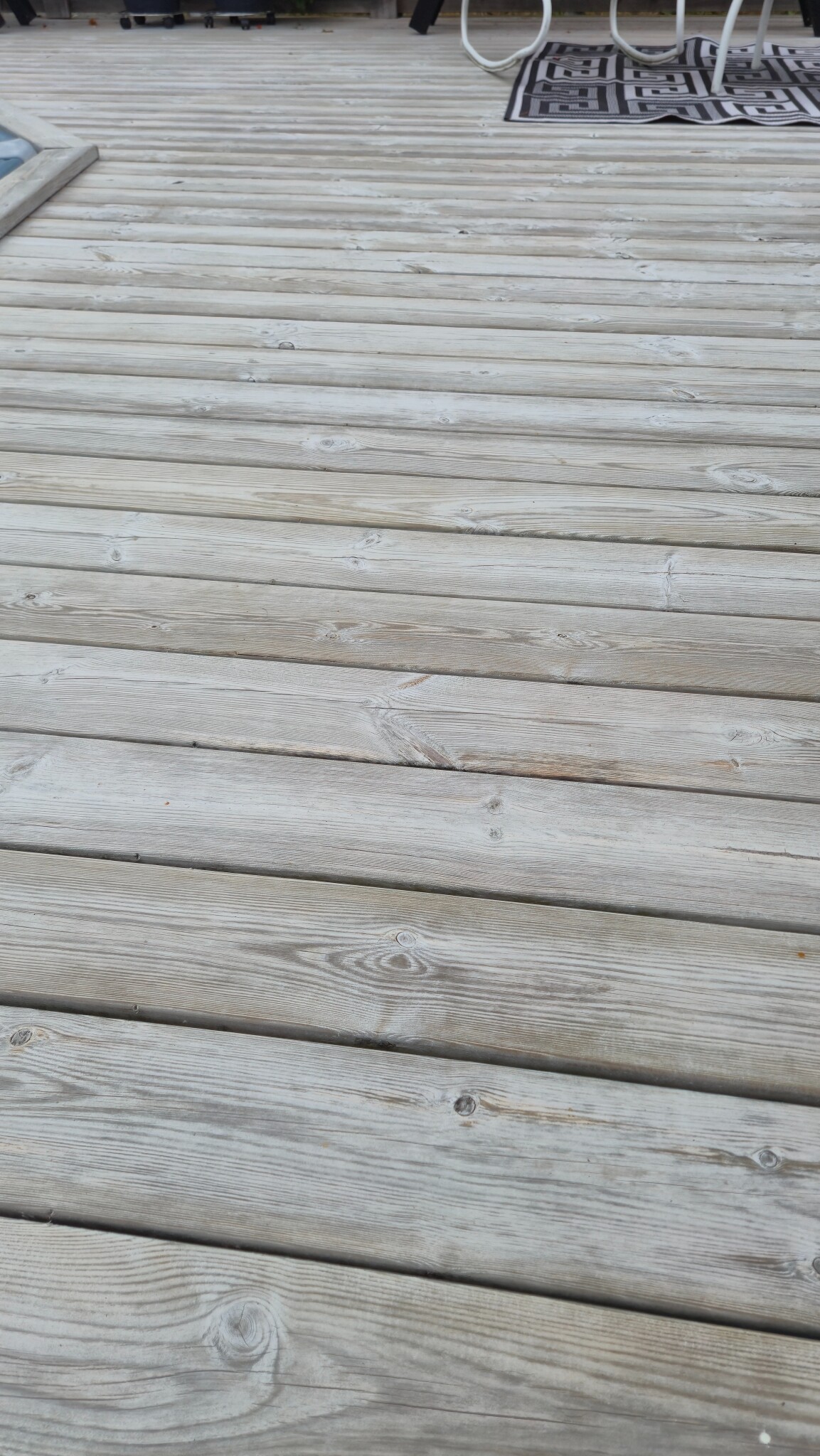

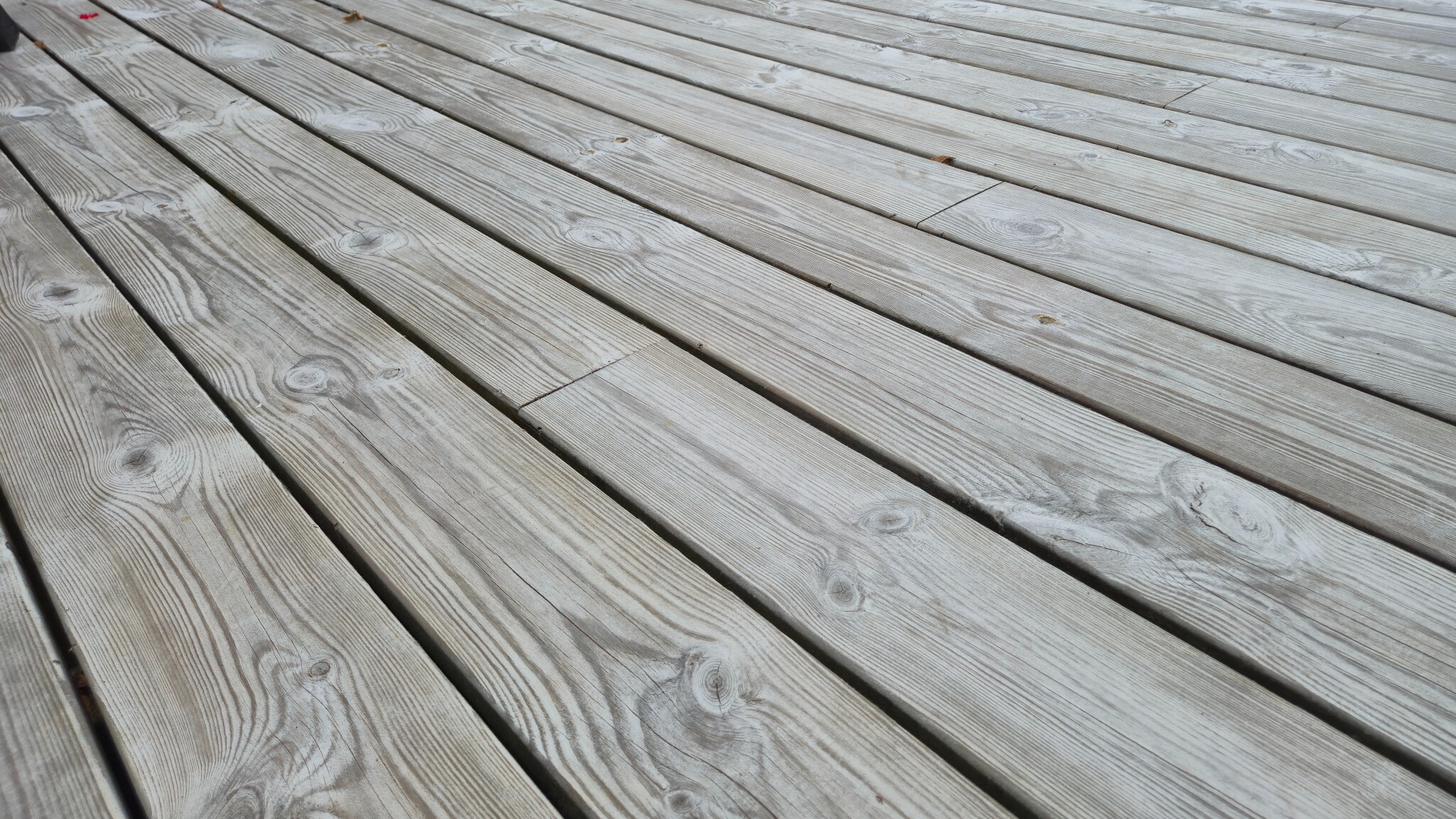

Tjena!
Förra sommarens projekt var att bygga en altan på 35 m². Tralldäcket blev klart runt augusti 2025. Materialet var premiumtrall, men redan i maj i år såg jag att stora delar av däcket har åldrats extremt dåligt.
Några av problemen som dykt upp på bara ett drygt halvår:
  • Generell sprickbildning och fiberresning: Mycket stickor, urfallande kvistar och spruckna kvistar.
  • Ojämn krympning: Alla plankor lades ihop utan spalt, men nu varierar springorna mellan 2 mm och 10 mm. Några brädor har till och med krympt på längden.
  • Sortering/kvalitet: Förstår det som att premiumtrall inte ska ha genomgående kantkvistar och bör krympa relativt jämnt tack vare jämnare kvalitet och impregneringsgrad.
Jag har inte lagt massor av trall tidigare (förutom en liten balkong för tre år sedan med budgettrall – som än idag ser betydligt bättre ut än denna altan). Min bror, som är snickare, hjälpte till och reagerade inte heller på virket när vi lade det, utan vi sorterade bort de uppenbart dåliga bitarna direkt.
Bygghandeln ska nu äntligen komma ut och kolla altanen. Jag gissar dock att deras svar blir den klassiska: "Trä är ett levande material, det beror på väder och vind, och du får 10 nya plankor som kompensation."
Min oro är hur detta kommer se ut om 2–3 år om det ser så här tråkigt ut efter en vinter. På sikt ska det byggas uterum och en trallnivå till som delvis ska stå på tralldäcket, så det måste ju bli rätt från början.
Jag är inte superpepp på att lägga en veckas semester med diskbråck på att riva och lägga om allt på grund av dom sålt en undermålig produkt.
Hur hade ni drivit detta mot bygghandeln? Vad har man för rimliga chanser till kompensation när trallen redan är skruvad? Kostnad för trallen var ca 13K och med reglar och plint och hemkörning blev det ca 20K jämnt kostnad för material är en sak det som kommer svida långt mer är allt jäkla arbete. Och 24 skruv per planka som ska bytas.

Q qvirre skrev:
Jo, det spelar roll. Alltså det är ju inte världsviktigt att man får samma mellanrum efter 1 år men vill man det så spelar det roll.
Alla brädor sågas med kontrollerad fukthalt till samma bredd på sågverket. Så när alla brädor efter 1 år har fått samma fukthalt som omgivning och årstid så kommer de ha samma bredd allihopa igen.
Däremot när du monterar så har de inte samma fukthalt och om du då skulle mäta varje bräda så ser du att bredden skiljer sig flera mm mellan varje bräda. Således behöver mellanrummet skilja flera mm mellan varje bräda för att de ska bli rätt i slutändan.
Genom att använda samma cc mått kommer alltså mellanrummet vid montering vara olika, för att sen bli lika när alla brädor når samma fukthalt.
När man istället använder samma mått på mellanrummet vid montering är det samma vid montering men kommer sen att skilja sig åt.
Personligen tycker jag inte det stör om mellanrummen är lite olika men jag lägger alltid med cc 126 ändå för den viktigaste funktionen med detta är inte estetisk utan för att säkra att man inte får rejäla spänningar när avståndet annars blir 0 på hösten/vintern (vid max fukthalt). Då går skruvar av och altanen blir full av alger.
Med rätt cc avstånd rinner vatten alltid av.
Det här är branchstandard och vad som anses vara fackamannamässig montering.
Ska man få pengar åter, annat än som ren goodwill, behöver man följa branchstandard.
Om jag ska gissa har TS inte följt branchstandard på övrig montering heller (de flesta har inte läst den) och reklamationer är därför inte möjlig. Det som brukar hoppas över är stumskarv, syllpapp, grundolja på ändar, förborrning vid ände samt också detta med avstånd mellan brädor.

Farstatjej90 Farstatjej90 skrev:
Brädorna har krympt olika mycket, det spelar ingen roll med vilket avstånd dom lagts. Det hade blivit ojämnt oavsett..
Du har fel!
Naturligtvis spelar det roll hur de läggs. De skall alltid läggas med samma avstånd cc. Har brädorna ojämn fuktighet kommer det se ojämnt ut vid läggning. Men så snart de torkat, och alla fått samma fukthalt blir det jämnt. Precis som @qvirre oxo förklarat.

Du blandar ihop lite saker här. Vad är premiumtrall enligt dig? Du har fått trall enligt klass G4-2. Vissa säljer exakt det som premiumtrall. Så det är vad du har fått. I alla fall enligt det du skrev tidigare. Om du kollar på hemsidan där du har köpt det så lär du hittar det. G4-2.
Det är inte stället där du har köpt som har gjort fel. Det kommer så från sågverket. Handlaren kan inte öppnar alla buntar och sorterar och sen skickar tillbaka till sågverket. Det är i slutändan du som gör det jobbet. Handlaren vet att det blir så och därför byter dom ut utan problem.
Jag skulle säga att du kan förvänta dig följande. Dom byter ut antalet brädor som du anser är dåliga utan extrakostnad. Men att du ska få en ytterligare kompensation är inte realistisk tyvärr. Då skulle nog alla sluta sälja trall så småningom. Systemet är uppbyggd att köparen sorterar bort dåliga brädor och får dom utbytta. Man skulle såklart kunna önska sig att sågverket gjorde rätt från början men tyvärr kommer det nog inte att hända.
