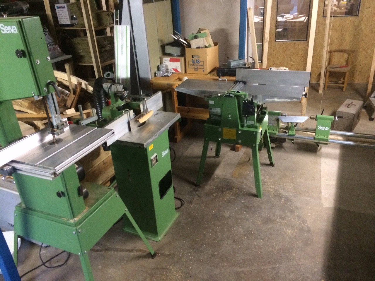

Mordförsök... Jo jag är faktiskt riktigt skärrad. Om man identifierar denna typ av fel skulle de flesta sannolikt vara ganska glada att det finns säkerhetsfunktioner, men istället har man överlagt kopplat bort dem och kört ändå. Riktigt dödsfälla. Sågen köptes av en arvinge från ett dödsbo och grejerna hade stått outnyttjade i några år. Så killen som sålde har ju ingen susning om detta sannolikt, men har ändå sökt honom då han bedyrade att allt fungerade när de togs ur drift. Köpte Bandsåg, Vertikalfräs, Rikt/plan, svarv och utsug i ett paket.

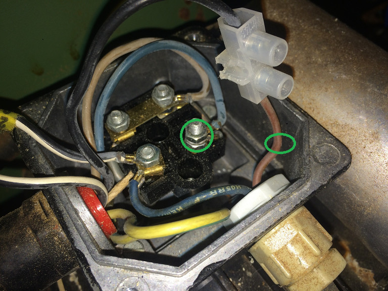

Ang. motorn skall jag fortsätta felsöka när jag kommer hem idag, men tänkte att första steget är att koppla ur alla fyra ledarna som går till motorlindningarna men ha resten kopplat/byglat lika dant som det är när den är komplett kopplad. Då kan jag se om jag får bort kortisen och isolera felet till själva motorn.
Dock kan jag inte riktigt förstå varför kondingen är kopplad på ett sådant sätt så den ena parten från den går tillbaka genom kablaget upp till kontakthuset. Kanske ligger den över brytaren men förstår inte riktigt varför.
Normalt sett tycker jag den borde ligga mellan de gröna markeringarna nedan...
Men å andra sidan förstår ja inte riktigt vad kretskortet i kopplingsboxen har för uppgift heller... Sitter ju någon fet mosfet på kylelement där, och lite kondingar och motstånd, men vad den har för funktion förstår jag inte. Mjukstart behövs väl inte på en sådan kondensatorkopplad motor? Men men jag är ju heller inte elektriker..

Svårt att se helheten här, vilka kablar som är vad. Men om kondingen är en driftskondensator så ska den vara inkopplad mellan N eller L och mot den andra lindningen på motorn, dvs mellan två terminaler på bild. Har du automatisk motorbroms på sågen? Elektroniken kan vara till för det.

Nu har jag lossat samtliga inkommande kablar från motorn = den är helt urkopplad förutom att den fortfarande är mekaniskt monterad på maskinen.
Resultatet är att jag trots detta har summer-signal mellan samtliga inkommande stift på motorns terminal och jord. Dvs motorn måste vara kortsluten på båda lindningarna = skrot eller? Kan inte se hur det skall kunna vara så annars.

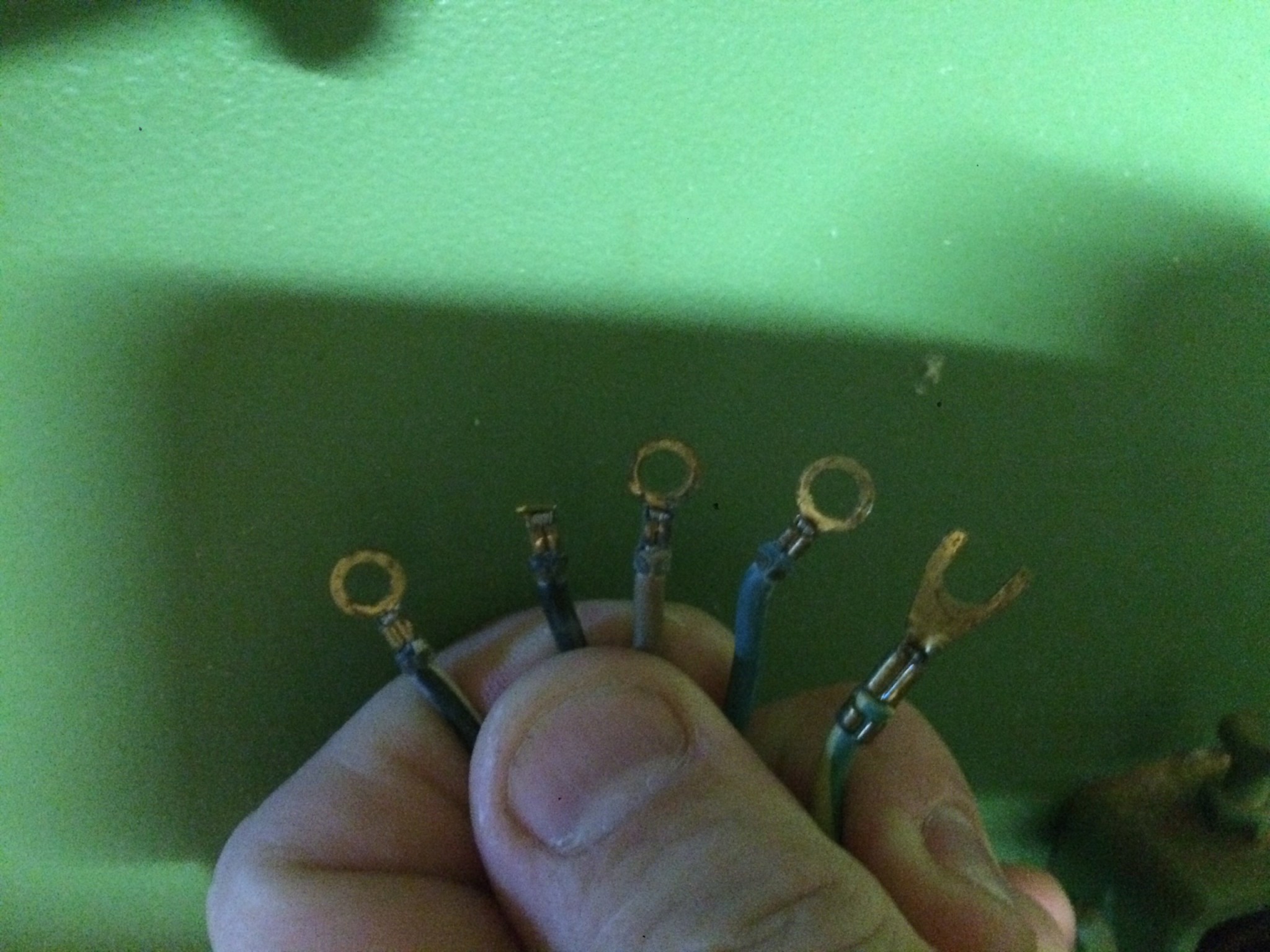

Kan oxå konstatera att tråden som gick in i sockerbiten är en klippt ringkabelsko som lär varit ansluten till någon terminalskruv i ordinarie utgörande, alltså ytterligare en modifikation vars syfte jag inte riktigt förstår just nu.

Krasst ekonomiskt nej. Det är bara att byta ut. Om det skulle vara en udda motor måttmässigt så finns det lindarverkstäder men det lönar sig inte om det är standard axlar och infästning. Och att som gör det självare renovera en motor är ganska svårt, kräver bland annat koppartråd och en torkugn.
Till exempel nimaab.se har billiga motorer så om du har ett konstaterat jordfel så blir det nog fördelaktigast.
Viktigt att veta är axeldiameter, om det är kilspår,radial klämmning eller annan fastsättning på axeln samt infästningsmått och varvtal.
Sen behöver du förmodligen en start stopp manöver, helst med nollspänningsbrytare och ett motorskydd (brukar finnas färdiga hos motorbutiken) om du väljer att byta till trefas.
