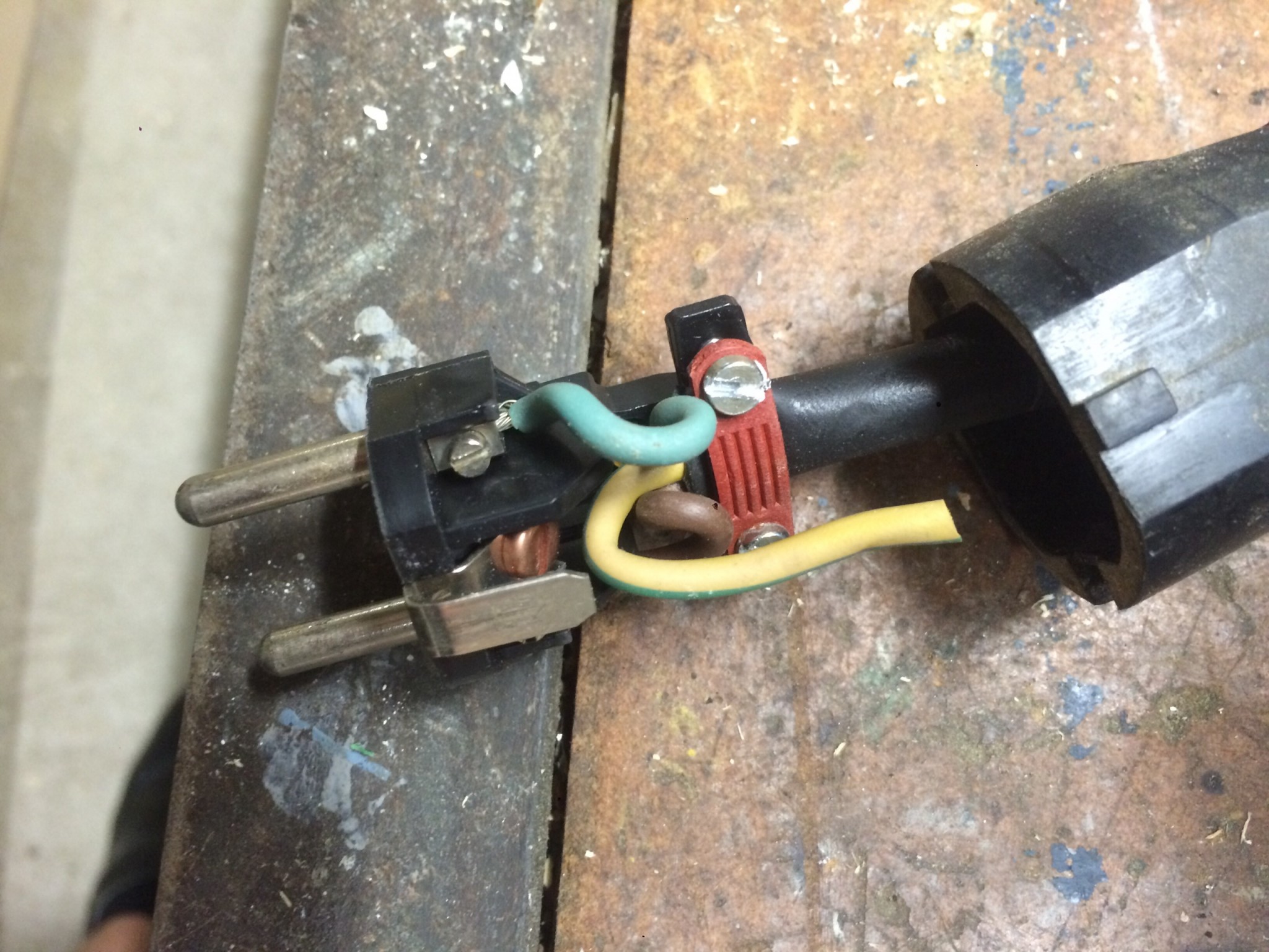

Nu är lite framsteg gjorda.
Efter att ha konstaterat kontakt mellan balkverk och jordade uttag samt oxå alla metallrena ytor på bandsågen, var de dags att kolla över kabeln.
I köpet av maskiner ingick en liten 0,6m lång förlängningskabel eftersom handsken i sågen var av den arten med infälld han-stickpropp. Denna gick inte ringa på. Och när jag öppnar den hittar jag detta. Jorden är inte kopplad!!
Dock är ju frågan fortfarande varför de går ut spänning i chassit, eller tror ni det är safe att köra den nu med riktig kabel?
Mätte 0,2-0,3 ohm mellan stolpen och ett jordbleck i ett vägguttag, samt likvärdigt mellan stolpe och sågens bord när den var inkopplad med en fungerande kabel.
Har jag löst problemet eller bör jag leta ström-läckor i sågen?
Något är uppenbart knas med sågen.
Den rätt/om-kopplade kabeln stoppades i, men då började den brumma som ett typiskt motor-kortis-ljud. Tänkte de kanske var fler överslag i den gamla kabeln och slängde den. I med en annan och mätte inga konstiga strömmar. Startar sågen och då skjuter den inbyggda automatsäkringen som sitter i inkommande handske. Återställer den en gång och provar igen, och då får jag brumljud igen.
Några tips på hur jag skall felsöka själva sågen?

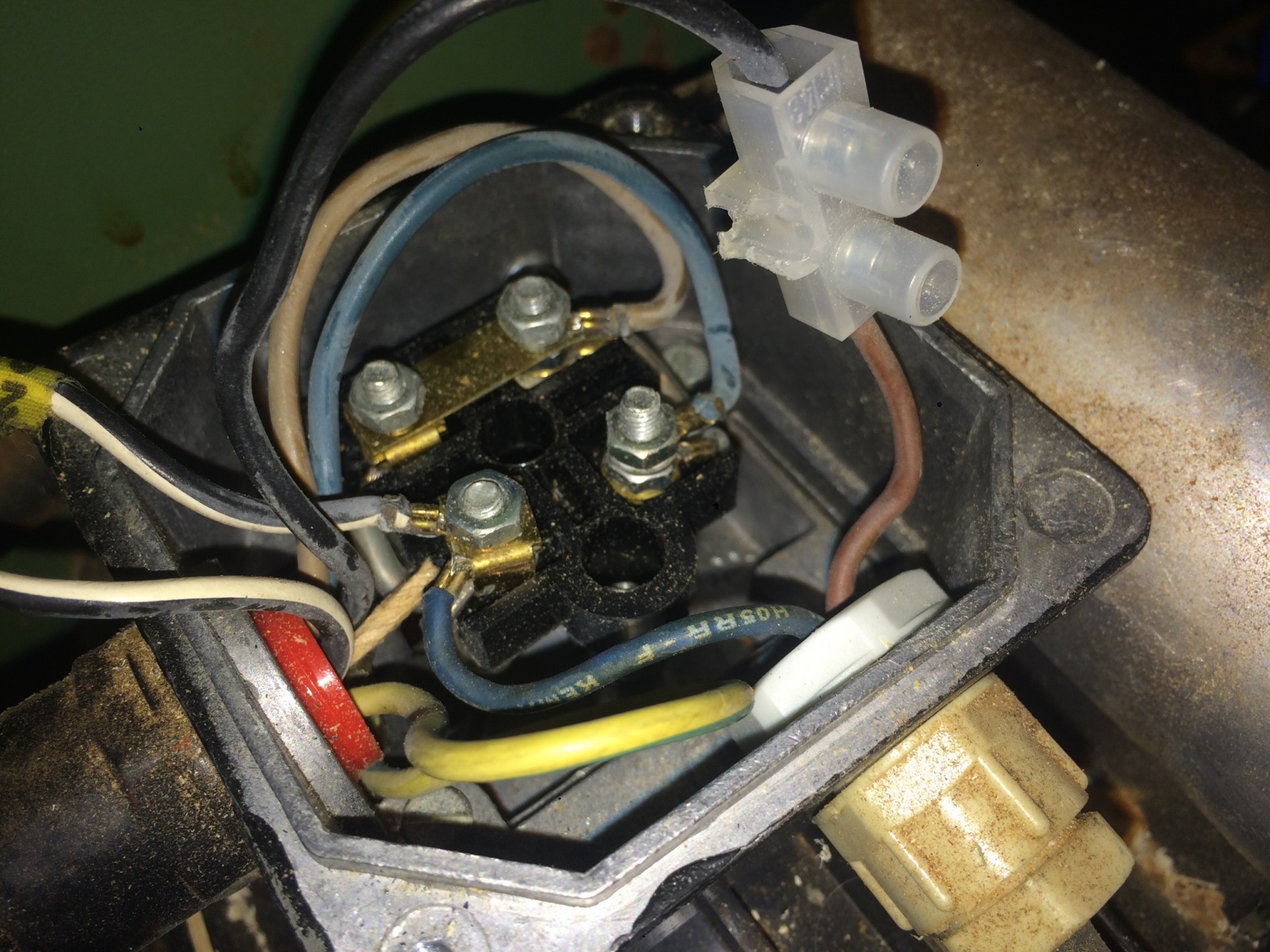

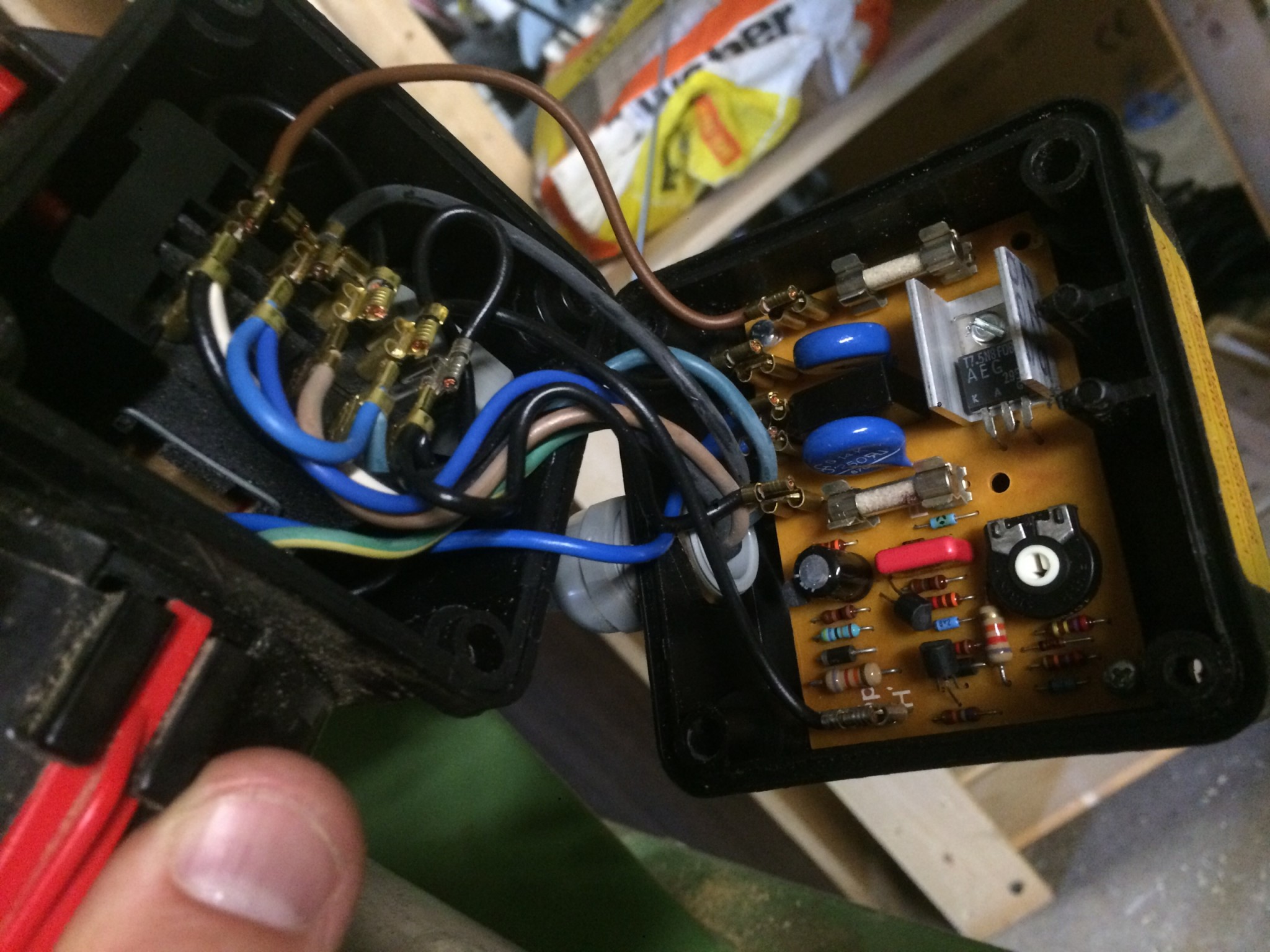

Jag har nu plockat isär och börjat mäta lite på såg-sidan. Ena tåten på inkommande spänning (svart kabel) går rakt till säkringen och vidare till brytaren. Men den andra (blå) mäter jag i kontakt med chassijord!!
Hittar inga uppenbara skador eller brunna komponenter, enda avvikelse jag kan se är kondingen som är kopplad via en sockerbit, men jag är alldeles för dålig på denna typ av motorer för att kunna avgöra vad som är rätt och fel.
Men enda logik jag kan komma fram till är att maskinen har något fel och gubben som hade den tidigare har förhållt sig till detta genom att ansluta den ogjordat och arbeta isolerat. Och när jag har sågat med den med den, senast ett 2h-pass med vedkapning, har jag haft mina gummisulade träskor att tacka för att jag inte märkt att maskinen sannolikt varit strömförande hela tiden?
Lägger med ett par bilder, men har ingen aning om det går att dra några slutsatser av dessa.
Otäckt att köpa el-felaktiga grejer. Tänk om sonen kommit och lagt en hand på stolpen och en på sågen. Fy fan... Skall man behöva efelsöka innan man tar grejer i bruk.
Vad tror ni är nästa steg?

Bra jobbat. Du har ju hittat problemet i och med kontakten mellan inkommande blå och chassi, det är inte bra. Uppenbarligen har stickproppen varit vänd så att fasen har legat på blå och nollan på brun. Förhoppningsvis hittar du något enkelt. I värsta fall är det motorns lindningar som brunnit.
En portabel JFB i uttaget borde därmed ha skyddat, inte mot strömgenomgången men den skulle ha brutit innan det blev farligt.
Den losskopplade skyddsjorden kan vara en temporär och farlig lösning som någon har gjort för att sågen löste ut jordfelsbrytare på något bygge. När skyddsjorden blev bortkopplad " fungerade" sågen igen utan att lösa ut jfb. Sålänge platsen var ett torrt trägolv och arbetshandskar, då märkte inte användaren något fel.
OBS Lösning är fullständigt livsfarlig och otillåten.
