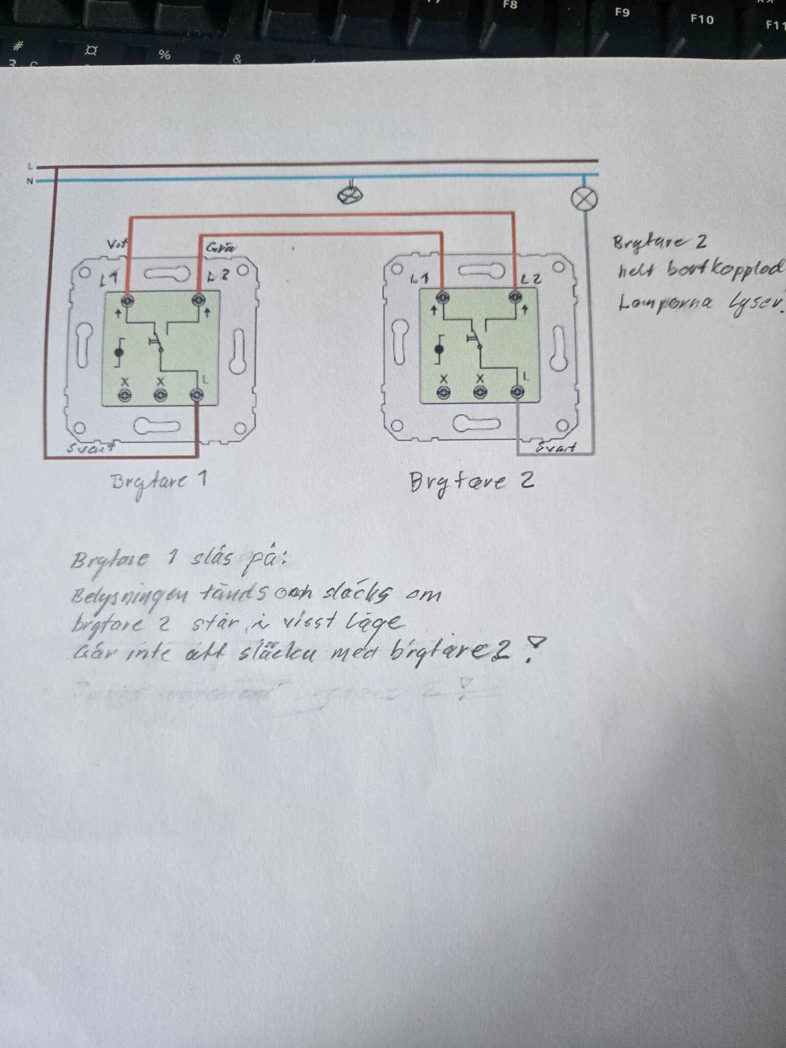

Varför fungerar inte trappkopplingen efter jag bytt båda brytarna ?Brytare 1 slås på varvid belysningen tänds under förutsättning att brytare 2 står i ett visst läge men går dock inte att släcka med brytare 2. lika problem i omvänt läge.
Om alla trådar lossas från brytare 2 så fungerar belysningen från brytare 1 !!!!????
Har kopplat enligt bifogat kopplingsschema
Du har fått skift på trådarna, något i stil med att en som ska vara på L kommit på en pil. Så du får leta reda på vilken som är fas från central lägga den på L och sedan den som går till lampan på L , i övrigt kan du koppla dom andra ( skifttrådarna ) på vilka pilar som helst.

[bild]Varför fungerar inte trappkopplingen efter jag bytt båda brytarna ?Brytare 1 slås på varvid belysningen tänds under förutsättning att brytare 2 står i ett visst läge men går dock inte att släcka med brytare 2. lika problem i omvänt läge.
Är du helt säker på att det är den kopplingen som används och inte en sparkoppling? Är det fast fas fram till båda brytarna?
Det första symptom du beskriver är typiskt för en förväxling av mellantråd och tändtråd/fas. Det är alltså inte kopplat som på bild. Du får kontrollera att du vet vad som är mellantrådar och vad som är tändtråd/fas, och hur strömbrytaren ska kopplas.
Ditt andra symptom är svårare att förklara. Det antyder en mer grav felkoppling. Återigen, identifiera alla ledare och koppla enligt märkningen på strömbrytarna. Ditt utgångsläge kan kanske förklara. Är det en nyinstallation eller vad har du gjort?
Om du har bytt från en gammal strömbrytare så kan du kanske inte flytta över trådarna till fysiskt samma plats på den nya strömbrytaren. Du måste följa märkningen på strömbrytaren.
lade om svarta kabeln, fasen, till L 1 i båda brytarna varefter det fungerade!!
tack för tipset!!!
tack för tipset!!!
Så det var en sparkoppling med andra ord?
