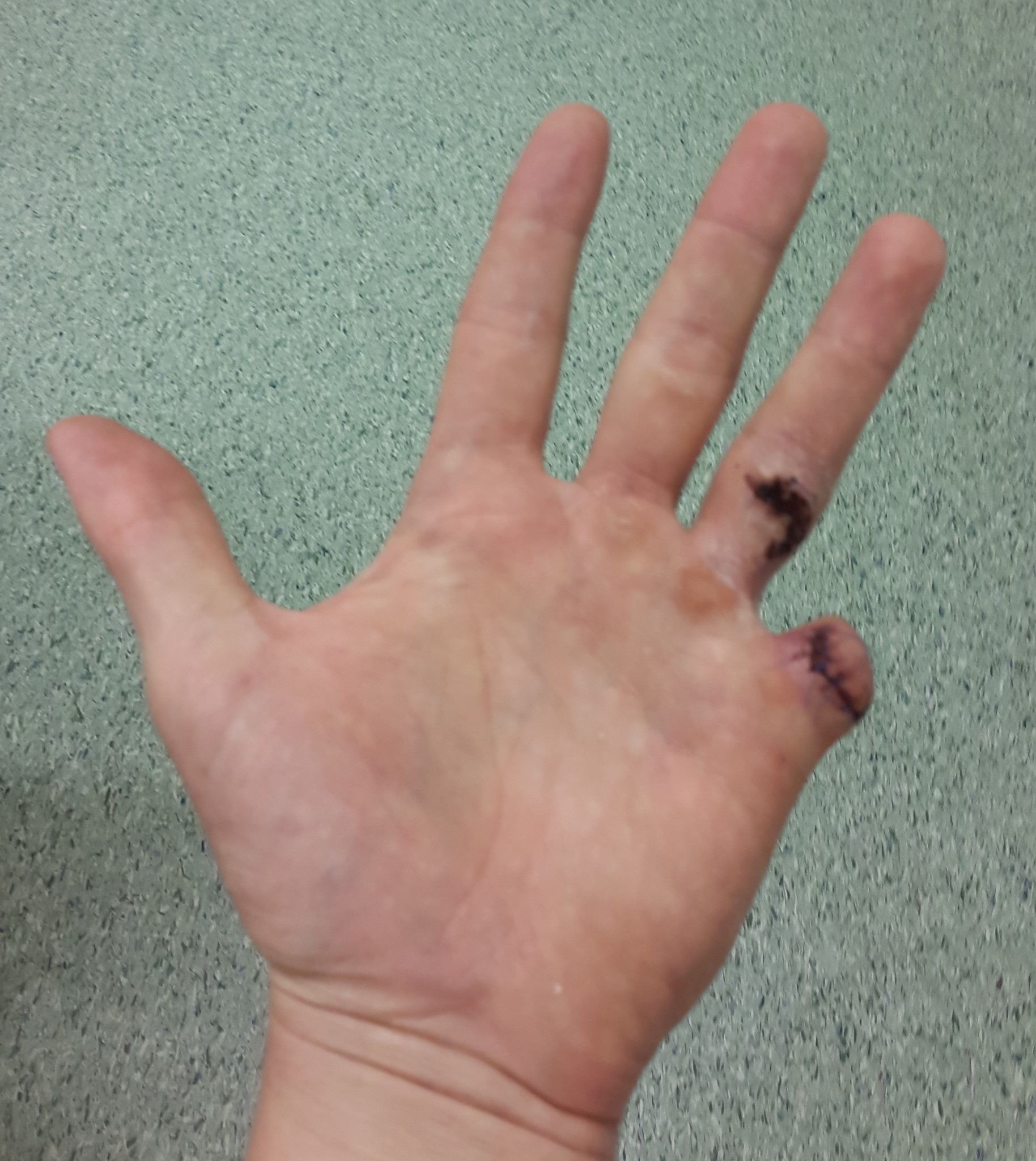

Lärorik och spännande(intressant tråd! Helt missat denna tidigare, men tänkte dela med mig av min lilla lärdom. Har inte hunnit och hinner inte läsa allt, så garanterat andra som har misslyckats på liknande sätt. Hoppas någon kan lära sig något
Är konstigt nog snart två år sedan, känns som relativt nyligen.
Förfarande:
Var i slutskedet av renovering av ena sovrummet (gjort allt från att isolera om, flytta väggar, byggt platsbyggda skjutdörrsgarderober under snedtaket etc etc). Hade längskapat sista golvbrädan till golvet, men den passade inte helt bra så skulle bara kapa bort några få millimeter mitt på brädan. Sticksågen var redan undan packad, så tar med enkelhet cirkelsågen istället. Lägger upp på arbetsbordet och börjar såga. Klantar självklart till det och brädan glider lite eftersom jag inte satt några tvingar. Fångar upp brädan och lägger till rätta på bordet men inser då att jag satt cirkelsågen i handen...
Konsekvens:
Den direkta konsekvensen syns på bild om man behagar titta.
Kan således bara räkna till 9,1 och tappat en del känsel i ringfingret. Det jobbigaste är inte att ha blivit av med fingret, det känns ändå ok efter att ha rehabat handen i 8-9 månader eftersom jag tappade en stor del av greppstyrkan och även fick någon belastningsskada i handen.
Det absolut störigaste och som förstör mest är att jag har blivit väldigt vibrationskänslig (och även köldkänslig i stumpen), så allt som vibrerar gör att jag efter en liten stund, ca 3-5 min, börjar uppleva obehag i handen/stumpen och efter lite längre tid, ca 10 min, kan jag börja får ont. Så får göra det mesta med endast höger hand, så som att köra bil, barnvagn, cykel, allt som vibrerar i köket men även alla mina verktyg.... Använder såklart vänstern ibland, men försöker undvika när det går.
Förfarande:
Konsekvens:

Huvadå......
Finns det ingenting man kan göra åt vibrationskänsligheten?
Jag har ju skraltigt lillfinger som bara har halv kraft och halv rörlighet på vänsterhanden och resultatet är att ringfingret har blivit väldigt starkt på den handen. Målmedveten träning.
Ja, förutom lång rehab så förstörde det tävlingsmöjligheten i styrketräningen. Men nu är jag i princip tillbaka till min vanliga nivå i greppestyrkan. Som sagt, går förvånansvärt bra med endast 9 fingrar men klart häftiga proteser som börjar komma på marknaden!DennisCA skrev:
Det enda jag fått till svar är att försöka utsätta handen för mindre vibrationer, vilket är svårt när det finns så mycket man vill göra. Dock får frun min göra den större mängden av sågningar etc framöver, till bådas missnöjeH heimlaga skrev:
Jag brukar normalt inte kommentera denna typ av grejer men gör ett litet undantag här. Har du kontakt med en smärtklinik/enhet? Har du fått prova plåster? Det är svårt att veta om det hjälper eftersom mekanismen för vibrationskänsligheten troligen är okänd men det kan vara värt ett försök. Plåstret med capsaicin heter Qutenza och det finns ett annat som heter Versatis som innehåller lidocain. Båda är ur biverkningssynpunkt hyfsat harmlösa, varför man borde kunna göra ett försök om du skulle vilja. Samtidigt skulle jag vara försiktig ändå med vibrerande saker om det är något som blir värre.F FreddruS skrev:Ja, förutom lång rehab så förstörde det tävlingsmöjligheten i styrketräningen. Men nu är jag i princip tillbaka till min vanliga nivå i greppestyrkan. Som sagt, går förvånansvärt bra med endast 9 fingrar men klart häftiga proteser som börjar komma på marknaden!
