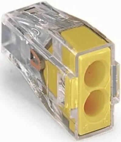

Hur stora kontaktytor är det mellan en enkardelig 1,5 mm² kopparledare respektive en enkardelig 2,5 mm² kopparledare och en Wago 773-102?
Fasta "blecket" och fjäderblecket är plana.
Wago 773-102 installationsplint, genomskinlig och gul med två anslutningshål för kopparledare.
Bästerortarn och 1 till
Mikael_L
Och de är godkända för 24A !!
Klarar de det då?
Jodå troligen, här är den en som testar, iofs Wago 221 och 222, upp till 100A
Men att ni orkar fortsätta debattera, steffo har ju helt tappat det, det är ju ingen idé att fortsätta, kanske bäst att använda ignore-funktionen, jag var nära igår.
